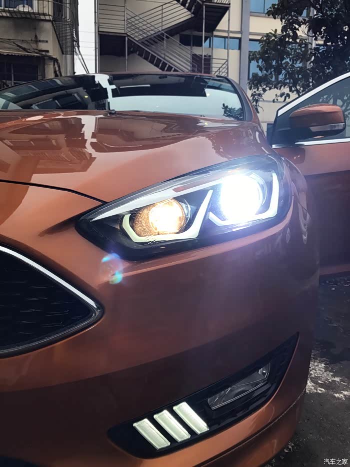

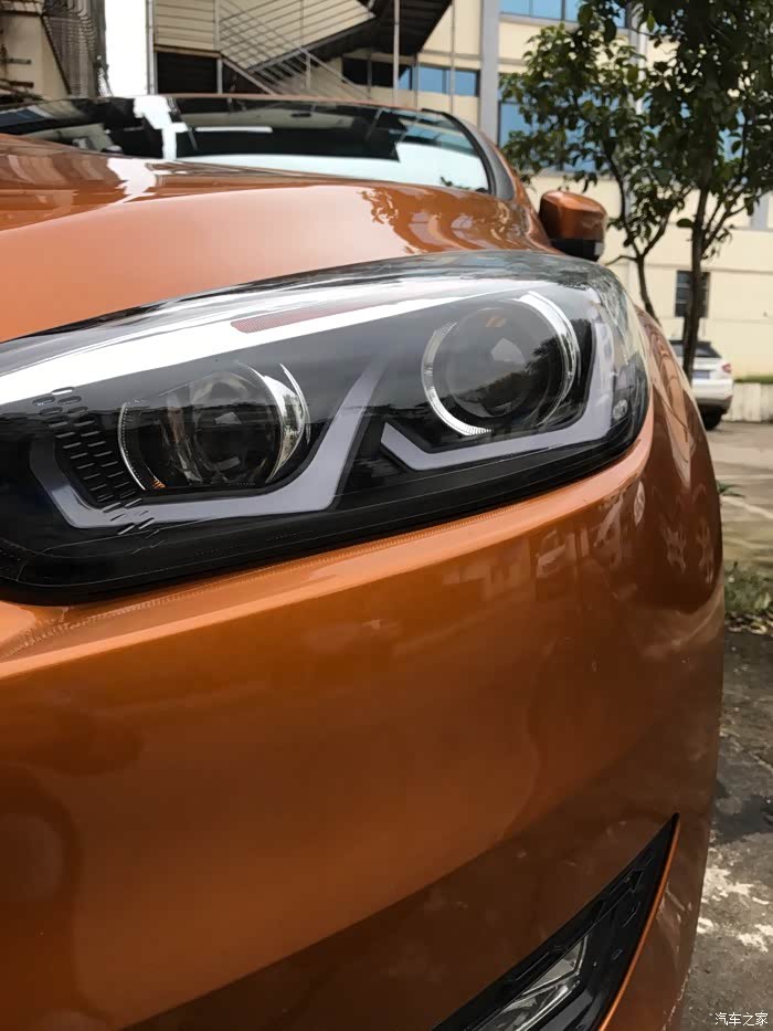

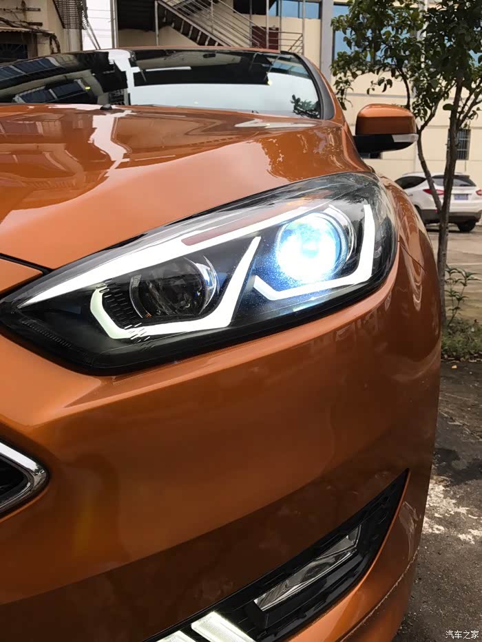

车是八月份生产、十月份到我手上的、一开始新车到还是很开心、唯一让我不能理解的是居然不带氙气大灯、电动座椅、这是我比较不喜欢的、还有就是油耗、别跟我说新车首保会降低、平时市区国道混合路段9升、目前行驶4000多公里、首保与3888公里保养!因为不满意大灯、没办法、买福克斯就是方便自己改成自己喜欢的样子、果断某宝买了一对总成、带快起安定、把远光灯灯泡换成5000多K的灯泡、牌子就不说了、怕和谐!
这张图的远光还未换灯泡
好、夜间行车亮度可以了(我不是远光狗、我换灯完全是为了造型好看、不是黄黄的、

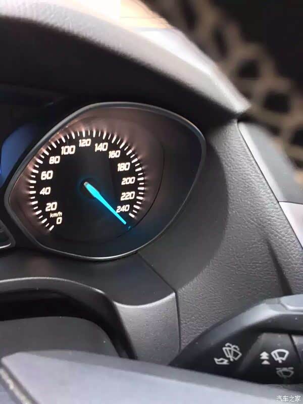

没办法改排气吧、各种了解、在了解前我们先刷刷隐藏吧、什么行车落锁啊、胎压监测啊、esp啊、一键关窗啊、急刹双闪啊、有什么来什么、仪表自检也不能少、刷完隐藏敲定品牌换排气

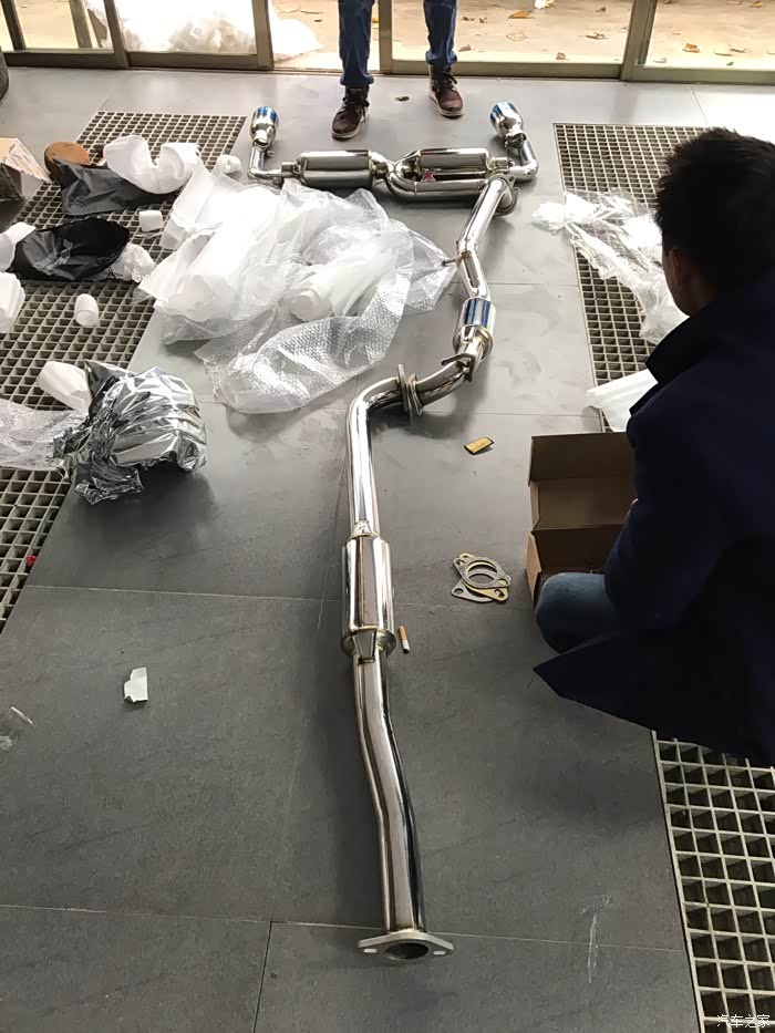

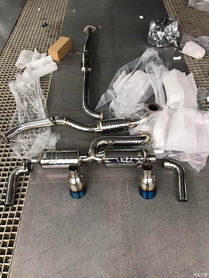

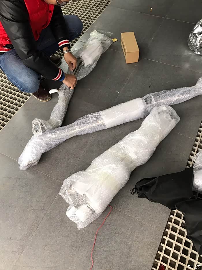

到货啦、中尾段激动赶紧装吧

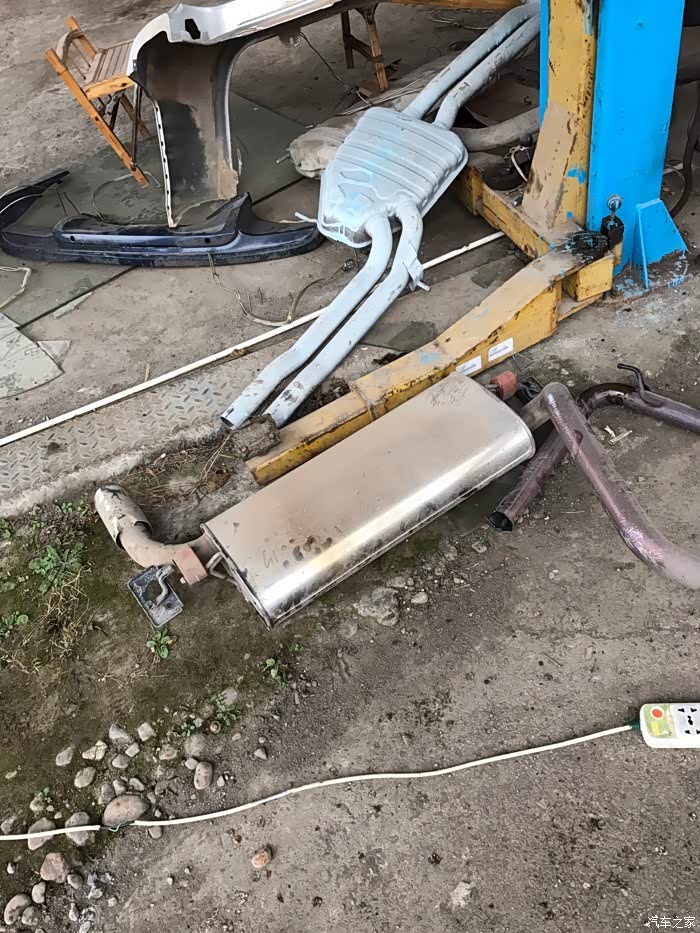

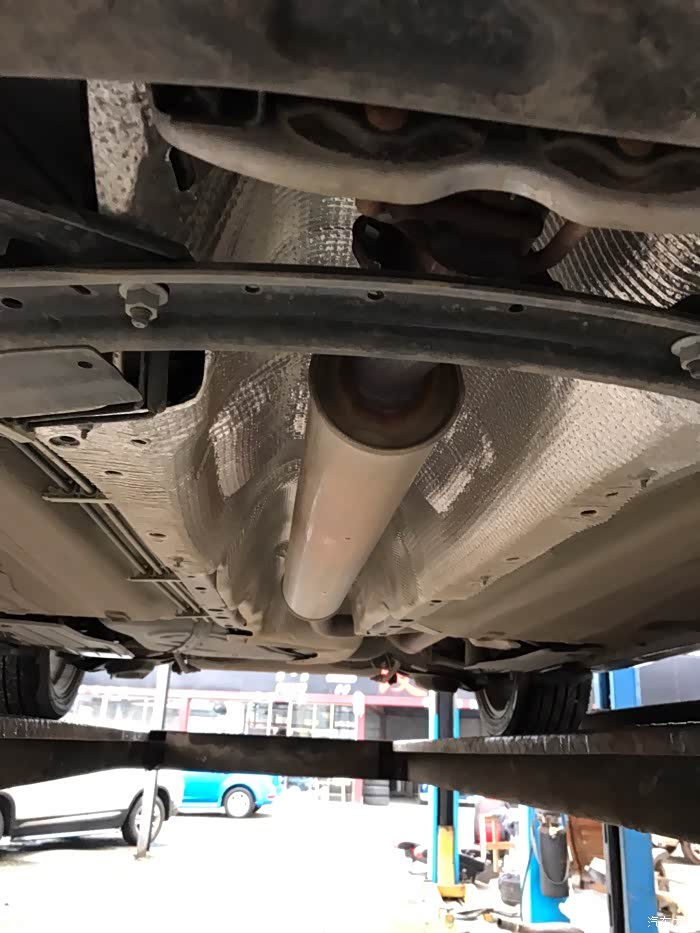

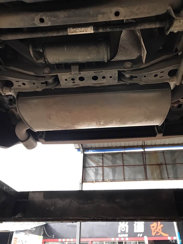

原厂排气、再见咯

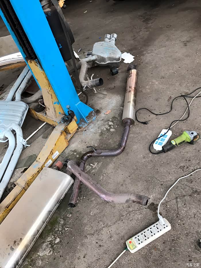

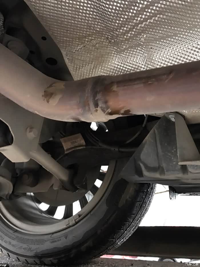

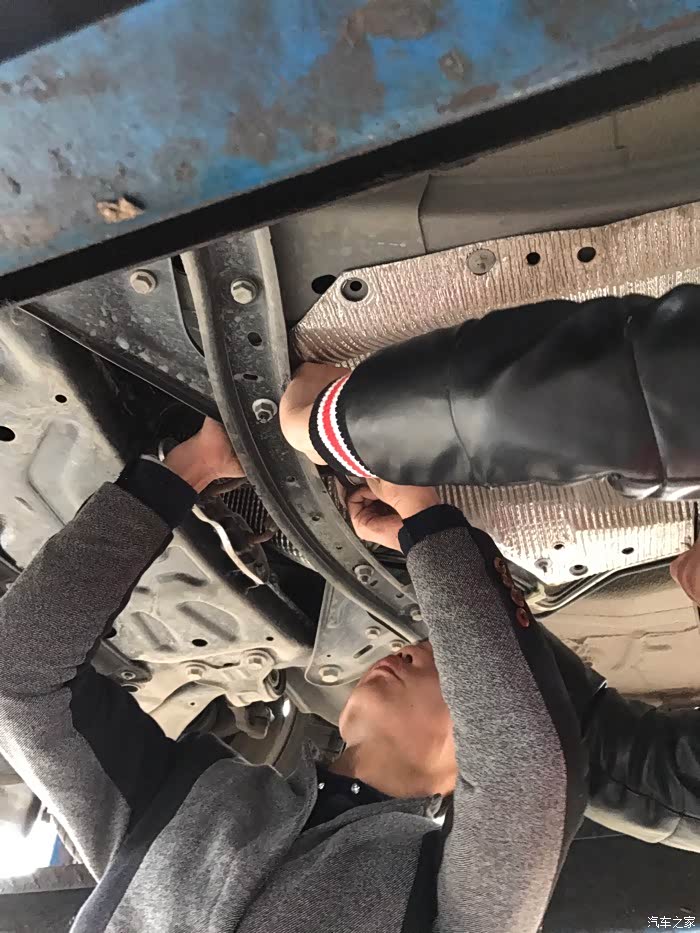

拆完螺丝和胶套发现这个地方卡在后悬挂上出不来了、只能割、我可不要拆悬挂、割吧、就在这焊接口割啦
终于下来了、也是时候说拜拜啦

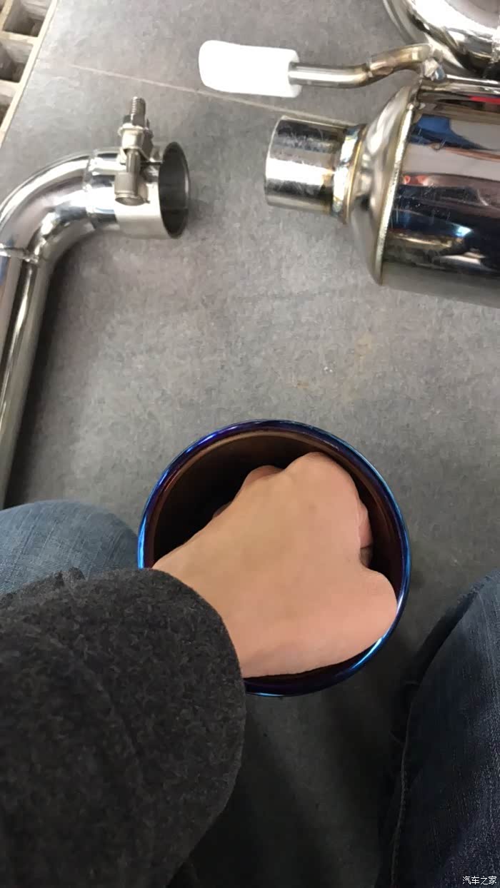

就问你这菊花大不大

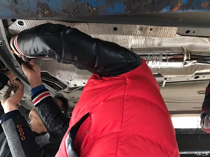

先比划比划看怎么装合适
先前段、一步一步来
再中段、螺丝不能固定死了、接口可要用密封圈哦

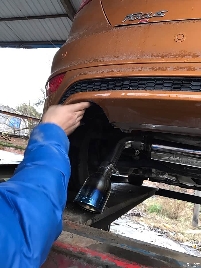

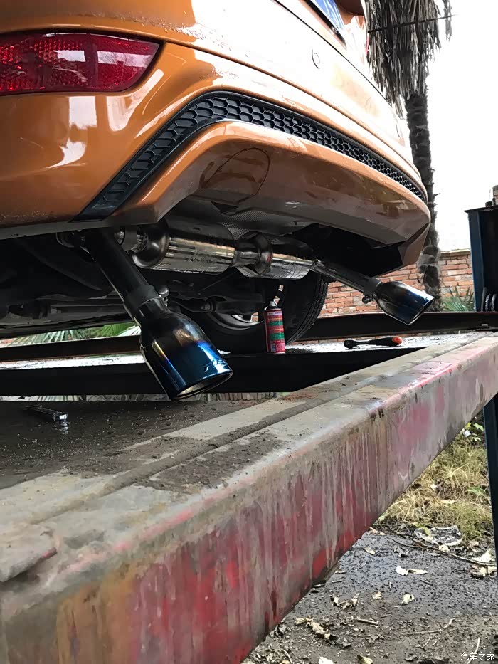

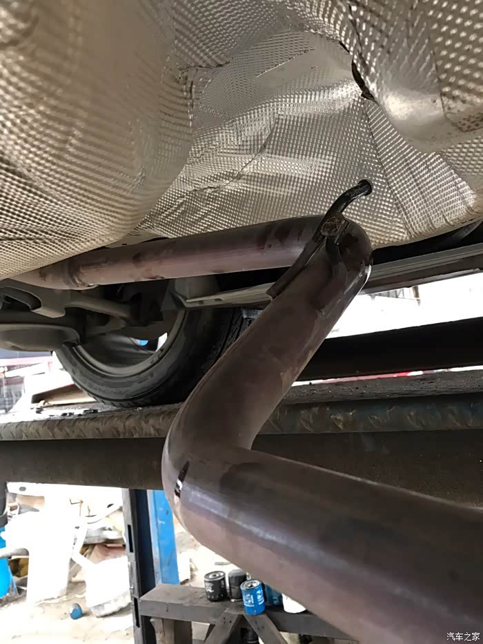

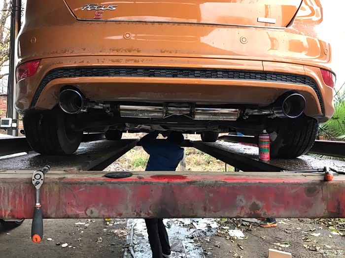

尾段了、因为原车是单边单出、咱们也要双边单出、割必不可少、本想换、可惜某宝没有、先割吧、割可是要技术啊、不能太丑啊、量尺寸、画出定位、开割。
嗯嗯貌似割的还不错、稍微再打磨一下就好啦。
最后固定、完美、是不是漂亮多咯?谢谢大家观看、完美收工
