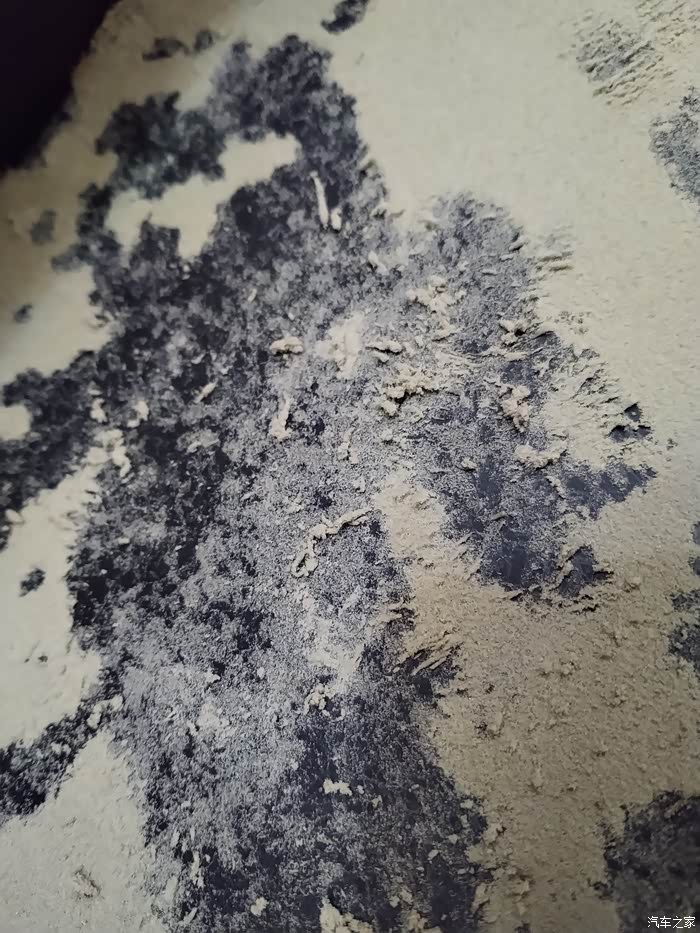

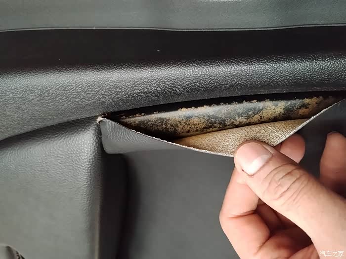

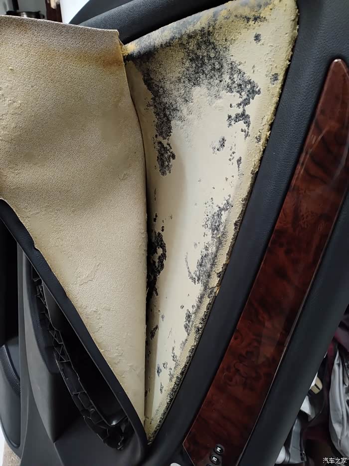

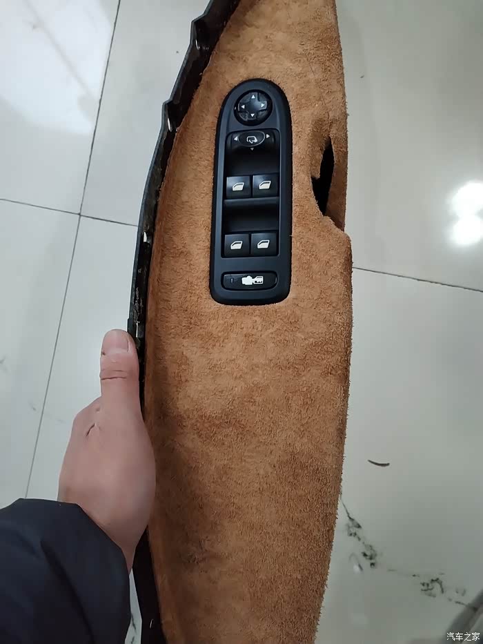

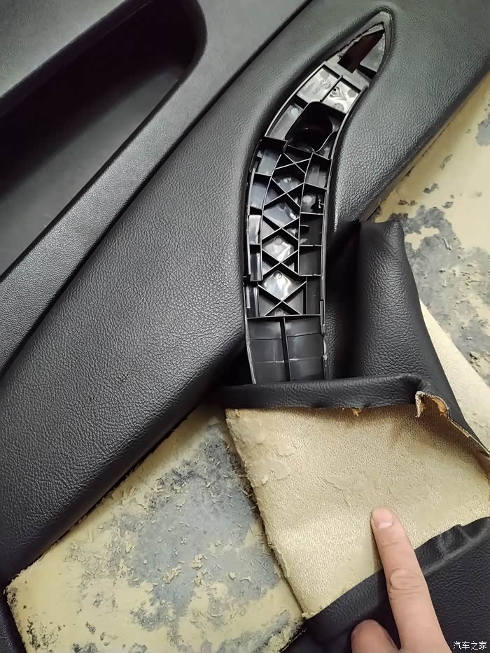

恶心的异味: *已确认,车内异味来自这个地方(车友回复问是否发霉?否,是薄海绵和胶水严重老化而已)
非发霉,老化而已
非发霉,老化而已

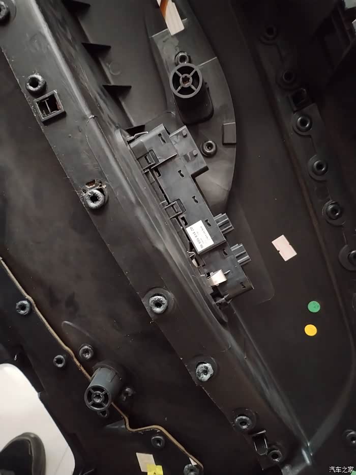

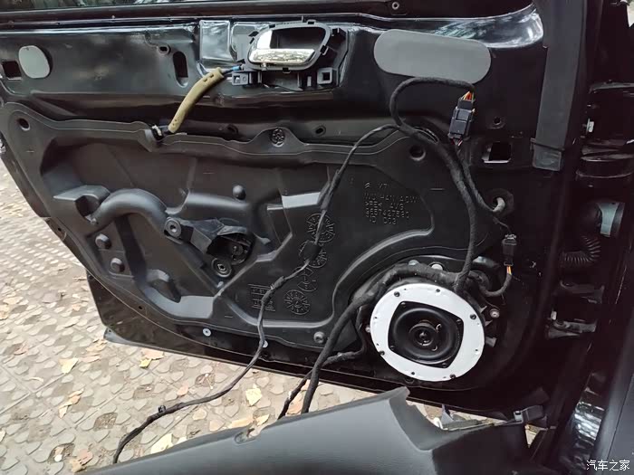

不好的消息:必须拆除拉手

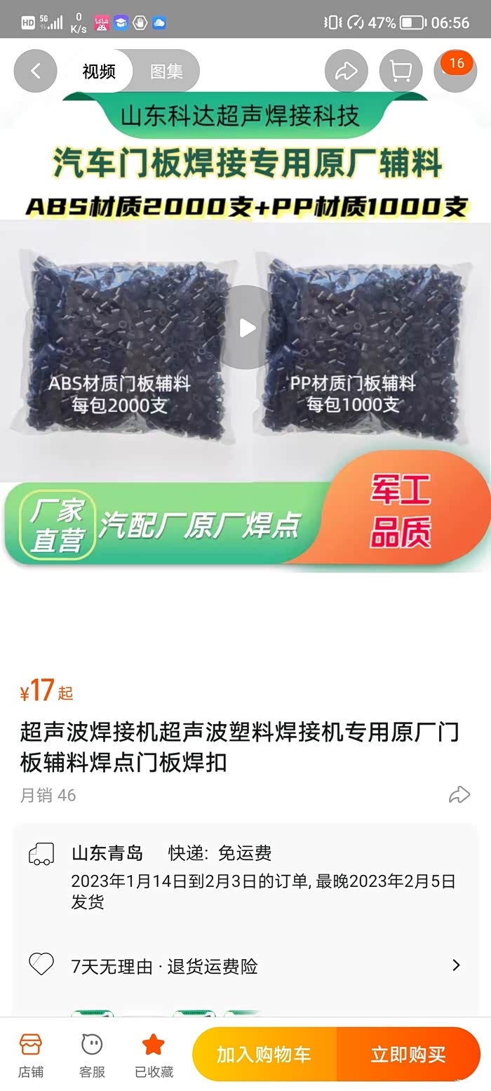

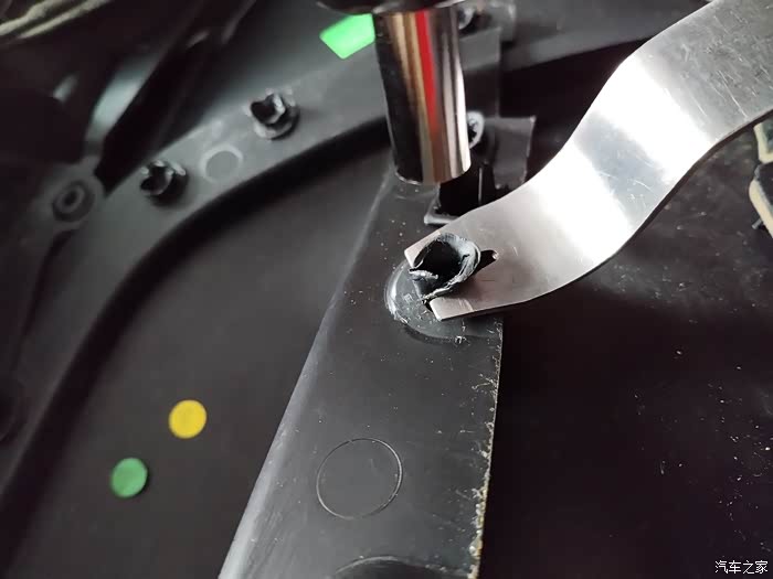

重点来了:不友好的汽车门板塑料焊接 超声波焊接卡扣(纯塑料焊接,实际并非卡扣),怎么办?
答案:准备热风枪吧!(因超声波焊接机最便宜也要千元价位)
ps: 相信曾经这个塑料热熔卡扣 困扰无数DIY
不买了,配套机器太贵

随便看看这烦人的焊接扣子,阻碍DIYer

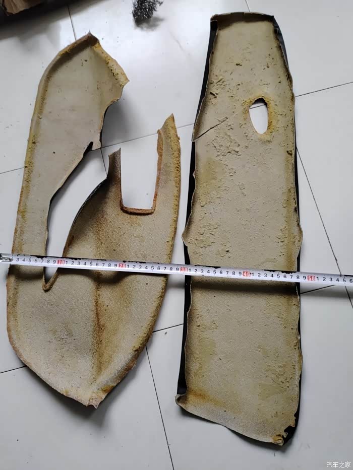

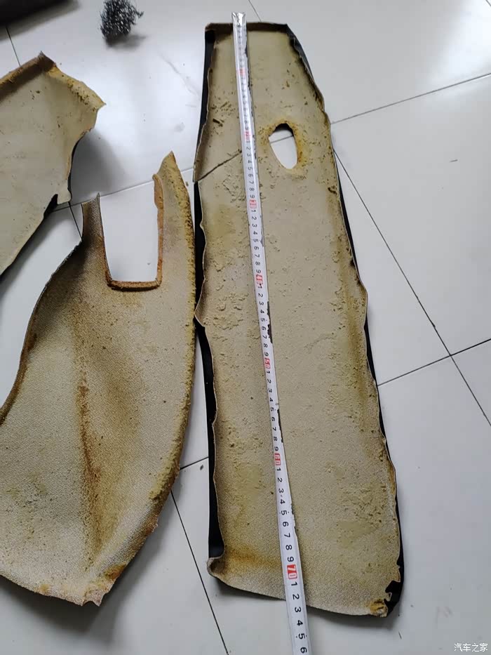

尺寸:门板皮皮料(左前)
同上(左前)

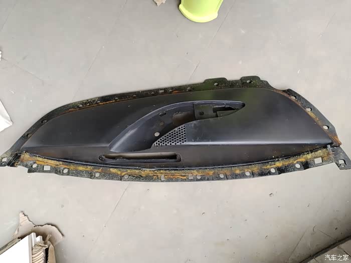

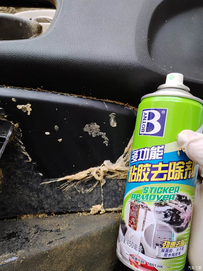

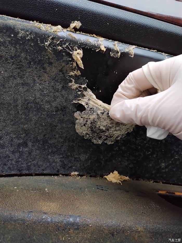

除去浇水和变质海绵的混合物
很多胶后来可以直接撕掉
同上
除胶完成一大部分,后面阐述的事实证明,应该先柴掉这几部分再除胶,根据工具材料是否准备到位决定处理顺序吧!

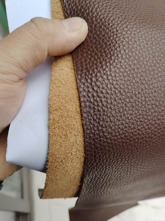

厚皮子卡不进去,薄皮子质感和手感又差了点意思,
厚皮子卡不进去,必须先对门板大卸八块先

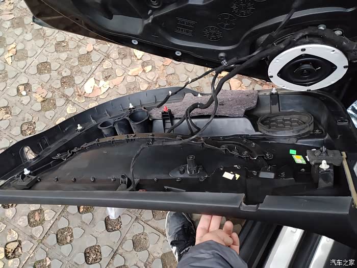

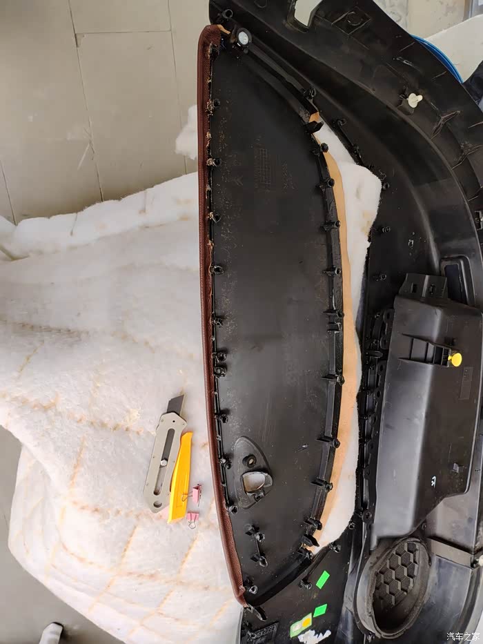

经过无聊的尝试和分析, 确定顺序分享出来:

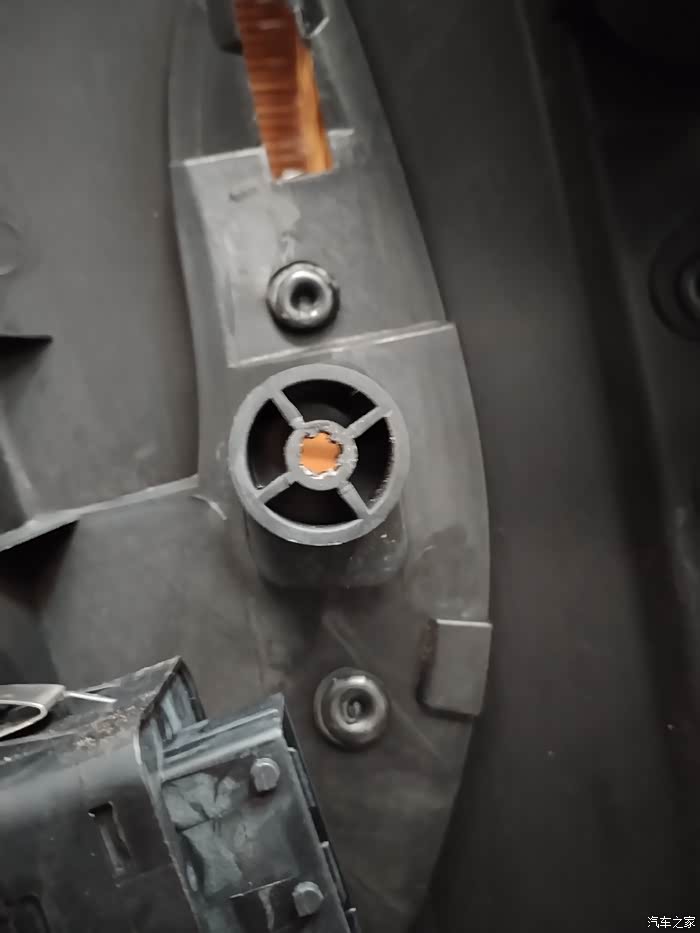

门板由三部分(超声波塑料扣子焊接)组成:
1、先拆最上部分
2、拆下面储物盒/喇叭罩框
3、拆扶手/手托部分

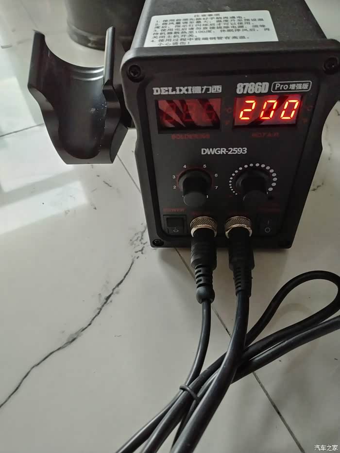

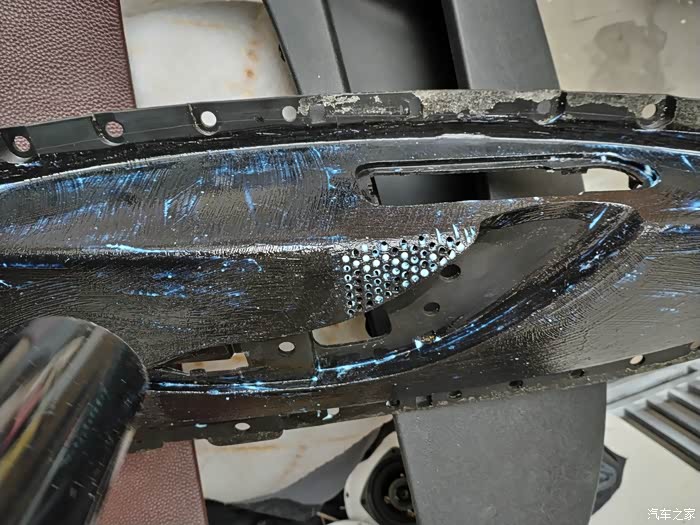

过程展示: 冬季,温度设置为230℃
漫长而又无聊的拆卸过程来了
机器的样子,这款缺陷是线缆硬邦邦,不方便拿取,除非你有他人长时间协助操作

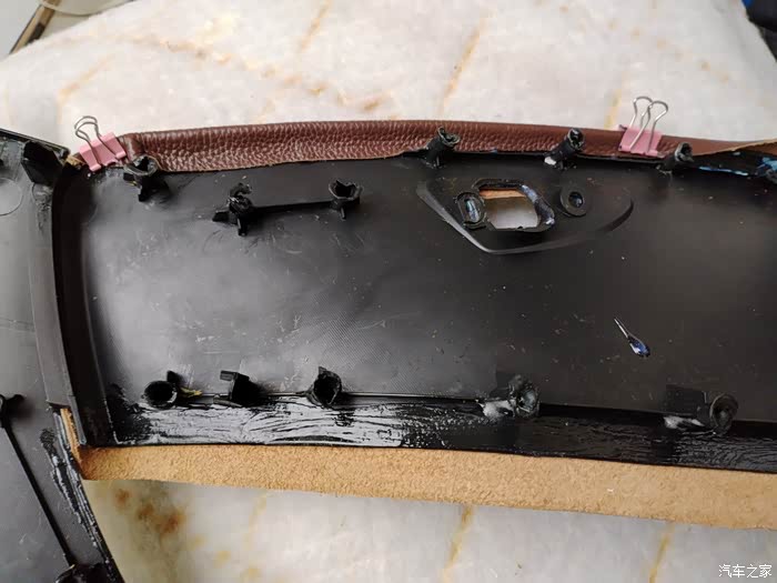

推荐拆卸方法: 经过尝试,分析,避免走弯路浪费太多太多时间(这个塑料不会像想象的那么容易处理),提前放出下图:

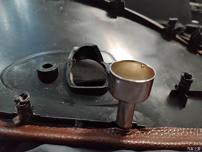

重点来了:每次风枪操作, 用附送的最大号风嘴,想办法套住吹软的部分,直到冷却凝固(耗时比想象快些),目的是节约大把回装时间!

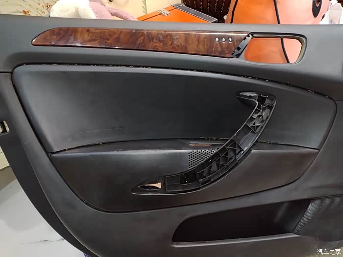

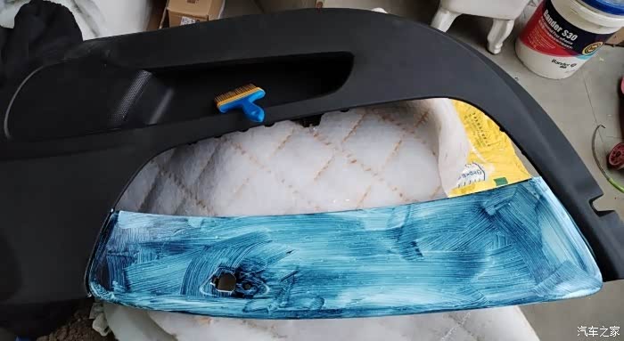

上胶,背面边缘也上一些吧! 建议第一遍干燥后,再上一遍胶,共上两遍,有耐心或者或3遍
粘帖真皮很简单了
夹子的妙用,不放心的边缘夹几分钟,凸起太严重的部分直接美工刀裁切

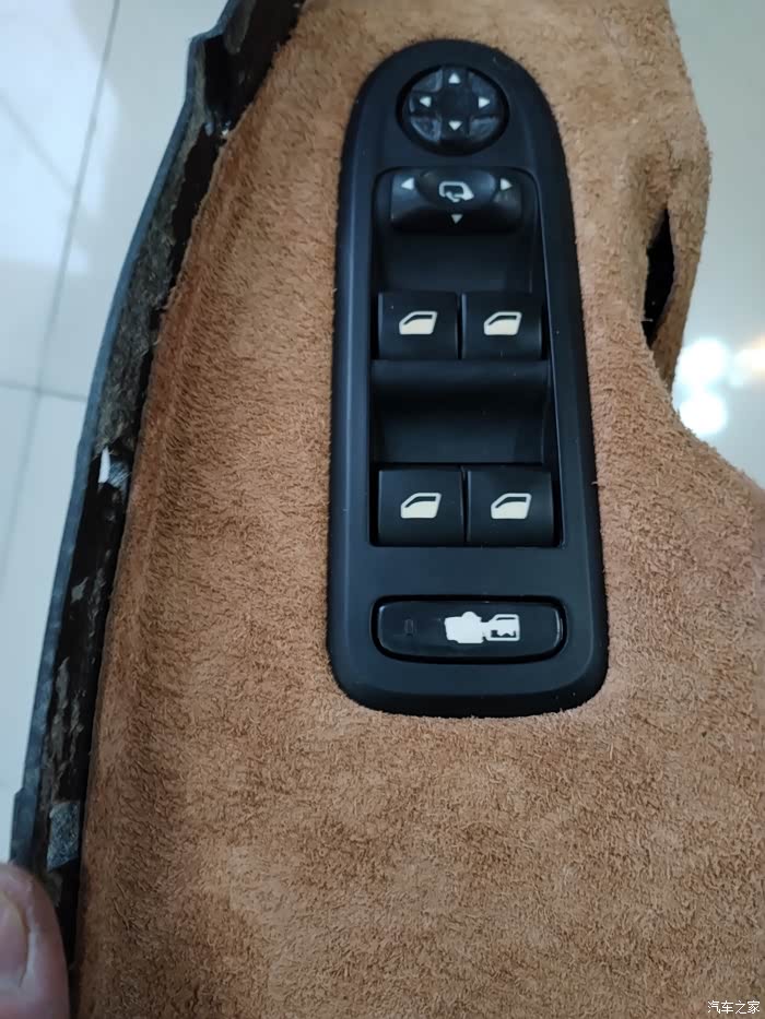

荔枝纹牛皮,
重点:用全新美工刀/刀口裁切 会很省事,节约大把时间!
胶水已干燥部分为无色透明。。。

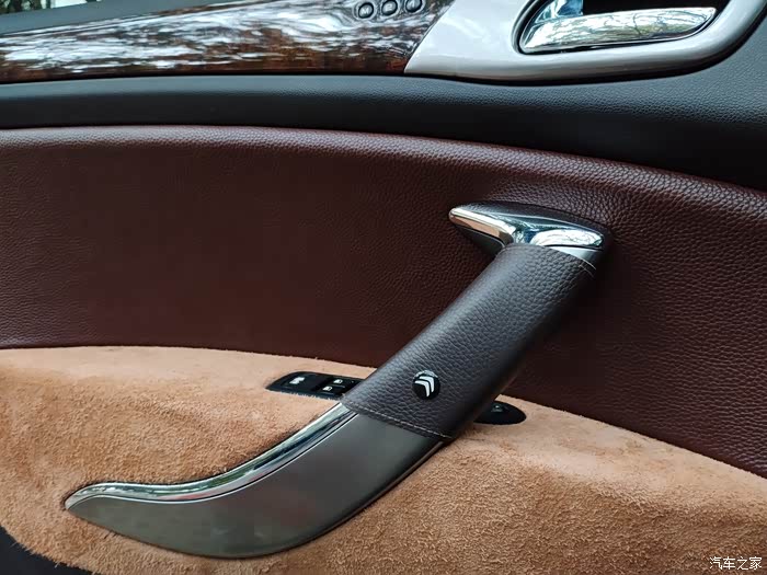

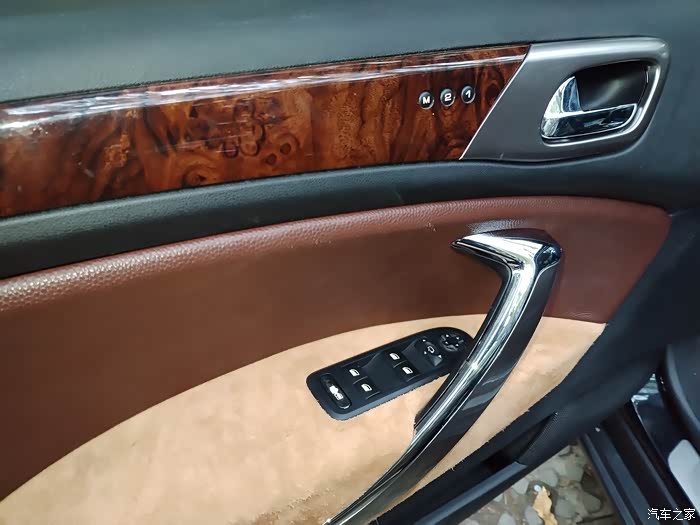

贴合很好哦
颜色搭配随意了,主要你知道了方法。
这个车的门板回装时缝隙看不到卡扣位置,有点迷糊,所以上下图备忘
备忘卡扣位置,方便门板安装
真皮套装
颜色搭配随意了,主要你知道了方法。
