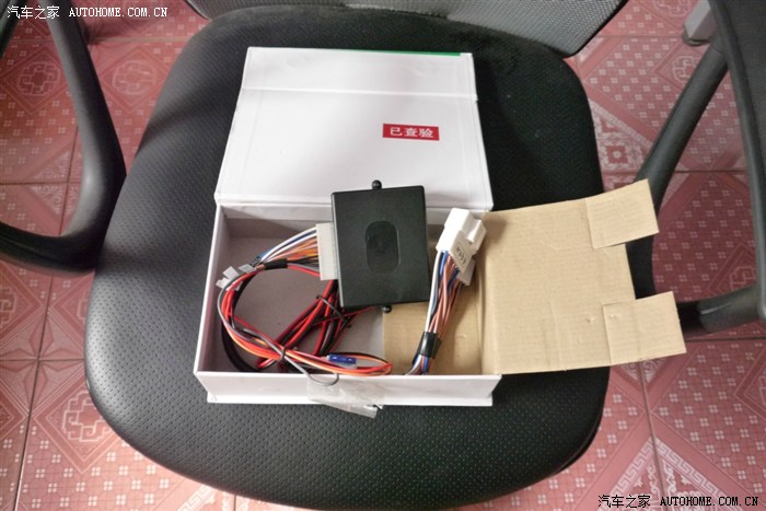

宝贝年前就到货了,含运费180元,忙于过年没时间安装,年后有了时间,从吃过午饭忙到午夜,终于装好。废话少说,上图。
宝贝实拍,悦动专用的插口,车韵品牌,做工不错,价格也合理。

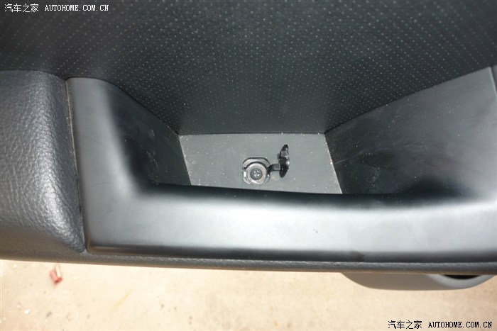

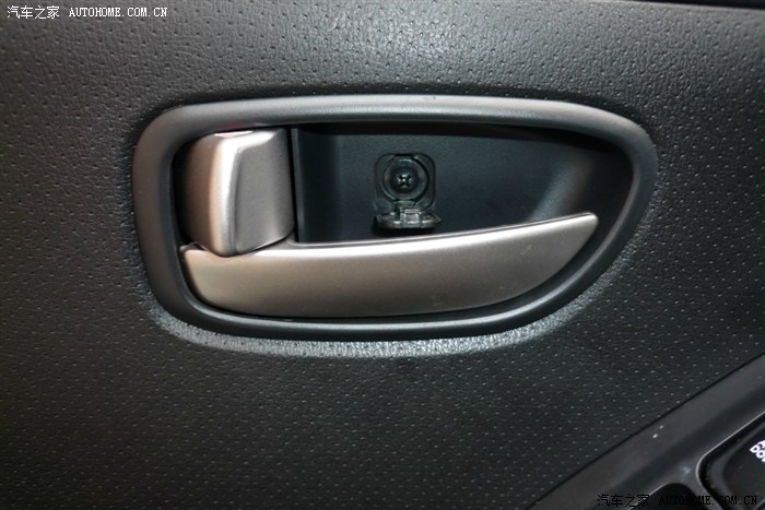

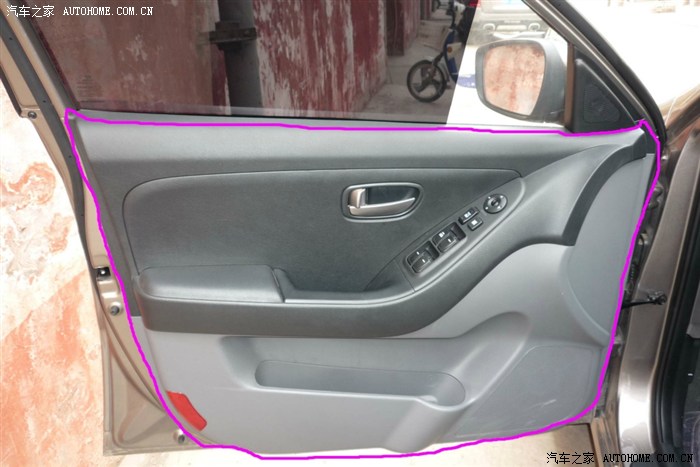

准备开拆,门板上就2个螺丝,其他都是塑料卡子,安装过程中往往会坏些卡子,建议到车饰店提前采购一些。大部分车型都通用的,实心卡子。
下图中左、右、下都是卡子,沿边撬开,个别地方有凹槽,从凹槽开始。

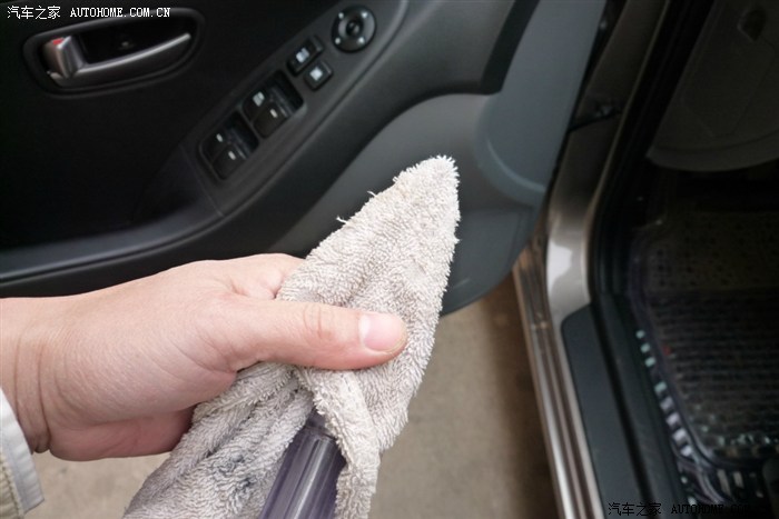

防止对门板造成破坏,没有专业工具的情况下用抹布包住一字螺丝刀撬。

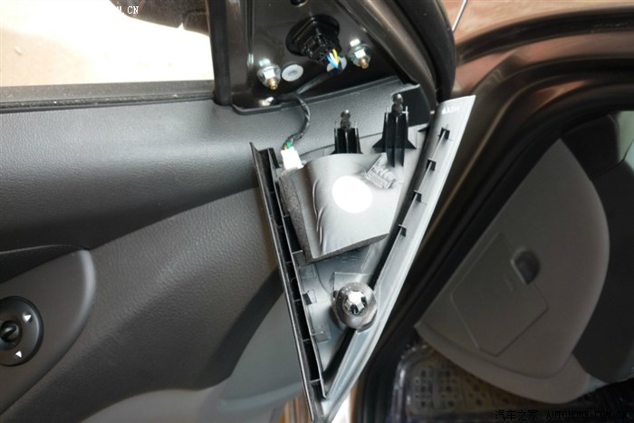

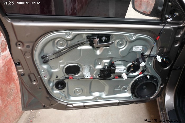

先拿下高音头,直接撬下来,拔掉线。
门板的卡子全部撬开之后往上提内饰板,注意拔掉插线,就拿下来了。

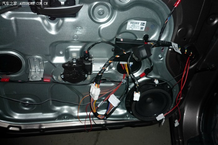

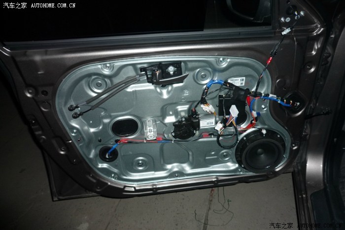

除插头直接对插外,还需要接5条线,先找中控开锁和关锁线。把下图位置的线剥开,其中有2条比较粗的线,就是中控锁的开锁和关锁线。
灰色为上锁,绿色为解锁,与升窗落锁器的上锁与解锁线连接即可。

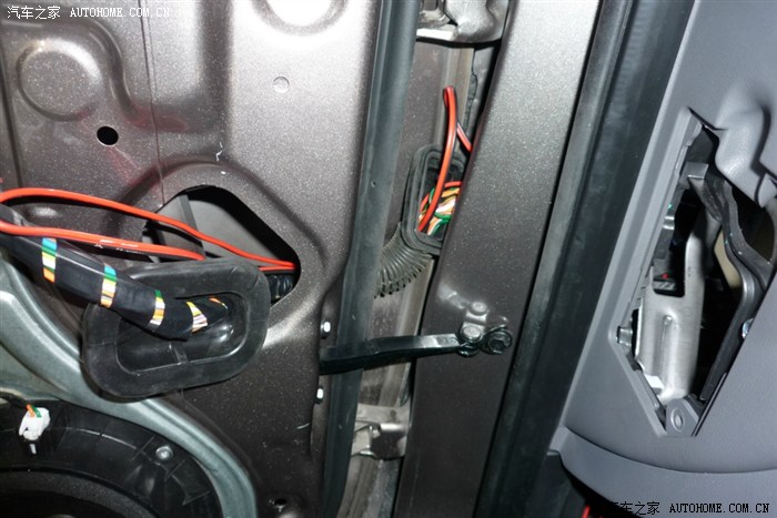

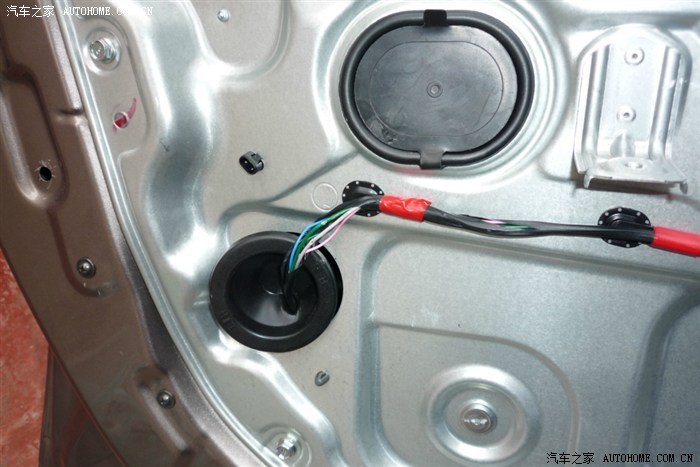

接下去就是从驾驶室引线了,最复杂的工程就在这里。用力拿下线管贴紧车体的部分,上面有个塑料方环,是2个半环卡上的,取下来比较方便穿线。

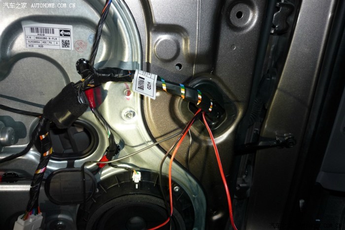

车体里面是一个大插头,拔掉之后会比较方便引线。下图是引好线的照片。
用一条细铁丝做引子,先穿铁丝进来,然后再用铁丝把线拉过来。引过来了,穿线历时数小时,搞得我手上伤痕累累,问候北现所有女人。

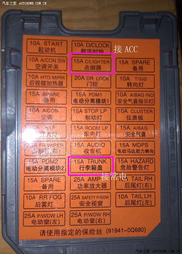

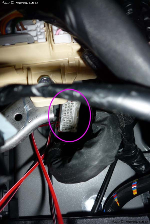

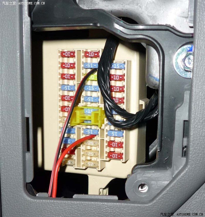

从驾驶室过来共需要3条线,分别接常电、ACC、刹车灯,车门上也有ACC,但是带延时,所以不可以接。
常电我接的后备箱保险,ACC我接的是点烟器保险。如下图:

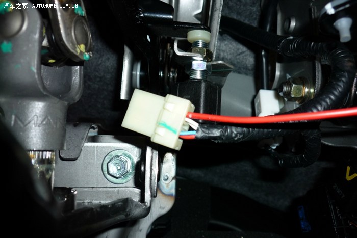

刹车线接在刹车开关上。沿刹车踏板往上看,有个小插头,拔下来,总共4根线,其中2条白线的其中一条即是刹车灯线。用万用表可测出来。

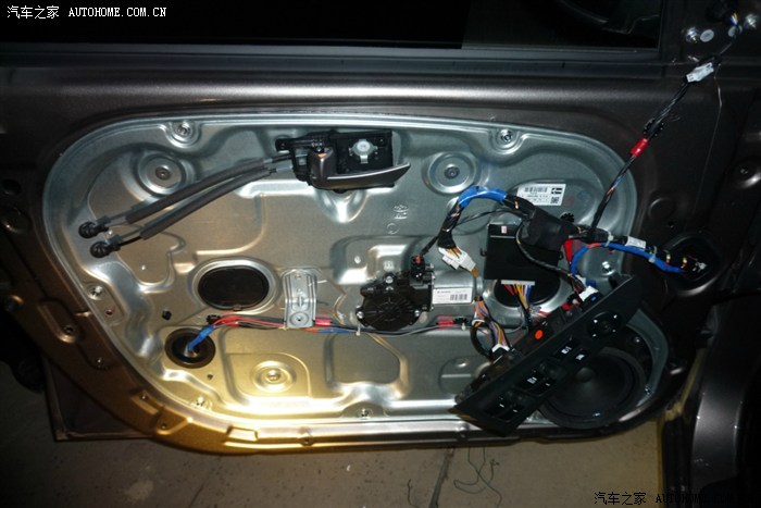

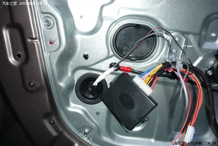

先把落锁升窗器固定好,用双面胶粘好,研究了一下只能粘在这个位置,其他地方都会和内饰板冲突。
把从驾驶室内引来的3条线按照落锁升窗器上所标的标签对接好,缠好胶布理好线:

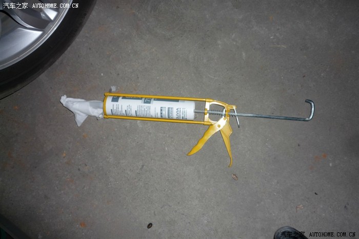

普通双面胶容易老化,在落锁升窗器后面打上玻璃胶:
接上面板测试一下:
门板复位,安装完成。
