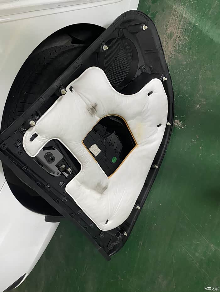

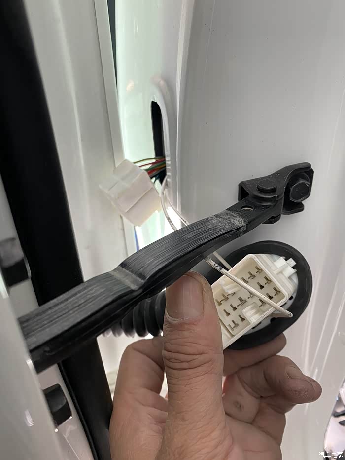

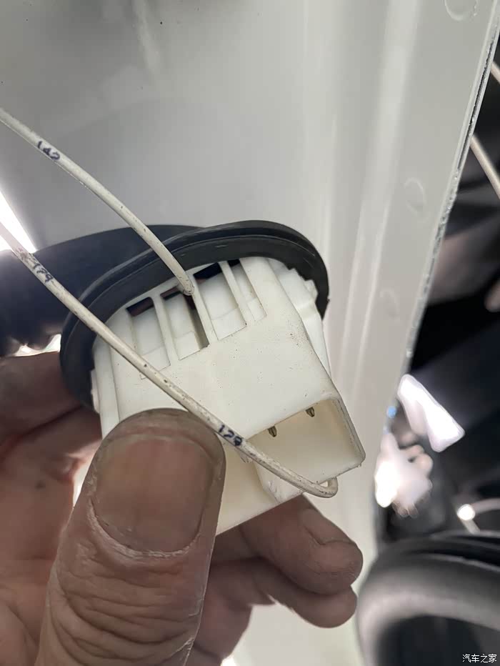

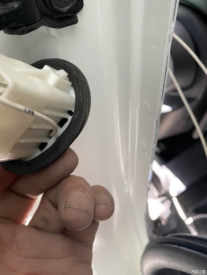

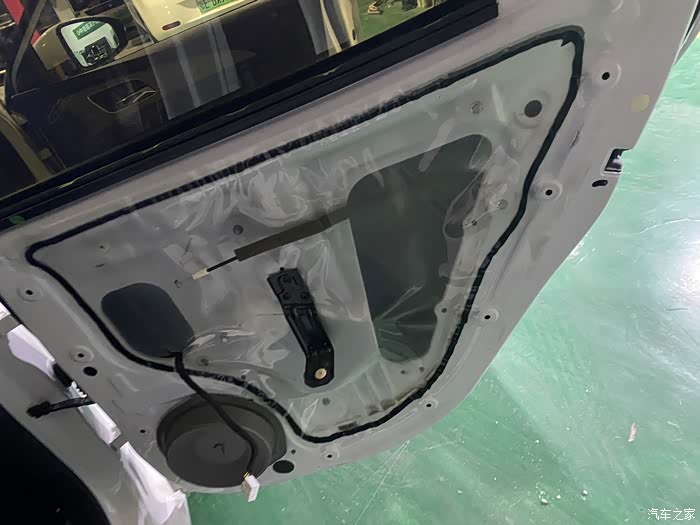

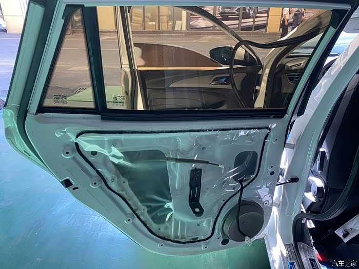

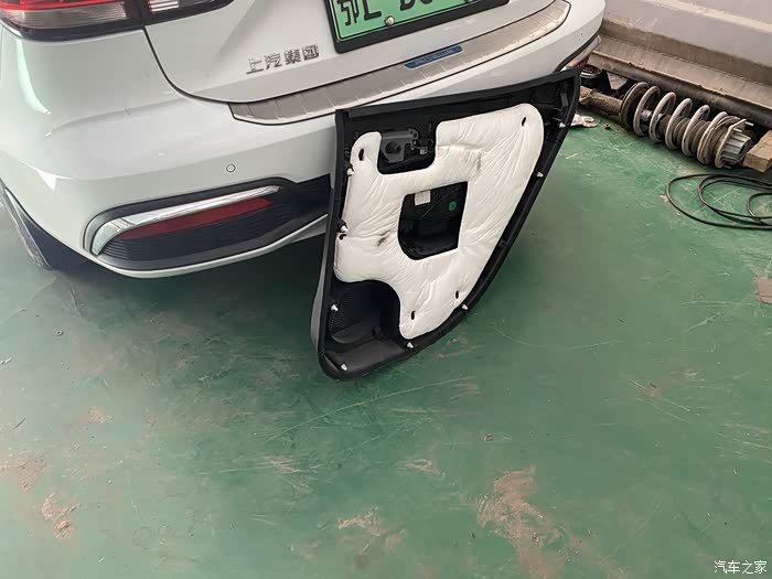

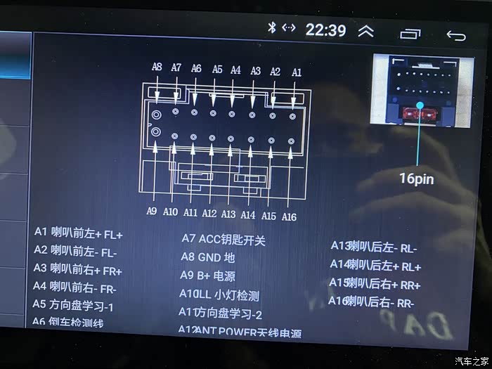

先在大屏后面找到后排的喇叭接线,然后把线按顺序拉到后排。最恶心人的就是这个线,要把B柱的所有壳子都拆了,不然线就串不到门上去。
还好接头上留有很多空位,线不会在铁上面摩擦。拆车门是必须的
这个过程没有技术含量,就是踏踏实实的拆装就行了
