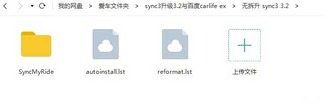

不需要两个U盘,看自己需要有地图的还是没有地图的,把上面图片里面的三个文件直接复制的U盘根目录就行

2、将升级文件直接拷到U盘根目录下(一个文件夹SyncMyRide,2个文件autoinstall.lst和reformat.lst),这个要注意,一定要把上述三个文件拷到根目录下,其它的不要动,也就是说,U盘根目录下只有这一个文件夹和2个文件。

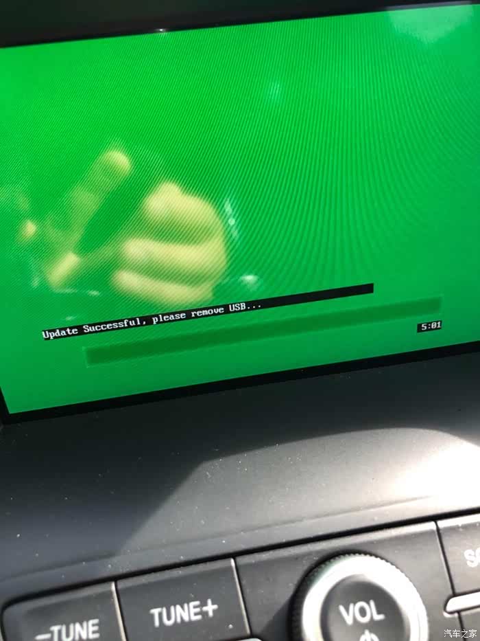

3、接通车子电源,插入U盘,这时会出现中文提示,按提示操作升级,但这时如果中文提示你已完成,取下U盘时,不要取U盘!要一直等到10分钟左右,出现绿屏,有英文提示移除USB时,才可取下U盘。之后中控系统会重启,再设置成中文就可以了,至此,刷机完成。

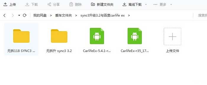

网盘文件

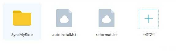

不带地图文件(直接拷贝这三个到U盘根文件夹)

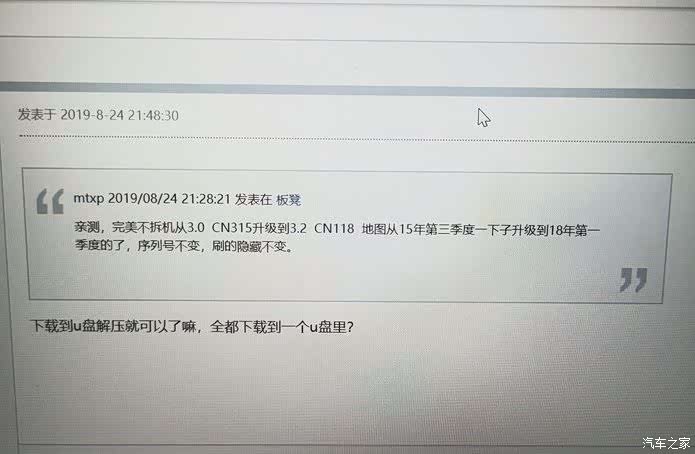

看见有人升级成功

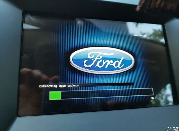

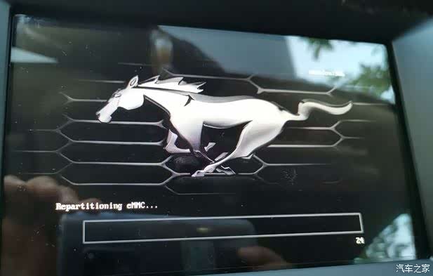

升级过程
升级过程
升级过程
升级过程
出现这种画面就可以把U盘拔出来了,等系统重启

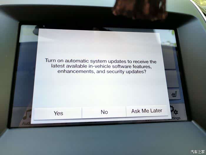

重新启动画面(我是点击yesd的)
重新启动画面(翻译的)
