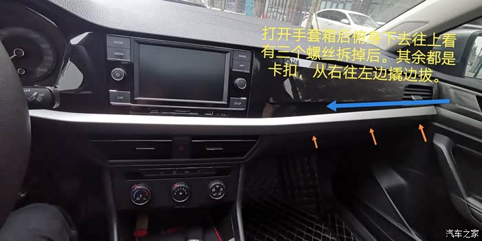

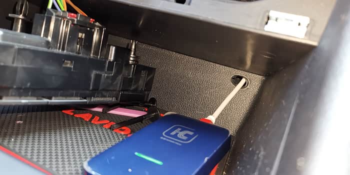

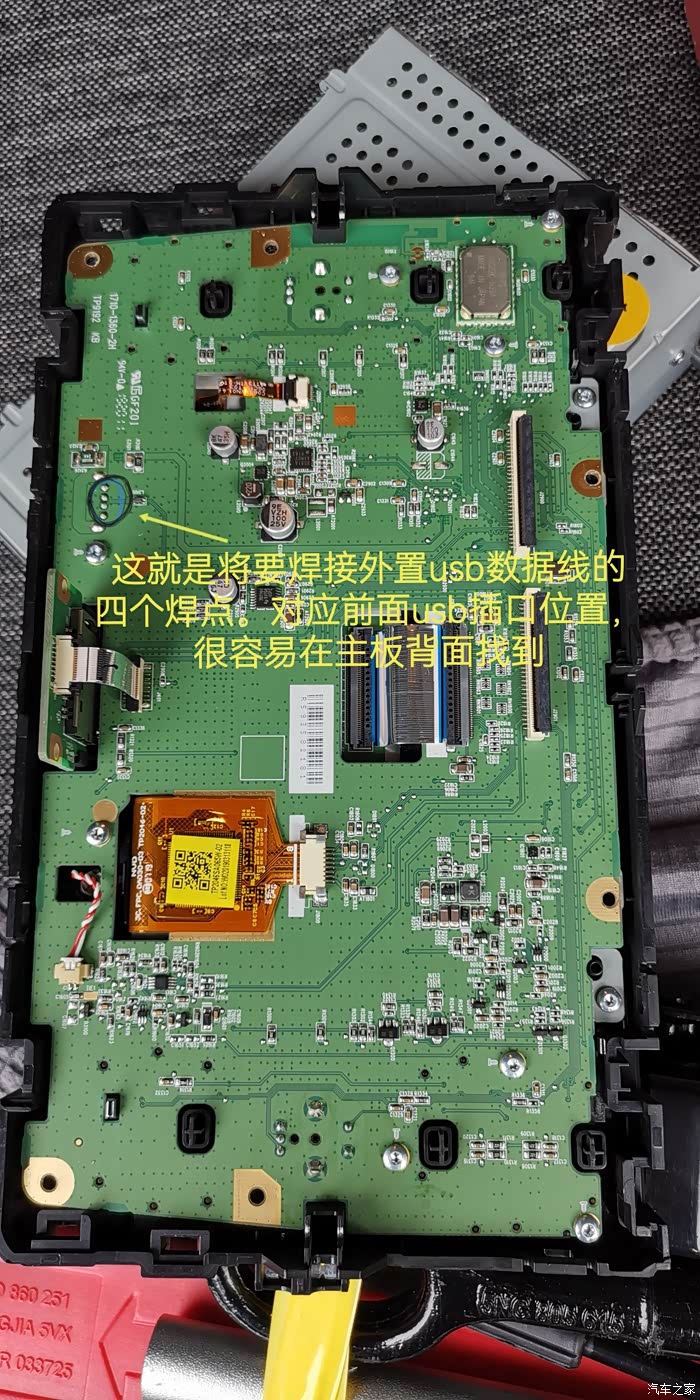

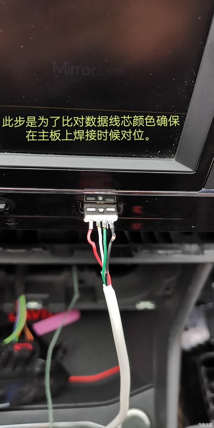

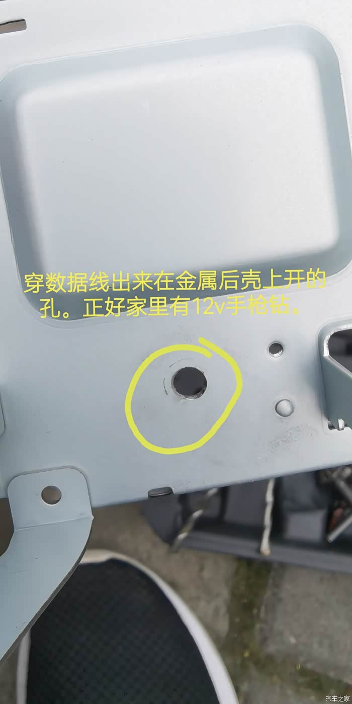

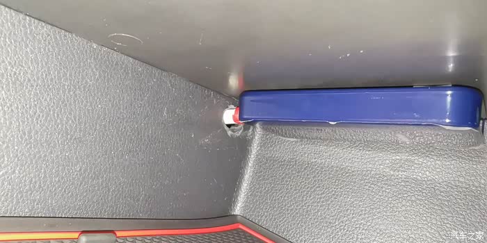

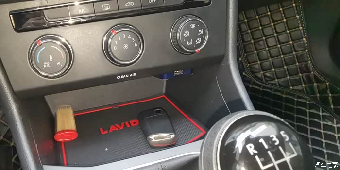

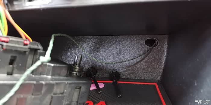

最最最关键是车子只有车机屏幕正面一个u***数据插口,在手套箱等隐藏地方未预留u***口,对于处女座强迫症患者的我来说,视线范围内有根数据线挂个转换盒子是一定无法接受的。所以网上查询此车中控面板和车机拆除视频后决定折腾开始。对比盒子大小,散热需求,个人美观要求后,初步主意是从车机主板焊接一根数据线从里面拉到空调控制区域下面的放置区开孔拉出插盒子。有了方向就开干。折腾开始,主要步骤和注意事项下面图片内有文字说明
。最最最关键是车子只有车机屏幕正面一个u***数据插口,在手套箱等隐藏地方未预留u***口,对于处女座强迫症患者的我来说,视线范围内有根数据线挂个转换盒子是一定无法接受的。所以网上查询此车中控面板和车机拆除视频后决定折腾开始。对比盒子大小,散热需求,个人美观要求后,初步主意是从车机主板焊接一根数据线从里面拉到空调控制区域下面的放置区开孔拉出插盒子。有了方向就开干。折腾开始,主要步骤和注意事项下面图片内有文字说明

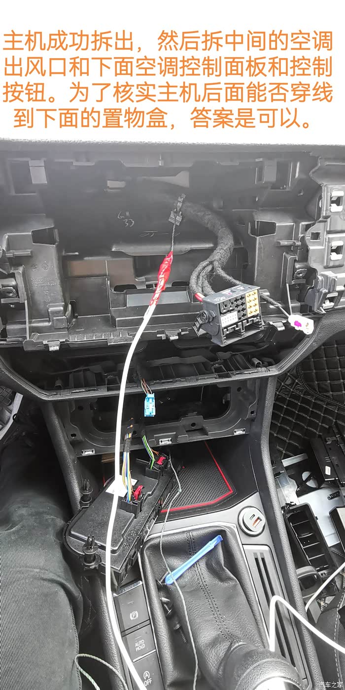

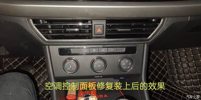

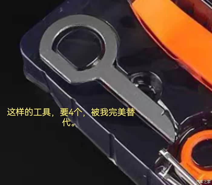

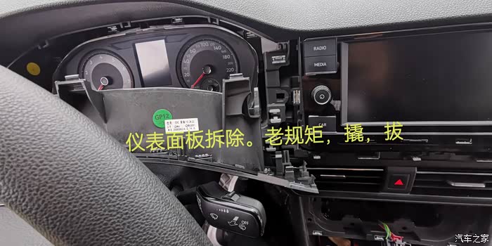

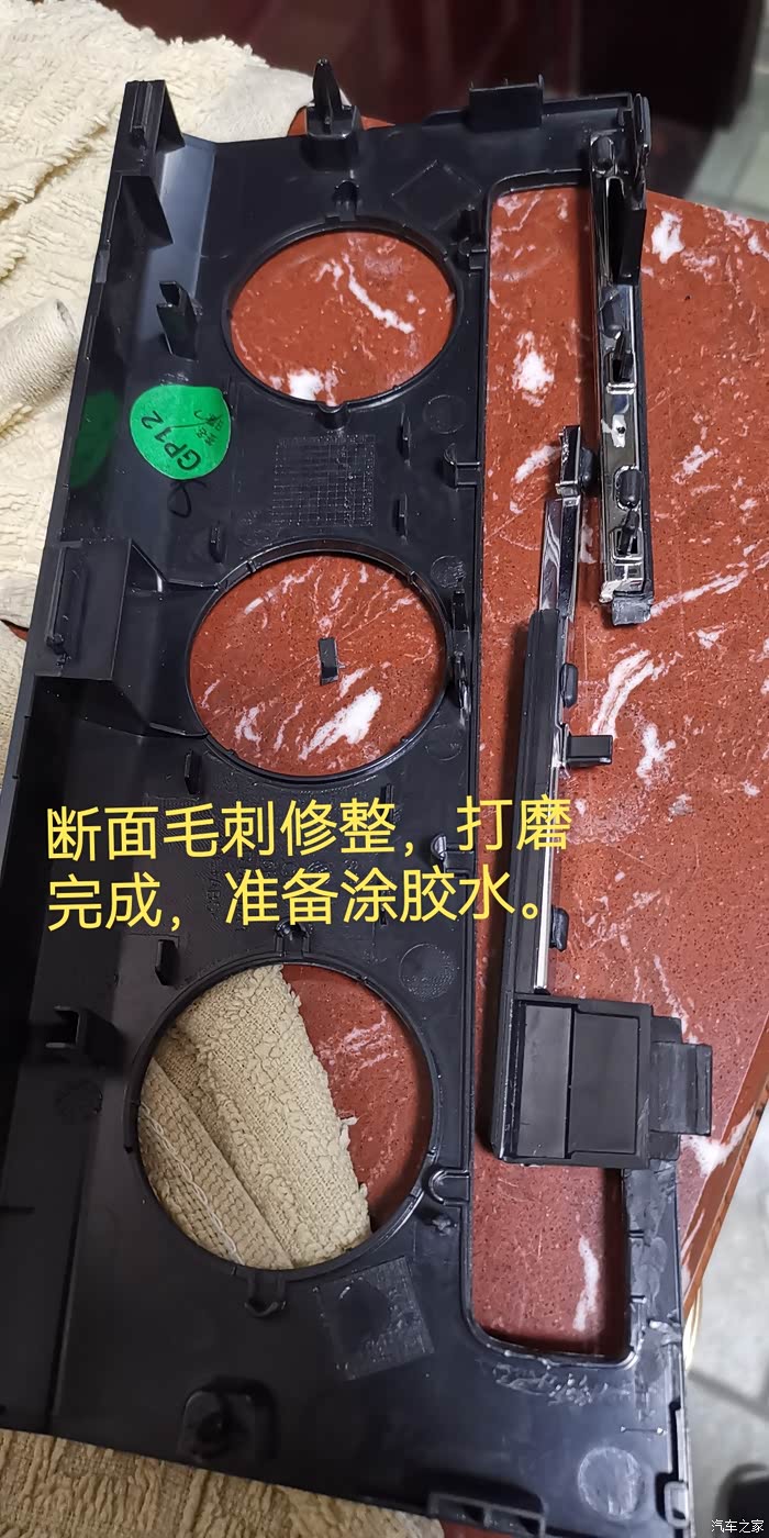

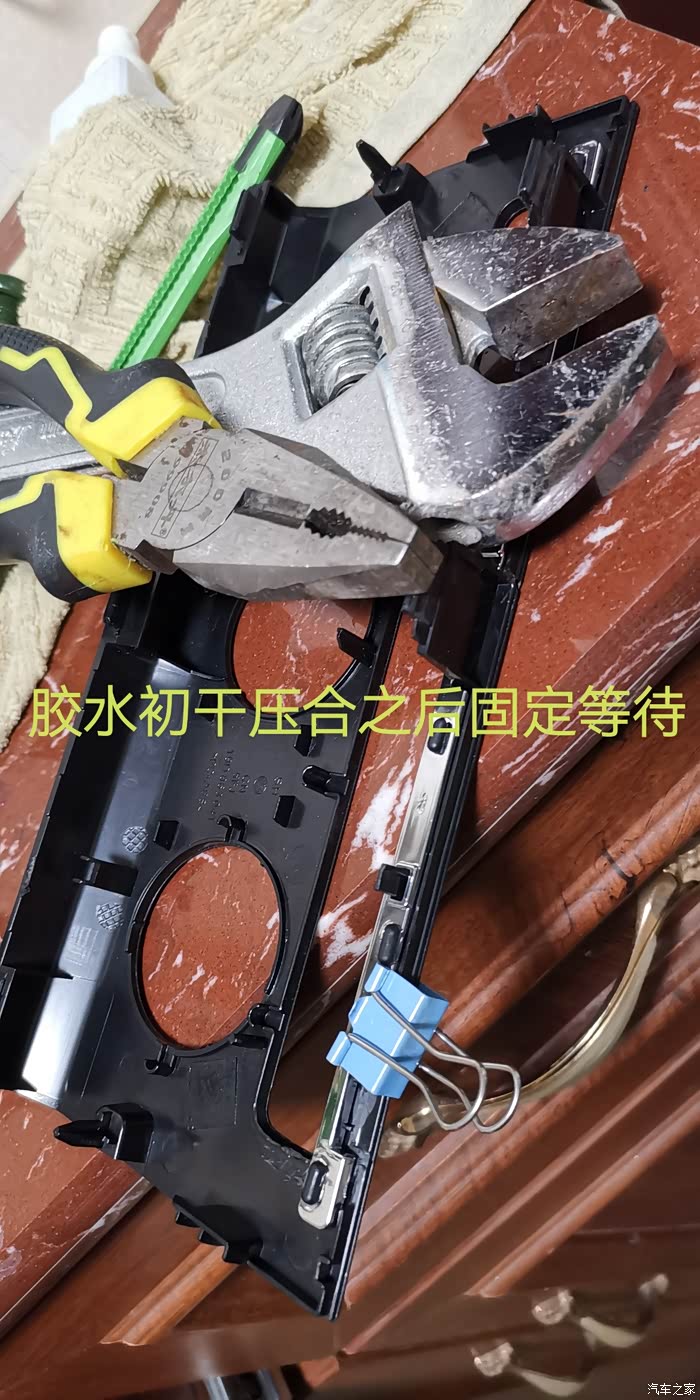

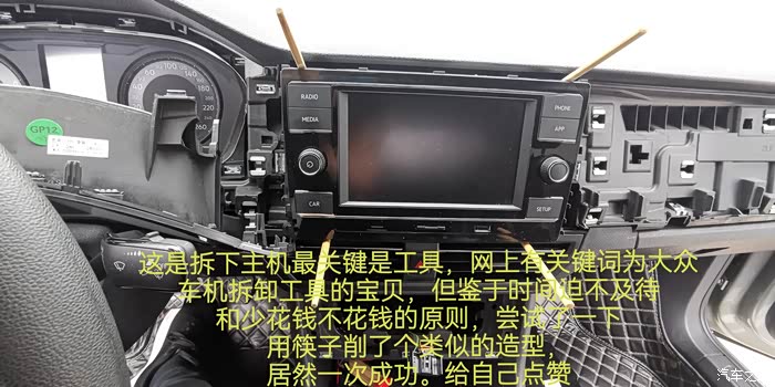

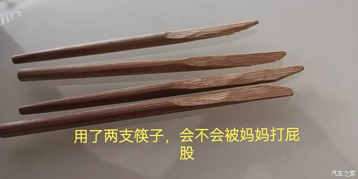

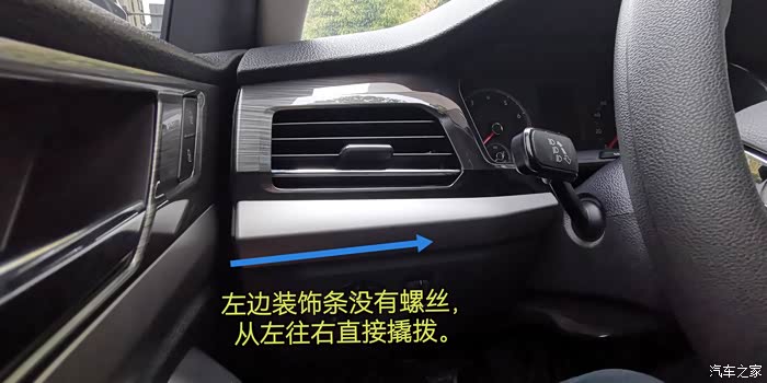

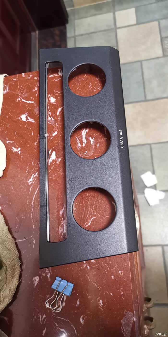

以上都是准备工作,验证了穿线可行,接下来就是重点的拆主机和焊线了。在这之前遇到的最大难题就是拆除空调控制面板,卡扣紧,物件上部薄且窄,承受力有限,悲剧的被扯断了,后面有图。

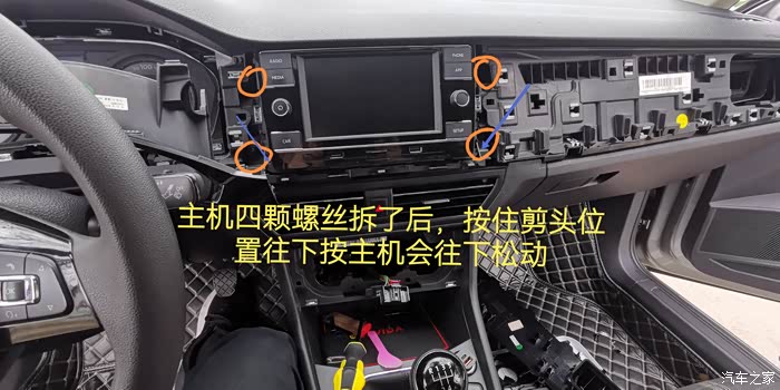

拆除主机过程也是一波三折,因为我有的内花角工具最小的型号是T10,结果主机螺丝的型号比T10还小,跑了几个家电维修店没找到合适的工具,到4s店去也没找到,4s店小哥哥说他们从来没拆开过主机

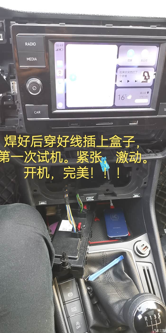

。于是放弃,只能自己网购工具了。返回途中看到一个电脑维修店,都跑过了,又抱着试一试的心态返回问一下老板,结果是惊喜,找到了,且老板人很好,后面焊接的时候因为我的电烙铁是夕夕上买的便宜东西,焊大的粗糙的还勉强行,在主板上相邻很近的四个触点焊接是真的搞不定,加上自己也不专业,又怕搞坏主板走远了。后面是老板友情帮我焊上的。所以此过程有些手不够用,且怕耽误老板的时间,有些步骤就没记录照片。继续照片播放
完美,达到预期效果。

下面就是修复损坏件
下面恢复的过程没有拍照片。注意的是装四根螺丝的时候最好用毛巾把周国缝隙堵住,防止螺丝掉里面,无法取出,我的就差一点点一点点掉了进去,紧张死个人。
下面就是修复损坏件
