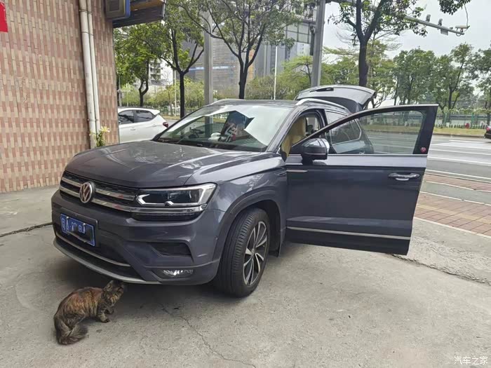

小猫也好奇的来看我的小岳岳

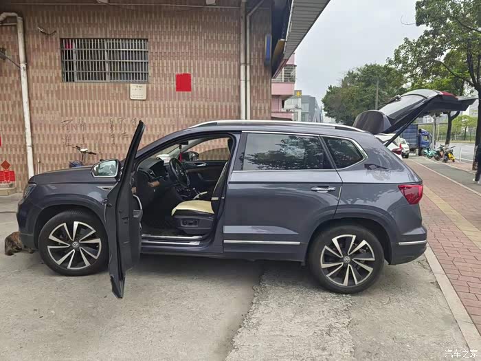

原厂的手动尾门,开门角度较高,我老婆用起来很不方便

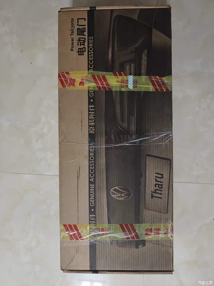

本来我是想装个副厂电尾门,这样成本比较低,当时网上找到一家店只需要500元包安装。但是后来在网上搜了一下,发现很多人都说副厂电尾门质量不稳定,有些很快就会出问题。并且拆装一次电尾门要拆的地方很多,时间和工时费也比较高,并且还有尾门漏水的危险。于是我斟酌再三,还是决定安装原厂电尾门,但是因为4S店的工时费较高,因此最终决定采取在4S购买配件,去外面修车店安装的方式。最终取得了很好的效果,安装一年也没有出现任何问题,尾门开关也非常流畅,我老婆表示很满意。
途岳专用的大众原厂电尾门

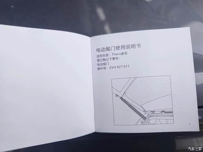

师傅翻看说明书
老板看完说明书之后说原厂副厂安装差不多,就开始动工了。

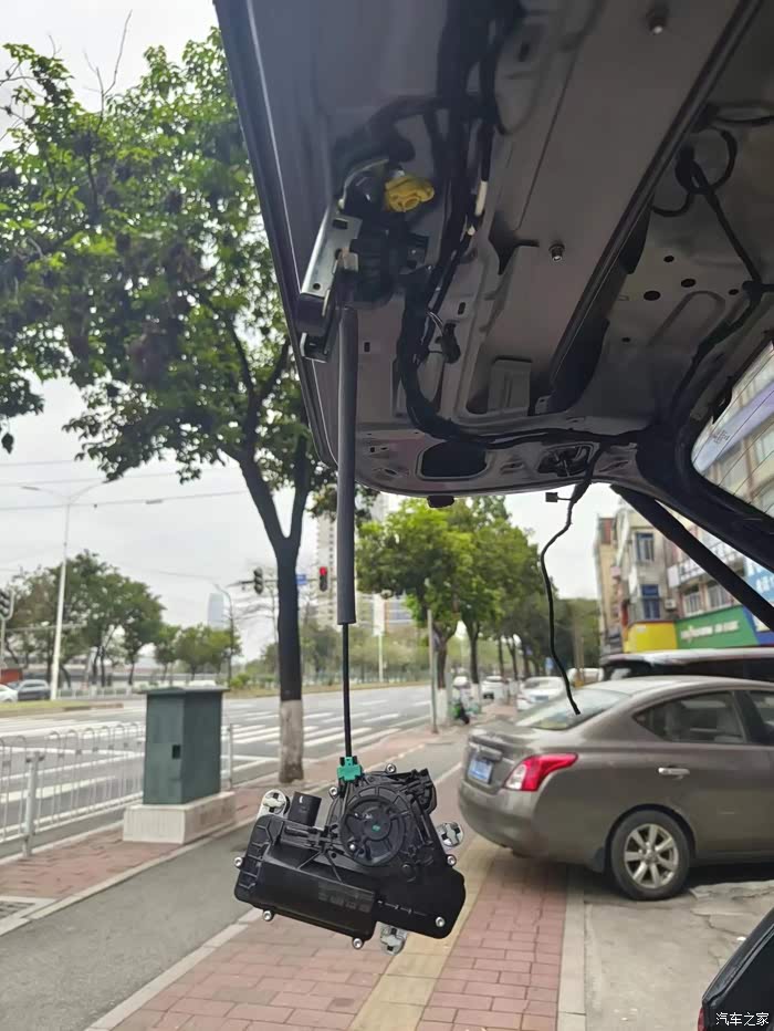

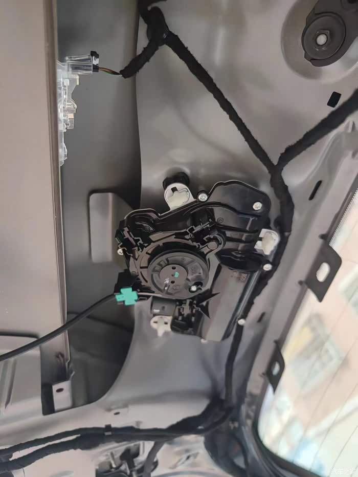

安装完电吸锁之后的第二步就是安装控制模块,安装模块比较麻烦,要在尾门里找到合适的位置,需要移动尾门里面的一些线束来腾出位置。然后固定安装控制模块,安装好模块,连接控制模块线束,电吸锁和执行器,在此期间还要对锁和控制模块进行测试,确定这些部分都能正常工作。
控制模块连接电吸锁
固定好控制模块

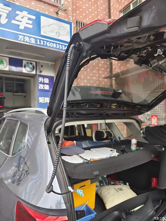

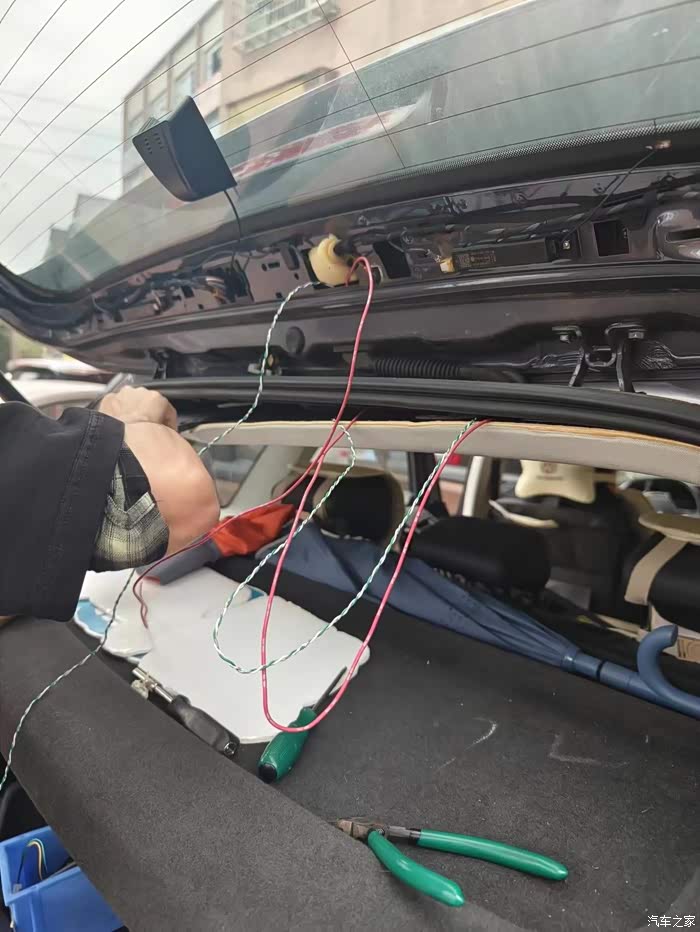

老板用细铁线作为引线,把线束穿过连接软管,再沿着车门上面把线走到前面去,其中要拆掉一侧车门上的饰板。这里要注意的是穿线的时候注意不要把软管扎破,不然就会出现下雨天漏水的问题。
最后再把主驾驶门边上的饰板和仪表盘侧面的饰板拆开,接好线,就完成了穿线的工作。

开始穿线,要注意不要搞坏连接软管
走线到驾驶位,再把线接到驾驶舱里面

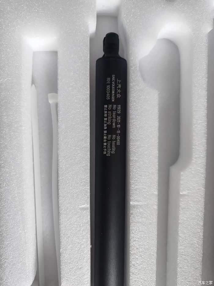

第四部就是更换电动支撑杆,这里需要先把一侧的机械支撑杆拆掉,装好电动支撑杆,再换另一侧。然后接好线就可以了。不过途岳这个原厂电尾门是单撑杆,只有一个是电动的,另一个还是机械液压的,没有其他车型的双电动撑杆好。

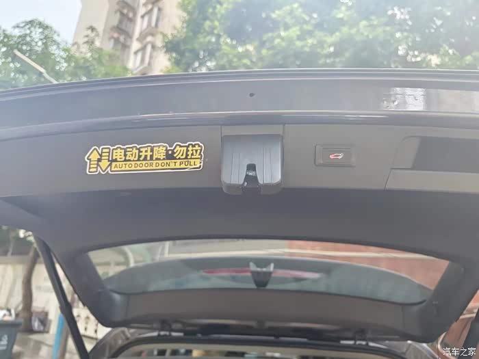

第五步就是打孔安装尾门开关。这时候你可以找一个自己顺手的位置要师傅打孔安装。
电动撑杆,可惜是单撑杆

最后就是整理工作,用扎带整理好各种电线,安放回合理的位置。然后进行试验,包括在驾驶位开关尾门,用遥控器开关,以及用尾门的开关开关,确定一切正常后就将尾门的饰板安装回原位,至此安装过程就结束了。

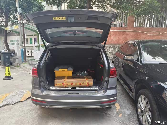

整个安装时间从上午10点多一直搞到中午,途中师傅也犯了几次错误,不过最后还是对照说明书解决了,最后测试结果也一切正常。我全程都在一旁看着,也学会了很多新的汽车知识。

最后把饰板恢复原状
一切都搞好了
