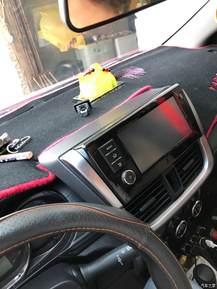

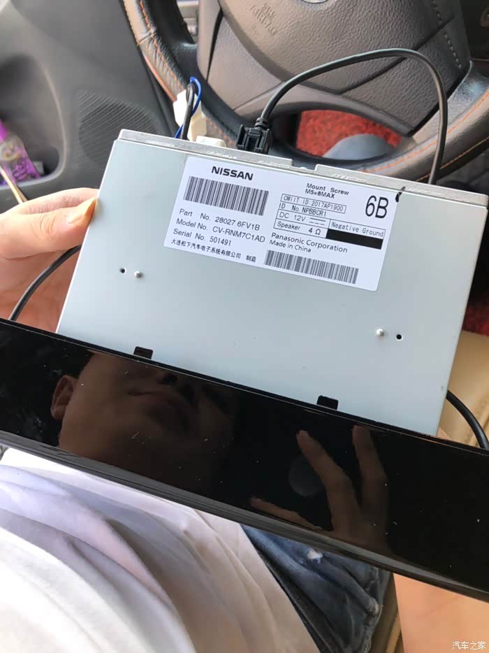

刚买车的时候自己花1350买了台安卓导航,用了不到一年,先是导航定位不准,后来反应迟缓还黑屏,操蛋的很。假期里某宝买了台日产松下原厂机换下,冲松下的原厂机名头决定,花几百块钱买回家装一下看效果,还打算不好就退回去

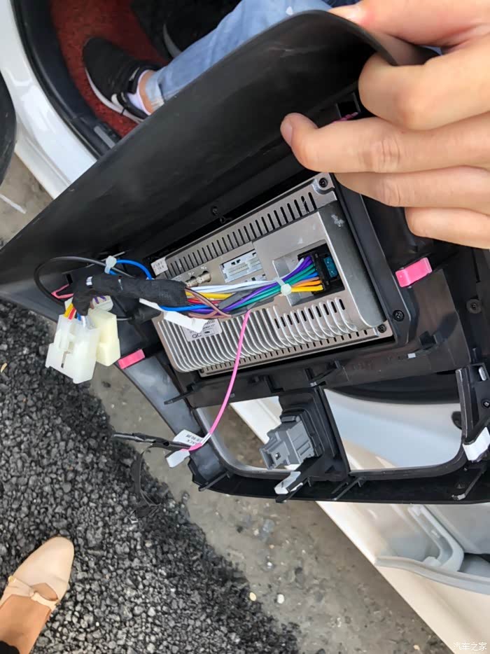

,现在装上去体验一下,支持无损音乐,导航,视频播放,倒车影像,蓝牙电话等等,没毛病值当……原车之前有倒车影像,安装这原厂机只要中控拆装就可以,很简单,刚开始还不相信自己可以搞……空调出风口那里不知道拆,联系店家微信视频指导,图片分享

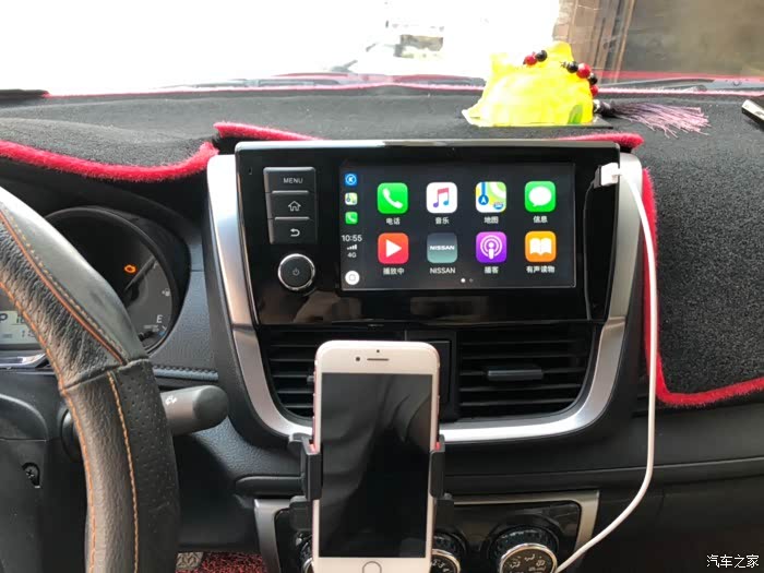

收音机

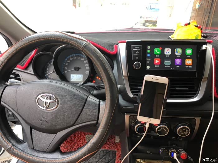

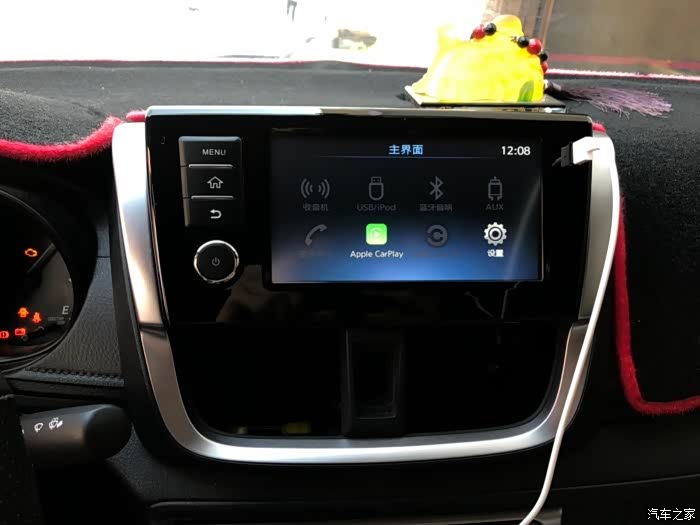

carplay界面

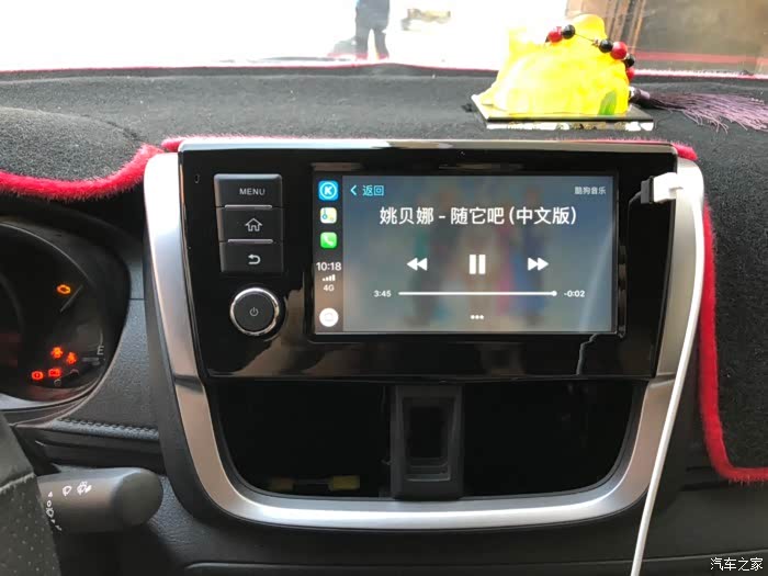

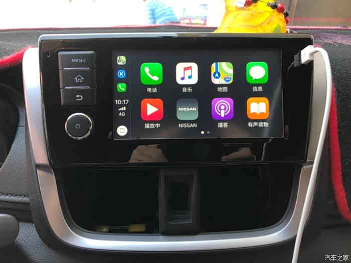

电话,导航,音乐……

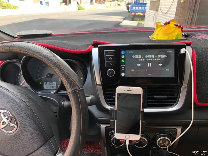

音乐的音质很好??,直接插上数据线就可以,

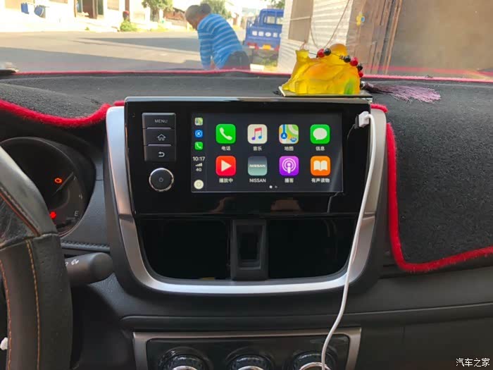

松下原装机验证完毕
原车的收音机框幸好没有扔掉,这回派上用场了,很贴合也不反光

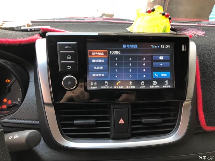

蓝牙连接配对中
蓝牙电话拨号操作

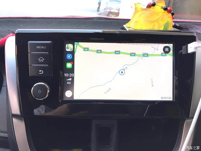

导航

安卓机拆下

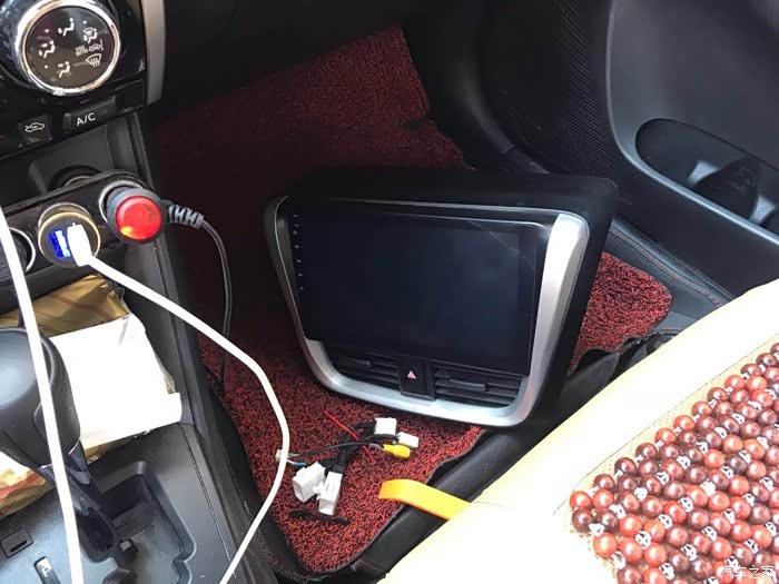

拆下的安卓导航机……
