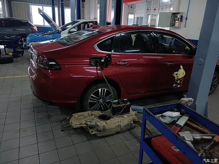

昨天到货了,今天开去换了,我看了换了油箱和碳罐🤗🤗🤗

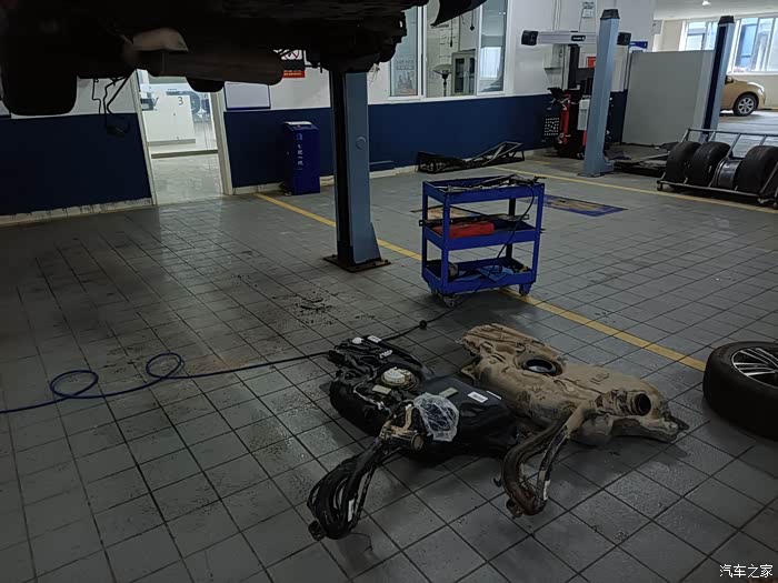

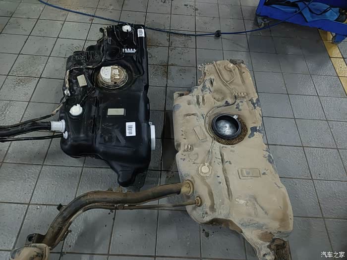

新旧油箱
换下来的旧油箱旧碳罐
换完把原油箱油抽到新油箱,油价还是挺贵的7.67吧还有半箱呢😘😘😘
