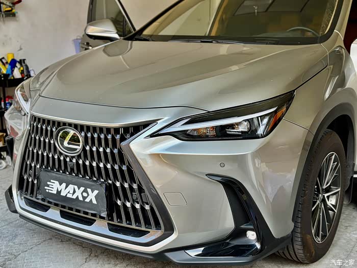

这两天都在打台风,小心翼翼的到了升级的店家里头,来一张大头照,新款NX和老款对比 新款的前脸真的设计感很强也很运动!!

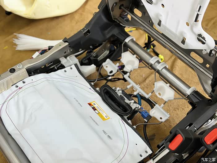

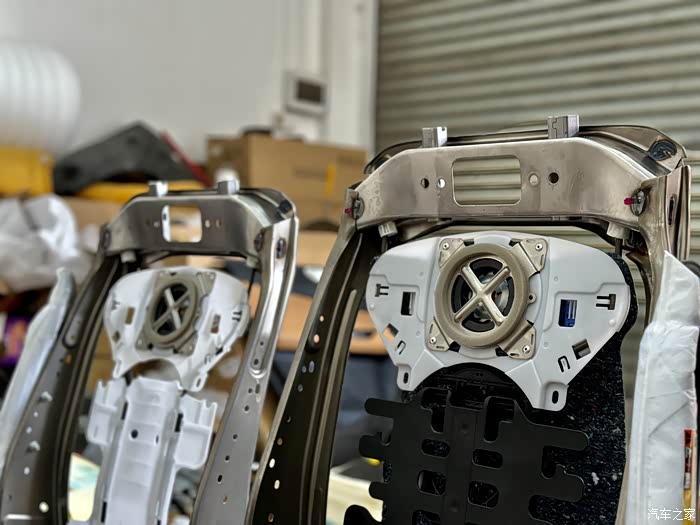

座椅很快就被师傅们扒开了,在原来的电动座椅骨架上面固定原厂的吸风风机,原装位置固定!
看着很多车主安装通风都是同一种风机,TNGA是真的省成本啊
底部风机也有一个哟,不单单是背部

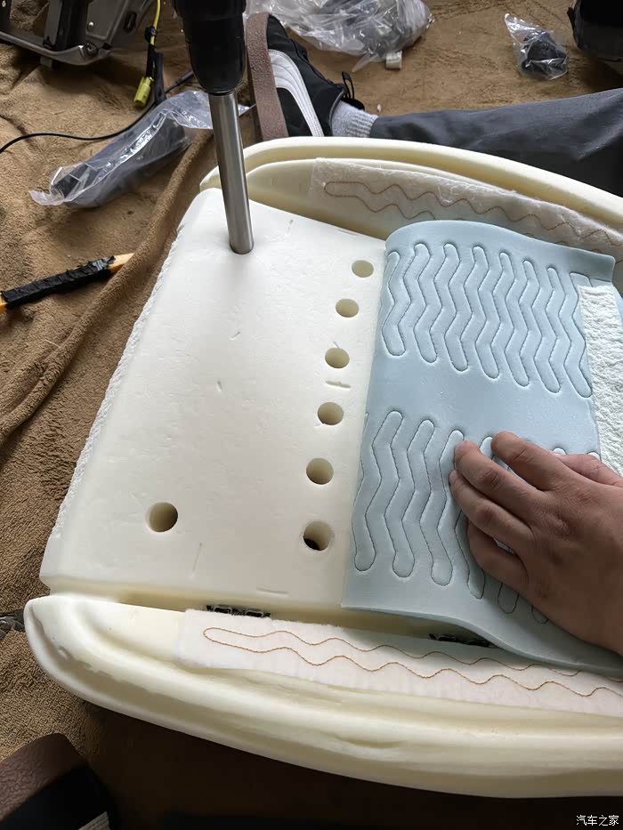

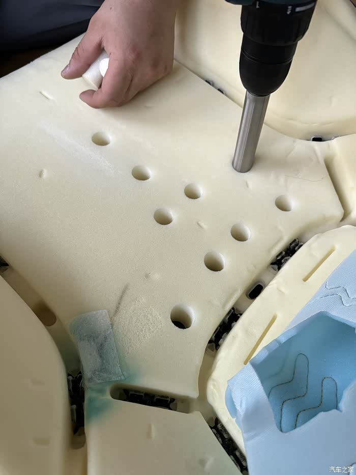

靠背的海绵和皮分离之后需要进行一个打孔处理
底部也同样的,而且也能看到蓝色的垫是原车原配的加热垫

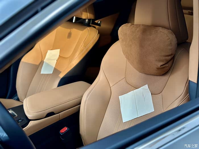

最后通过接线的协议通上就可以了,纸巾也牢牢吸住

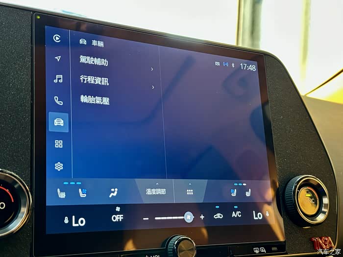

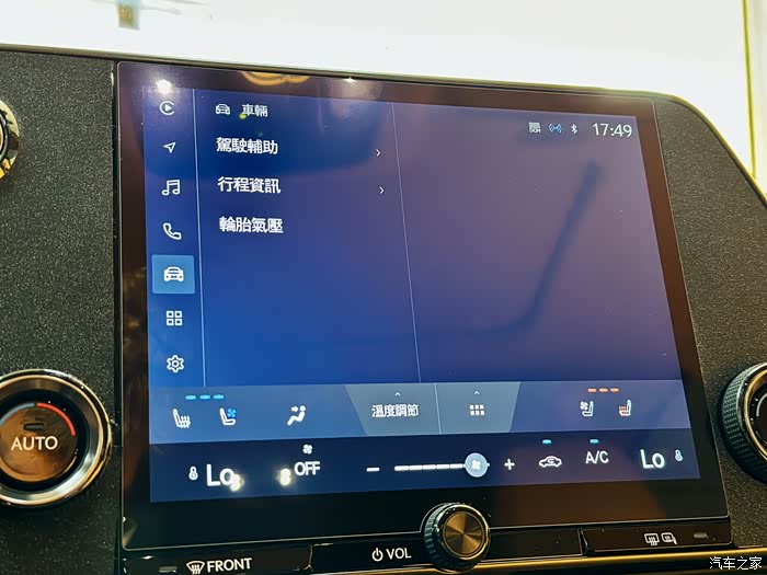

中控屏上也可以像高配那样控制了,看起来简直跟高配没啥两样,原来之后加热的按键现在也把通风按键给激活出来
再来一张特写,实在是很nice

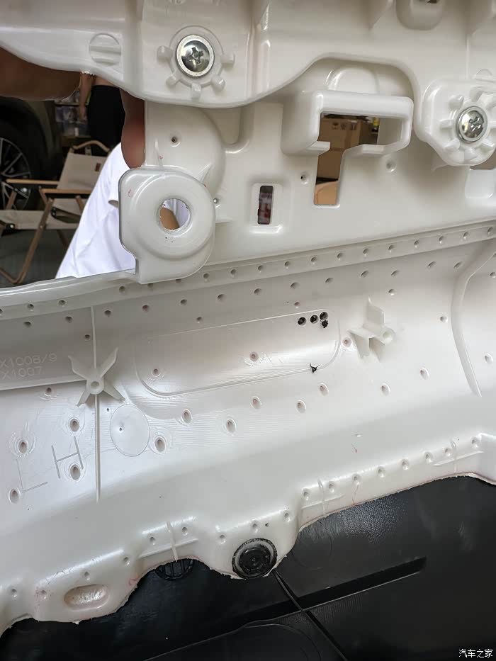

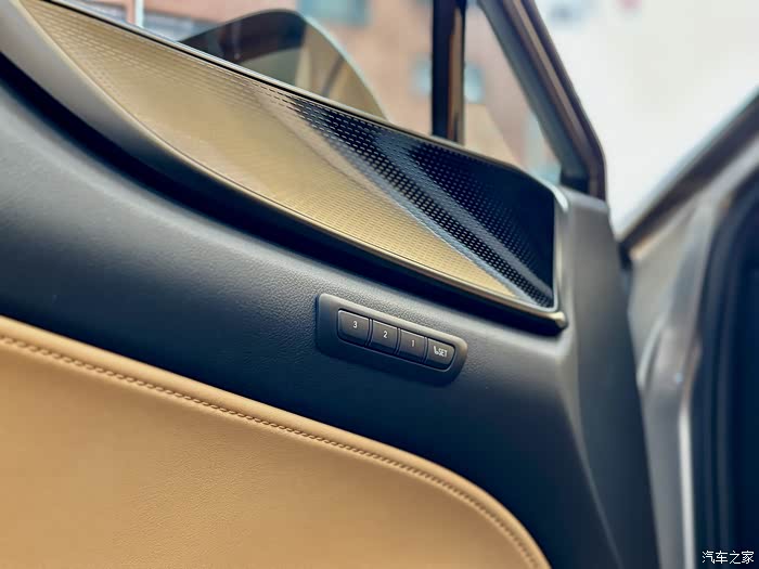

嘿嘿,再到记忆座椅这边啦,原来的门板拆下来之后背后它是有预留位置让我们去为记忆开关开孔的
装上记忆开关之后的效果,看高配的图片一点都认不出来耶

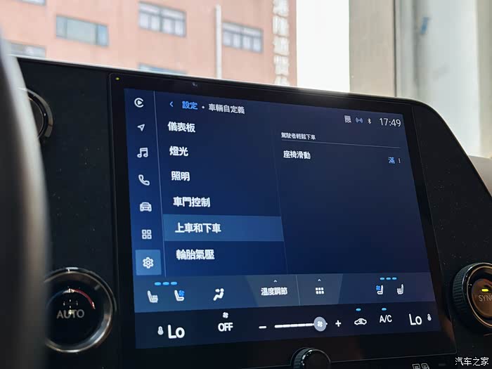

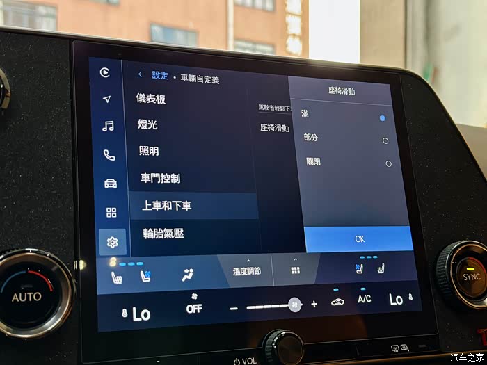

也把记忆座椅的迎宾模式也激活了出来,上车和下车
在右边也能选择座椅的滑动行程,也相当于我们熄火下车的时候座椅可以往后移动为我们挪出更多的位置方便下车,上车启动的时候座椅也会回到记忆的位置方便我们开车行驶
