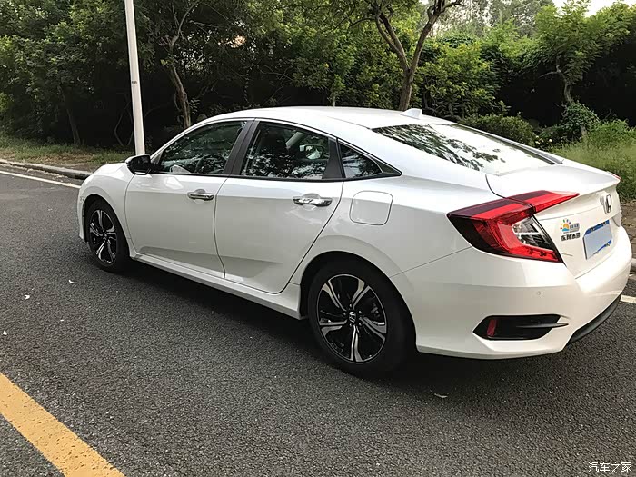

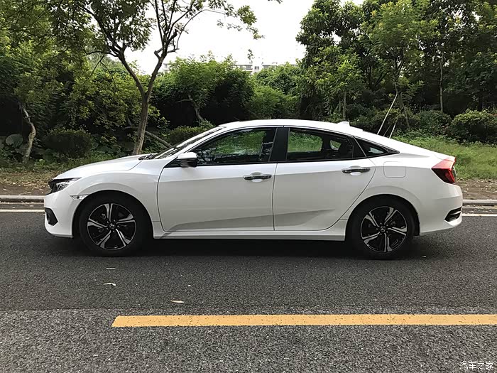

介绍一下我的车子,十代思域1.5T自动尊贵版(次顶配)。之前拍的照片,正面,黑色中网贴纸
最爱的侧面
当时很稀有,现在十代思域烂大街了

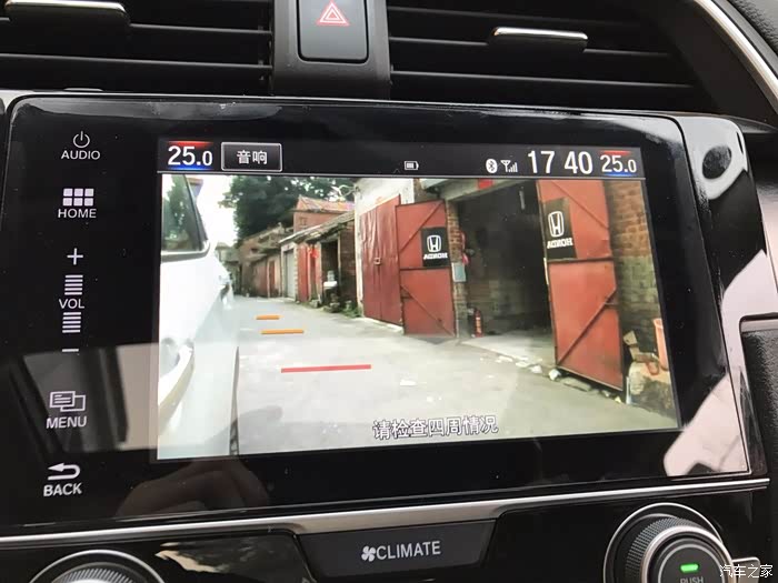

右后视镜改装,我是想着反正都要改了,就把盲区一起加上,这个是顶配尊耀版专属功能。当车子打右转向灯时,中控屏幕会自动切换右摄影头,显示右后方的信息。平时按转向杆的摄像头按钮,同样可以切换显示信息。这个对超车、街道狭窄位置,比如侧方停车,有很大帮助,也是实用功能,当然,真老司机可以无视。

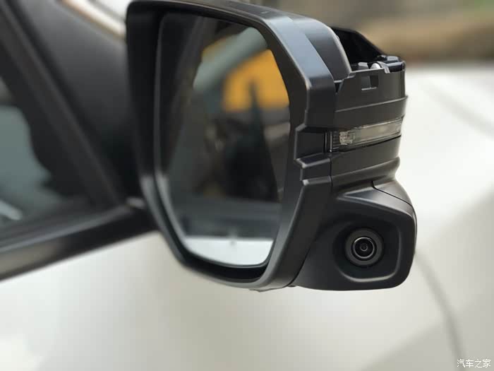

只有顶配才有的右方摄像头
打右转向灯,或者按转向杆的摄像头按钮,中控就会切换显示右后方信息

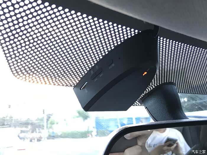

三、原装行车记录仪?是的,本田原装。推荐度一般。
行车记录仪的重要性,在这个年代就不用多说了吧,之前我用360 2代美猴王,其实效果我都挺满意的。(在这里安利一下当年我购买时看过N多对比评测,得出结论360 2代综合性价比很高)
不过,对于我这种轻度强迫症,在车窗挂了很大的一块东西,总有点不爽。之前的本田行车记录仪只有720P,去年10月升级了二代,1080P,这次就顺便更换。在4儿子这货要988大洋
,自己万能的马云家,就480元左右。
优势是隐藏走线,看着高大上一些,本田预留位置接线,也不占用点烟器。下载一个dvr link的app,通过wifi跟手机链接,然后可以查看里面的记录视频
,自己万能的马云家,就480元左右。优势是隐藏走线,看着高大上一些,本田预留位置接线,也不占用点烟器。下载一个dvr link的app,通过wifi跟手机链接,然后可以查看里面的记录视频
Honda Access本田原厂套件中的行车记录仪,最新1080P版。不影响视线好评。

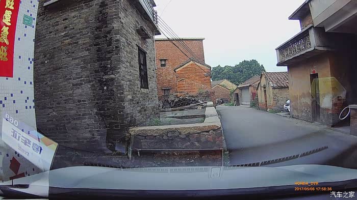

拍照效果,广角足够了

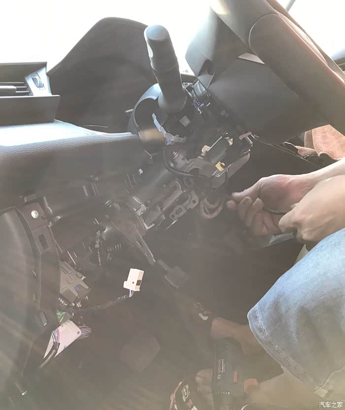

四、就是师傅拆车升级的过程了。
虽然以上配件,全部都可以自己安装,但讲真,看到下面的画面,还是乖乖给200-300元手工费师傅安装吧。自己安装估计得4-5个钟头,避免拆坏、安装不好出现异响等,师傅装了两个小时左右搞定,感谢之前给他练级的车友们,哈哈哈

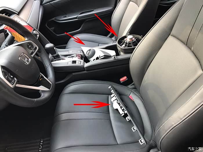

拆左门拆音响
左边两个音响都拆了,左边的控制面板

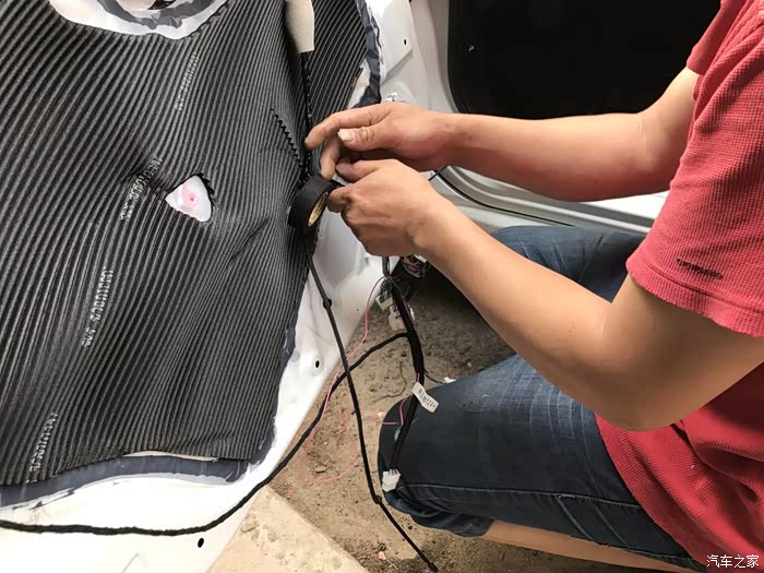

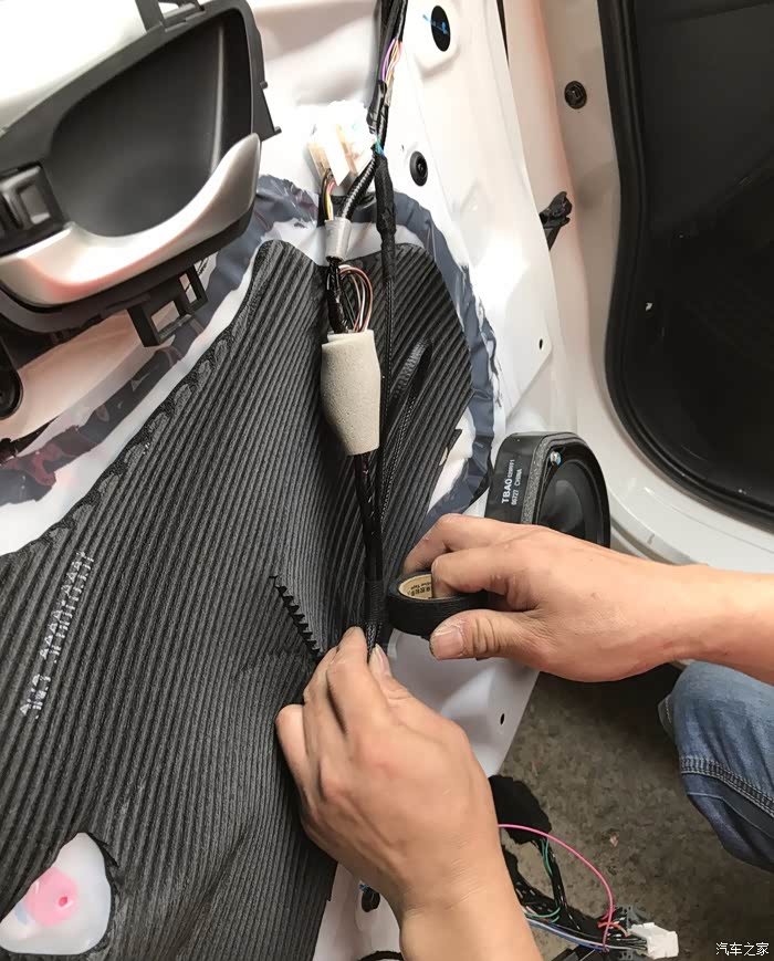

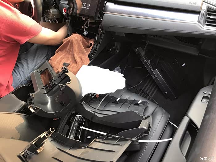

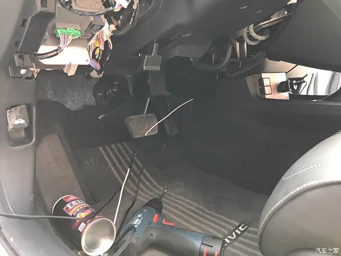

后视镜电动折叠的线,走线中
拆开下面,接线

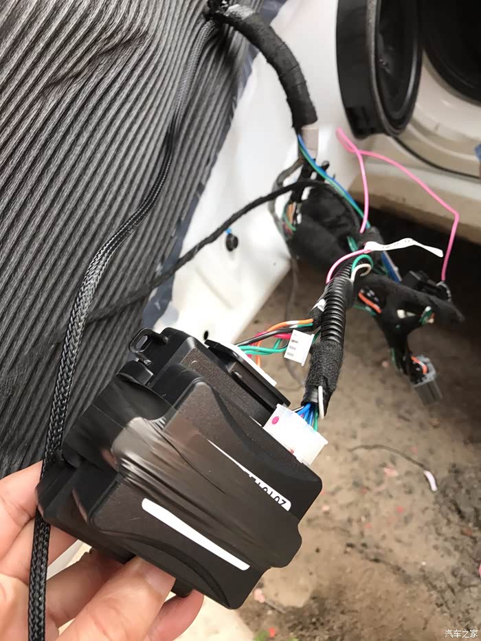

一共两个主机,落锁和电动折叠,我淘宝过,现在有的店能用一个主机就搞定了

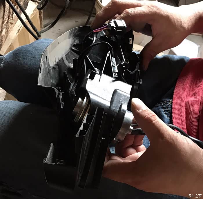

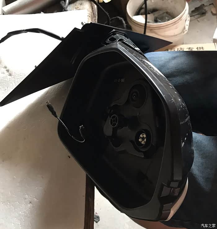

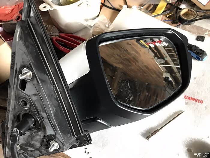

拆下左耳,把机械换成电动电机
更换里面的电机
搞定后师傅再次走线,粘好,避免异响

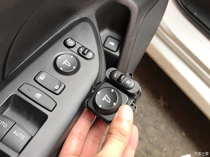

左门控制面板,更换带灯的电动折叠按钮,一定要买带灯的版本,早期的版本没灯...

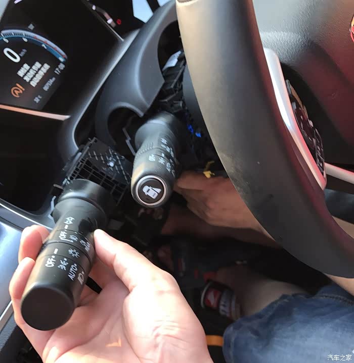

这里进入了升级盲区的阶段,更换转向杆
原厂顶配的转向杆,盲区监测带按钮,按一下中控就会切换右方摄像头模式

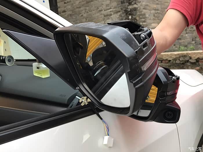

各种拆...看着心痛

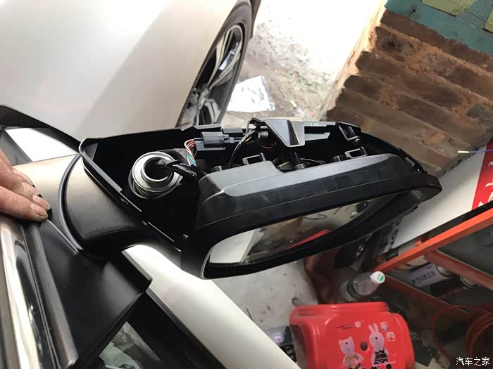

改好电动折叠+盲区的右后视镜
这是我换出来的右后视镜总成,带转向灯,已挂咸鱼出售,哈哈哈
次顶配和顶配带摄像头的右后视镜对比
