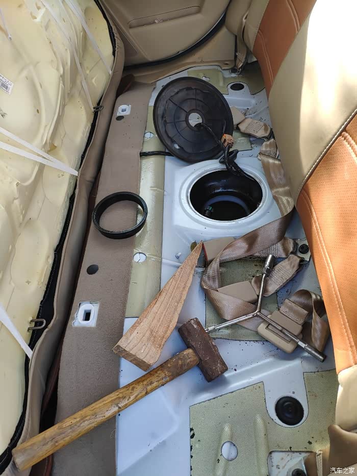

没有拆卸工具,卖家教的,直接用木条和锤子敲

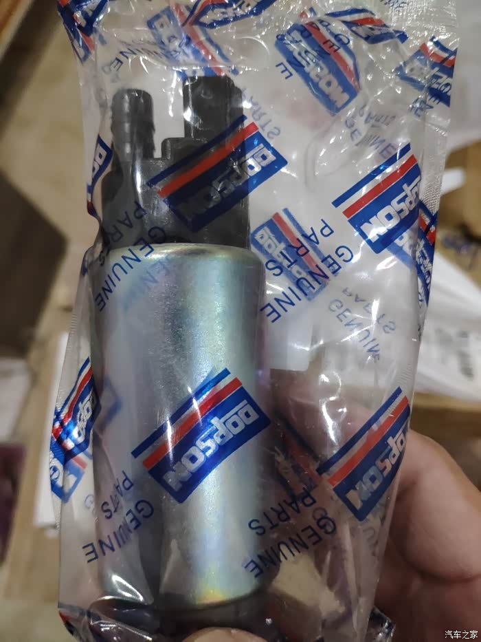

65块钱的泵芯,质量还可以

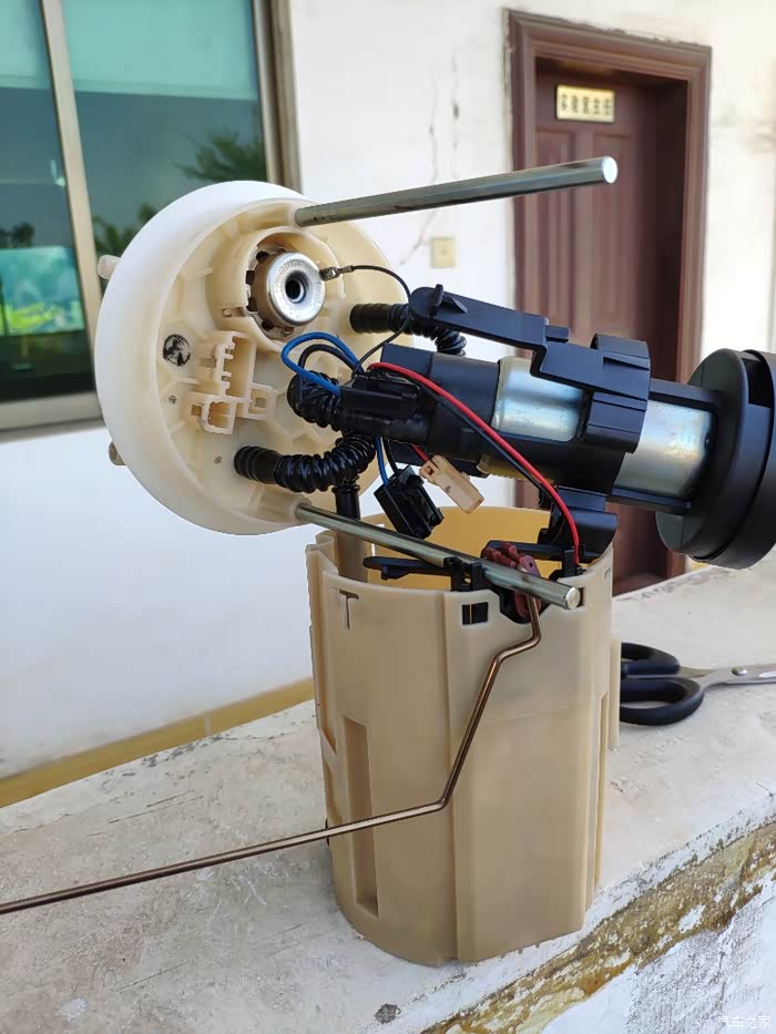

拆出来的样子,很简单吧,这东西修车厂要一千多,太坑人了!
