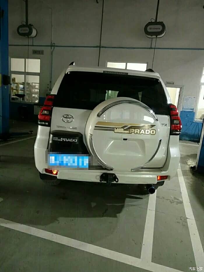

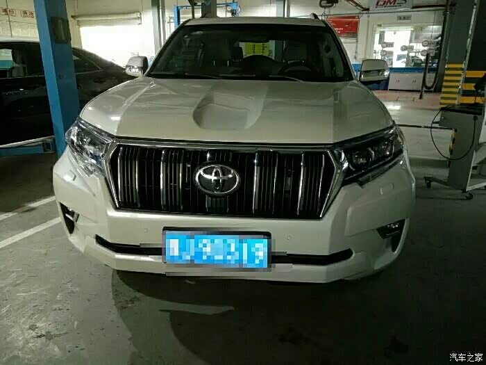

新款2018款普拉多亮相,现在主要是排放指标问题导致普拉多从全时四驱变成了分时四驱,这样可以降低一部分油耗,但是一部分车友对全时四驱情有独钟。

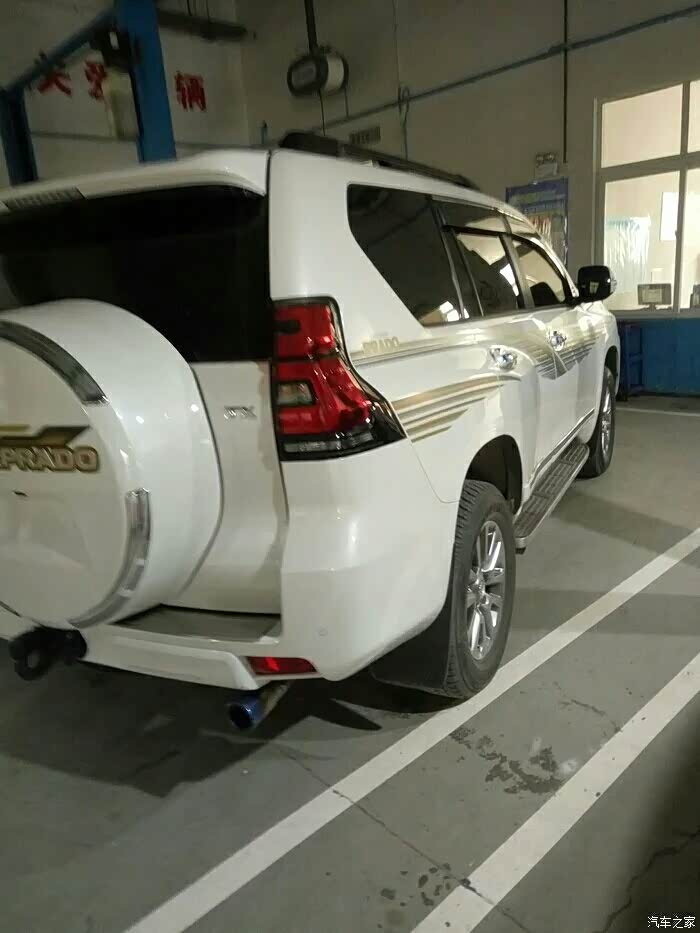

这是一款书包版2018款普拉多,外挂备胎的作用不大,我个人建议购买底挂备胎,最起码后备箱玻璃能打开就这一个功能就非常实用。

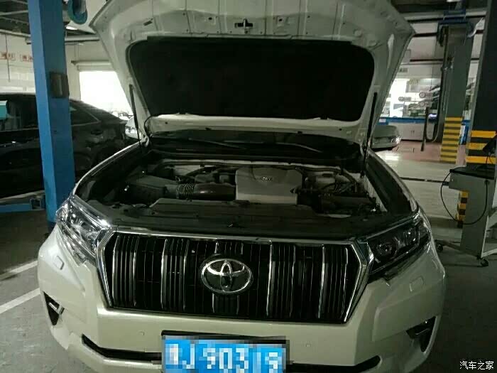

使用的是7GR的混合喷射3.5排量的发动机,最大输出功率206千瓦。

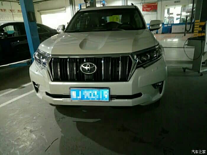

这一款普拉多的的前脸我感觉是历届普拉多车型中最漂亮的,最起码有一种豪华越野车的视角。
这是一款中配车型。
外观最直接的就是没有360环形显示摄像头和外部的TX标志。

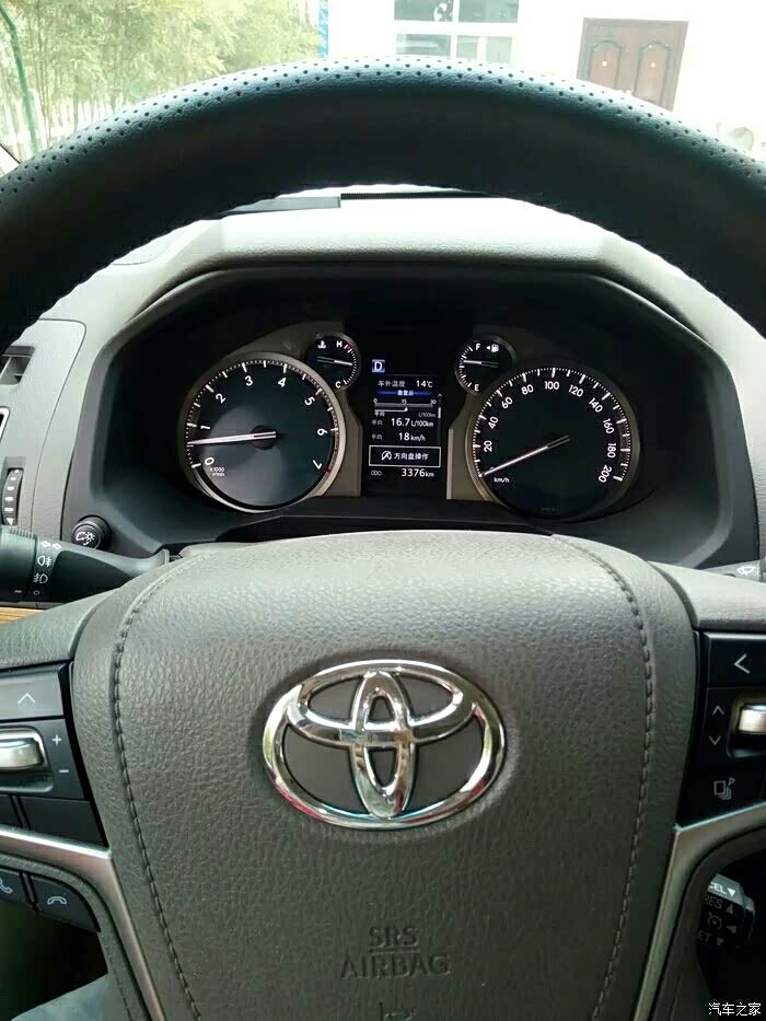

使用的是6速手自一体变速箱,电动座椅加座椅加热和座椅通风,这样无论是冬天还是夏天都能坐着非常的舒服了。

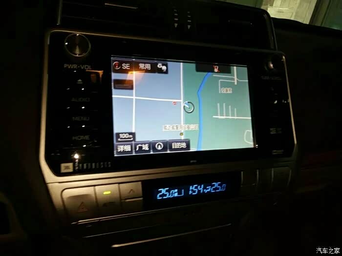

原车导航支持手机版G-BOOK人工智能系统,3区域自动空调。

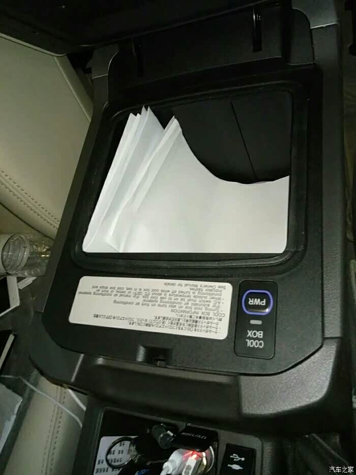

原车车载小冰箱。
带自动启停功能更加节省油耗。
还有指南针。

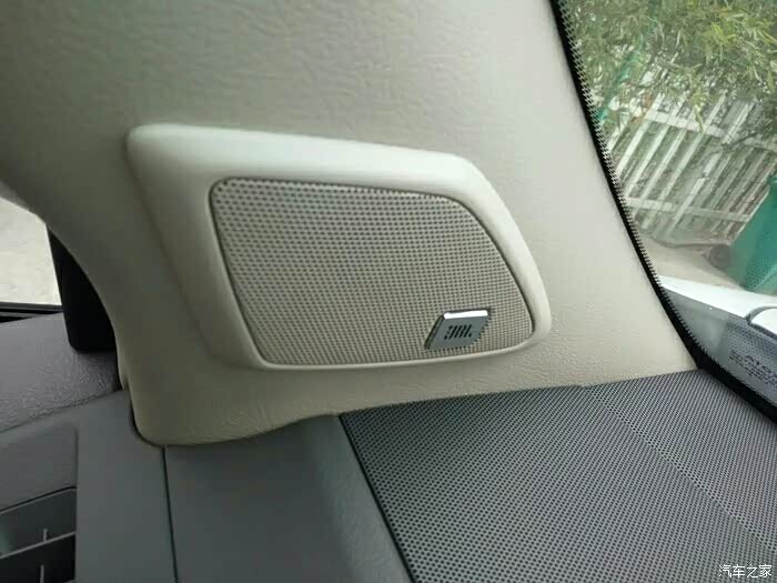

原车世界顶级音响JBL音响,听声音会有点不一样。

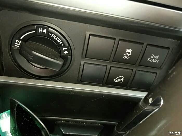

驱动模式选择开关(后轮驱动,四轮驱动,低速四轮驱动),车身稳定系统关闭开关,二档起步开关,下坡辅助开关。

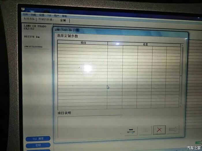

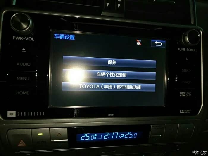

在车载显示屏里面的个性化定制里面只有车锁,灯光,空调这三项设置,不过没有什么用。
接下来就看一下这辆中配普拉多都有哪些隐藏功能吧。

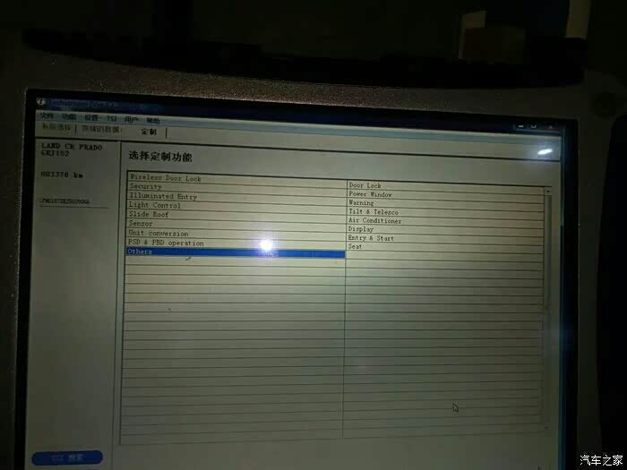

定制功能选项就是上面的这些英文选项。

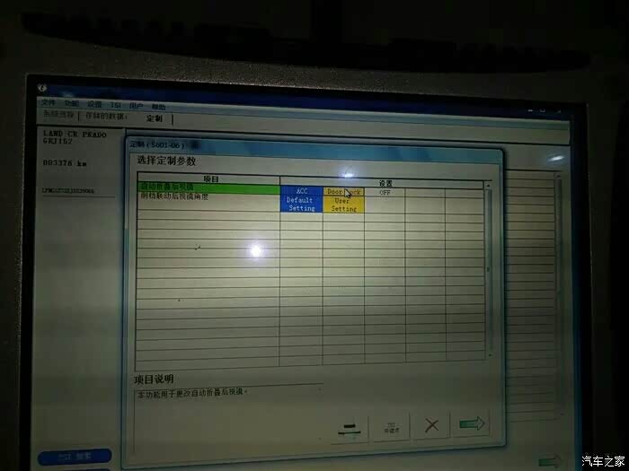

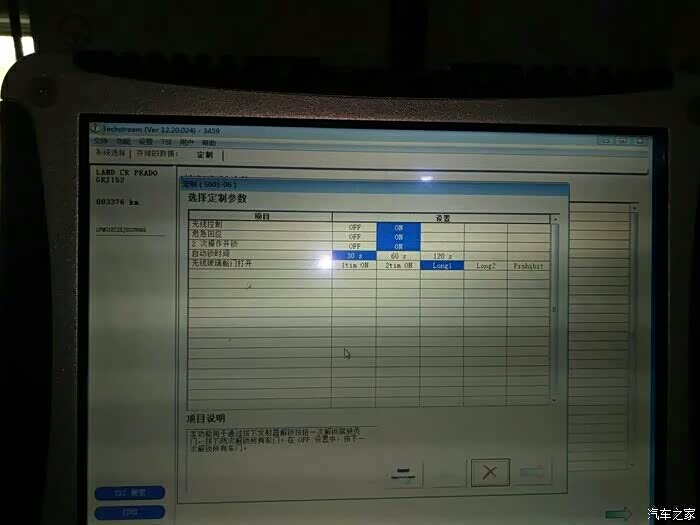

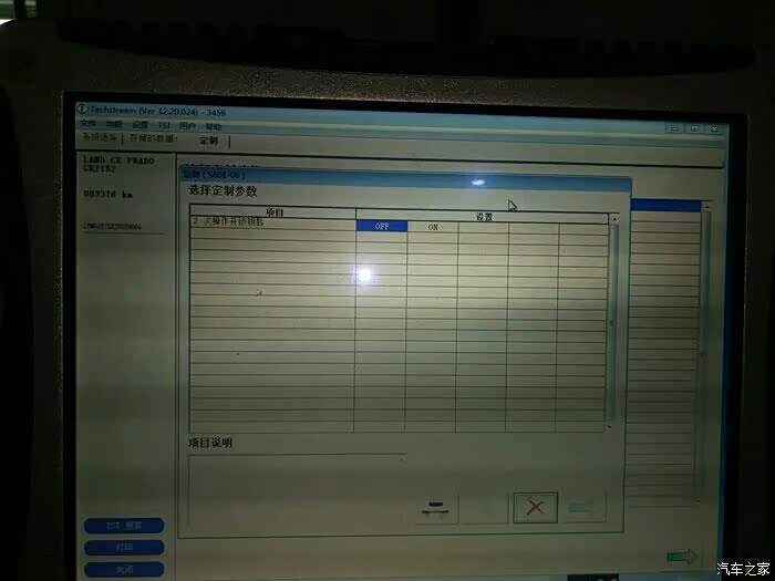

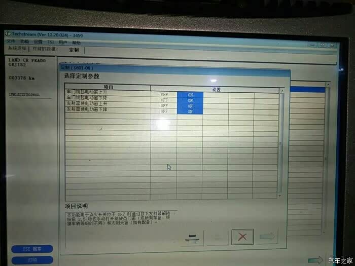

无线控制门锁,危急回应,自动锁(在按下开锁键后30秒内未打开任意车门后自动上锁)都是打开的,二次解锁是按一下开锁键只解锁主驾驶门,按两下解锁全部车门,这个是默认关闭的,这次打开了。由于这车是外挂备胎款的就没有玻璃舱门的开关了,最后一个选项也就没有用了。
这是使用机械钥匙操作车门的二次开锁。

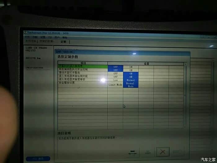

防盗的设置都是默认打开的,根据自己的需要可以进行更改。有侵入传感器的开关和灵敏度,天窗的开关等。

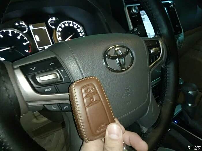

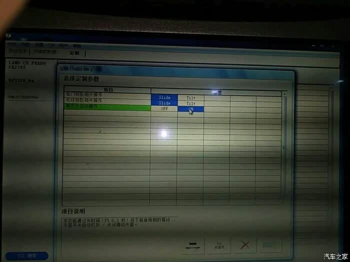

车窗自动上升是默认关闭的,这个需要使用电脑来开启,长按开锁键所有车门玻璃降落(包括天窗玻璃),夏季给车内散热是个不错的选择。长按锁止键上升所有车门玻璃(包括天窗玻璃),下车时忘关玻璃时很好用,这个也是主要开启的隐藏功能。
直接把玻璃升降调成全部开启状态。

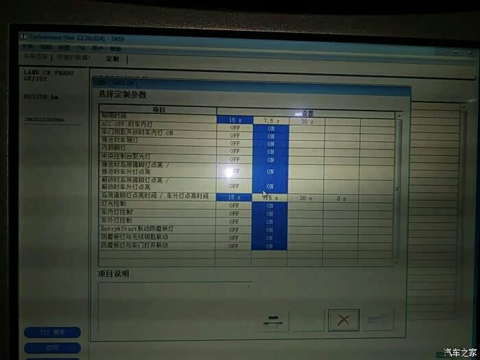

这一排都是灯光控制的有照明灯,氛围灯,迎宾灯等等一系列的灯,不过大部分都是默认开启的。
以上就是钥匙电量,触摸传感器范围,安全带等,这一页变动的就是最下面那一个车道变换闪烁次数(现在普拉多上多出的新功能就是转向灯开关向下或向上轻轻一拨,不是一定要按到转向灯一直闪哦,而是轻轻一拨,转向灯会闪烁3下后自己熄灭)由原来的3下更改成现在的5下了。
更改成了5次闪烁,这样安全系数更高一点。

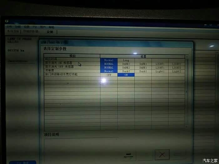

可以改变灵敏度的自动灯光控制以及开锁灯光控制。
这是钥匙控制天窗的选项,默认开启的。

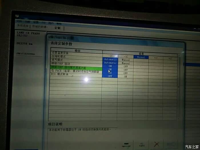

自动空调控制选项,也有开启和关闭,还是根据自己的喜好吧。

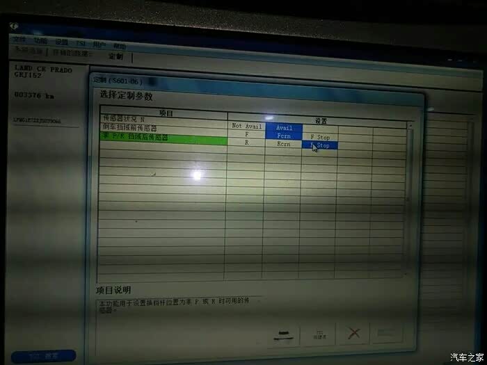

倒车雷达控制选项,想让它这么工作就怎么工作。

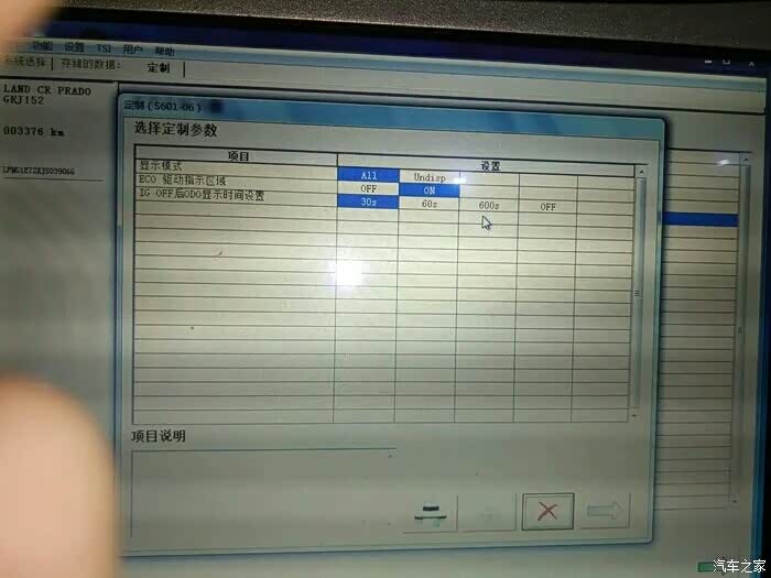

ECO节油提示灯可以打开和关闭。

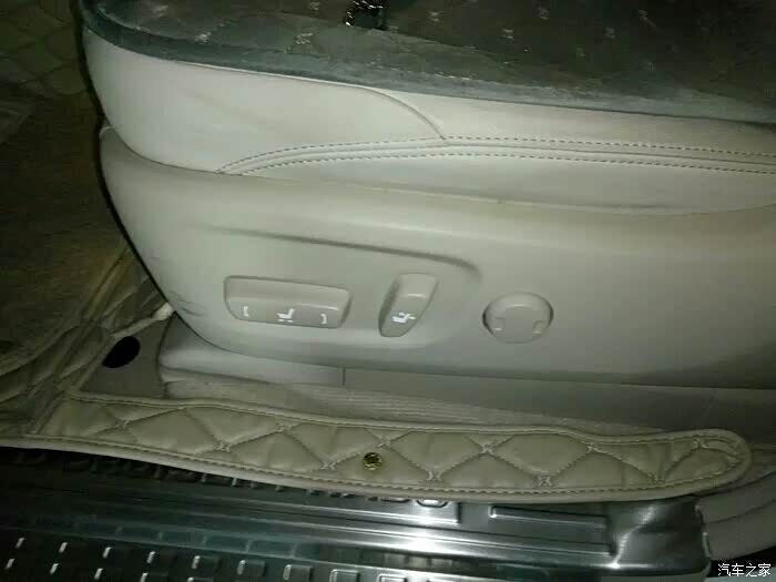

8向电动调节座椅。
