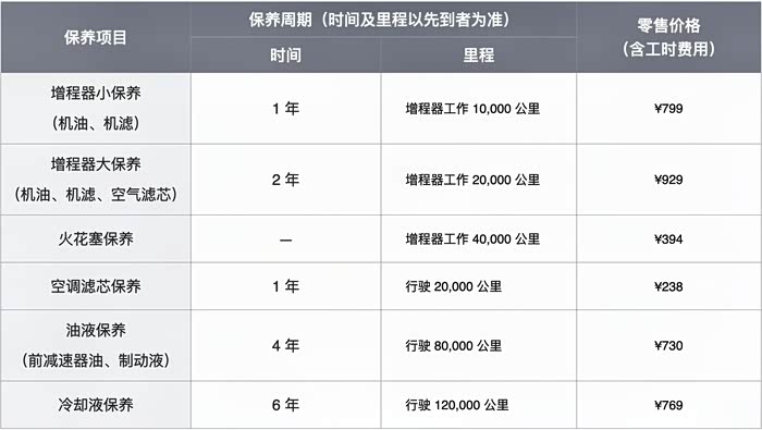

理想汽车的保养周期表。

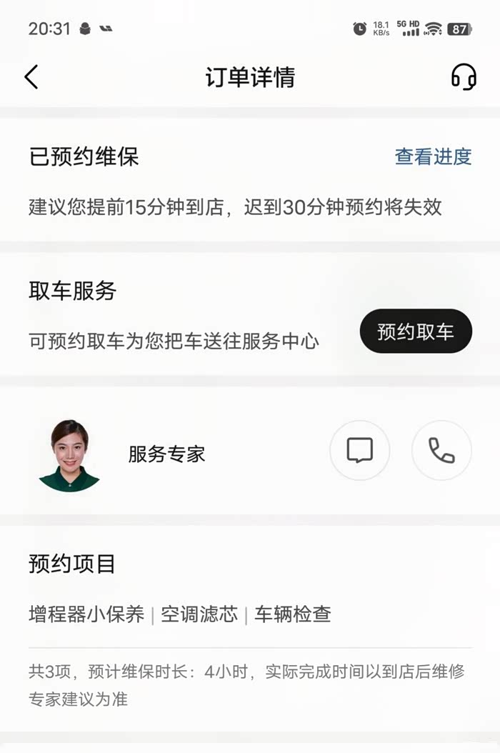

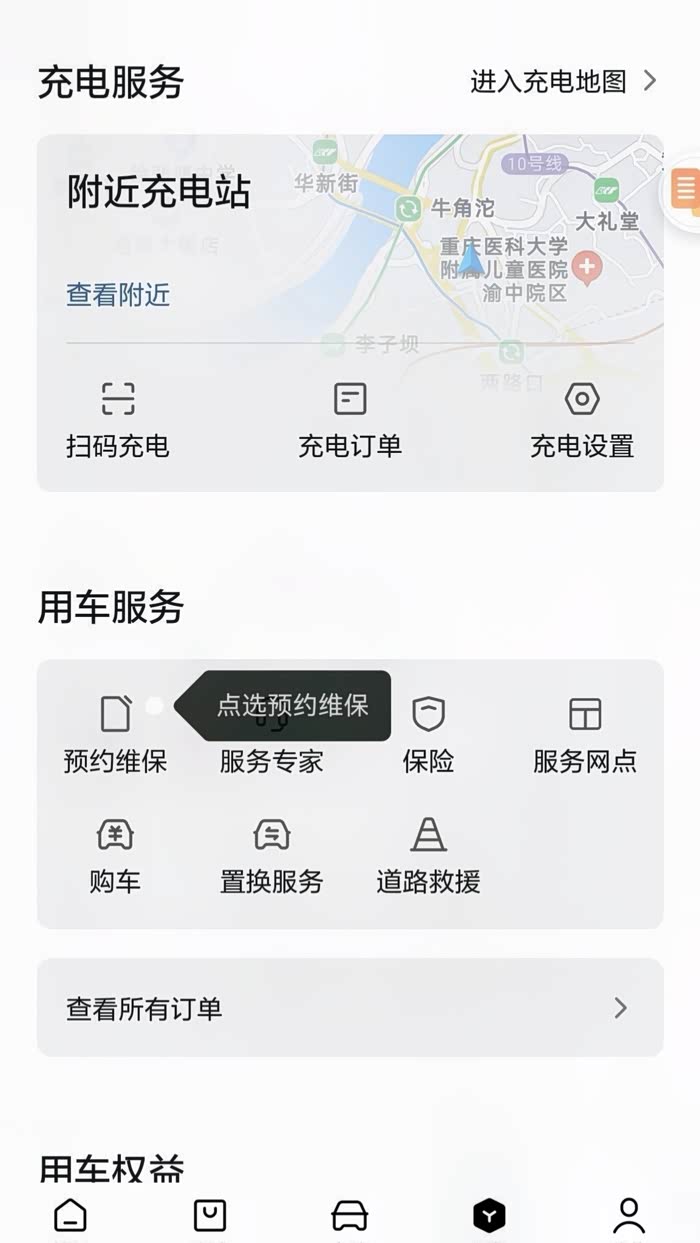

预约维保需要在app点选预约维保选择售后中心和合适的时间。

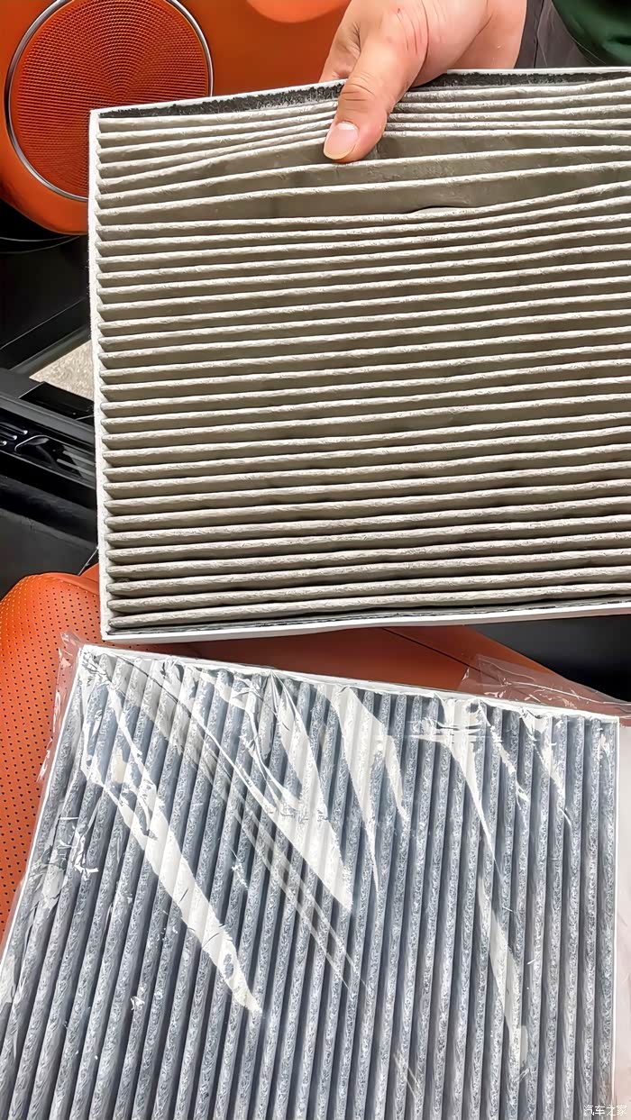

第一次保养属于小保养,主要包括增程器常规保养和空调滤芯保养(更换)。
首先需要在理想APP预约保养,选择售后保养中心约好时间即可驱车前往,因为购车时赠送了一年的无忧服务,所以也可以直接在APP下单免费取送车服务,足不出户实现轻松保养。
预约项目是增程器小保养和空调滤芯更换,以及全车免费检查。可以在APP选择预约取车,足不出户完成保养。

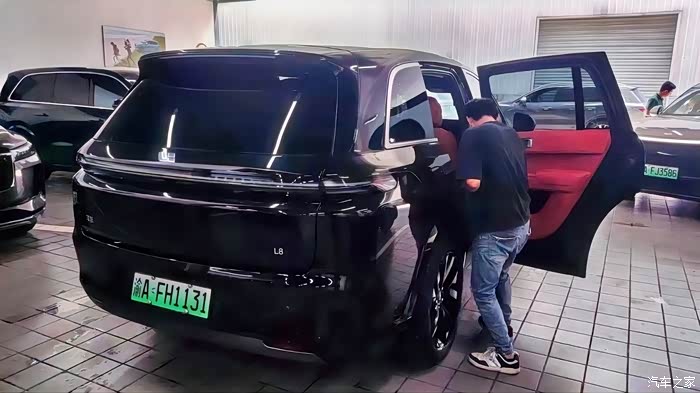

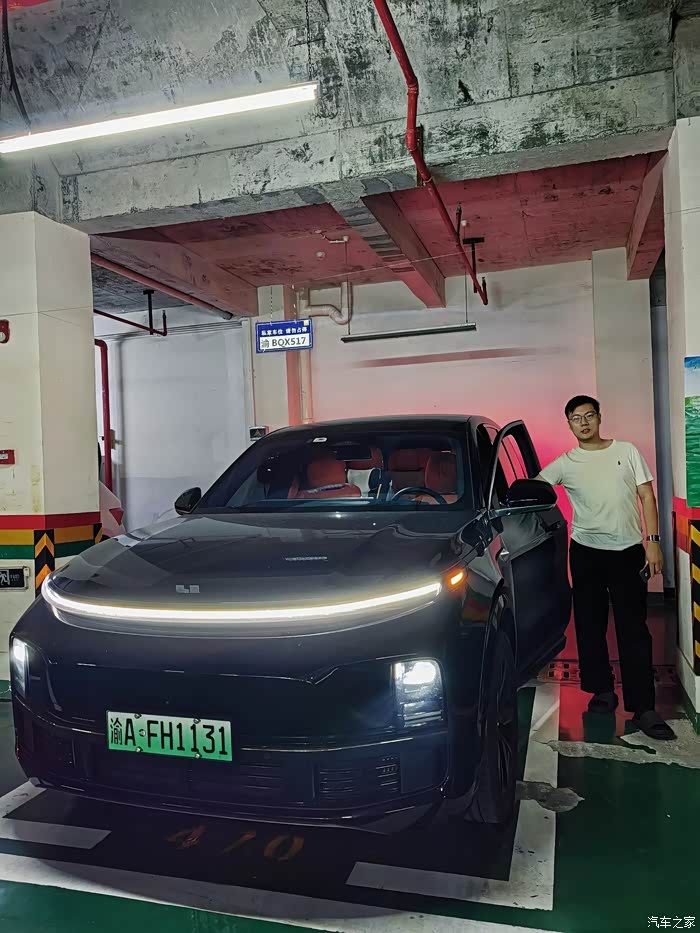

第二步就是司机来取车,取车前会对汽车外观和内饰功能进行详细的检查和记录,避免事后纠纷。手机APP可以看到车辆取送状态,到店后由理想售后工程师对车辆进行复检,没问题后车辆开至售后车间进行售后保养。
师傅来取车需要拍人车合影,然后对车辆进行外观内饰检查。

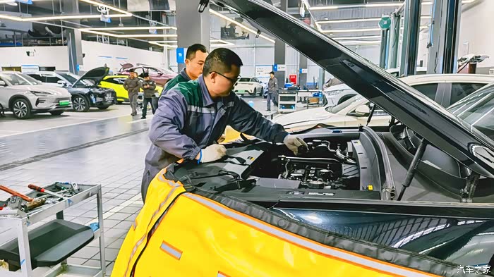

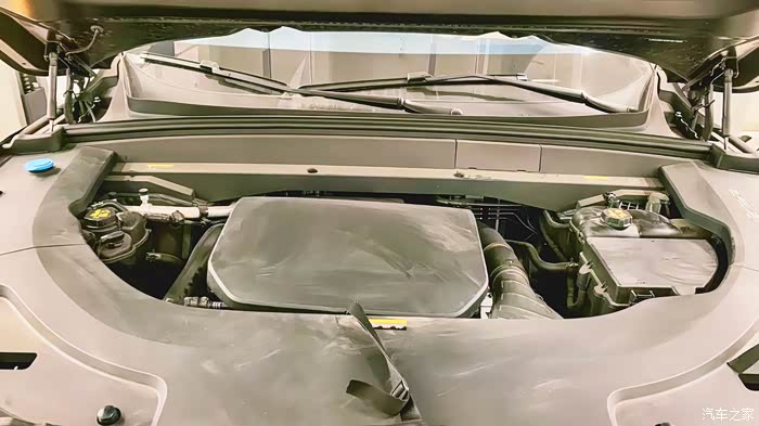

增程器保养主要是更换机油。售后会根据玻璃水状态进行适当添加,并且对机舱进行清洗。作为常规保养,理想售后也会对整车进行常规检查,比如检测胎压是否正常,车机系统功能是否正常等。

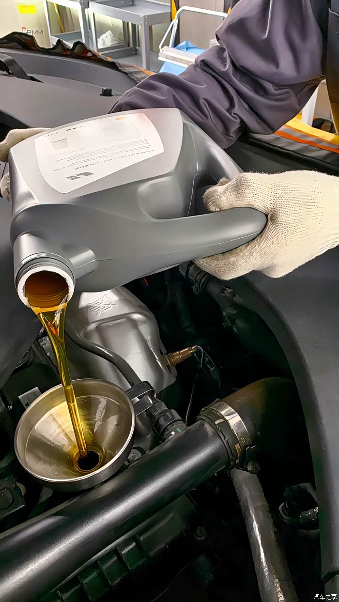

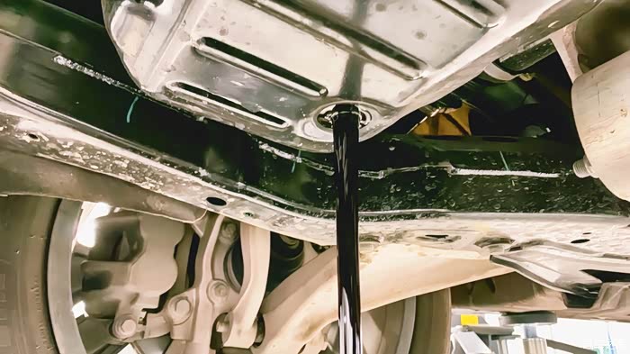

更换机油,需要先将废机油排出。
倒入专用机油。

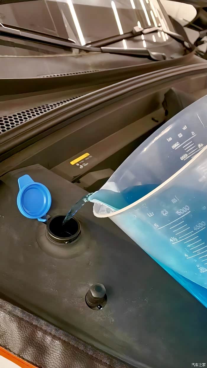

免费更换玻璃水。
更换空气滤芯。

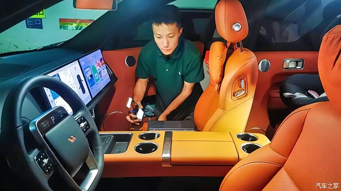

连接电脑对车机功能进行全面检查。

空气滤芯是用的理想原厂专用滤芯,虽然说网上也可以买到自己进行更换,但原厂件还是更有保障。
增程器保养需要用到理想专用的全合成发动机油C2 0W-30汽油机油一桶,需要先将车升起来,在车底打开旋钮,将原发动机内的废机油排干净,再用漏斗放在发动机舱的增程器发动机口,缓缓倒入新的机油。
玻璃水根据需要添加,建议用-40度以下的玻璃水。

保养需要专业的师傅用专业的工具进行。后面工具台放满了各类汽修工具。

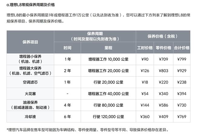

首次保养花费1037元,其中增程器小保养工时价格90元,零件价格709元,合计799元;更换玻璃水免费;更换空调滤芯工时18元,零件价格220元,合计238元。799+238=1037元。

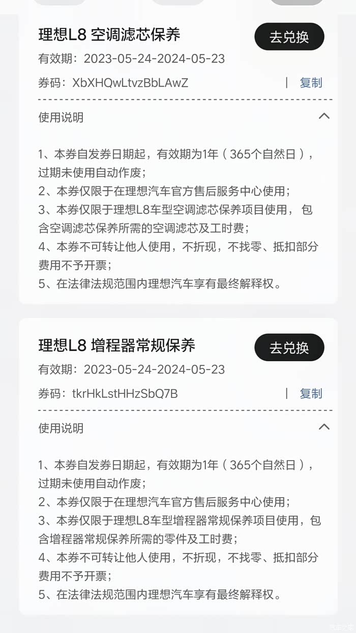

但因为购车时赠送了增程器保养券和空调滤芯保养券,抵扣后实际花费0元。

理想最新的价格单,对工时价格和零件价格进行了区分。
赠送的优惠券不用白不用。因为空调滤芯保养时间还未到,但保养券只有一年有效期,懒得跑2次,此次保养就一并更换了。
