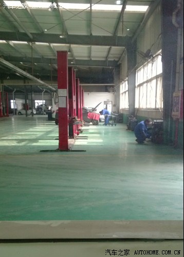

    早晨做公车去4S,由于一早天气冷,4S里很清静,展厅里人也很少,直接找到昨天的接待员,喊了几个师傅来到车前,其中还有一名技术总监,先打开前机盖,然后打火起车,由于天气凉,相对启动时间长,拧了两秒才发动起来,然后嚓嚓的声音也跟着响了,初步断定皮带异响,总监找来一杯水,倒在发电机皮带处,立马就不响了,过了一会水干了,声音又回来了,而且比刚才更响,确定是皮带等部件的问题。然后给我解释说天冷负荷大,皮带老化比较硬,出这问题也正常,不影响使用,换了新也不见的撑多少时间,听的我是大冷天的冒汗啊,为了弄清到底是不是皮带的问题,我还是决定换了,总监说既然换就把涨紧轮也一起换了,应该还在保期,可以索赔,皮带保一年需要自费,然后开到架上,两个修理工一顿拆,由于空间小看样子挺费劲,天气太冷我先去休息间躲躲吧,那里相对暖和点,随便拍了两张。小米1s拍的,文件太大后来又处理了下一,大家将就看吧。

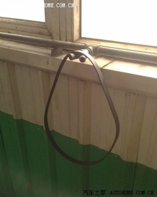

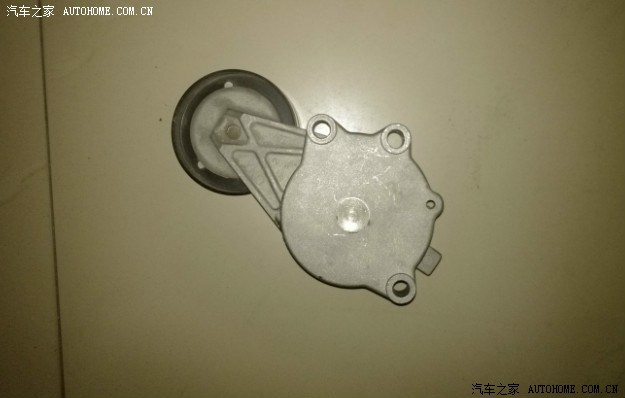

发电机皮带在4S那里拍的,表面看前后都好好的,也没有裂痕,具体为什么会响不知道,涨紧轮当时没拍,也是表面看不出有什么故障,后来被我拿回来了,刚拍的,为什么拿回来一会说。。。
       经过1个多小时的忙活,维修完毕,试车,异响瞬间消失,除了发动机的声音没有杂声了,心里顿时爽了许多,开出车来,免费洗了洗,准备去结账,就在这时走到收银台,接待员的一句话,顿时大好的心情消失的无影无踪,刚才换的涨紧轮保修期是1年不是两年,开始弄错了以为是两年,一查编号是一年,我就说开始怎么没告诉我,换完又说了,接待员解释说换了涨紧轮异响的问题消除的更彻底,因和皮带是连着的,说不定已经坏了,真如果不换可以再拆换回来,后来想了想,也别难为他们了,来回拆麻烦不说,也浪费时间,弄不好又拆坏什么,万一是涨紧轮坏了,更麻烦,如果开始只换皮带也就罢了,算了,折腾三天了,可不想再折腾了,花钱买清静了,
所以交钱后我把涨紧轮拿回来了,就算是没坏估计以后也用不上了,自我心理安慰吧

     通过维修来看,确定是皮带或涨紧轮的问题,至于具体哪个引起,没单独换就不好下定论了,应该还属于质量问题,因为总监说,这个皮带应该在换第二次正时皮带时一起才换的,正时皮带换一次怎么的也得撑4W公里以上吧,所以有异响的车友,出保的可以选择不换,但要忍受早晨凉车的异响,想换的可以先单独换一下皮带或涨紧轮,当然也可以想别的办法,比如弄点润滑油之类的,不过要请专业人士操作,弄错皮带打滑可就糟糕了,同时还要确定是不是正时皮带或水泵的问题,那个可要重视。
