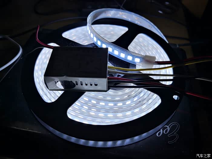

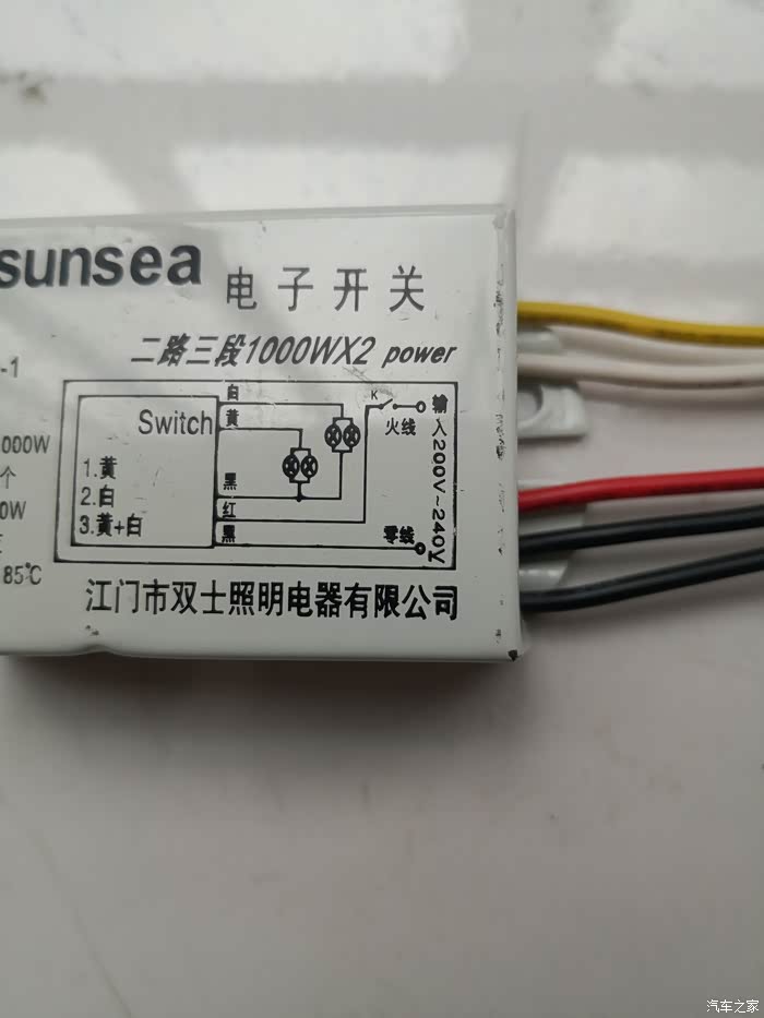

房车户外遮阳棚中央的LED灯,一般亮度不够,网友经常采取加装灯带的方式来提高亮度。但对于非聚会的情形,普通遮阳棚灯的亮度又足够。如何解决这个矛盾?在房车上加装开关,有一定难度。于是我想到了利用市场上成熟的二路三段控制器来控制房车户外灯。淘宝上,7-15元即可以购到一个,但需要改装。该控制器是220V供电,我们需要对该控制器的内部线路进行修改,去掉原先的降压整流二极管,直接将控制线路的12V正极并入输入端正极(火线),控制线路的负极并接到输入端负极(零线)。通过这样的改装,即可以利用房车原来车内控制开关,实现LED灯与灯带的亮与暗循环控制。该方案改装费用才十多元,改装非常简单。不懂电路的朋友可以咨询我。
