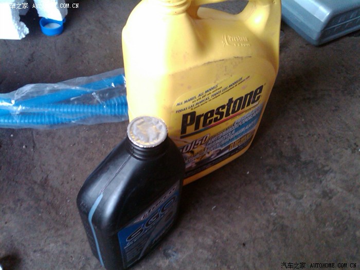

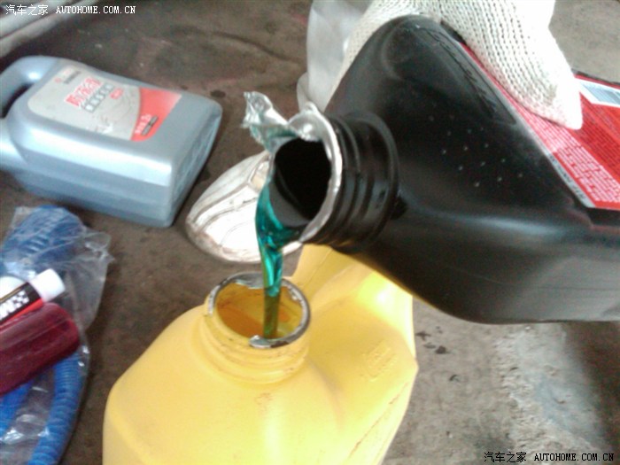

下面是就是我更换时候的图片了,我就拍了这几张,效果一般,一共是2L+50ML。都倒进去了没有剩余。

MPZ液体,红色。
EAL液体,也是红色。
RTF液体,蓝色。
行走大哥邮寄过来的。瓶口处有密封。
SGO液体,调和油的颜色。
为了比较大小。放了一个2L的蜜桃多空瓶——其实本来想用它来调油的,没想到在换油小店找到了上面那个黄色大桶。。。蓝色的管子是加注器。
