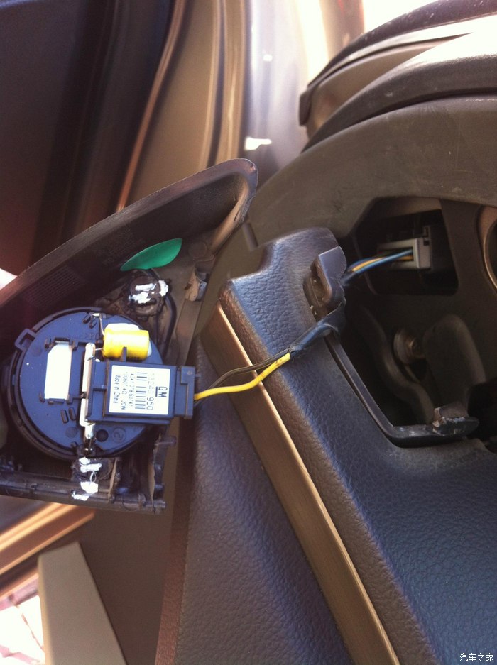

里面有三个螺丝扭下来 把线连上就可以了 有低配高配两种 高配就多一个镜子自动翻折 其他都一样

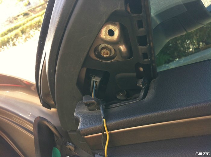

这是个一次性的卡扣 小喇叭里面插上就行
把车门上的小喇叭拆下来 拆的时候会有一个小的卡扣会断 淘宝上几毛钱一个 车行报价47

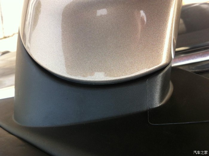

300的镜子比较粗糙而且镜片行驶中有点带水纹 建议买500左右的 带牌子的哪一种

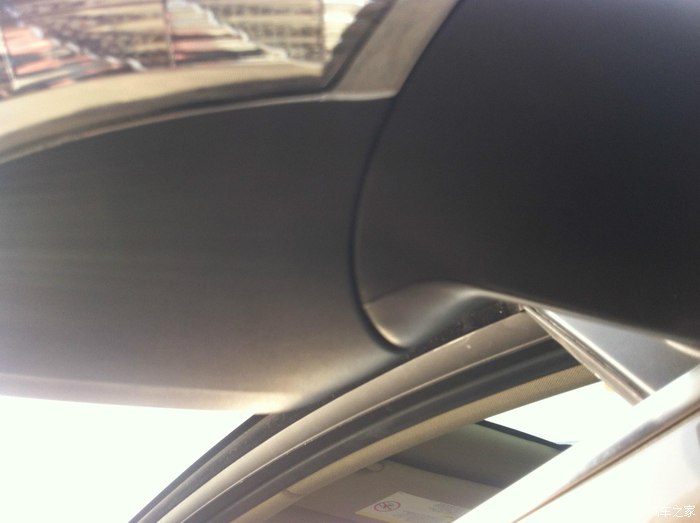

镜子缝隙也比较大

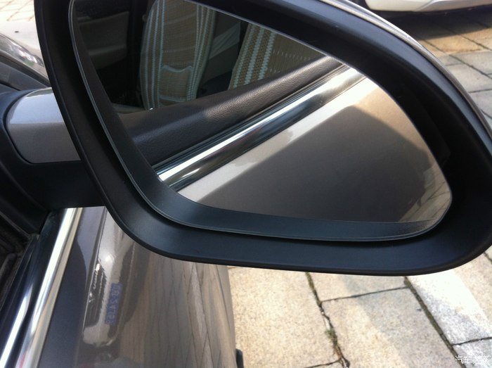

对比原厂镜子 原厂缝隙非常小
