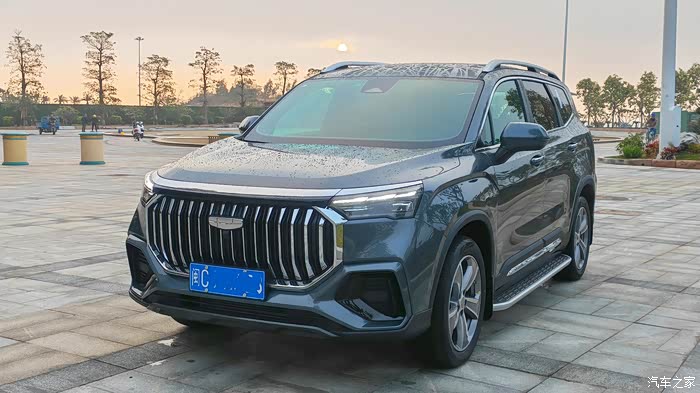

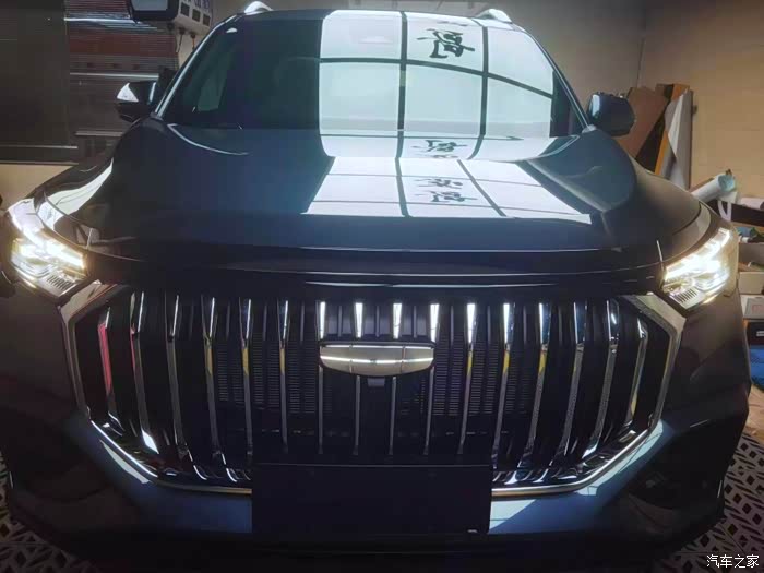

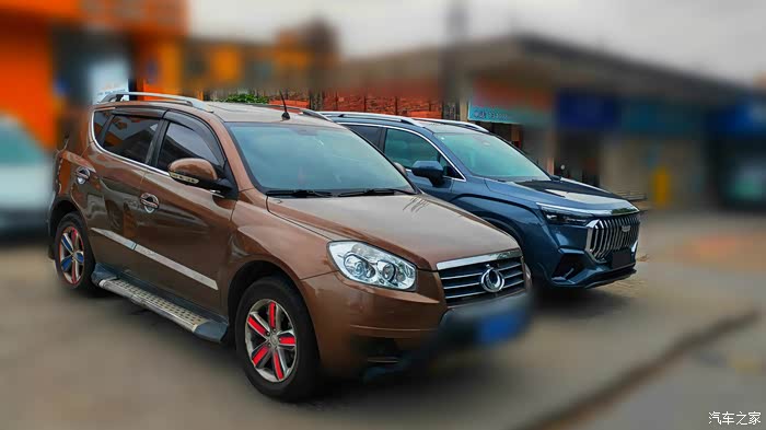

这个漆面效果,有相信是十一年的老车吗。边上的豪越已经贴了车衣
购买豪越L时,在购车经费测算时,就计划给新车贴车衣。

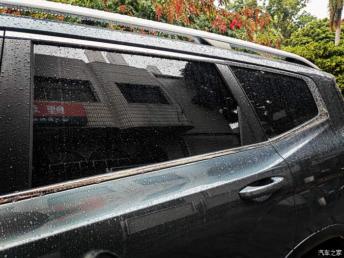

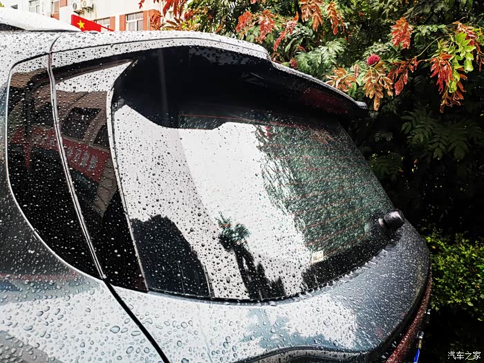

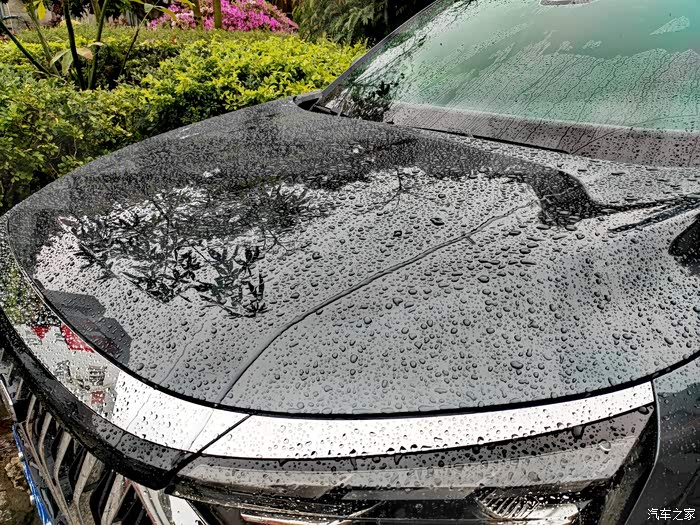

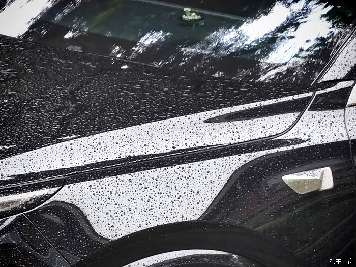

选择了下雨天,给大家看看车衣的效果。

已经使用3个月,这个车衣自带的驱水效果,还是刚刚的,如果遇到大雨,甚至可以自清洁。

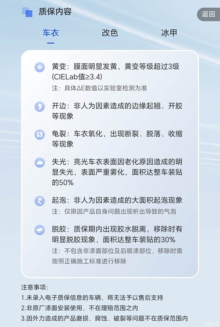

产品带质保码,可以登记,上面有质保选项,以及破损修复价格。有些品牌的隐形车衣,商家说终身免费补,不知道是不是真的。

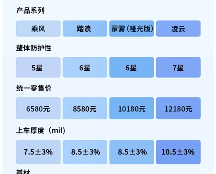

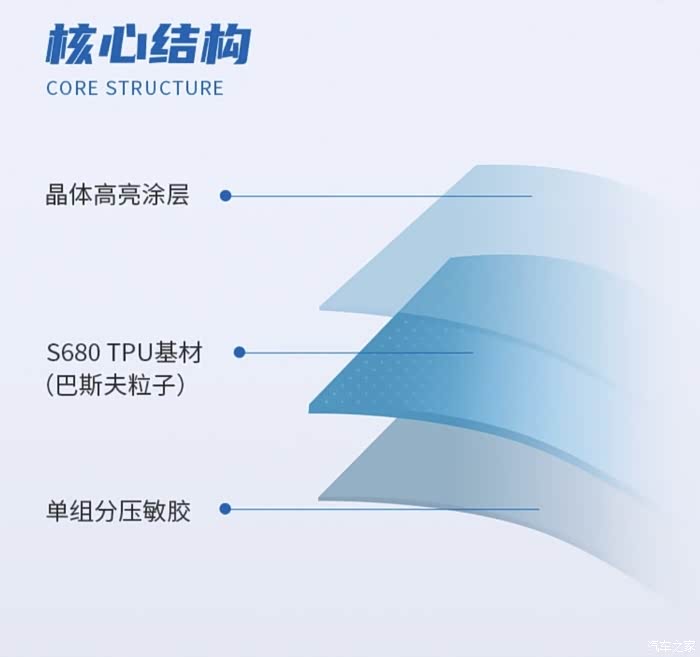

产品特点,不过就我个人来看,不脱胶这条不真实,大家可以看下面的反馈。

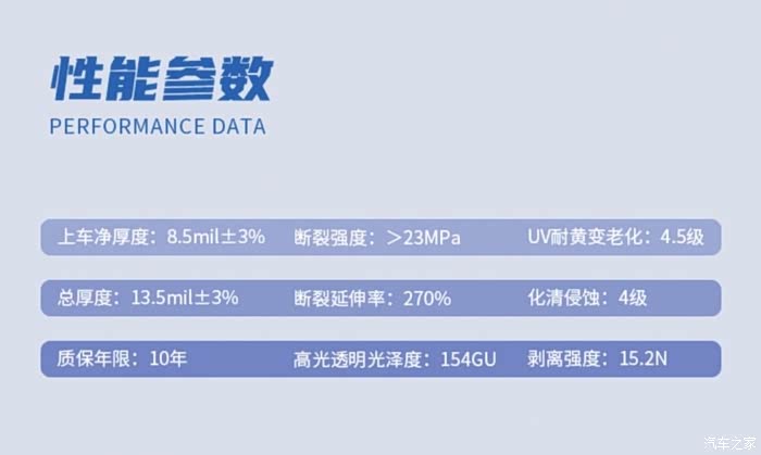

产品参数,大家看看就好。

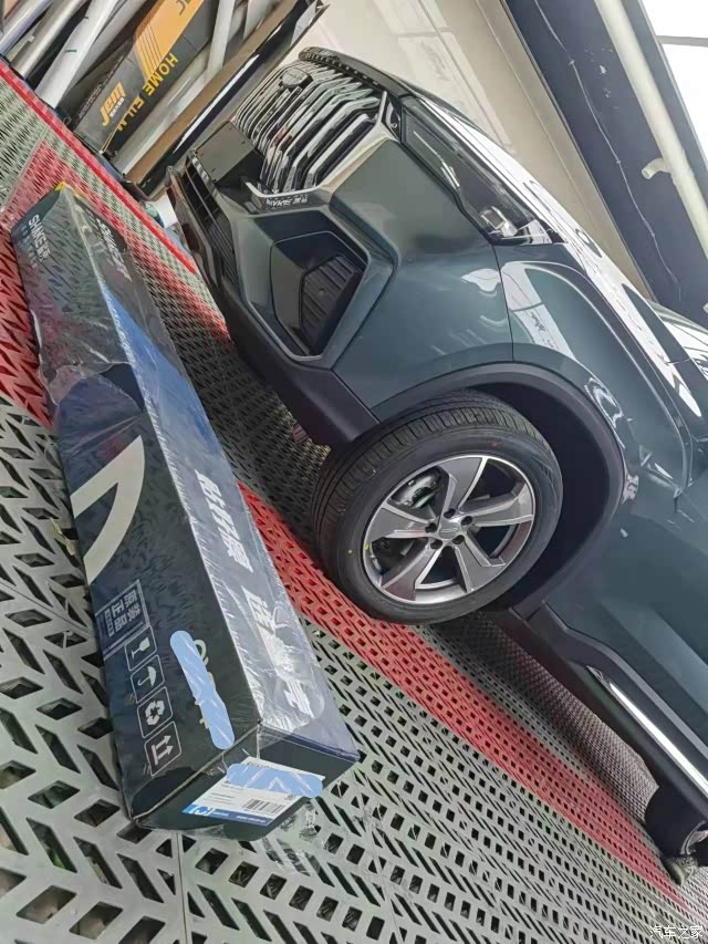

一卷产品贴一台车,准备开始施工。

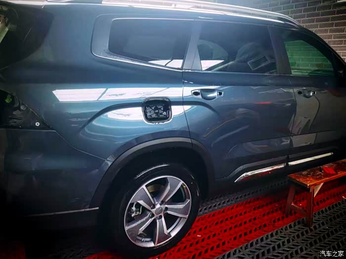

注意装修过程,这些把手等,是要拆除的。
施工环境也很重要,我贴的场所相对一般

我这款是踏浪系列,车衣一捆是1.52米宽,15米长。官方价格8580,活动价格6500,包括全车
选了中档的产品,毕竟这车价格在那里。

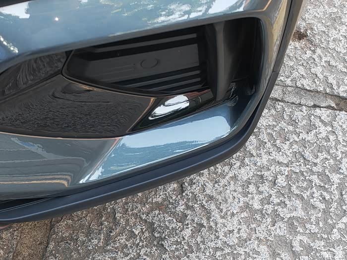

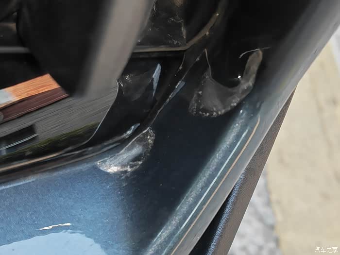

遇到的主要问题就是开胶。
这是最初开始开胶
遇到春节。师傅都回家了,暂时没法处理。

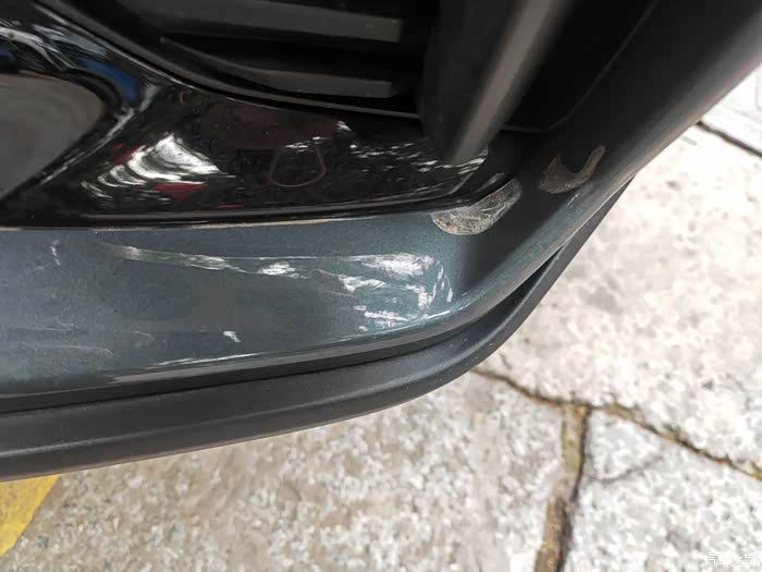

已经开始连片了

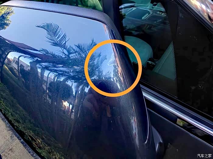

车衣最怕就是鼓包和翘边,今天拍的,已经连成一片,师傅说主要是洗车水枪引起的
这是另外一个地方,后视镜曲线大,两边都翘起了,好在处理了下,不太影响美观。

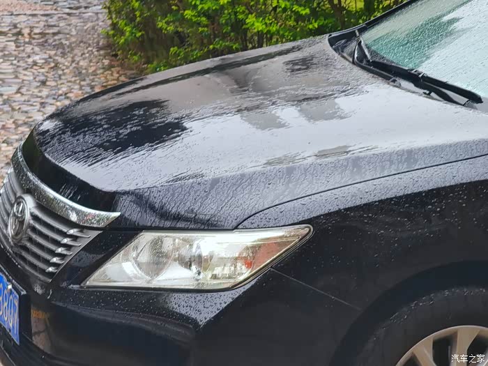

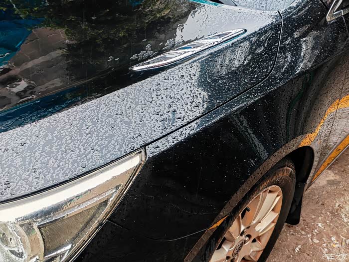

这是没有打蜡的一台老车。
没有打蜡,也没有车衣,雨水基本在漆面流成一片。

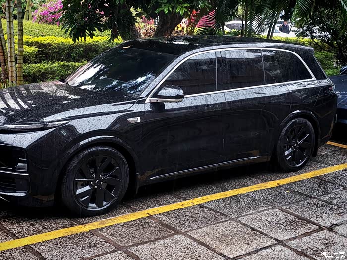

这是新鲜出炉的理想l8新车,问了车主,没有贴车衣。

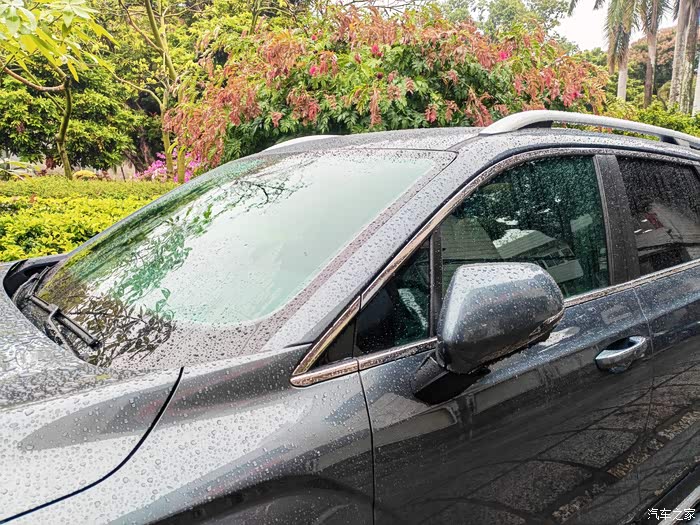

这个应该是新车打蜡,或者新车漆面保护,驱水保护还在。雨水自动聚集成水珠,而且很细。

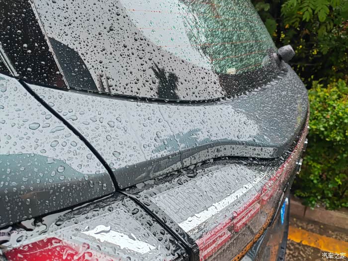

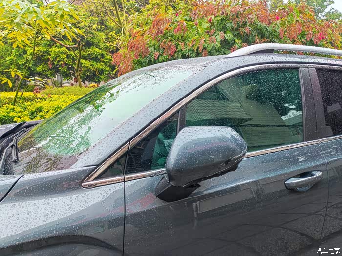

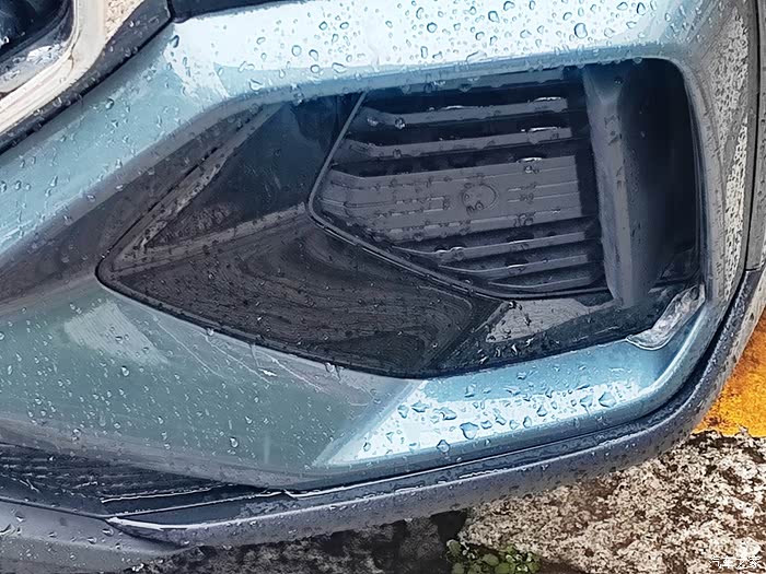

这是我的车子,如果不是爬到车顶,或者看一些边角缝隙,是很难察觉车子贴了车衣,即使用手触摸,你也只会认为是打蜡效果。对比前面的车子,效果不错。
