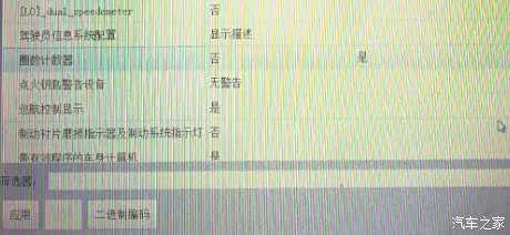

2.圈数计数器
17仪表---编码---明编码---圈数计数器---选择是---应用

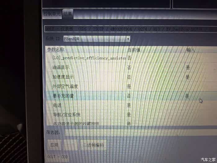

3.机油温度显示,加速度显示,要补充的空气量(这是一组***的隐藏
17仪表---编码---油温显示---选择是---应用
17仪表---编码---加速度显示---选择是---应用
17仪表---编码--要补充的量---选择是---应用
)17仪表---编码---油温显示---选择是---应用
素质三连,申明好看不中用

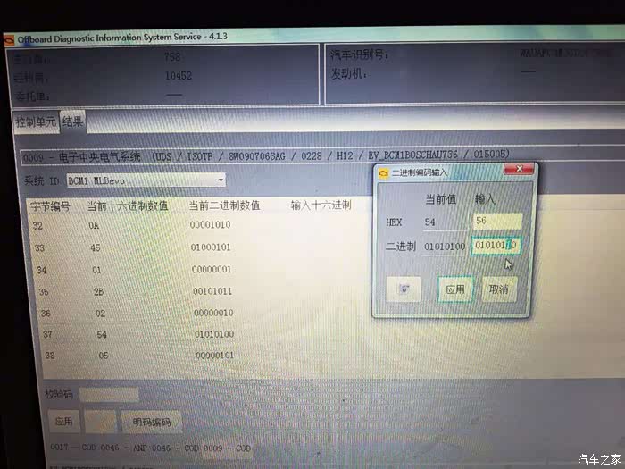

4. 低速行驶时遇到障碍自动开启雷达图像报警
09中央电器---编码---二进制编码---将从右往左第二个“0”改成“1”---应用(小对话框的)---应用
看不明白文本的看图

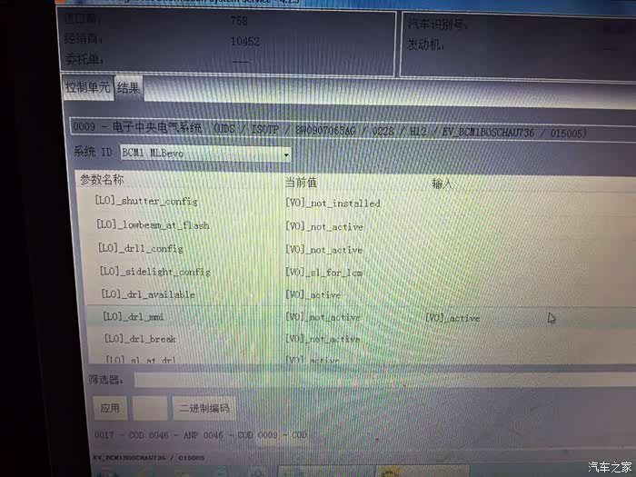

5.MMI中自行决定日行灯开关的菜单
09中央电器---编码---明编码---drl_mmi---“输入”中选择“active”
到这里可能很多朋友要说:ODIS这么麻烦为啥不用VCDS?我想说的是作为一名理工科男要的就是一种刨根问底的劲,想要知道编码到底是啥是什么意思只有用ODIS!

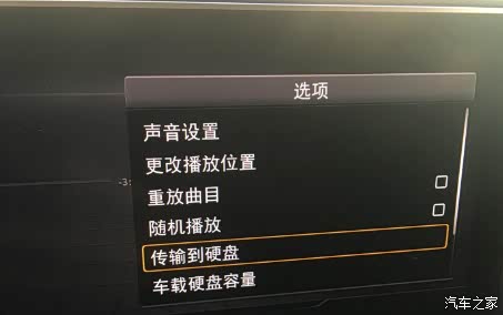

7. CD支持复制到硬盘
这个功能个人觉得鸡肋
5F信息电子设备---编码---二进制编码---Byte24---将从右往左第五个“0”改成“1”---应用
5F信息电子设备----匹配----找到---(2)-Copy multimedia data-Optical drive----选择“On”即可
这个功能个人觉得鸡肋

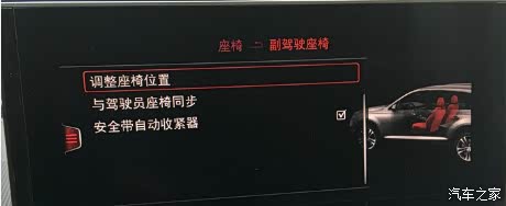

8.通过主驾驶座椅控制副驾驶座椅
06乘客侧座椅---编码---二进制编码---Byte2---将从右往左的第五个“0”改成“1和Byte6---将从右往左的第五个“0”改成“1””---应用

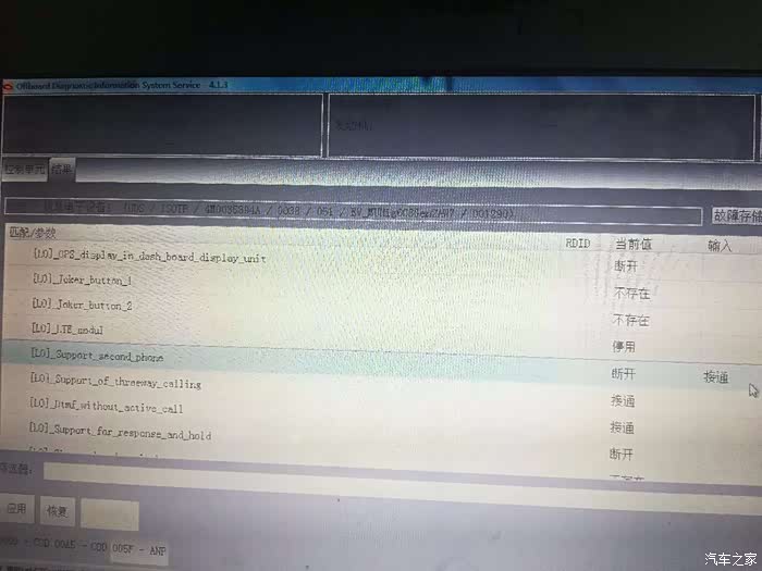

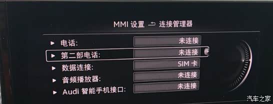

10.蓝牙支持第二部电话
5F信息电子设备---匹配---找到“Car function”---选择“Support_second_phone”---应用
这个功能还是很强的,现在用两部苹果的不少(Ps:我自己都是两个
)这个功能方便的多了!
)这个功能方便的多了!11.SIM卡支持4G网络

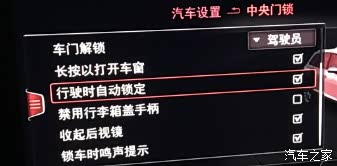

12.MMI中自己选择自动落锁设置选项
46中央舒适系统---编码---明编码---automatic_lock_not_at_mmi---激活---应用
这玩意和自动大灯一样开关是一样的

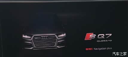

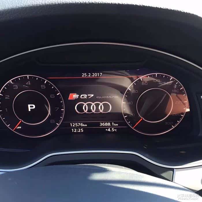

13.仪表和MMI开机画面显示SQ7界面
这个就比较骚气了,热爱运动风SQ7的朋友们有福了
仪表
17组合仪表---编码---二进制编码---Byte2---将原数值改成“0”再将从右往左第三个“0”改成“1”---应用
MMI
5F信息电子设备---编码---二进制编码--Byte18---将原数值“27”改为“28”
重启MMI即可
仪表
MMI
重启MMI即可

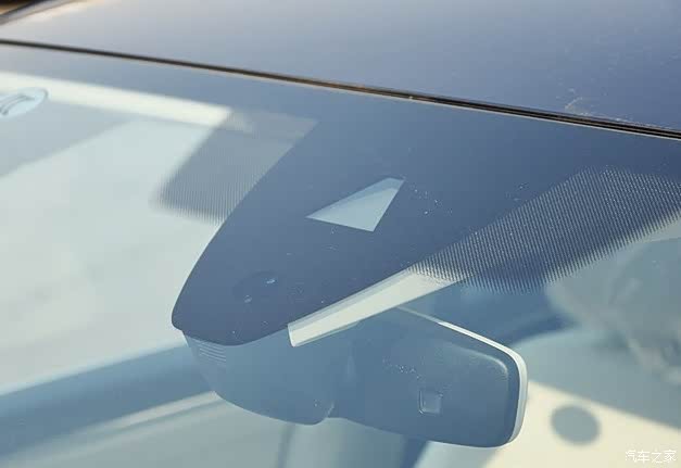

接下来的就比较麻烦了也是需求车辆有一定的配置才能刷的出来了。毕竟没得硬件支持,软件只是空中楼阁嘛。

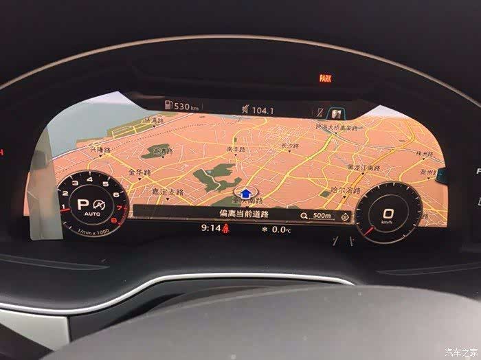

17.激活车道保持
首先你要有这个东西在前挡风玻璃上(车内后视镜底座上)。
接着我们再来谈谈怎么刷这玩意。
说实话改步骤实在是太多,改的时候脑子都疼,现在写了,手指敲键盘疼....需要注意,如果手柄上没有按钮,只能通过改编码来实现功能的开关。也就是说没按钮无法主动关闭这个功能,想关掉只有再改来关掉。

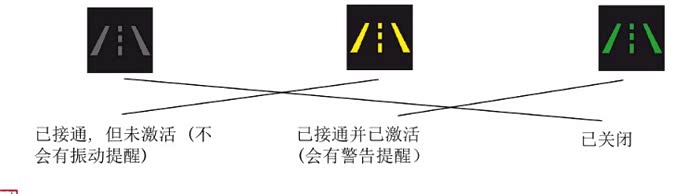

车道保持使用放法
当你在车道内行驶速度达到65km/h及以上的时候,就会自动激活车道保持(低于60会关闭),这时如果打转向灯就变道,方向盘会自动拉回车道,这个就比较好玩了,我平时就喜欢皮几下故意转一下方向
。但是这个功能对于大多数的国内道路来说是个不可能实现的功能。路况堪忧啊.....不过在高速上还是很不错的。

看到右下角的灰色的两个小杠杠没他就是车道保持的标示。这个标示有三种颜色变化。下图就说说这三种变化的意思。
从技术资料上荡来的d

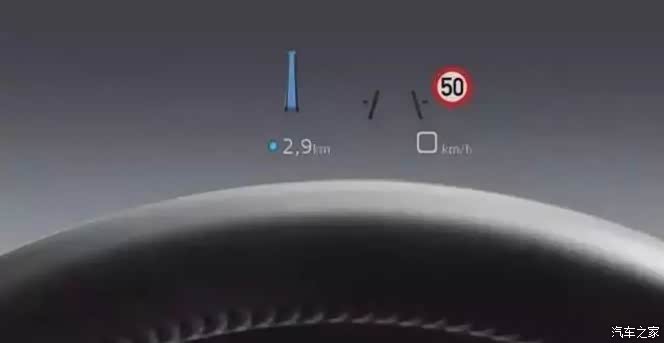

19.交通标志显示
要有前部摄像机才行,就是上面车道保持提到的那个在挡风玻璃上的“色相头”
5F信息电子设备---匹配
Car_Function_List_BAP_Gen2->traffic_sign_recognition_0x21---激活(原车已经激活反正我的是激活了)
Car_Function_Adaptations_Gen2->menu_display_road_sign_identification---改成“激活”
Car_Function_Adaptations_Gen2->menu_display_road_sign_identification_over_threshold_high---改成“激活”
A5驾驶员辅助前部传感器系统---编码---二进制编码---byte1---将从右往左第一个“0”改成“1”---应用
(这项原车应该已经打勾)
17仪表板---编码---二进制编码---byte5---将从右往左第二个“0”改成“1”---应用
注意:仪表0618固件无效
5F信息电子设备---匹配
(这项原车应该已经打勾)
注意:仪表0618固件无效
如果加上抬头显示(HUD)那就很社会了。想要

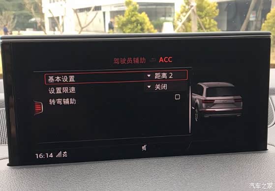

20.ACC默认车距设置菜单
这个你得有ACC自适应巡航没有就看一下吧。
13车距控制---匹配---Distance basic setting option---选择“on”
重启MMI,将看到ACC车距基本设置菜单,可以调整默认车距共5档。
