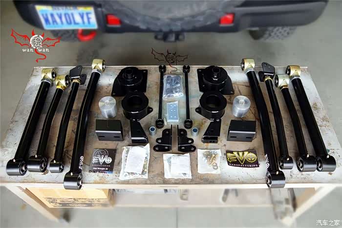

这篇***中,老美用的evo的2.5”升高套件(简配版的,弹簧和减震器都是用延长座的,大家以后如果用加长弹簧和减震器的那种套件,那安装比***中还能简单很多很多)给4门rubicon版本JL牧马人进行升高(升高之后就可以直接上37的轮胎了)。

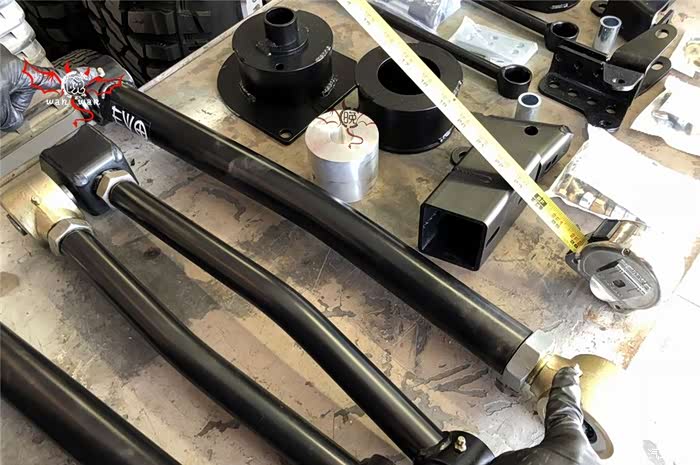

这套简配evo2.5"升高套件包含8根控制臂,一对前弹簧垫块,一对后弹簧垫块,一对前减震器加高座,一对后减震器延长座,一对前限位块,一对后限位块,一对后加长小连杆及一些安装附件。

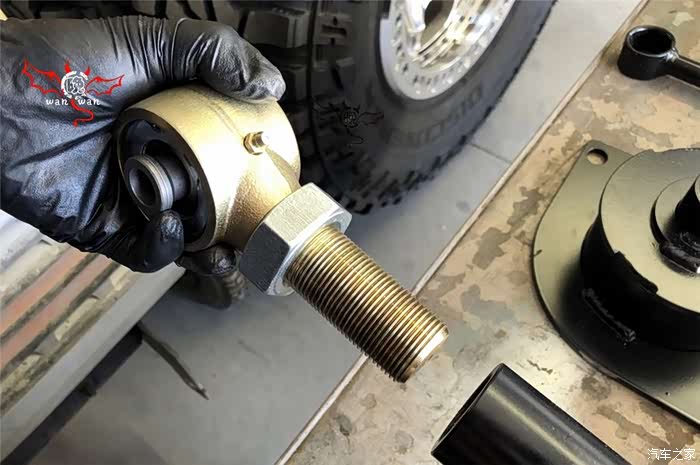

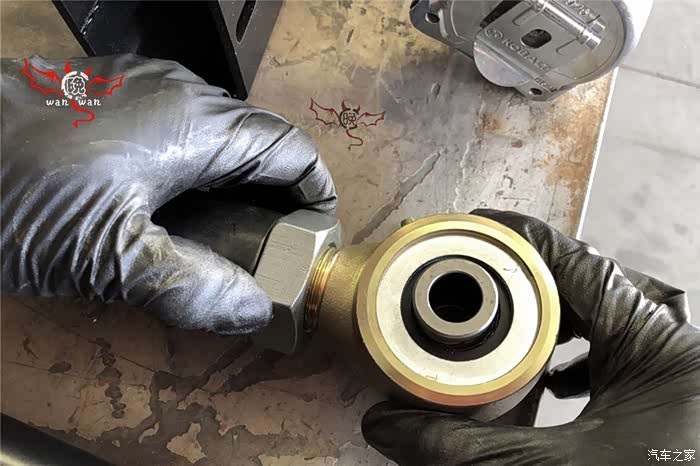

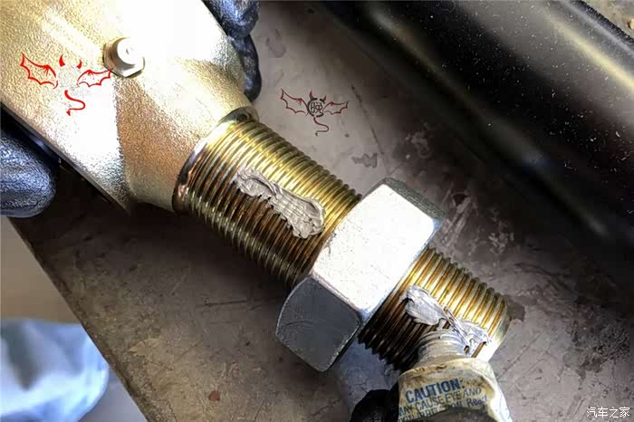

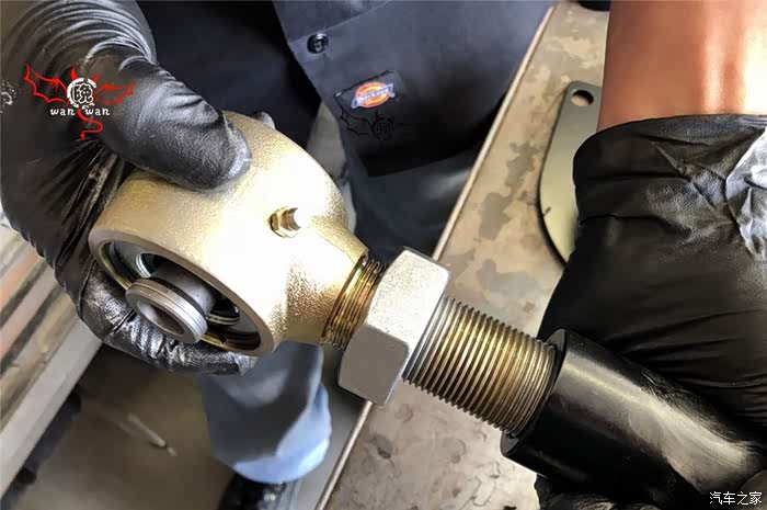

先把控制臂的一端拆下来,打点黄油之类的润滑油。

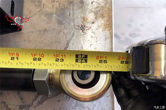

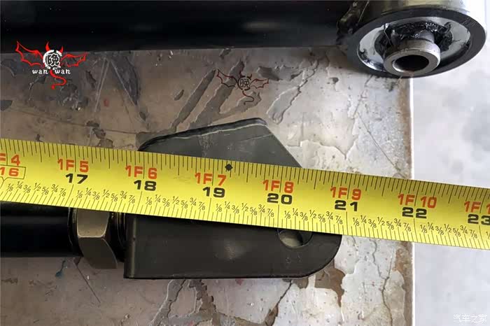

这是老美的那种英寸卷尺
,我们用的那种,要换算一下。
,我们用的那种,要换算一下。
调整好后的摆臂效果

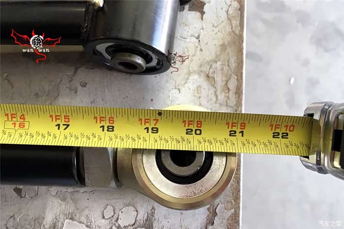

然后再设置控制臂的长度(这个是重点哦
,差不多所有品牌的套件的摆臂都是这么调的,大家记住这个数值,以后可以拿来给自己的车用,然后根据自己车的实际情况微调一下即可)
前下控制臂长度调整为24-1/8"(两端的中心孔到中心孔的距离哦)
前上控制臂长度调整为20-1/4"(两端的中心孔到中心孔的距离哦)
后下控制臂长度调整为19-3/4"(两端的中心孔到中心孔的距离哦)
后上控制臂长度调整为17-1/2"(两端的中心孔到中心孔的距离哦)
这是老美的英寸单位数值,大家自己换算成公分的吧,我已经写得云里雾去的,就不换算了。

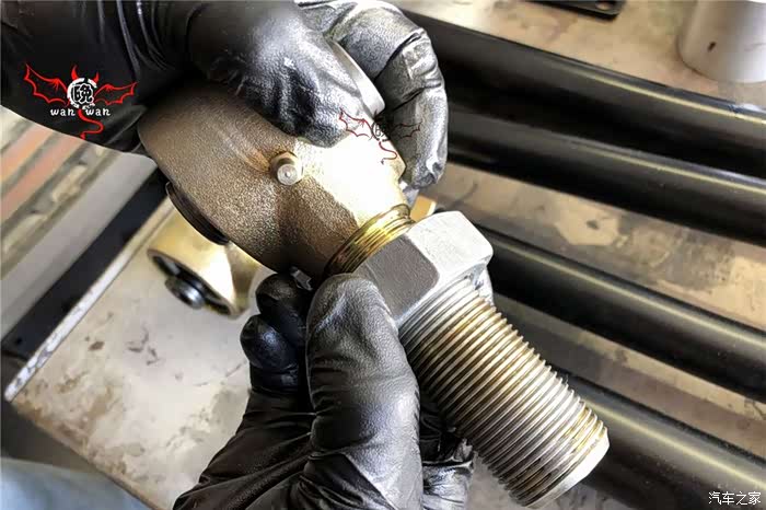

长度调整好了,记得稍微拧紧一点那调节大螺母。还有调整好了的摆臂的两端是水平的哦。
