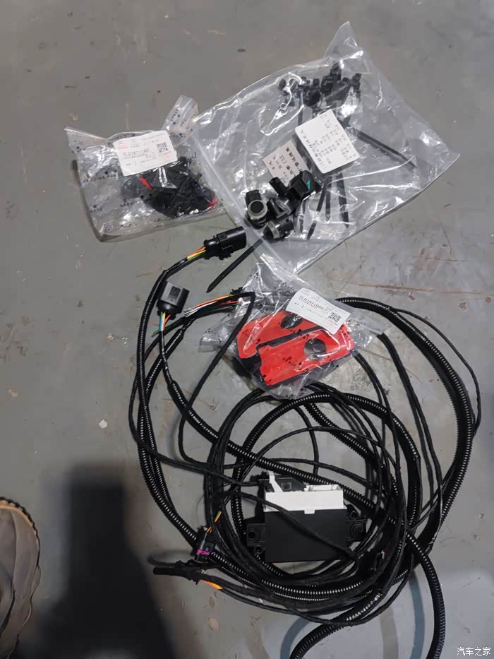

倒车雷达的配件,右边就是控制盒,据说以后等车机系统更新,需要装前雷达的话,直接接上这个控制盒就行

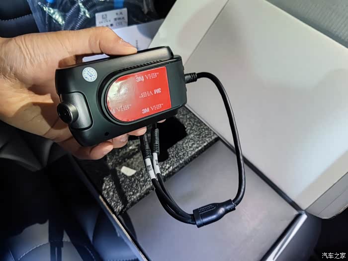

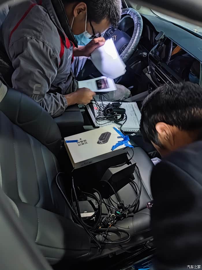

原厂vr行车记录仪开箱,一共有三根线,自带一张16g内存卡和一张流量卡,流量卡需要按照说明书的方法激活才能使用,内存卡最大只能支持32g(官方都不知道,本人亲测)
记录仪盒子和安装指南,问过了,那跟倒车影像的线不可以接入原车的倒车摄像头,那我就不明白了为什么要做三根线,难道可以再接一个记录仪摄像头?

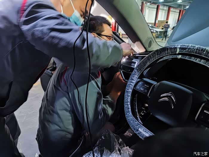

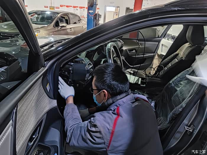

工作人员开始研究,我又给他们当小白鼠了

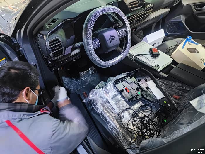

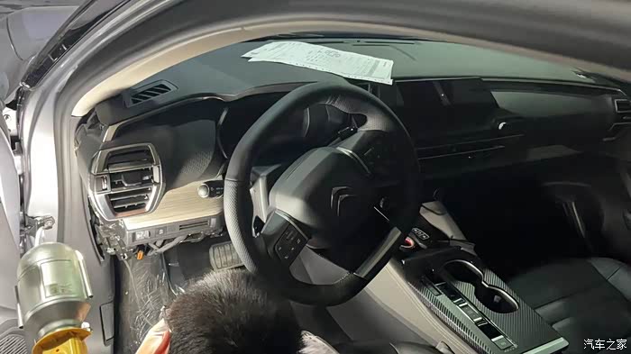

开始拆,安装记录仪
继续拆,研究走线

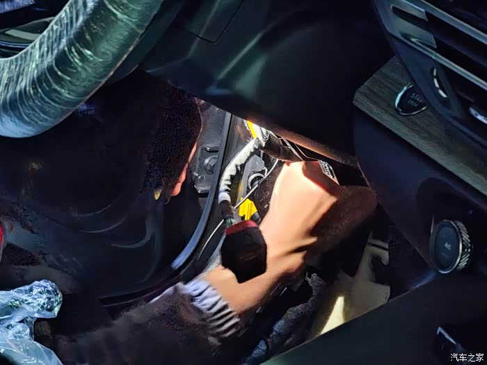

确认保险盒取电接口
安装走线

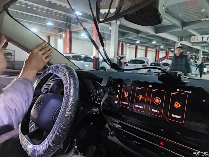

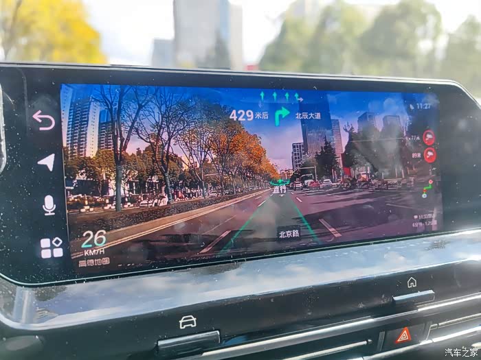

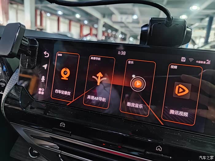

行车记录仪的显示界面,建议以后多开放点app选装,毕竟就是个安卓系统,另外说明一下,酷我音乐需要车载版的vip,腾讯视频需要大屏版的vip,懂的都知道,这种vip比普通的手机版要更贵,这点很不好!

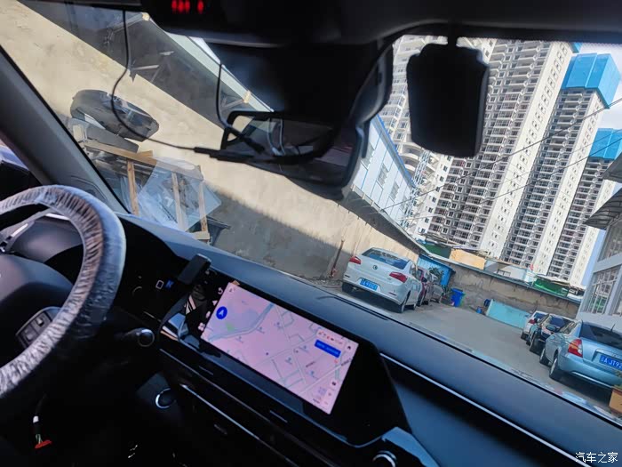

贴上记录仪,大屏已经显示高德地图。我选择贴在副驾驶位置,记录仪广角有160°,视野还不错,但是由于只能贴在两边,所有画面无论怎么调都不能居中,强迫症请提前考虑。

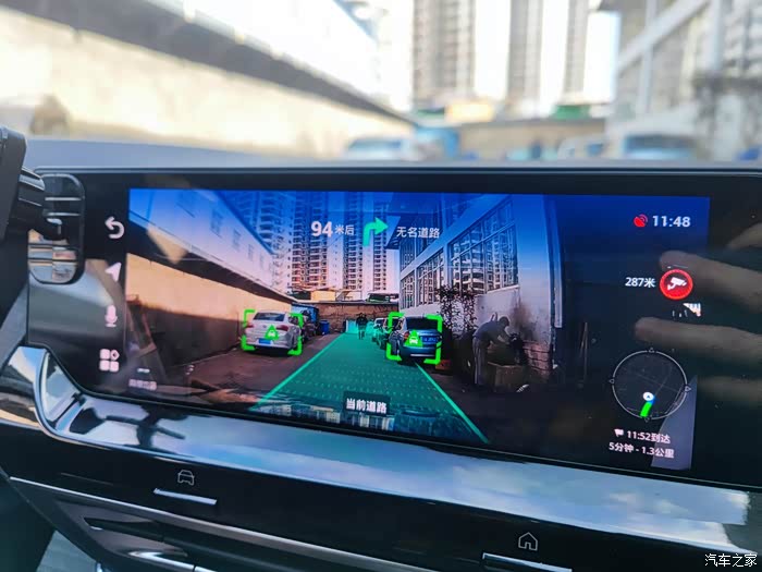

测试vr导航功能,刚开始使用还是有点新鲜感,清晰度还行。
路上继续测试导航。中间有个插曲,一开始搜不到gps信号,说是我的前挡膜是金属膜,被遮挡了,要开个口,回到店里把记录仪拆下来拿到车外搜星,搜到后放回车内又正常使用了,目前还没开口,先用着看吧,不行再开口

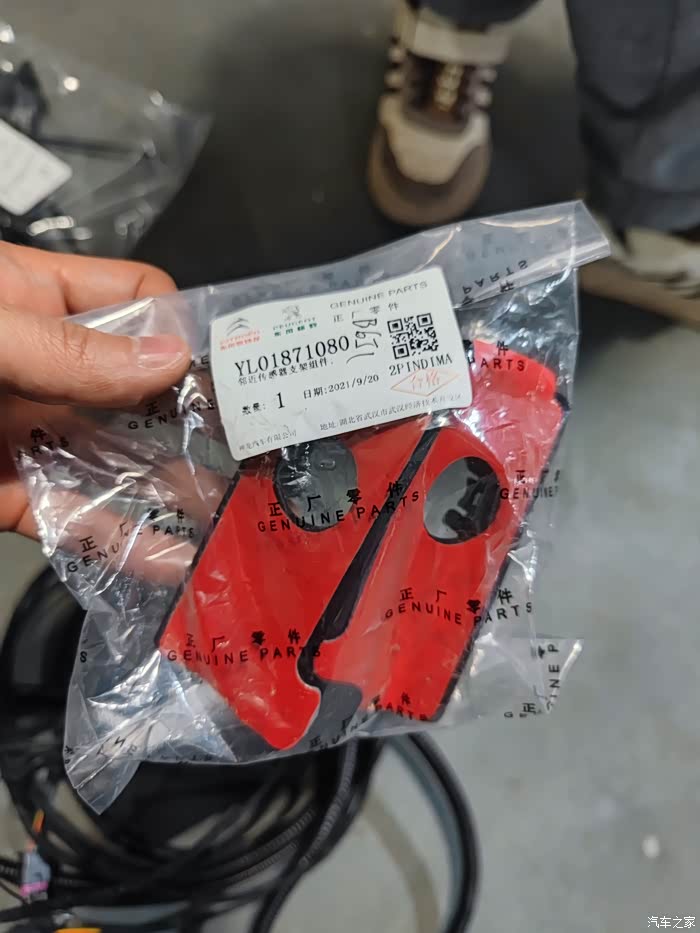

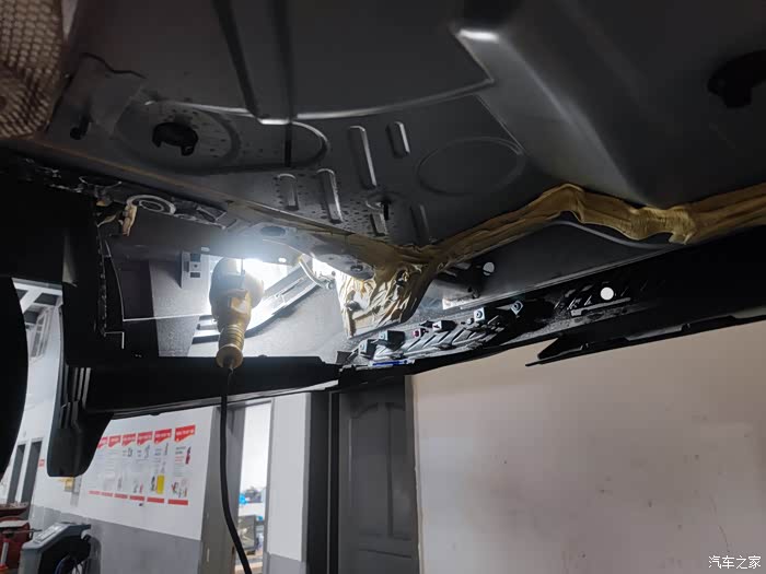

开始装后到车雷达,红色的是雷达探头支架
支架,原厂的

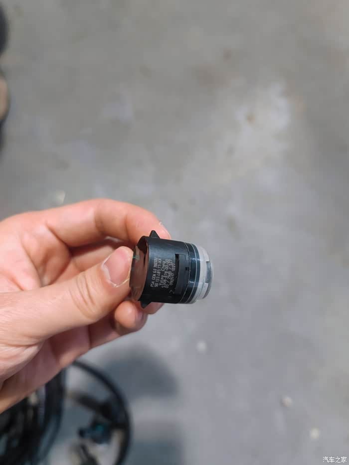

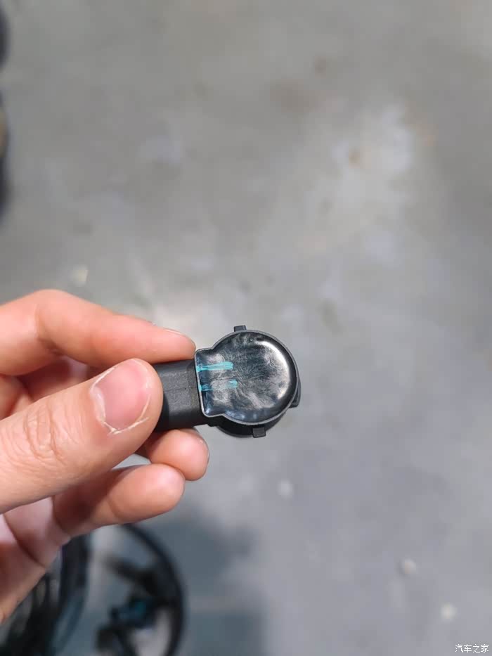

雷达探头
雷达探头,懂的老哥能不能说说怎么看生产日期。

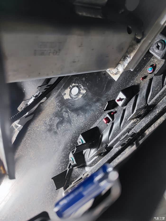

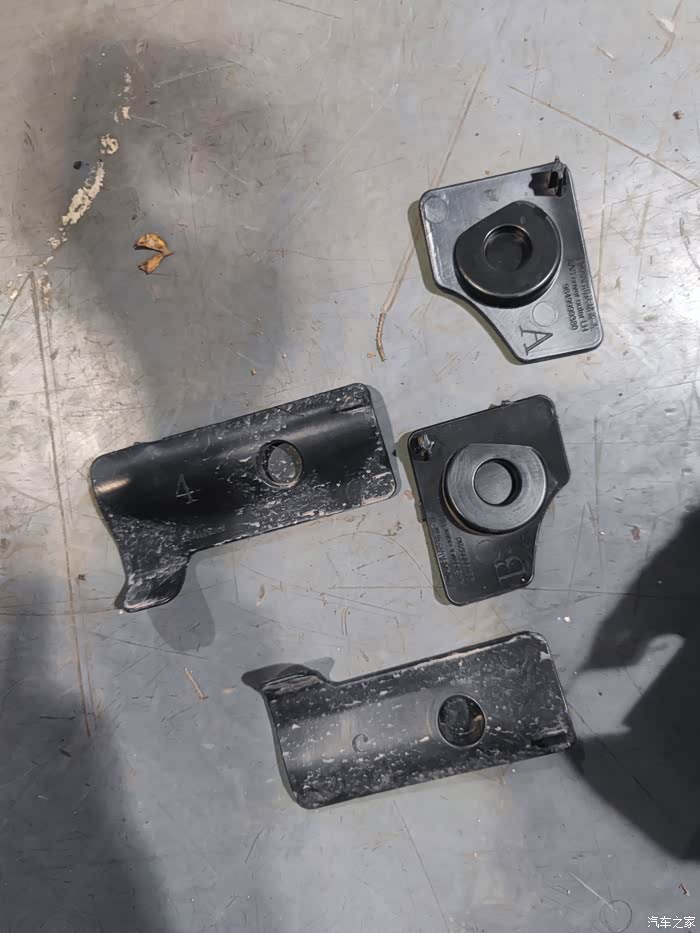

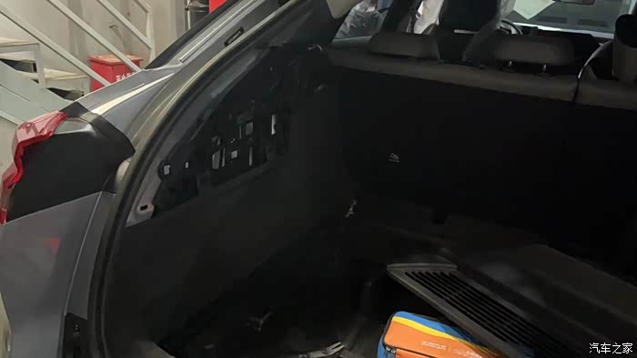

这是原车拆下来的雷达口挡板
预留的孔位

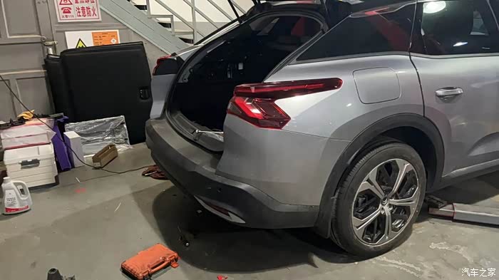

晚上加班施工
走线
基本完工,据4s说整到晚上十点多。

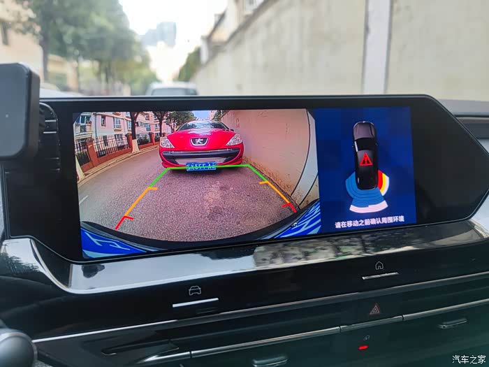

接入车机
最终呈现效果,终于补齐功能了

1.由于目前雷达探头缺货,用的拆车的,使用倒是没什么问题,但我肯定不答应,新买的东西给我用旧探头,但跟4s沟通后,答应年后到货了再给我换上新的探头。
