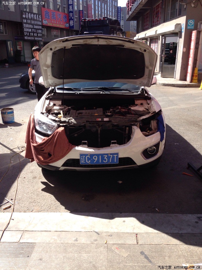

也不便宜其实就是为了拆LED,回来发现,大风不会拆。于是乎回店里跟老板商量,他帮我开灯封灯,我自己改装,最后成交价300。
由于开灯过程我也在忙,所以忘记拍照了。

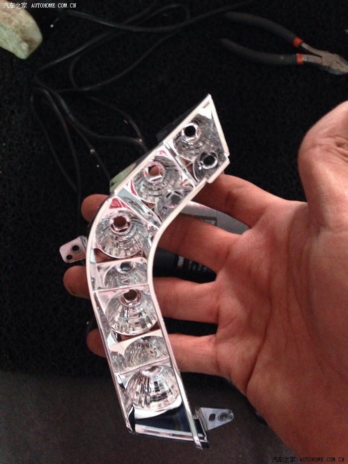

这是拆下来的原车L灯条槽

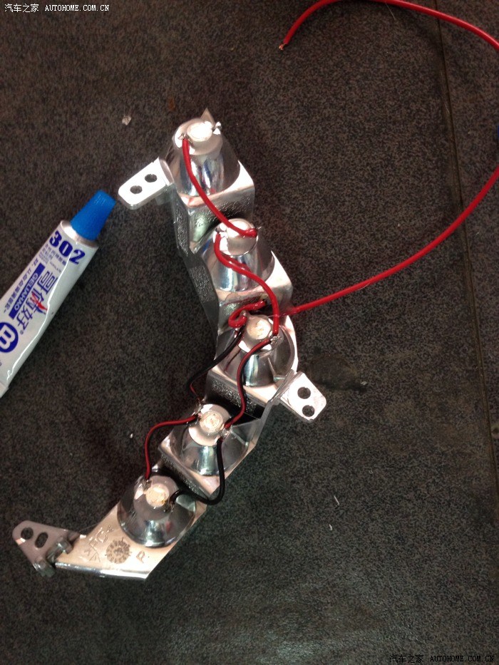

安装固定。

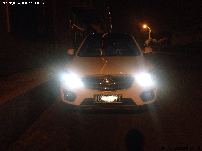

改完效果,很玄
阳光强的条件下也很亮

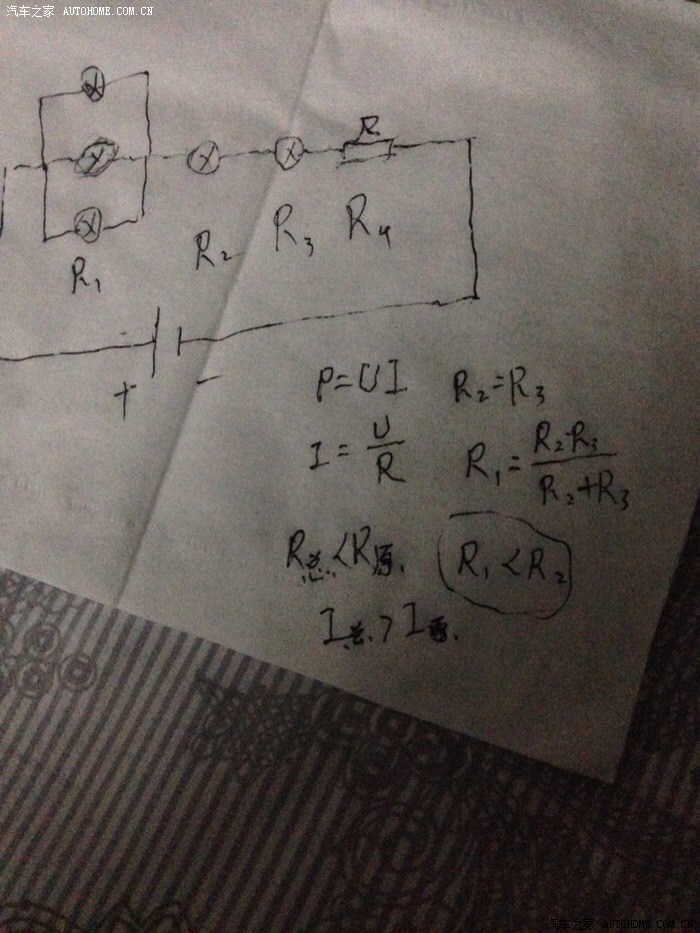

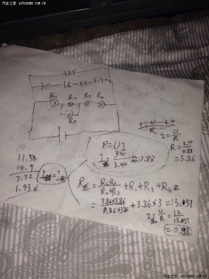

可是好景不长,没几天就有两个泡不亮了。很是难过。于是想到,可能是我的接线方法不对,灯珠是3.4V的,三个串联再串一个电阻。而80的灯槽是5个的。多出来那两个被我并联到其中一个灯珠上了。
开始我以为这么接另外两个灯珠会分一部分电流,只会减小功率,不会烧坏
这么多年学的物理竟然完全还给老师了。
用公式一带,我这种接法让会让电流变大,另外串联的两个灯珠和电阻全都超负荷工作了,肯定会烧坏的啊!

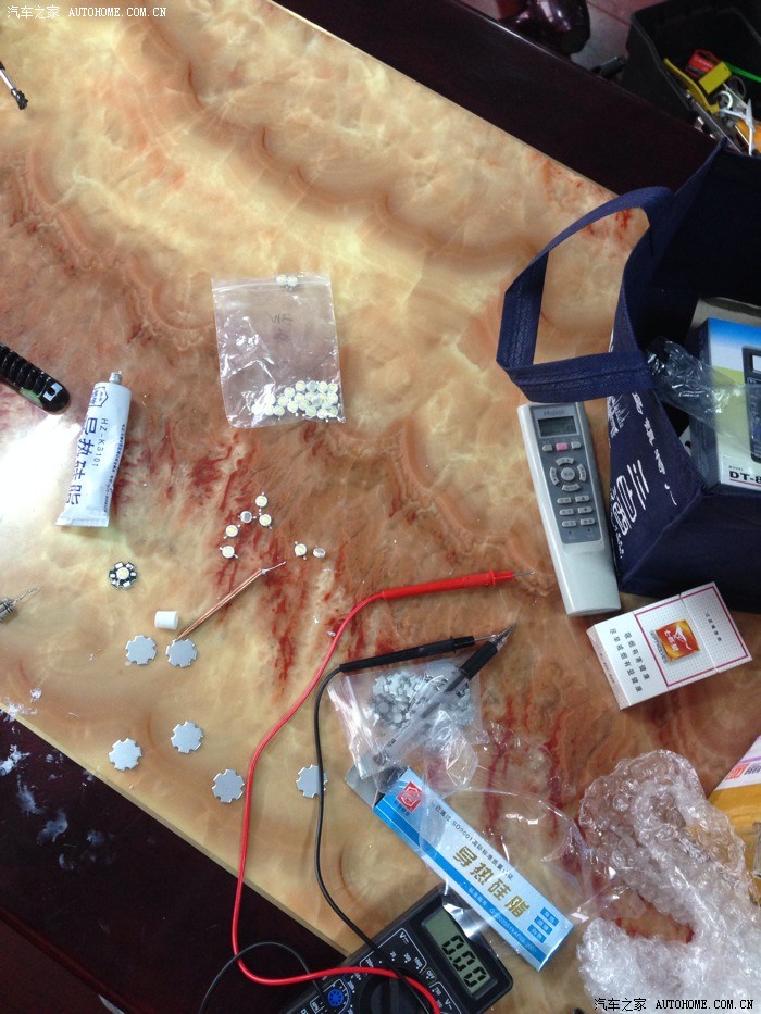

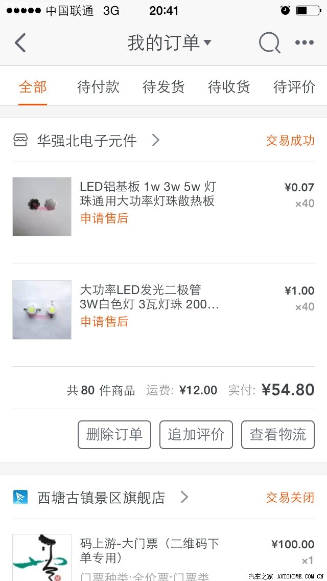

上网买了3W的LED灯珠,加散热片。灯珠1块一个,亮度要比原来的还要亮。店主又送了我20个电阻。
这次自己开灯,由于没有热风枪,我是用吹风筒开的灯
。所以这次开灯一分钱没花。
这次又重新计算,因为这次买的LED灯珠功率比较大,所以采用4个串联一个并联,计算完最大电流没有超过额定电流,所以不会烧坏。
,至于并联的那两个亮度会不会跟其他相同我实测了一下,理论上不一样,但实际上肉眼分辨不出来
方案可行便开始实施了,拆开大灯果然不出我所料。并联那三个没问题,其他那两个和电阻全烧糊了

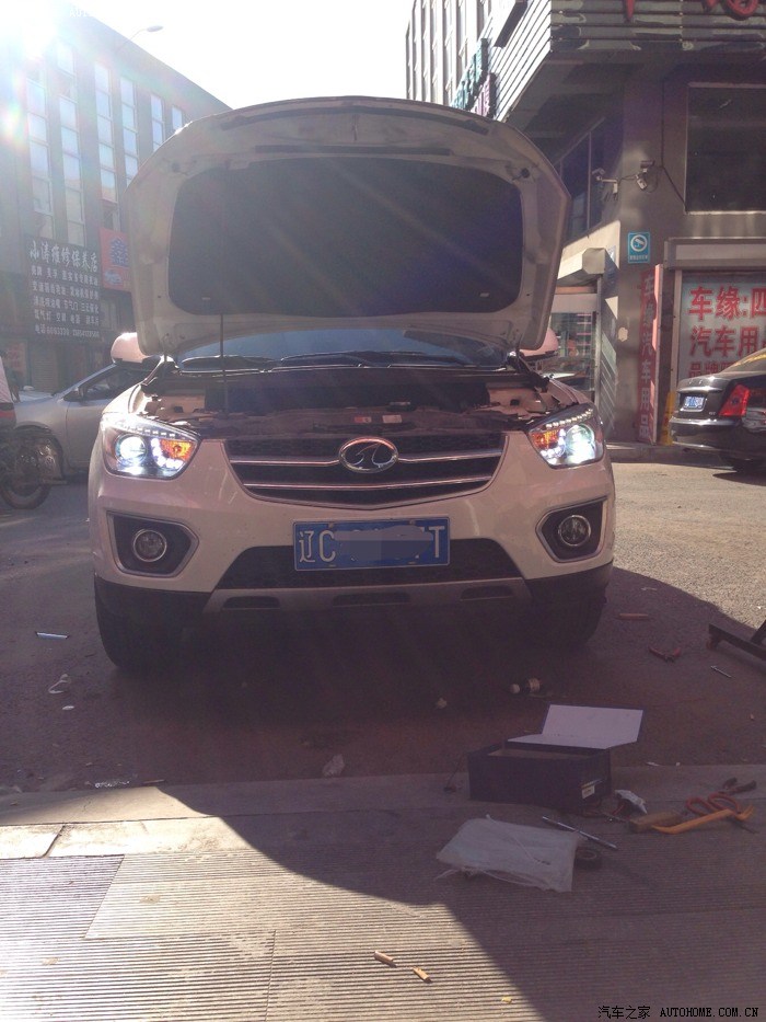

最后完成效果,亮度比原来亮好几倍
白天超亮的

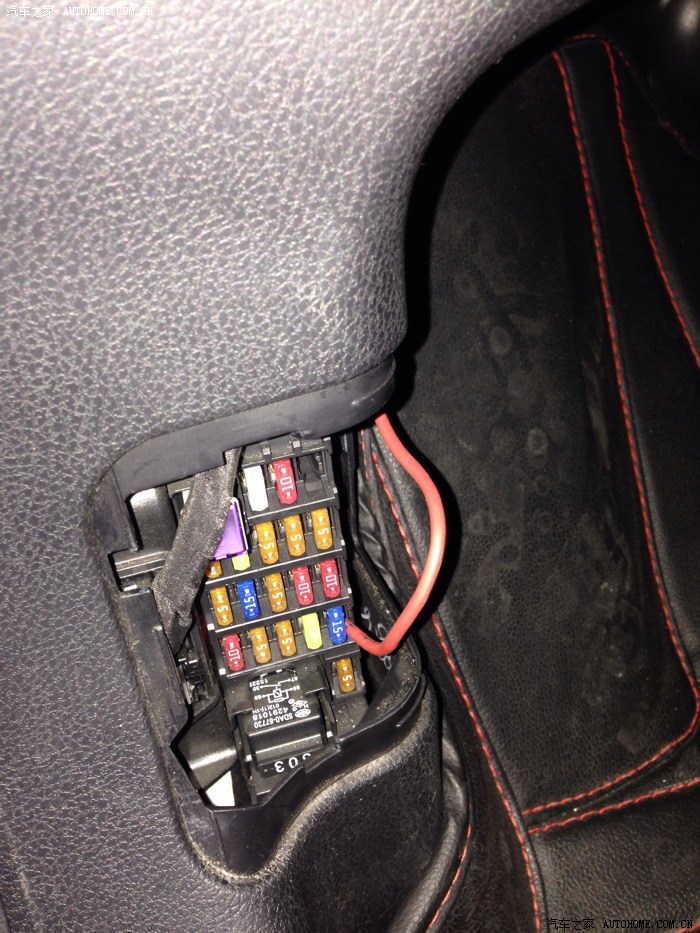

车内接ACC,之前接的是高速风扇,我发现接那高速风扇继电器温度过高,怕烧坏,所以改接到车内。

最后总结,费用,LED灯珠10个,10块钱。蛇胶一盘10块,固定胶水和导热桂枝一共10块。剩下的电烙铁我自己的,工具自己的。开灯封灯用的电吹风(就是平时吹头发用的
这么多年学的物理竟然完全还给老师了。

上网买了3W的LED灯珠,加散热片。灯珠1块一个,亮度要比原来的还要亮。店主又送了我20个电阻。这次自己开灯,由于没有热风枪,我是用吹风筒开的灯
。所以这次开灯一分钱没花。
