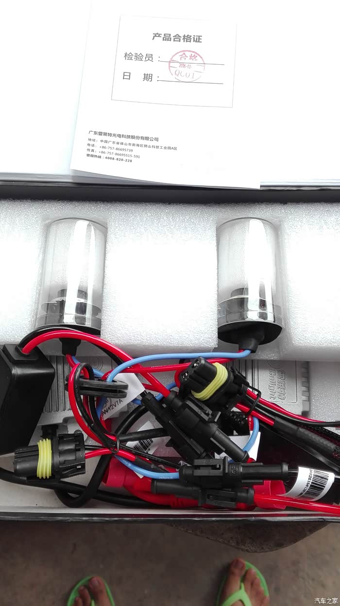

猪脚上场,因为旗舰店过年休息,要过了情人节才能发货,15号晚上发货,16号早上就到了,用顺丰快递,不愧是旗舰店。我买的是H7,4300K色温,是白色带黄,这样可以在雨雾天气也看的清楚,喜欢纯白可以买6000K的。
内部详情,带合格证和说明书,三包产品

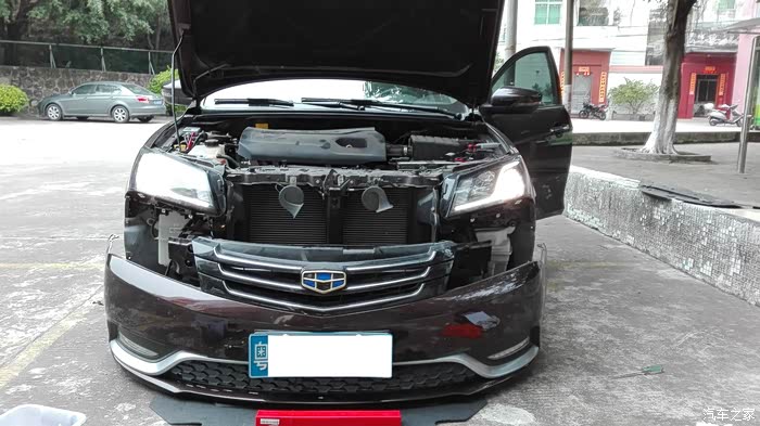

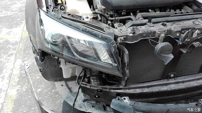

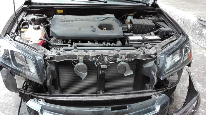

开始动手了,因为左边的电池和保险盒挡住了,所以为了方便操作,必须要把保险杠给卸下来
右边特写
左边特写

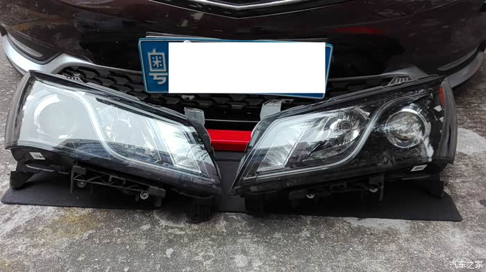

经历了半个多小时,终于全部都卸下来了,因为左边灯座地下有个扣子用来顶住灯座防止跑位的,第一次拆的时候没留意,所以搞了好久才能把总成拆下来,要拆的兄弟可以留意一下。
灯杯的内部

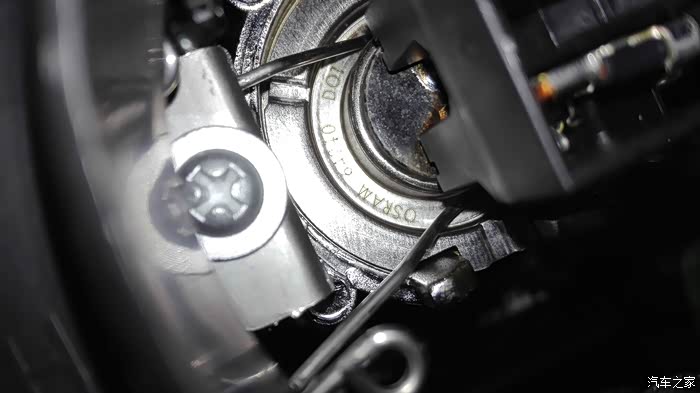

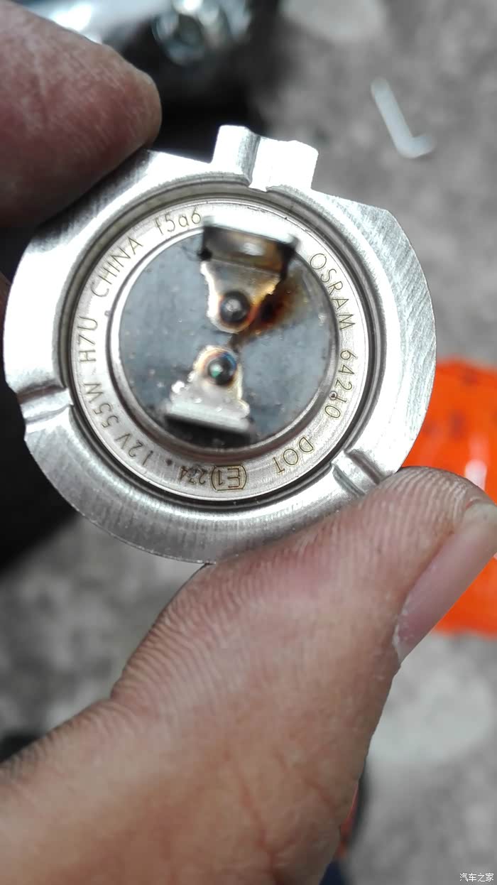

吉利也算厚道了,原车灯泡是欧司朗的

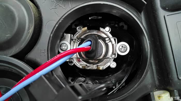

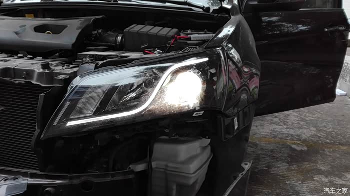

接上氙气灯泡,原车灯罩的防尘盖是橡胶的,氙气灯里面的防水胶片直径就一个五毛钱硬币差不多大少,可以用个硬币量好尺寸直接用剪刀剪了。

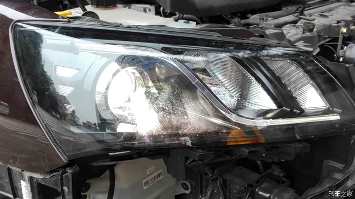

右边效果图
左边效果图
因为是白天,所以没能看是否切线对齐,不过这个也是多余的,因为本来我们的近光透镜是固定的,所以就算切线不齐也不能调节,只要灯泡装好了就可以(灯泡装好以后要仔细检查一下,因为里面的扣子不好搞,装的时候容易走位,导致灯泡没能灯杯的中间,我的左边就是这样,搞的又要重新拆卸护杠把灯泡装好)
晚上的近光效果图,可能细心朋友发现右边明显高了一点,其实原车的近光也是这样的,在我国道路是右上左下,驾驶员那边的灯光是低一点,这个也是为了安全设置,如果你有朋友是右舵车你可以留意一下,右舵车的灯光是左边高右边低的。
