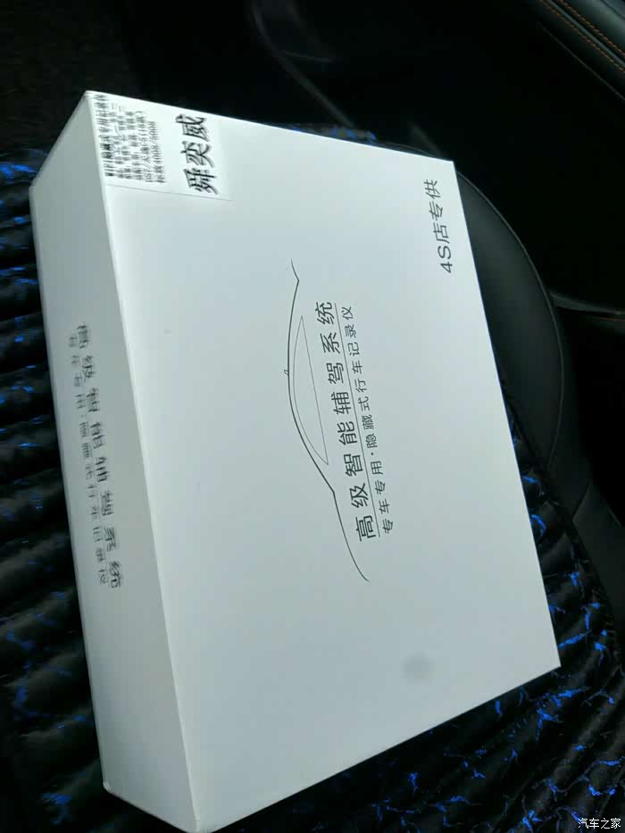

行车记录仪盒子 ,应该是 贴牌代工的。

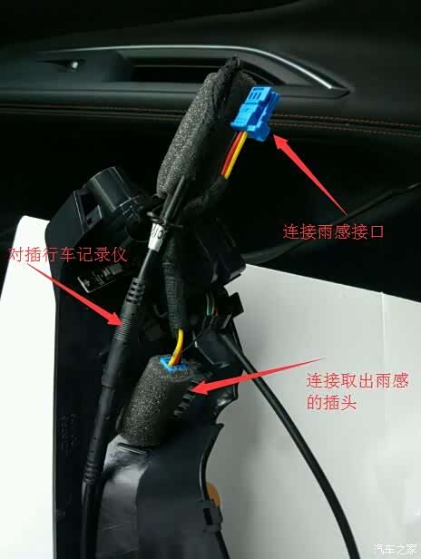

包括行车记录仪,转换线

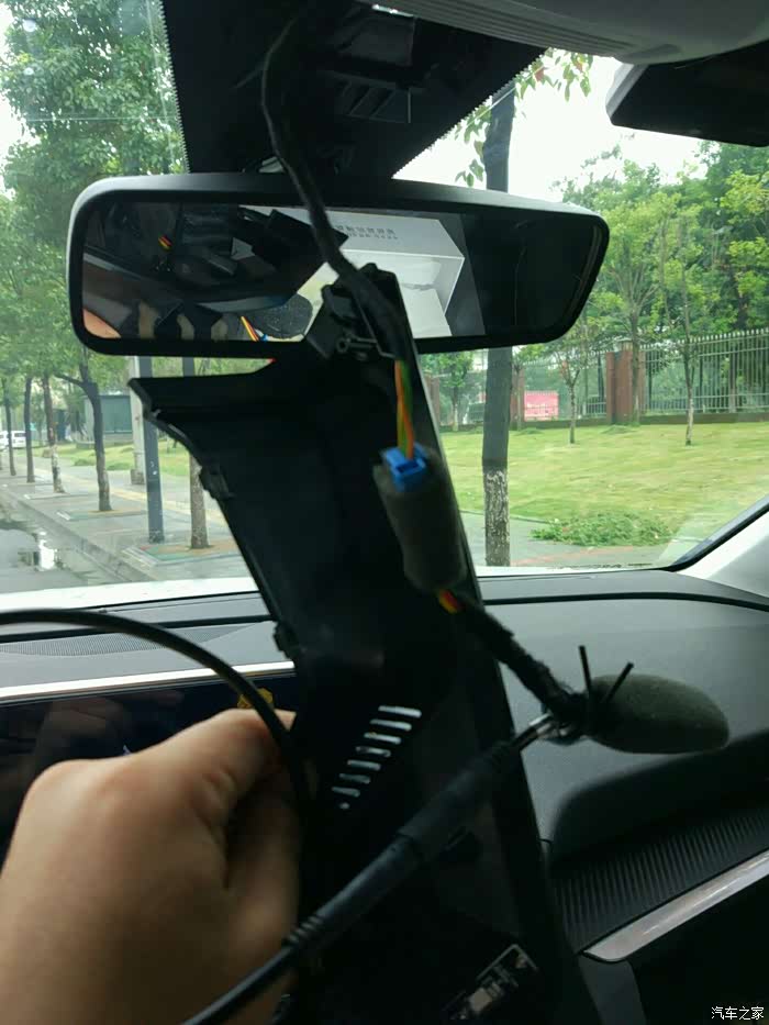

连接线一头对插行车记录仪,一个连接雨感取掉的插头,一个插入雨感

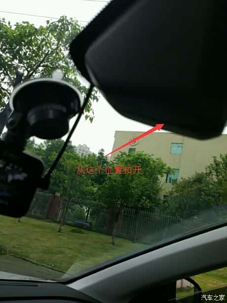

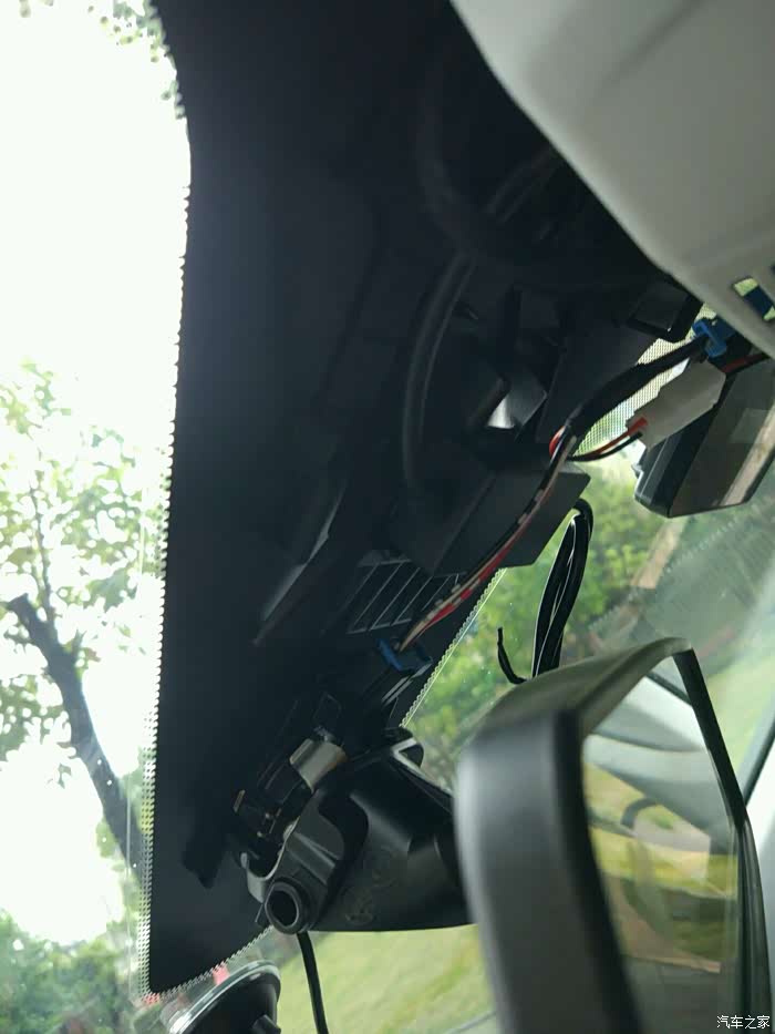

从这里最下面开始扣,我什么也没用使用指甲扣开后沿着缝隙把所有的都扣开,然后在用力搬开壳子

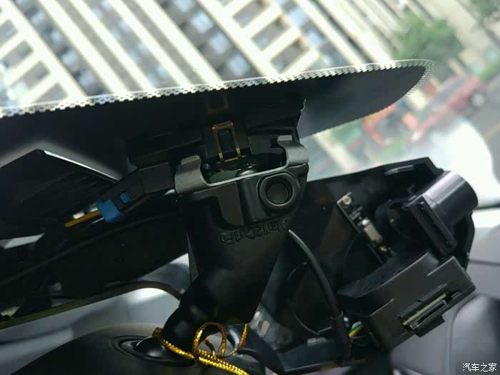

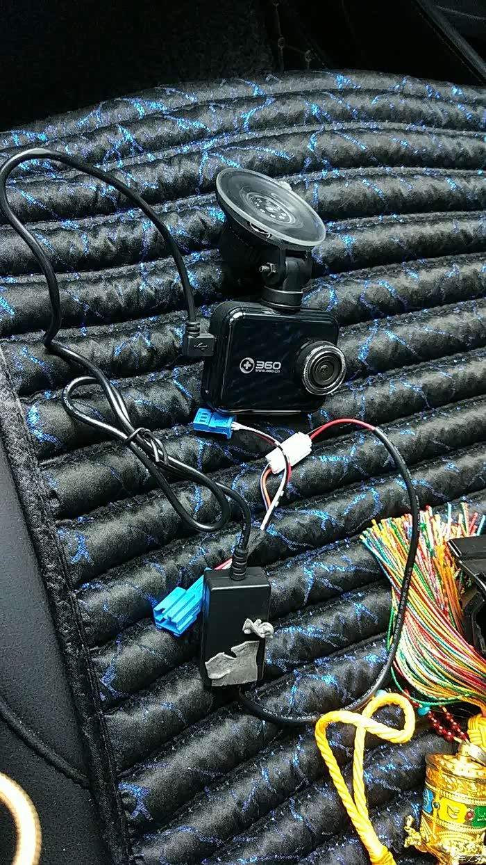

扣开后的样子,因为之前有安装360的行车记录仪也使用了雨感取电也是带了转化插头和降压线,线把原来的取掉
将隐藏式记录仪的线连接好

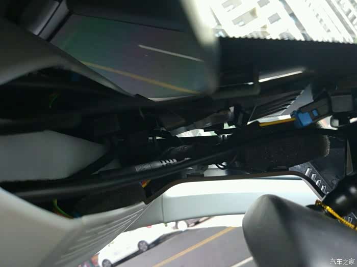

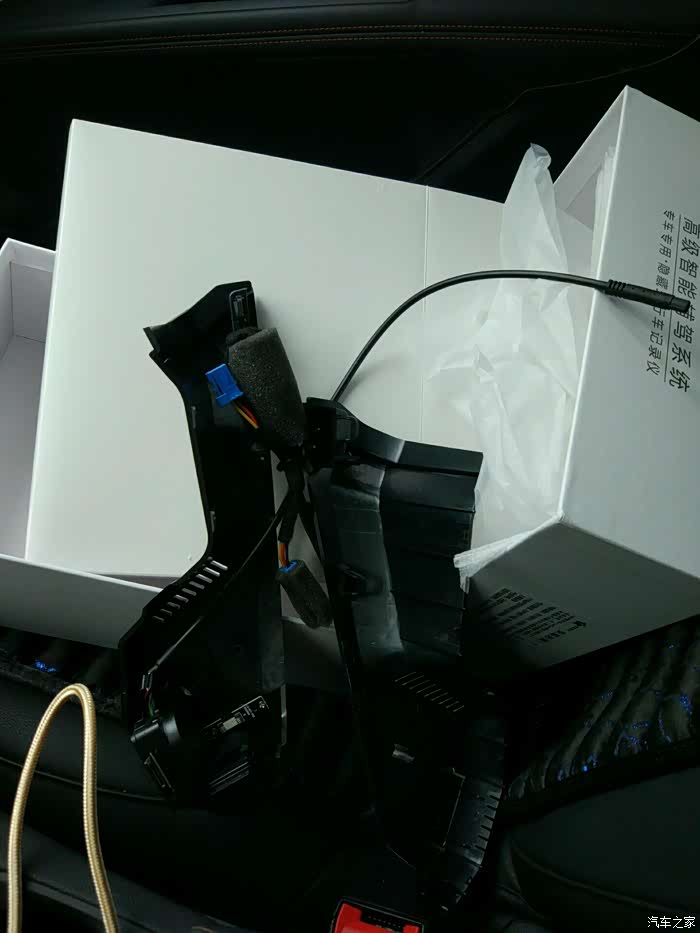

把多余的线整理好,连接的插头做了海绵防止异响还不错。把多余的线放到里面隐藏好,然后合并灵一个盖子就安装完成了

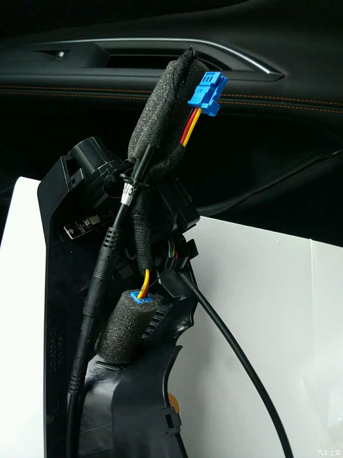

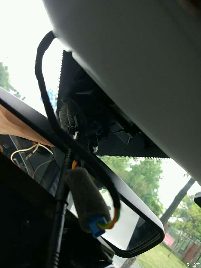

连接好线路
连接好线后将记录仪复位安装,整理线路把多余的线放到壳子里面

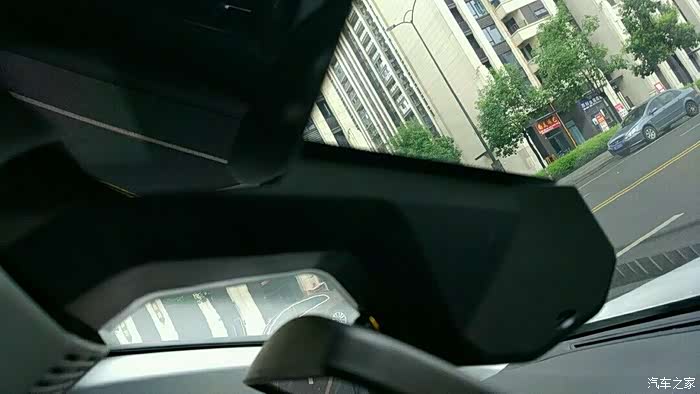

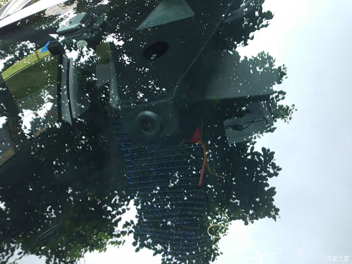

安装好就这样了比起原来外部的好看多了,还不担心夏天掉落的情况。
安装好后的样子

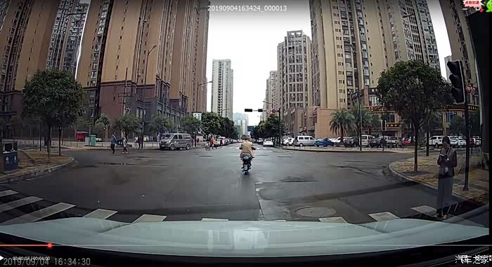

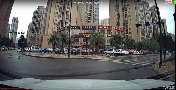

视频效果广角还可以,清晰度一般,可能光线不好的原因。
广角效果不错

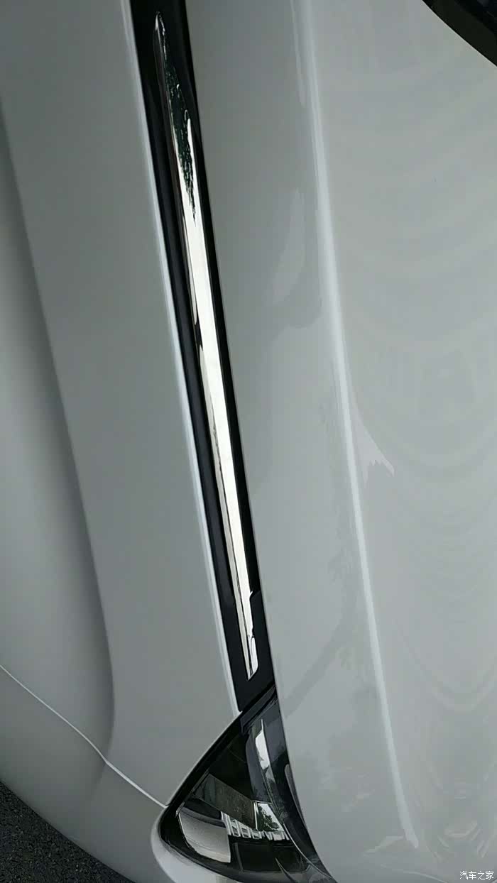

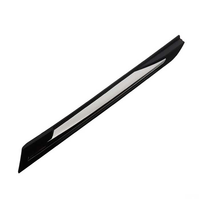

顺便把买回来的 机舱亮条安装了,应该是原厂的,比起那种咱贴的好多了
安装后的效果,看起来和粘贴的其实差不多

说下记录仪把,记录仪应该是贴牌货,效果嘛确实没有换下来的360效果那么好,可能因为是傍晚搞的加上今天下雨的原因吧。但是广角比原来360好能拍的更宽。
