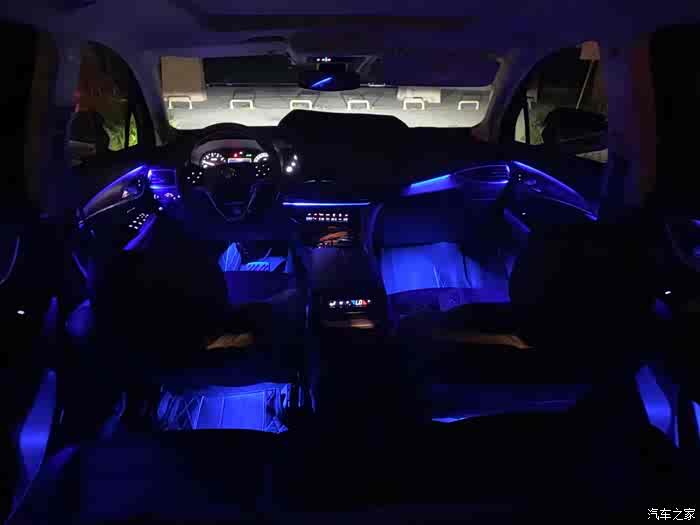

64色氛围灯
副驾驶是老婆专做 要多拍点特写
看过了朋友奔驰s和奥迪上的氛围灯,尤其是那蓝色和绿色的格调,太好看了吧!!
昂科旗原车自带白色氛围灯就显得比较单调了,所以说 心动不如行动,比如安排上。我开始在论坛和车友会的群里了解各方面的信息。在车友会的群里无意间看重外地车友分享了他的氛围灯视频和照片,我就私聊他,他高速我车上的氛围灯是手机app控制的,可以开关 调节亮度 还可以上下分区2个颜色!是在网上买的,我立马联系了这个老板,老板简单介绍了下氛围灯的安装事项,他说他做的这个是64色自由控制,不用走线,直接用原厂接头对插 原车灯条就可以,还可以提供异地安装!!当场我就下了单
物流走了2天,收到货就去车行安装,耗时2个小时

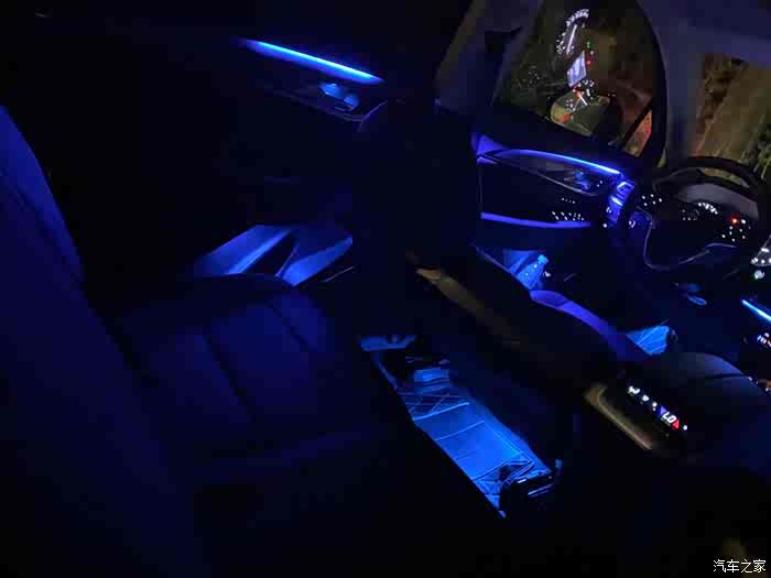

--先上张效果图
--先上张效果图

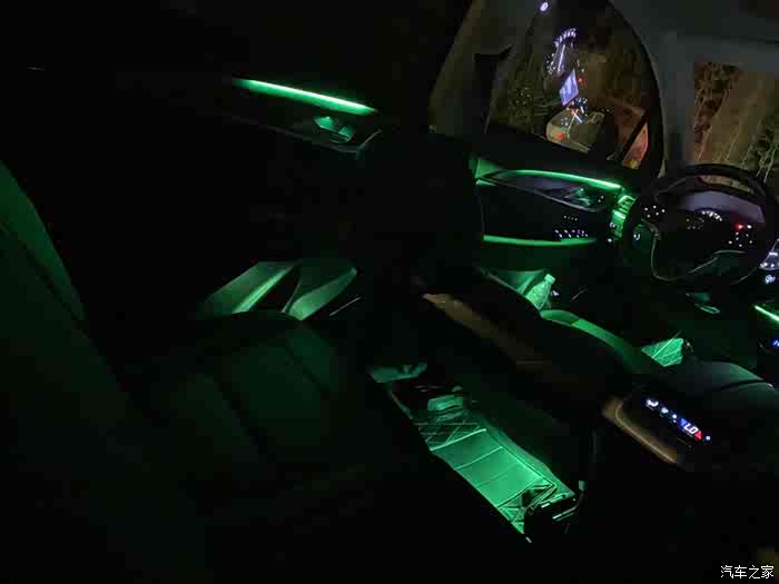

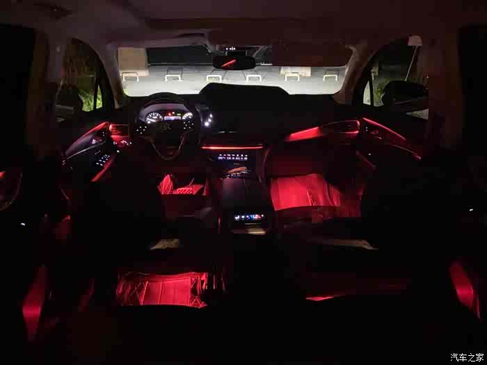

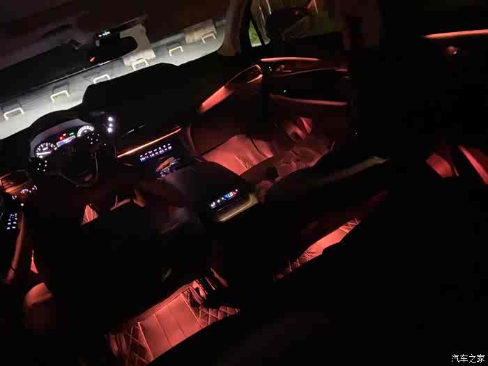

效果很棒,灯红酒绿不过过眼云烟
可能很多车友印象中的氛围灯还是某宝上几百块购买的,直接黏车门和脚窝上,我个人感觉那种安装方式会音响车的档次,和美观性,就拿我这辆车为例,是俩驱尊贵型,利用原车的灯条和卡位,所以安装起来相对简单,只要装一个模块和灯头就搞定了。而且这个氛围灯是直接自己控制的,不需要多余的遥控器。另一方面,因为我装的是无线的,既没有***的线,也没有***的控制器,简直是强迫症的福音
这个颜色我老婆最喜欢
这个我喜欢,要不是老婆天天跟在身边,不知道能引多少小姐姐上车

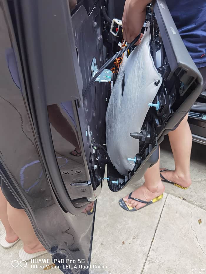

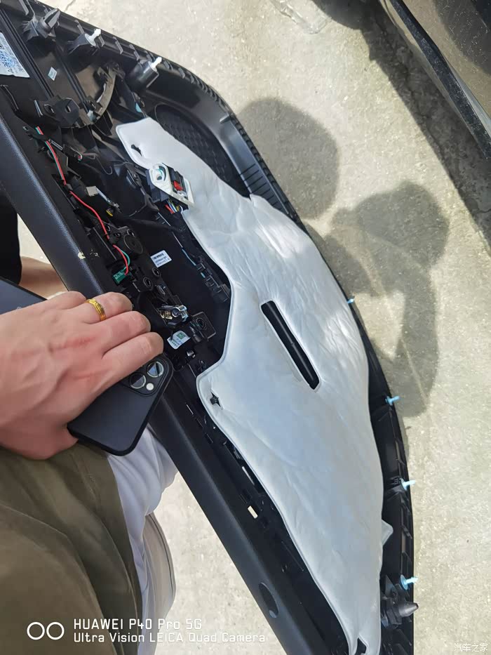

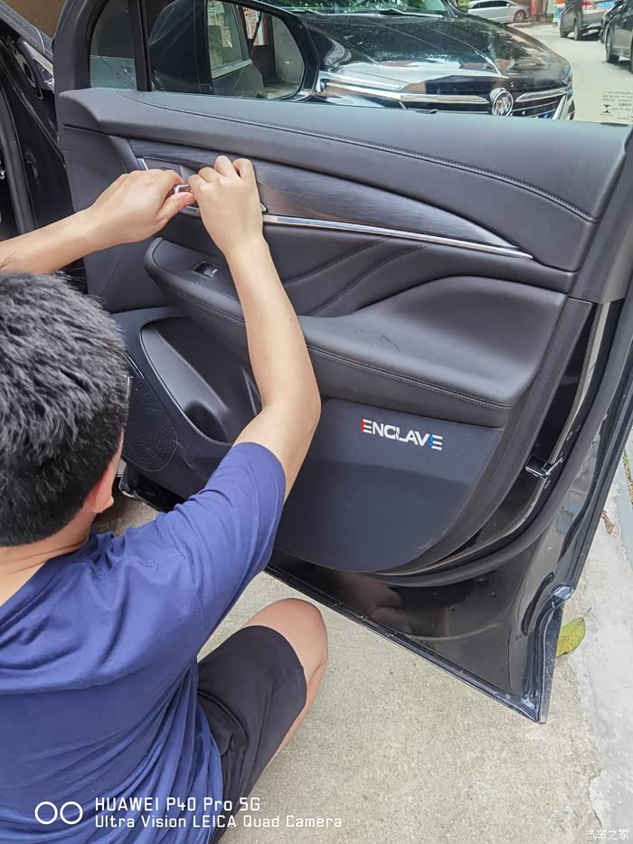

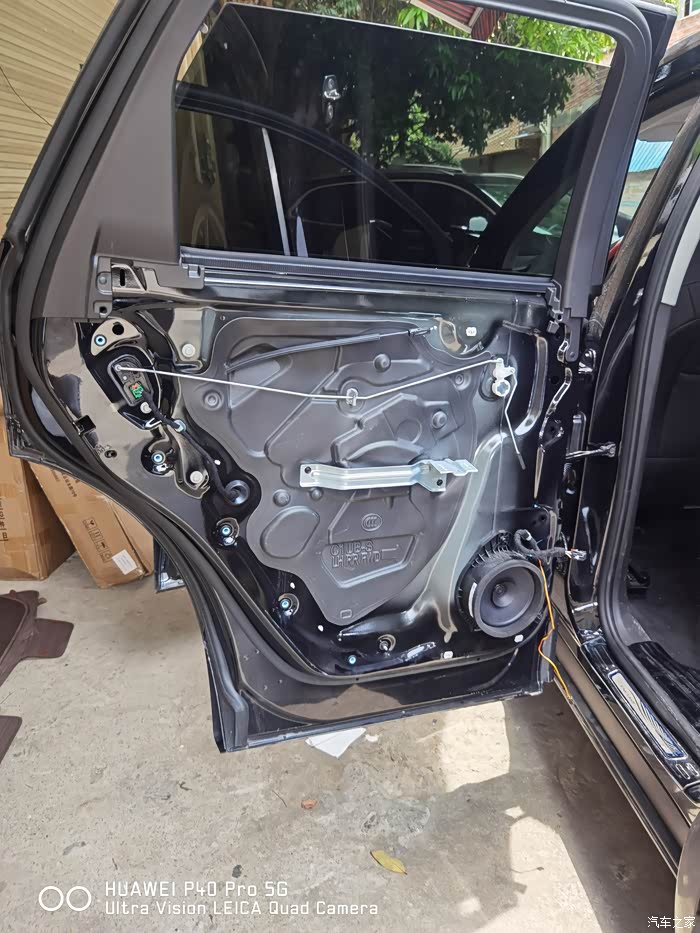

拆掉门板准备安装拉~
安装氛围灯之前我确实有很多的顾虑,担心装上之后会有小毛病,后来,和老板沟通之后我发现之前的担心都是多余的。首先,氛围灯的模块是专用的,其次它不需要破坏原车任何地方,完全做到无损安装。以后不要也可以直接恢复原车原貌!通过和老板的交流,以及这次氛围灯安装,越发觉得老板是个可靠的人,而且是专业改装昂科旗的
--看下细节吧
--看下细节吧
昂科旗门板的隔音棉还挺厚的,怪不得他的隔音效果这么好呢
拆开车门之后发现里面是这种卡扣,这点我很满意。这种是新款的扣子。我以前那台昂科威是金属扣子 很容易坏 这种不会
插进去就卡住了
车门里面还是挺简单的
每个车门有3个灯,都是有卡位固定的,一开始还担心有异响,现在看来都是多余的。这里要夸下老板,安装的很到位。现在安装好了,准备装回去
回家的路上情不自禁的停下来拍几个照片,哈哈哈哈

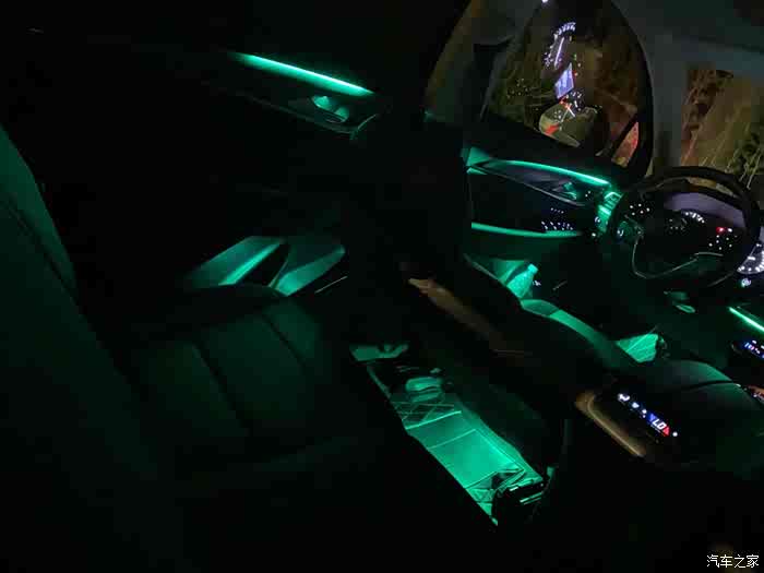

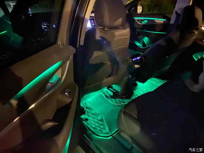

装完之后玩了好久,听了会音乐,亮度调最高,车里能蹦迪了哈哈,64个颜色,一天换一个颜色都够我换俩月了!
奈斯~
亮度可以自己选,不当心刺眼的问题
开门就会自动亮灯,这点我很满意,有人开门就会有提示,这样很安全!!氛围灯图片就到这里,视频发不了,不然看视频效果更明显

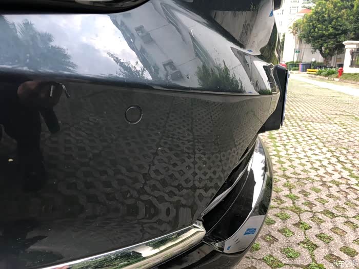

原厂前雷达
作为开习惯了小车的我突然换大车确实有点心理没底,特别是我老婆。 唉 不说了 雷达不得不装,不过这个要装就装原厂的,贵没有个几百块,可是质量好 省心啊,安装一次一劳永逸,原车仪表台显示原车仪表台出声 和高配一模一样
-看图
从安装到完工历时2个小时
-看图
从安装到完工历时2个小时

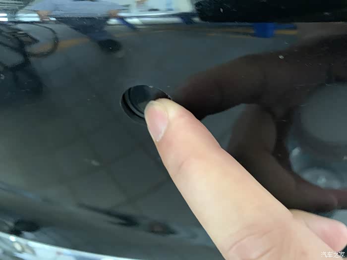

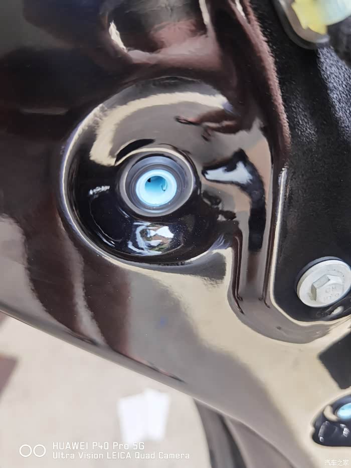

安装好的探头,看起来和原车毫无违和感
我问了4s,他们也说这套是原厂配件,问我哪里弄到的
大小一致,开孔也没有遇到其他车说的车漆坏了的问题,是不是说明昂科旗的漆还是不错的??

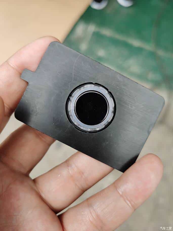

雷达探头和底座就长这样

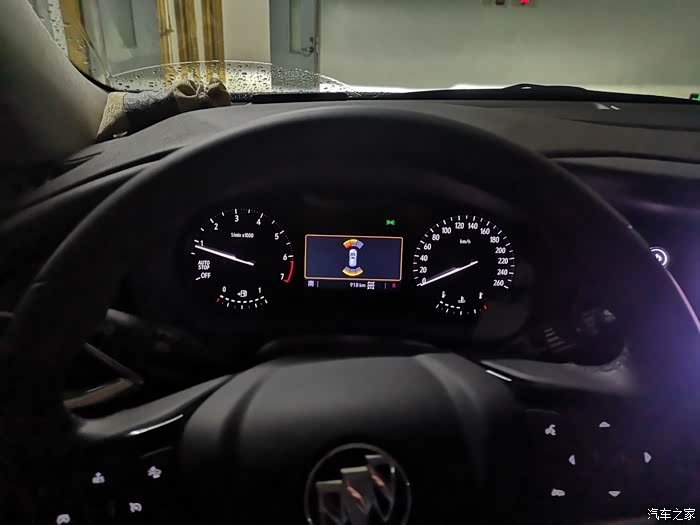

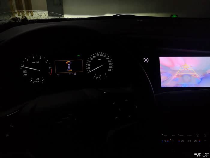

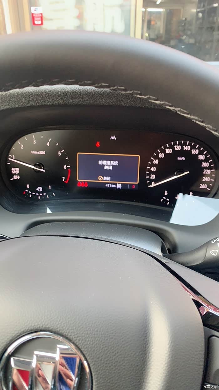

大家注意到中间的车前后雷达标了没有,原来只有后面有图标,现在前面也有了,可以同步感应
前后雷达也可以一起关闭这个功能
不错,灵敏度还行,和原车后雷达一样
雷达完美安装完毕,完工

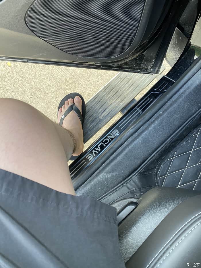

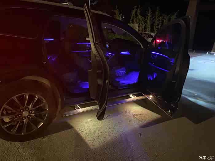

电动伸缩踏板
由于家里有老人小孩,昂科旗的离地间隙个人觉得稍微高了点,主要是这个大轮胎很帅
!!所以上车稍微困难一点,就想着折腾一下,给车装个电动踏板,顺便装个车门的投影迎宾灯,
也想过安装固定踏板,但还是觉得查了那点意思,所以毅然决定直接上电动踏板!
!!所以上车稍微困难一点,就想着折腾一下,给车装个电动踏板,顺便装个车门的投影迎宾灯,也想过安装固定踏板,但还是觉得查了那点意思,所以毅然决定直接上电动踏板!
由于安装踏板的时候我临时有事,就叫我哥帮我开过去装,所以没有太多安装步骤的照片。
终结就是,不影响通过性,也没影响原车功能,开门就开踏板,挺实用的,推荐安装带灯,晚上照清楚路面,自己过去上车也安全点。
开门踏板也会打开
下面哪个银色边边就是电动踏板的亮边了

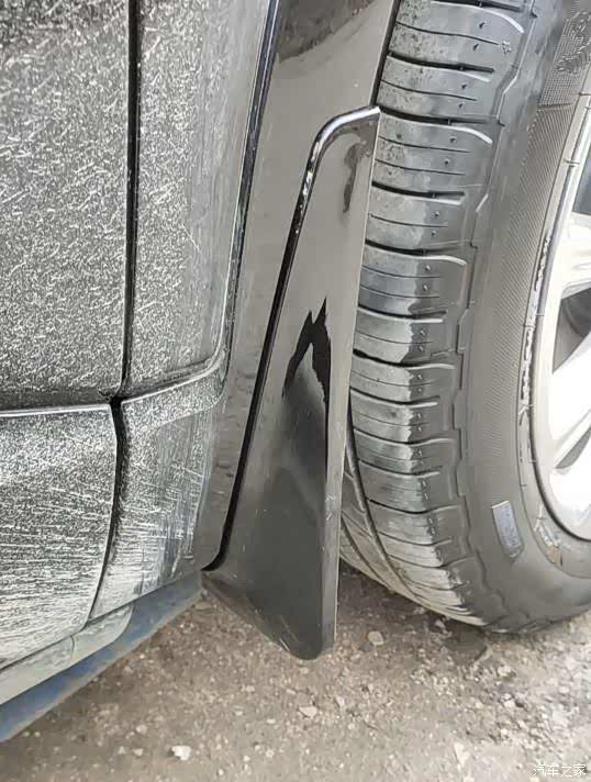

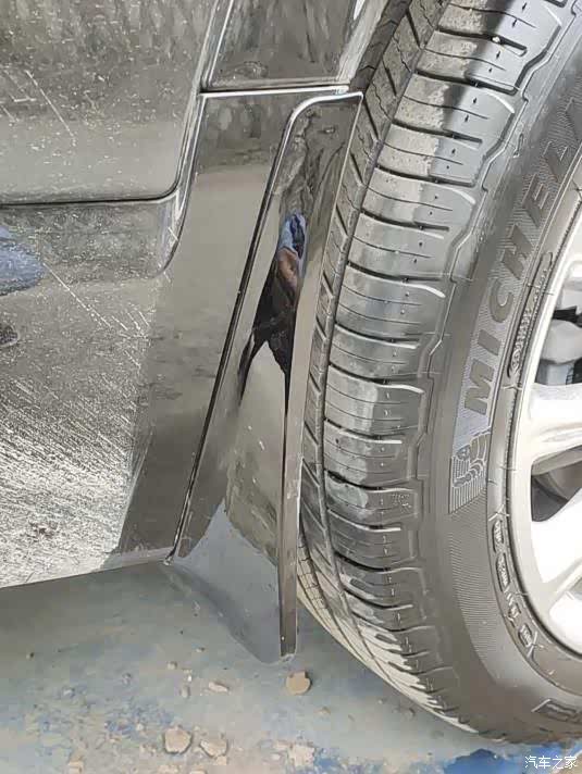

顺便把前后挡泥板也给安装上了, 没有安装挡泥板车身太脏了,这个强烈推荐,真的很实用
还有这个,烤漆的

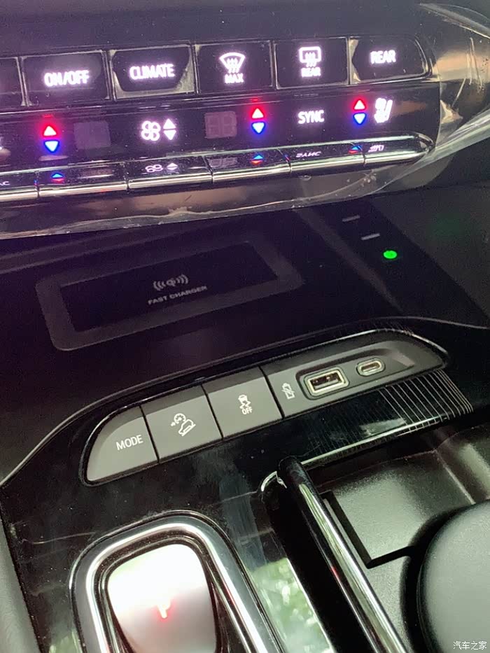

改无线充电【重量级的来了】超实用
一直就在想,昂科旗前面的储物槽用来放手机多好,如果有充电功能就好了,手机往哪里一丢就完事。安装也很简单,就是插下面的点烟器 ,然后上面的无线面板放上去就可以!!安装是隐藏安装 没有线路的,而且很简单,面板上有充电器的开关,也可以关了这个功能
-看图
-看图

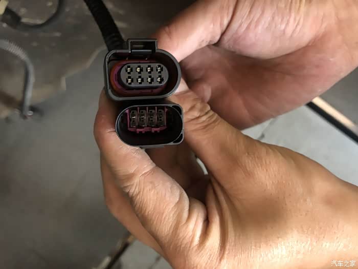

接电就是插这个接头就可以
安装好就这样,简直和原车自带的一样 太厉害了
