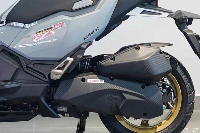

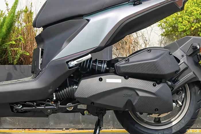

从该博主公布的视频中我们可以看到能够判断车型的两个重要细节,下图中我们可以看到左侧图片上传动箱内有SYM的字样,也就是可以确认就是三阳的车型无疑。右侧的图上我们能够看到,这台车采用侧置减震的设定,而且右图左上角略微能够看到后脚踏部分的造型。
根据这两点我们找出了三阳采用同样侧置减震的三款150在售车型,分别是DRG150、MMBCU曼巴、Husky ADV150。根据后脚踏造型我们逐一对比后发现就是Husky ADV150,那么车型确定了为什么两起传动轴断裂的问题会出现在同一款车型上?
我们都知道DRG150、MMBCU曼巴、Husky ADV150这三款车型都采用同样的车架与后减震结构,而且动力上也完全相同。由于Husky ADV150车型定位是跨界踏板,所以相比DRG150、MMBCU曼巴两款运动定位的车型而言或许会承受更多非铺装路面的需求。
或许三阳官方并没有因为Husky ADV150的定位去调整这套减震以及传动箱的结构,在原本的定位下难免承受不住更加激烈驾驶甚至是越野的强度。毕竟这个减震支点是直接在传动箱体上的,可想而知在越野状态下会承受更大的冲击力。这或许也间接反应出为什么两次相同传动箱断裂都出现在Husky ADV150这款车型上的原因。
