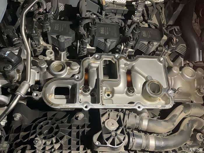

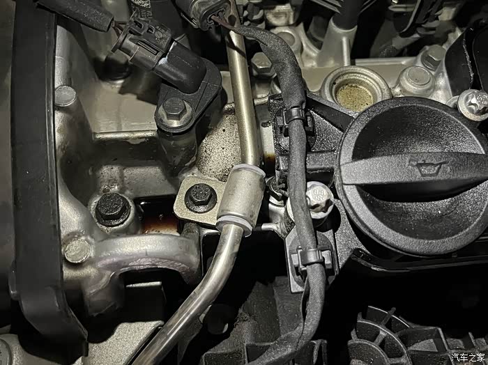

在某虎保养时发现废气阀附近有明显渗油,废气阀损坏会导致凸轮轴油封漏油,xc60的凸轮轴油封设计在皮带上方,漏油至皮带会导致皮带软化断裂失去动力;

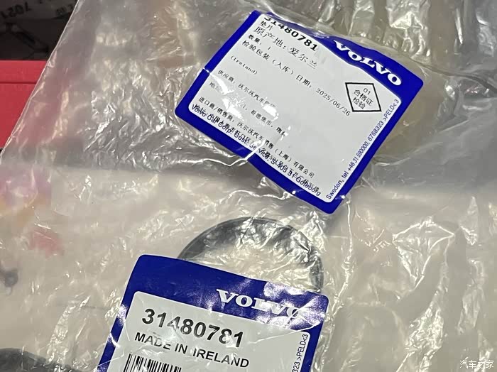

本人在网上购入疑似原厂件为 150 元,需要注意 22xc60废气阀零件和21款不通用,发车价号给商家确定不要发错货。

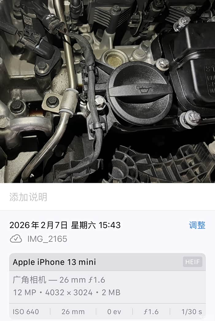

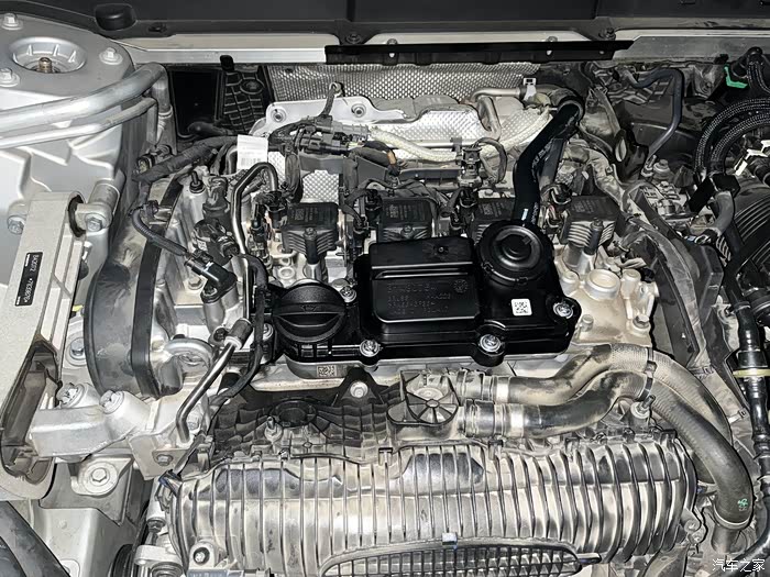

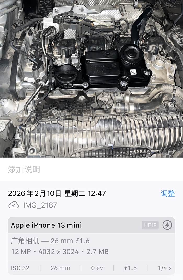

1,T45螺丝打开发动机上盖;

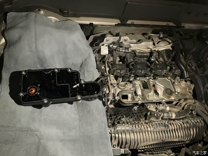

2,使用 E10号 E型套筒扭开如图所示的 8 个螺丝,左边的塑料线缆卡扣不用剪断,线缆上是专用卡扣很难买到同型号的,直接如图往左翻开就行。
拆卸螺丝时本人发现螺丝松动,故不排除人为故意松动螺丝导致不密封漏油的情况。

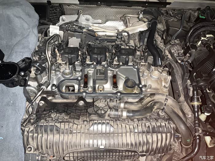

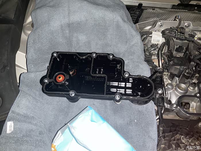

3,检查密封橡胶发现无老化痕迹,故未更换油封,清洁后按照图示顺序上好螺丝,此处必须按顺序上螺丝,上螺丝的扭矩为10NM,否则也会导致不密封。
3天后行驶约300公里后再次检查无渗油;因近1个月在各家店铺都保养过不同项目,故无法确定是ssss、某虎、某东,还是螺丝自行松动;
废气阀ssss维修价格1700元含人工,某虎报价600元含人工,本次自行维修本人未退油封,总共花费150元,清洁和检查耗时3h。
