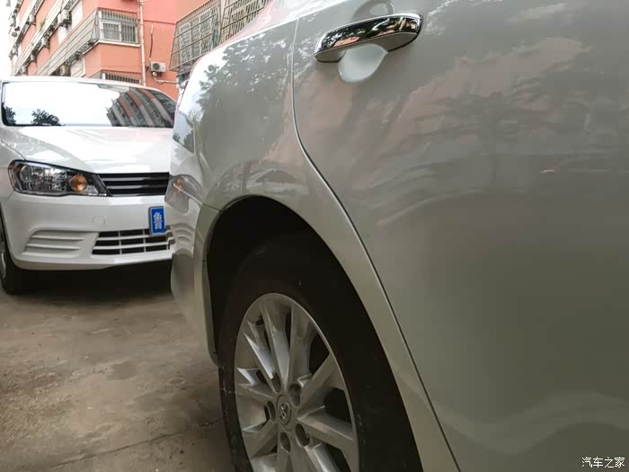

刚才看到一篇帖子一哥们说珍珠白蹭了,去4s补漆色差大的吓人,在外面弄也弄不好,正在求助。刚好去年的现在,老婆开车不小心蹭到了路边马路牙子凸出来的一块石头上,现在只能找到很少的照片了。我也借此跟大家分享下这唯一的一次补漆经过。

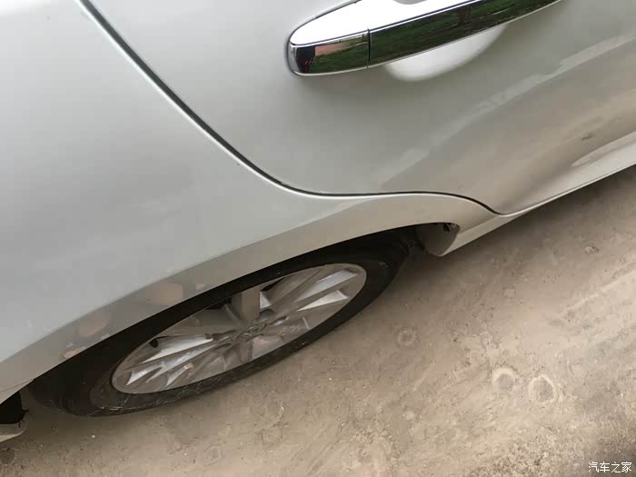

车被蹭到之后老婆回家让我看看车,我心想贴着车衣呢应该问题不大,没想到妈呀。。。直接干出来个坑。具体的部位是右后轮眉靠近后门的最下面的位置,我当时心想先用凹陷工具稍微整一整,然后去4s店补上,大小大概有一个核桃那么大吧。后门上有一点凹痕,不过没有掉漆,我这个人属于那种喜欢自己买工具的,有些时候看起来得不偿失花点钱让人家给弄好不就完了吗,但是我遇到过几次事实上别人弄不好的情况,钱一分没少花,到最后还得靠自己。

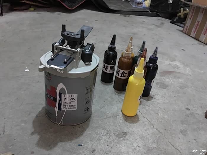

一般调漆都是去油漆店调,我前后换了3家店,调出来的效果都不尽如人意,不是白了就是黄了,我当时真的有点无奈了,,,真的太糟心了。。。谁让自己强迫症。。。后来多方查阅,自己要一遍一遍的试。。。关键这个试还不是说你调个差不多的颜色找个色卡喷上就行。。。必须得等他干了。。。。再喷珍珠,因为喷了珍珠之后整个漆面会变得很黄很黄,也就是说你必须要通过控制你并不能直观的看到效果的白色底漆的明暗程度来确保喷完珍珠层以后不会出现太白或者太黄的情况。。这么一来,等干了再喷这又要2个小时的时间。。。
最终的最终经过一次又一次的实验终于搞定了颜色
具体是用到这些

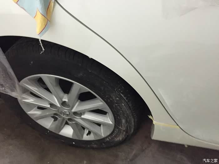

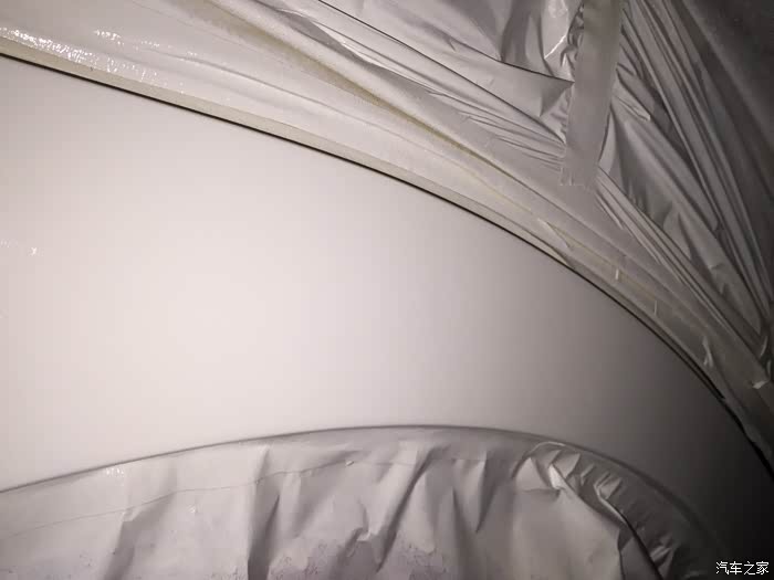

这是第一次做完底可以开始喷了的时候拍的,事实上这只是刚刚开始。。。
这是第一次喷完珍珠之后我傻眼了,怎么**这么黄

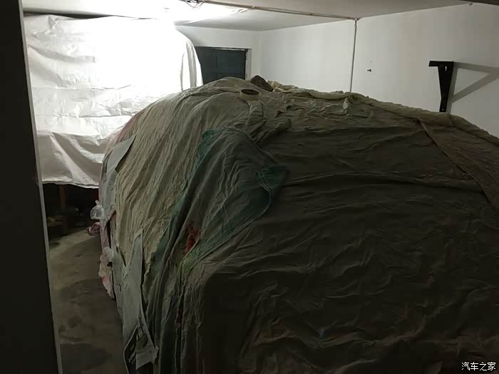

因为补这个漆我记得前前后后可能用了一个多月的时间 因为我只能是业余时间弄 所以照片有些都删除掉了 只能大概跟各位分享下了

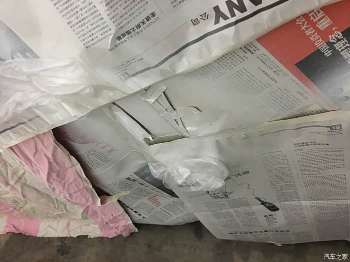

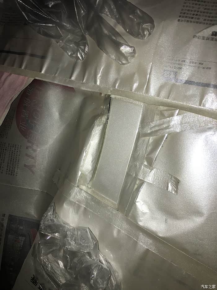

不是我说大话,别看我把车包的那么严严实实,只是一些破布兰棉花加报纸和少量遮蔽膜
这也再次说明我是个强迫症患者,这个看是简单的遮蔽,其实每次都要画上近一个小时的时间站报纸。就这一点每个汽修厂包括4s店说着,每人会有那么大功夫给你那么仔细的遮盖的,所以才会导致与车喷完漆会在很多地方看一些油漆点点还有一些漆雾。

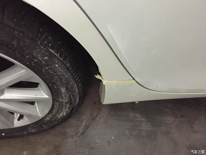

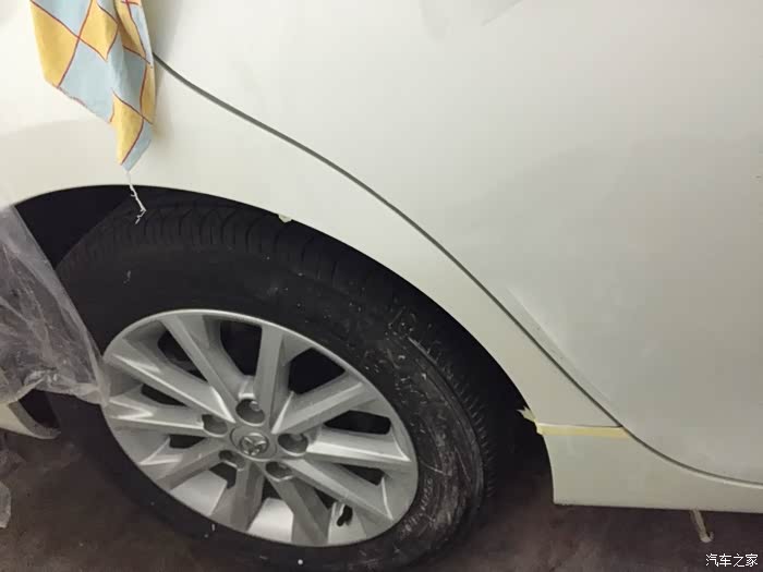

这是最后一次成品的白色底漆做完的照片,也就是这个颜色要素成这个样子才能保证珍珠层完了以后会是接近丰田原唱的珍珠白色的感觉。

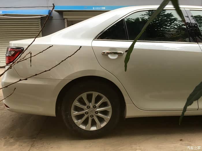

这是最终的成品,历时一个多月,学了很多。
关于这个帖子我想告诉大家的是,其实珍珠白并不是像传说中的那么难喷,只是因为人家是在做生意不是做自己的事 他肯定也不会那么用心的弄你的车,珍珠白补漆绝对是个细活,而且是由不得半点糊弄的,
