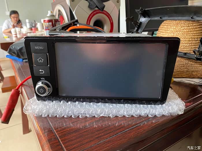

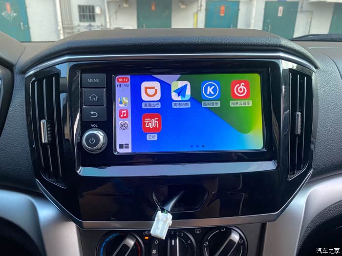

一直想有个carplay的功能,看了那种外挂式的carplay,也想过换大众屏,后来偶尔看到朋友的轩逸有carplay,就想着既然是日产,应该是插头是通用的。就从某鱼弄了一个屏,回来发现支架不合适,又折腾了一个16款的面板和16款的原厂CD支架。后来面板不合适,又自己动手改了面板。虽然不是很完美,但也将就着用吧。

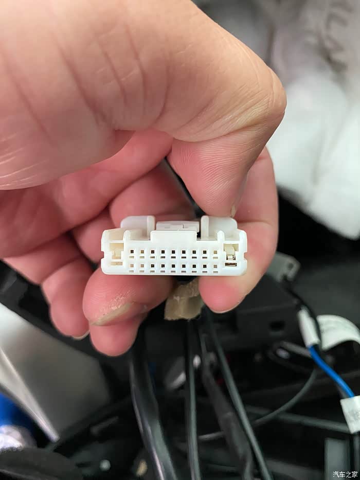

70原厂插头。

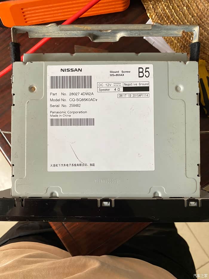

日产B5厚款的主机,不支持无损。松下产的屏。B5薄款支持无损音乐。
主机面板。

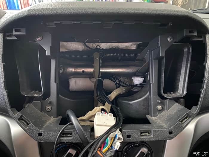

原车各种线头。

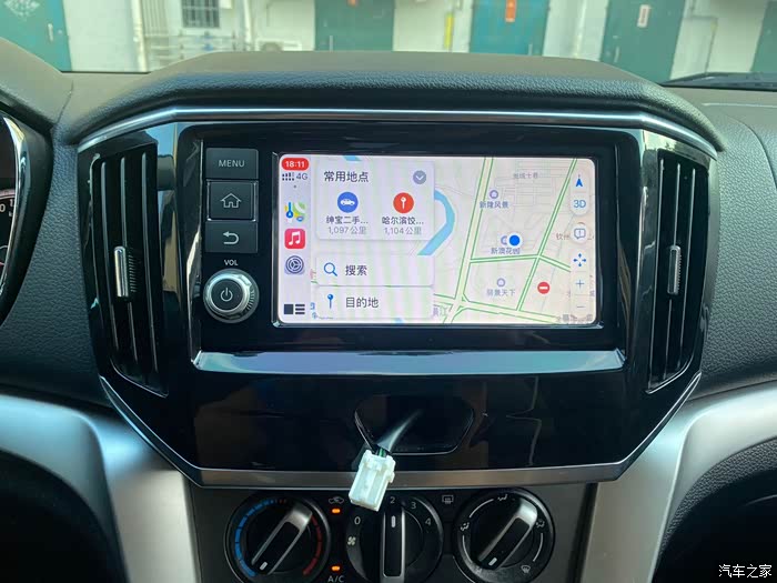

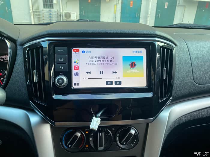

这是装好的样子。双闪开关忘了买了

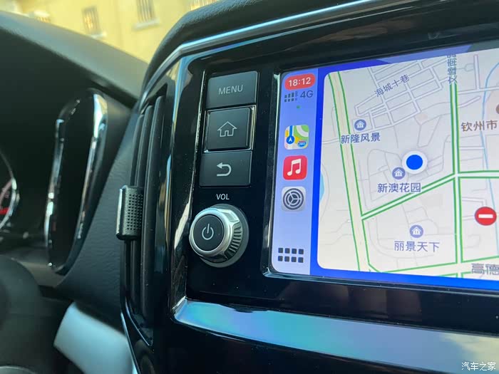

导航的时候,只有主驾驶的喇叭播放导航声音。
我是15款的车,16款的面板双闪开关不一样。装不了

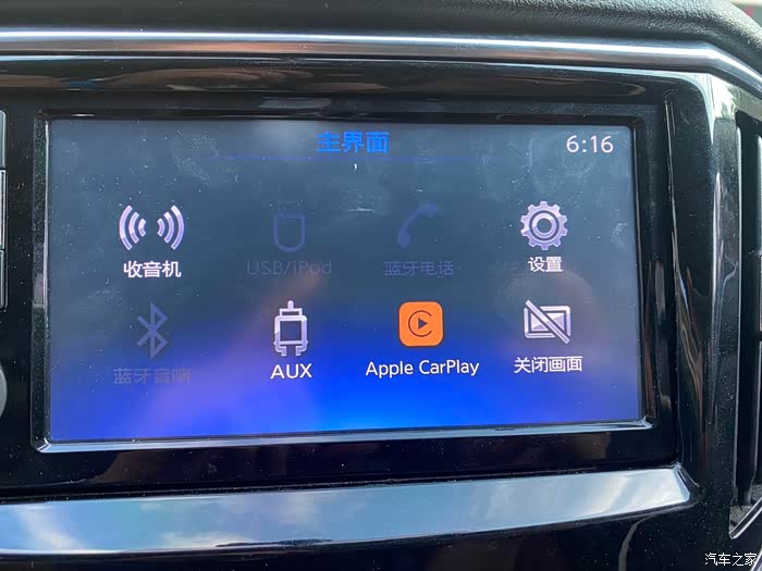

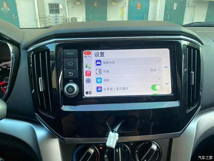

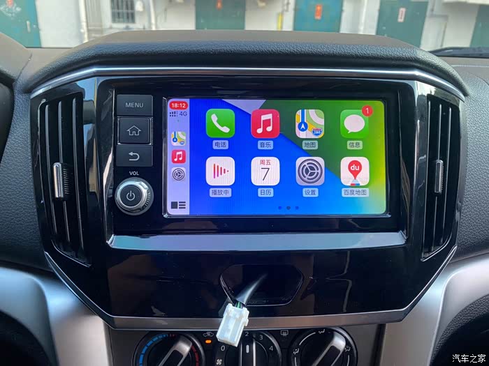

主界面。
支持百度,高德,酷狗。
缝隙,将就着用吧。

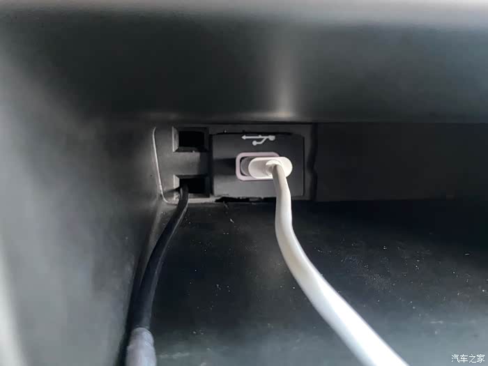

USB从放手机这里饮出来。单口的。因为有carplay,就没要AUX

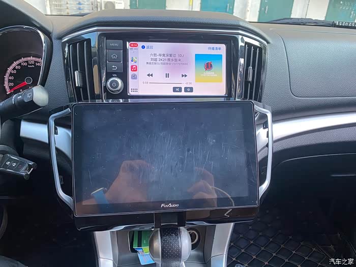

以前的飞歌GS1导航。10.2寸的屏
DA屏主界面。
