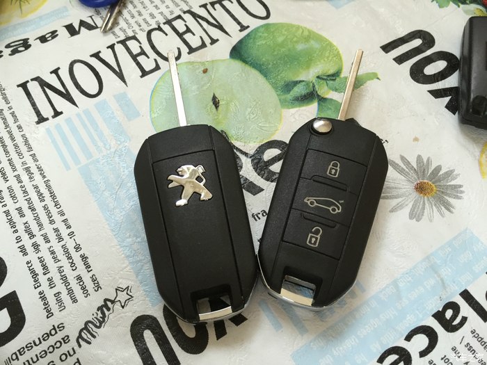

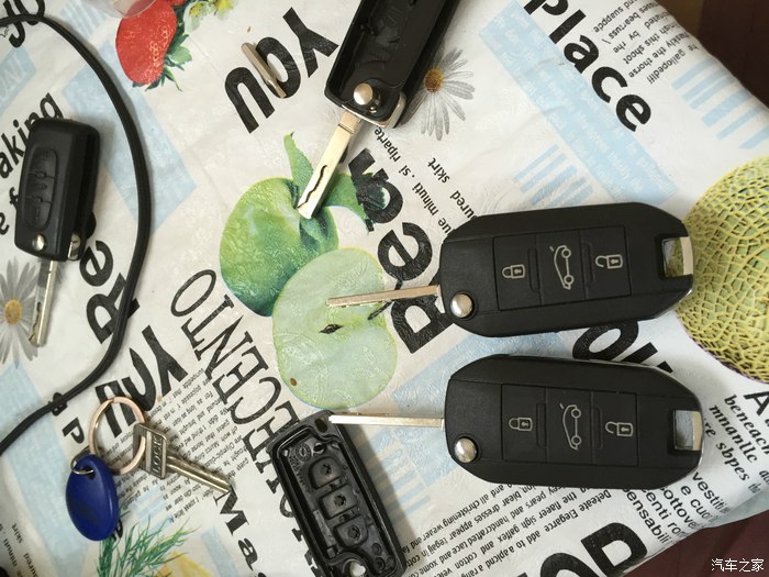

        原配车钥匙单薄难看,决定更换508钥匙外壳,由于更换新款408钥匙成本较高又不能原车钥匙芯片代替,所以更换老款508车钥匙外壳,只更换外壳另外重新开齿就可以,508外壳某宝购买成本50块两个外壳。开齿60,全下来110块搞定。废话不多说上图     老款钥匙外形难看
        新款508 钥匙外壳

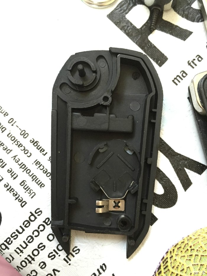

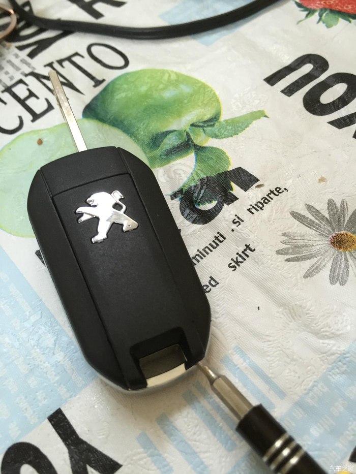

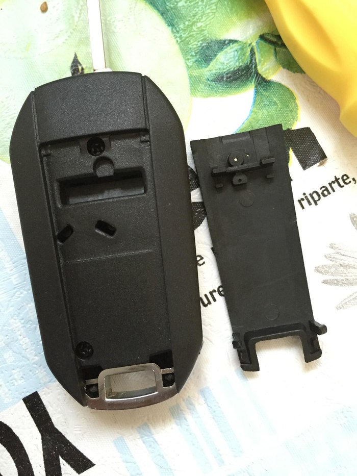

     从这里 用一字撬开,要轻哦

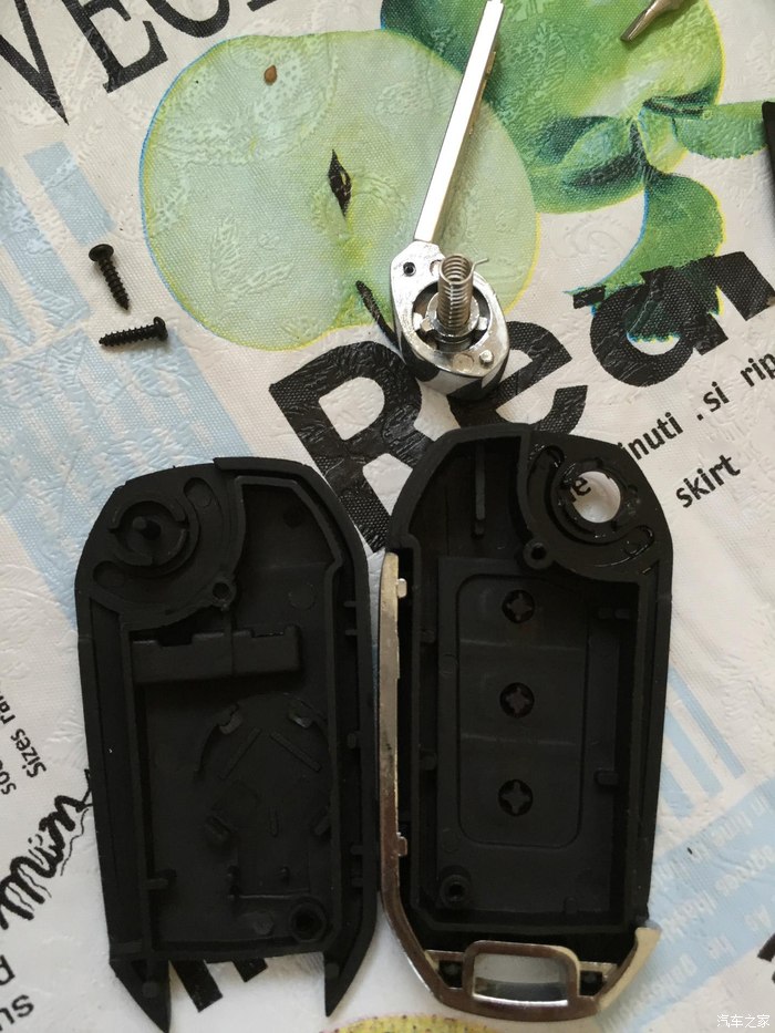

     打开后里面有两个十字螺丝
         拆开螺丝后

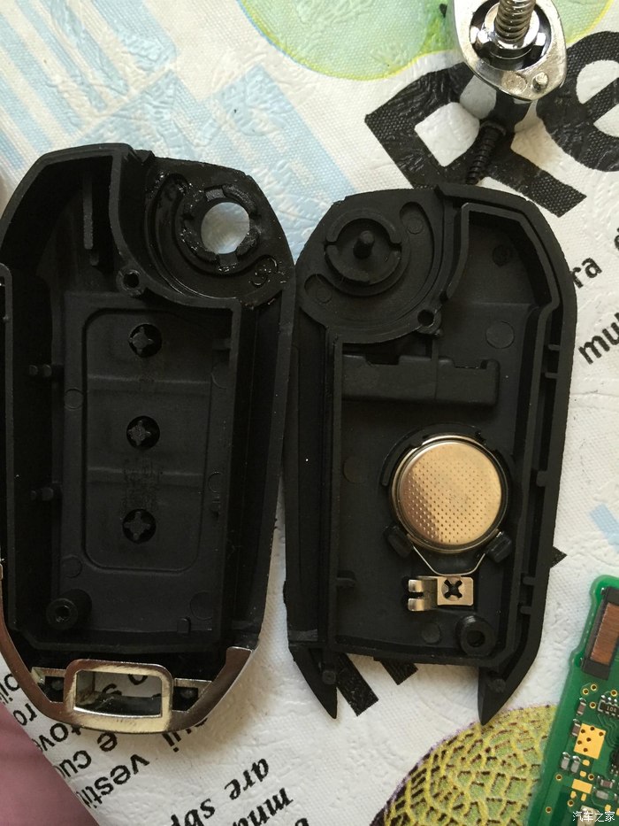

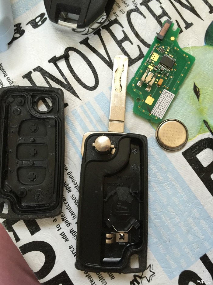

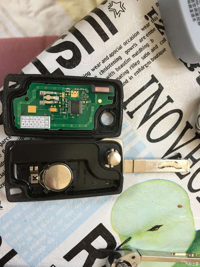

         这是原配钥匙,用一块的硬币从钥匙下方撬开,没有螺丝

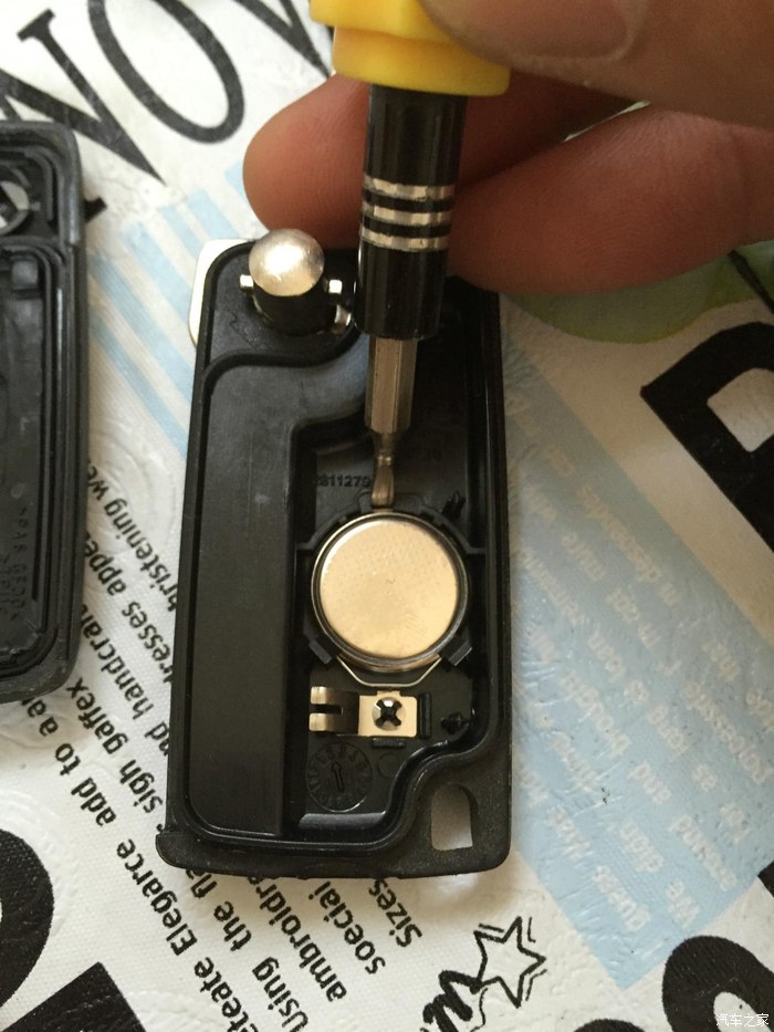

         用一字撬下电池

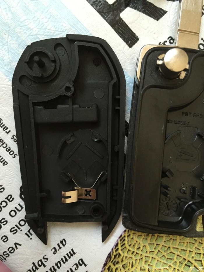

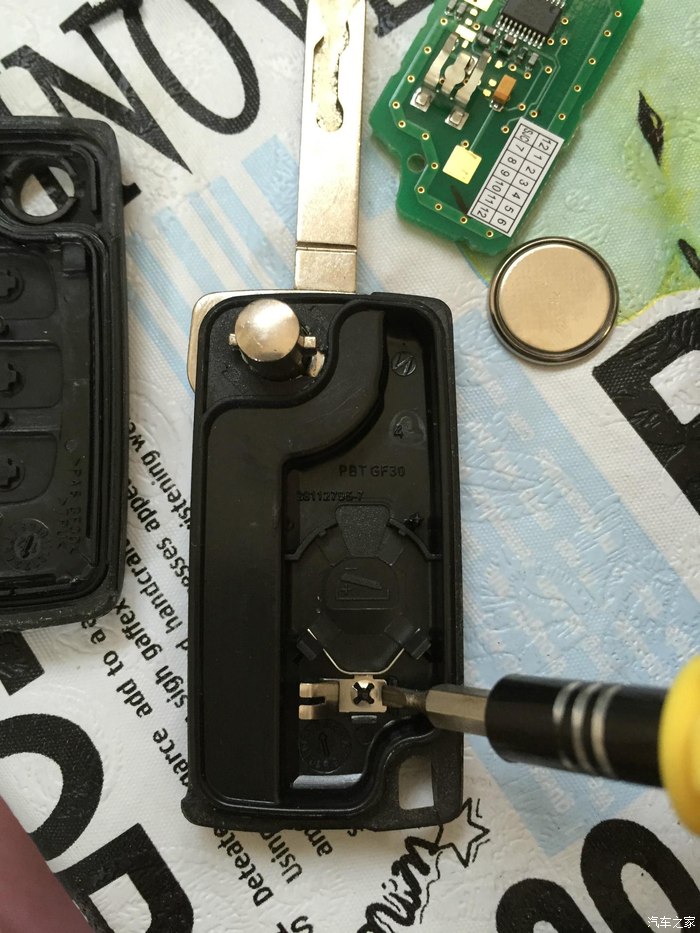

            下面用一字螺丝刀慢慢的吧电池连接块拆下,撬的时候不要从一边撬,防止变形。

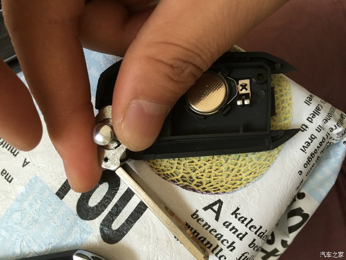

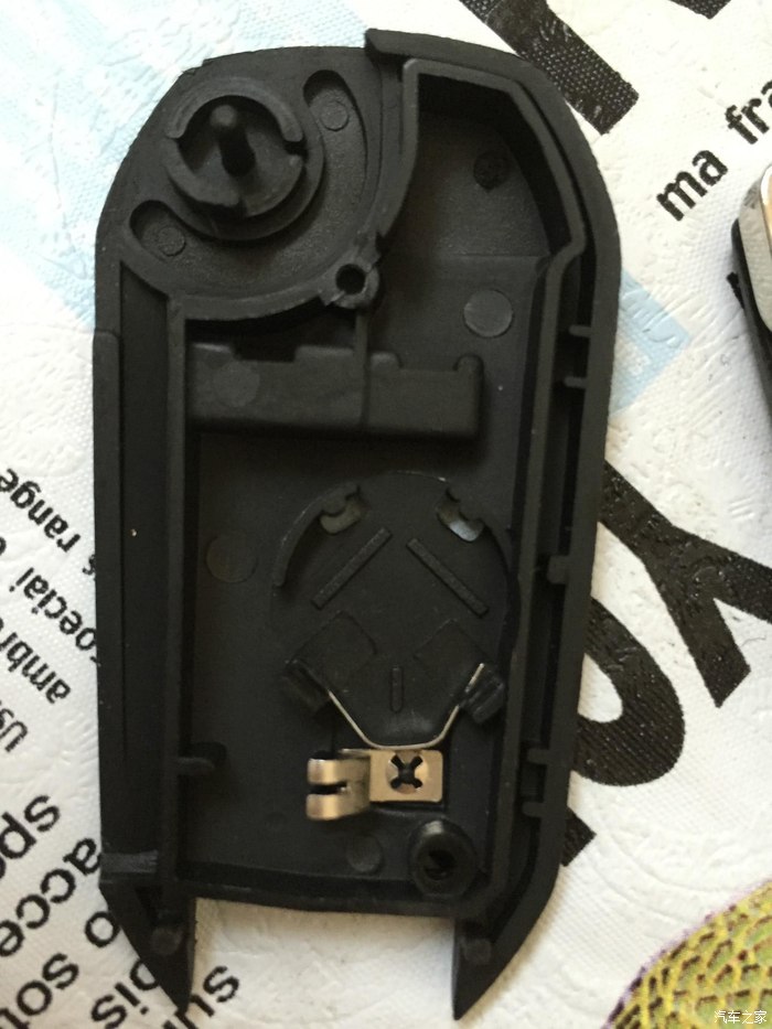

           把电池连接铁片拆下后,按在508钥匙外壳上面,按紧。看图
           安好后,装上电池,主意正反。

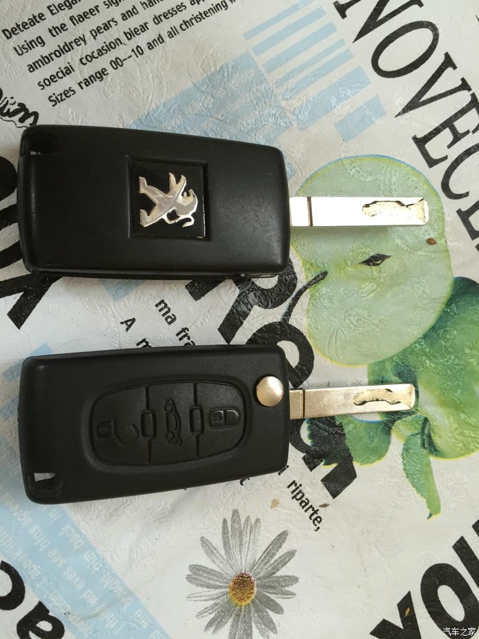

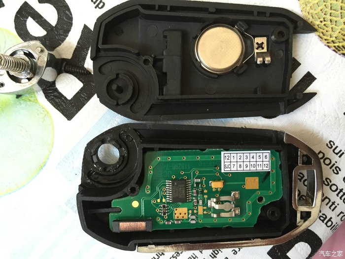

          在另外一面装上,芯片,注意芯片要按紧,安上芯片后试试按键是否好用,

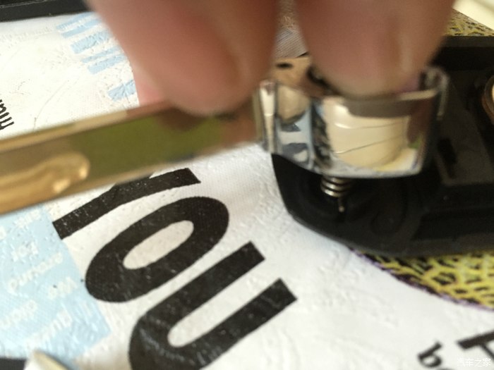

           这步最关键,下图上面弹簧多出来的要和钥匙壳上的凹口对上,然后逆时针旋转一圈后按下,不要松手,这时候试试钥匙弹出来的力度,外壳上一共有两个凹口,不够的话可以换里面的凹口,或者再转一圈。
     按住,钥匙回位后,把两个外壳扣回。扣回后继续按住两个外壳,上螺丝。扣上小壳,之后  大功告成
