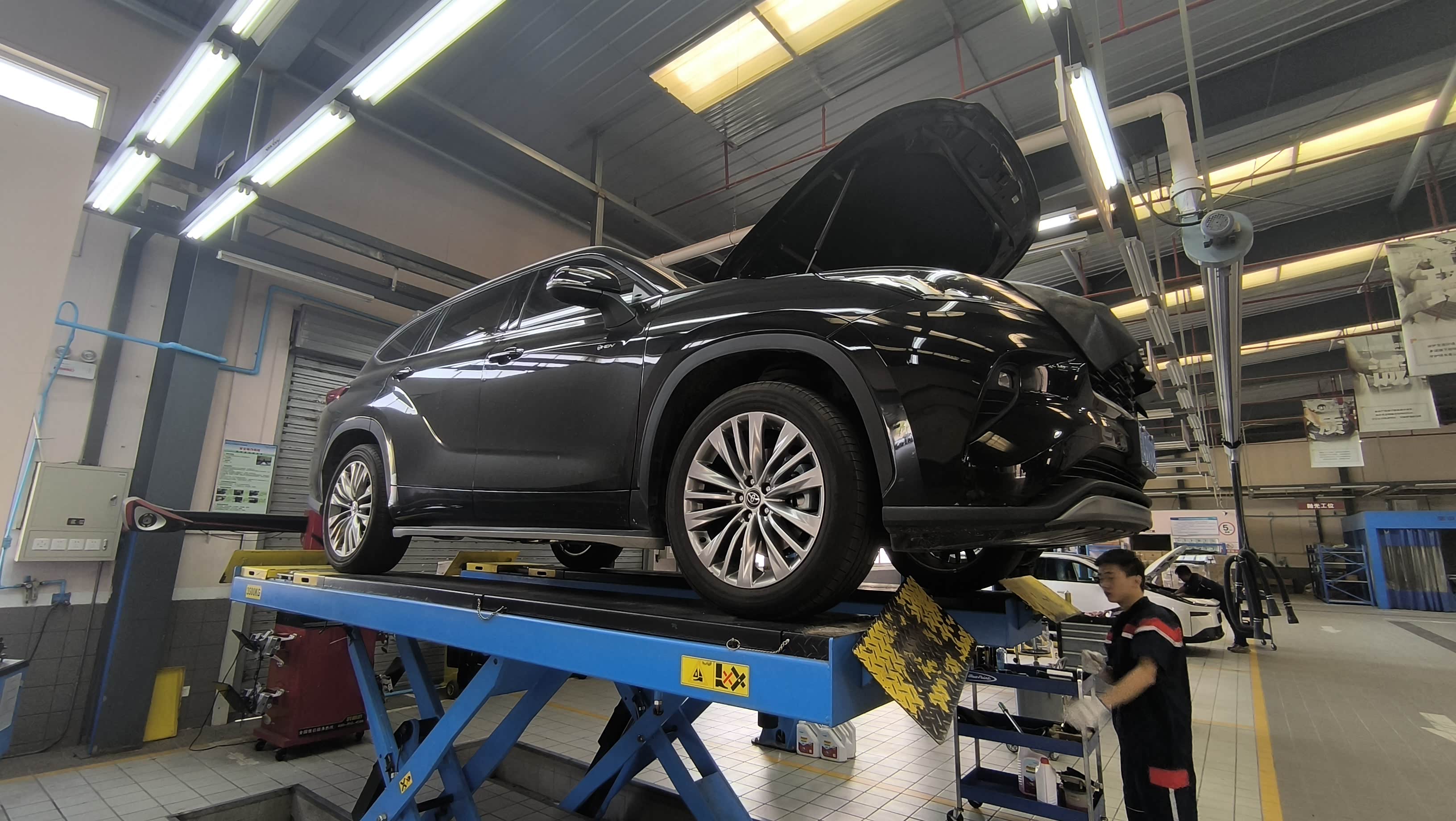

刚提的新车有两次免费检查,分别是首检和首保。首检是3个月/5000公里进行,以先到者为准,主要是检查一下底盘件和发动机舱的情况。首保是6个月/10000公里进行,以先到者为准,免费更换的项目为0w-16纯牌全合成机油、丰田原厂机油滤芯、换油螺丝垫片、一瓶粉色的丰田原厂燃油系统清洁剂并且包含工时费。首保之后,保养周期为1年/10000公里进行,以先到者为准。

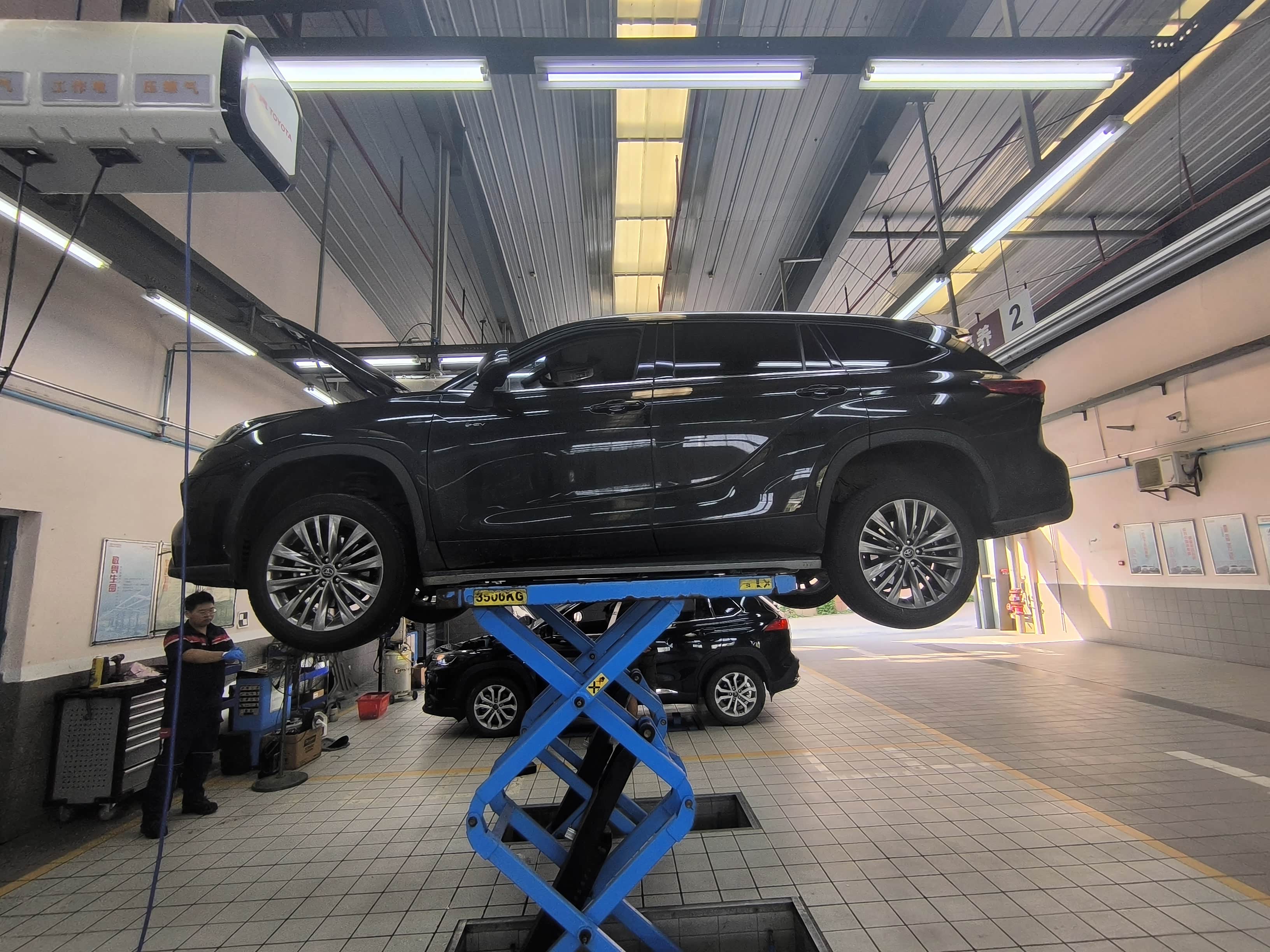

在4s进行首保的汉兰达

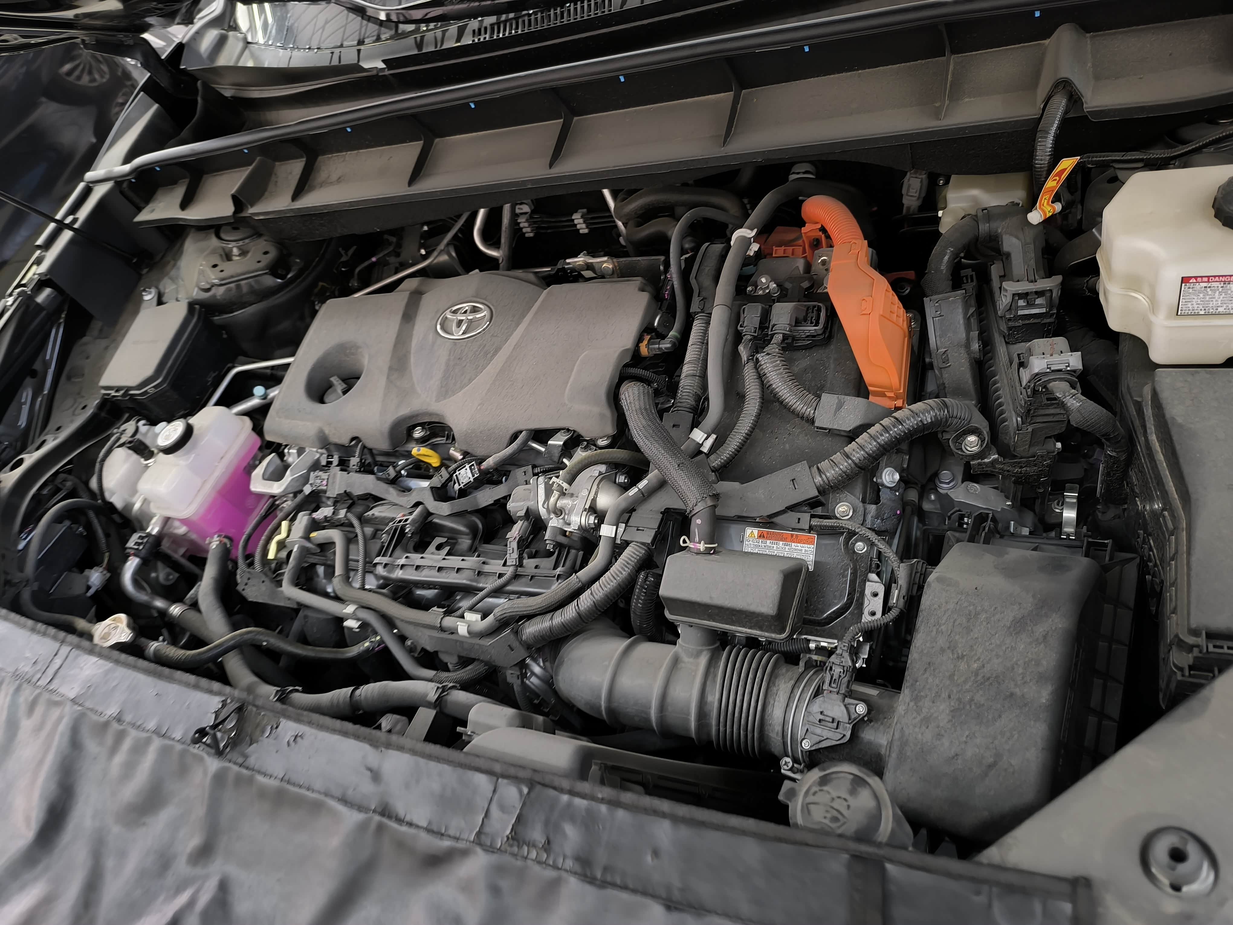

规整的发动机舱
以上就是汉兰达混动版本每次保养的项目,需要更换的零配件真的很少,这些保养项目在外面的修理厂也能做,而且收费比4s便宜一半以上。质保期内在4s保养的话,记得拒绝一切4s推荐的带“清洗”字样的项目,能省下不少钱!
在4s二保的汉兰达
