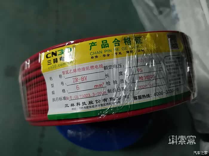

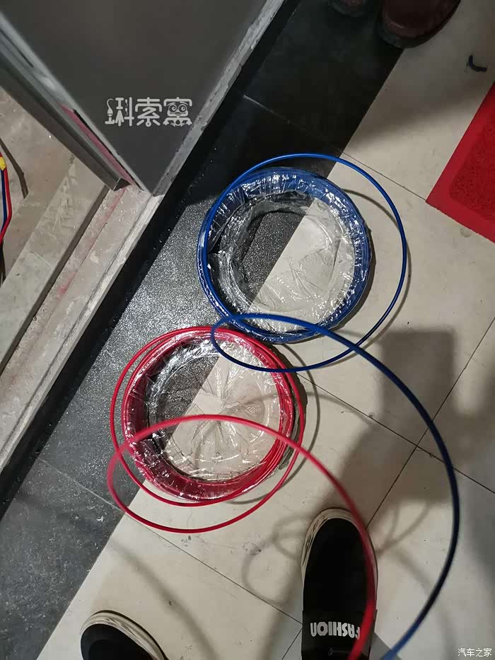

刚开始我以为这充电桩只有3、4KW的功率,装个4平的线就绰绰有余了,但后来在说明书上才知道需要6平的线。邻居没有,只好开车去市场花了485买了两卷6平的线。

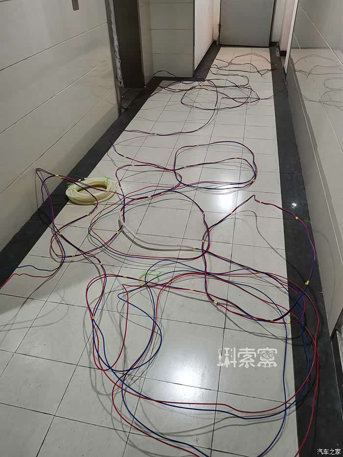

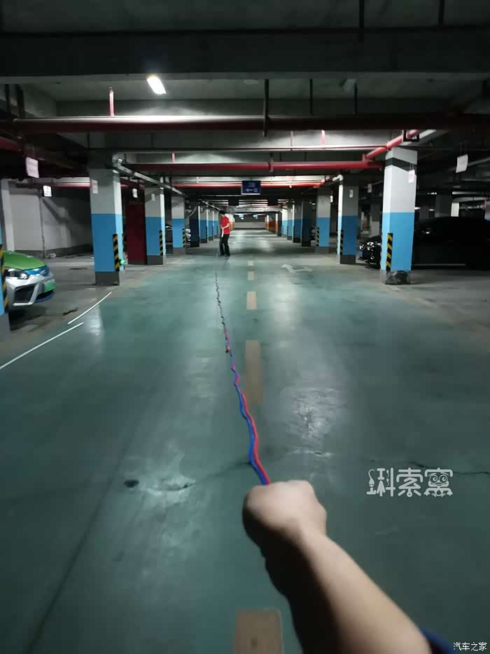

拉线占用了大量的时间,太麻烦了,一层层往下拉。

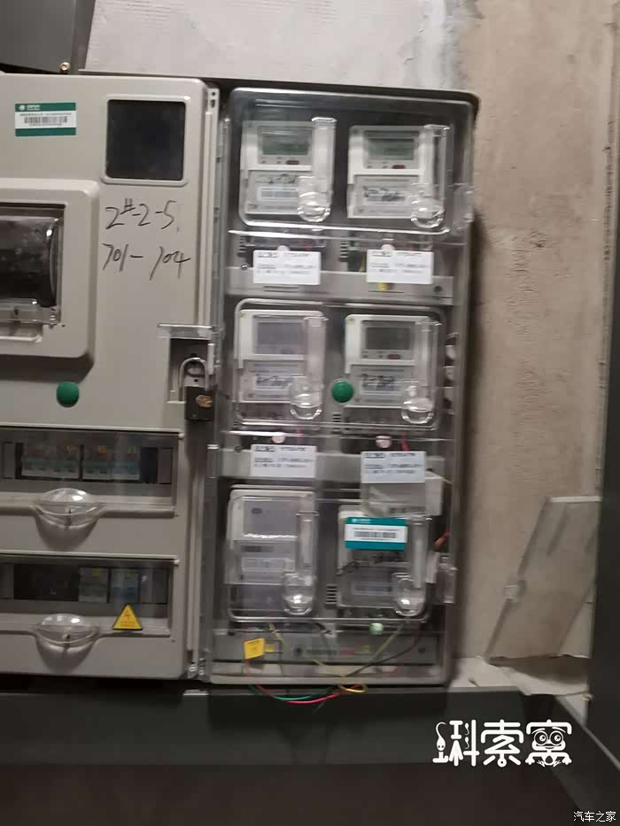

电表是之前国家电网过来安装的

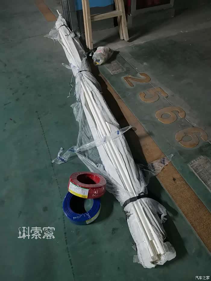

电线和套管,电线我买的,其它材料是邻居友情提供的

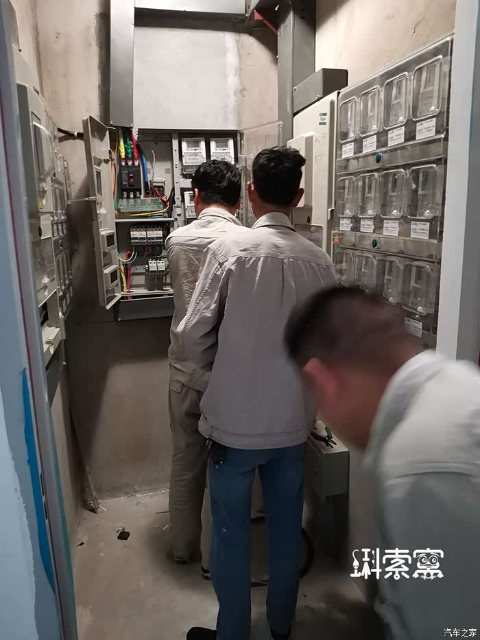

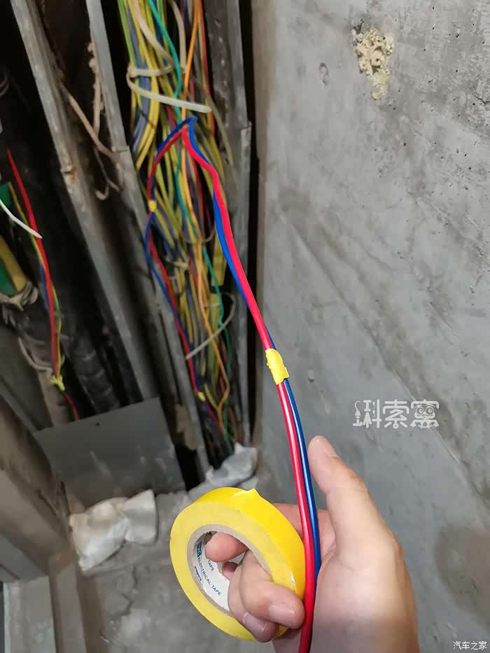

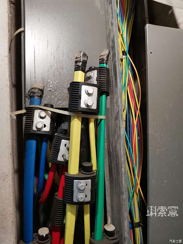

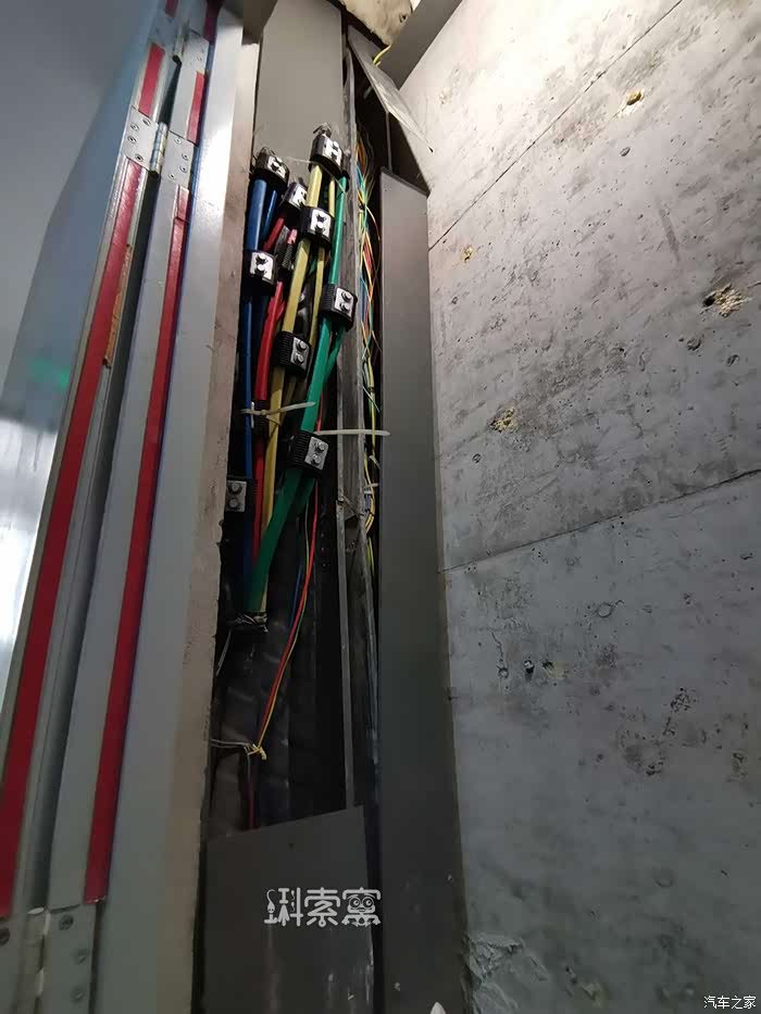

国家电网只把电表装在5楼的配电房中,需要自己拉线,在电井中看到这些粗壮的电线,有点怵,都带电啊
吓人,线就要从右边这一堆中放

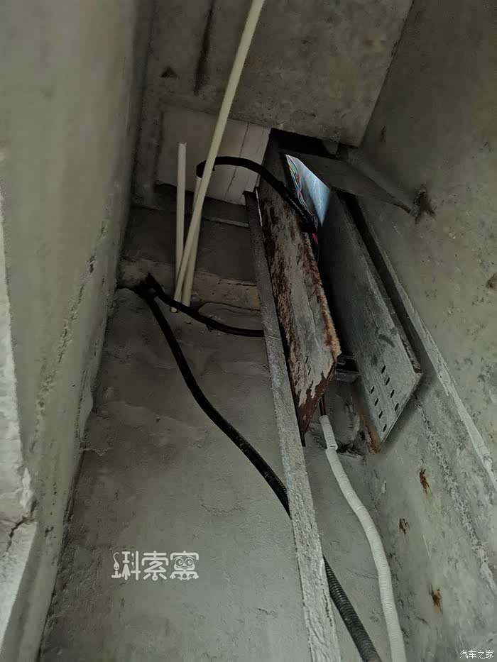

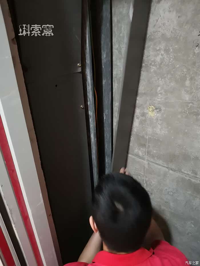

把从5楼到-2层的所有电井房打开,拆下盖板,拉电线
用胶布把线捆扎

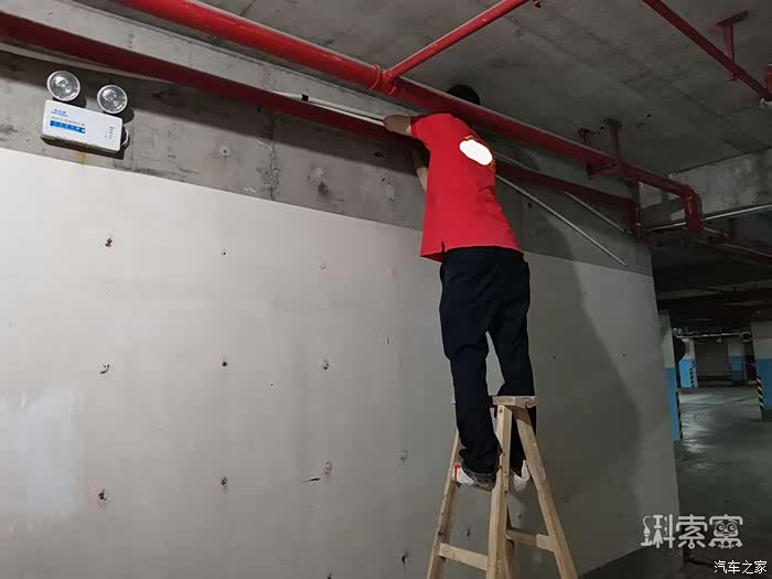

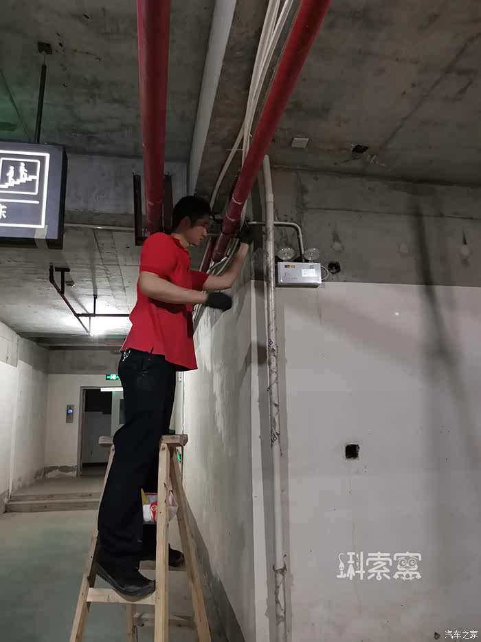

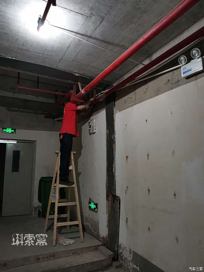

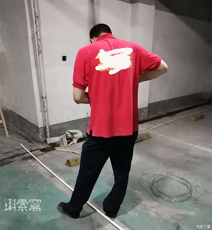

走管子
走管子
抽线

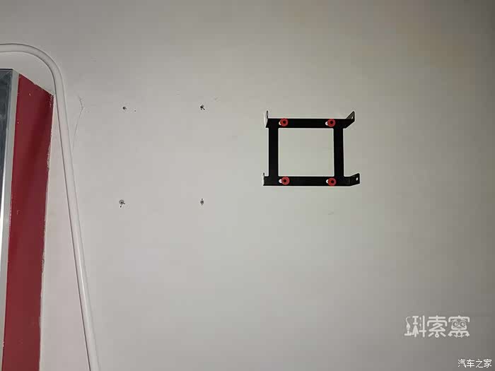

安装支架

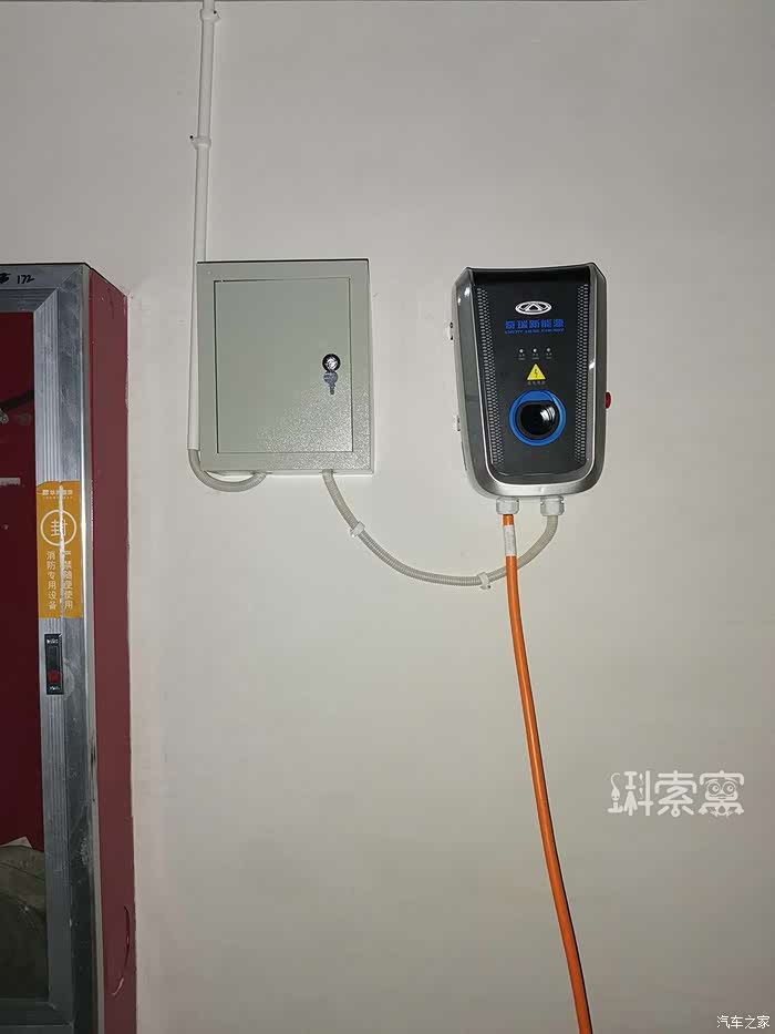

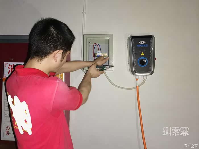

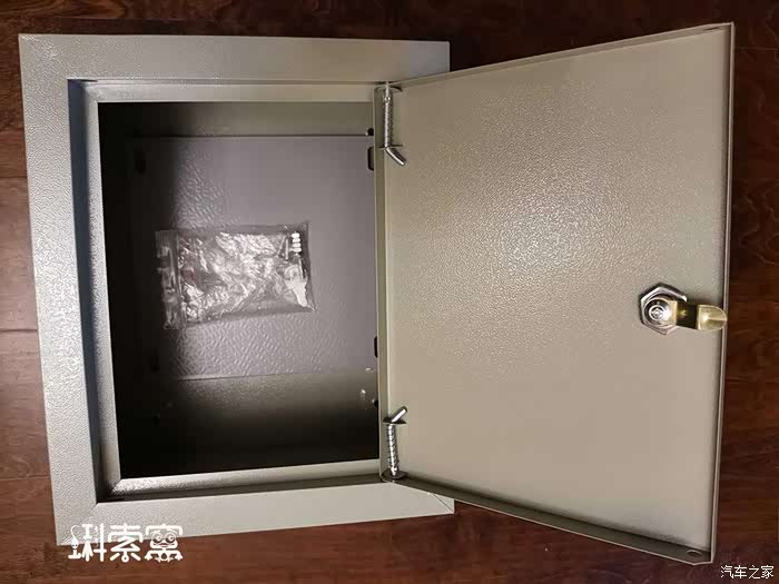

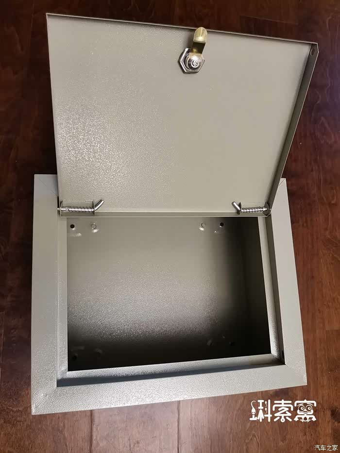

花了22,买了一个金属的电箱,把空开装里面,空开也是邻居给的。

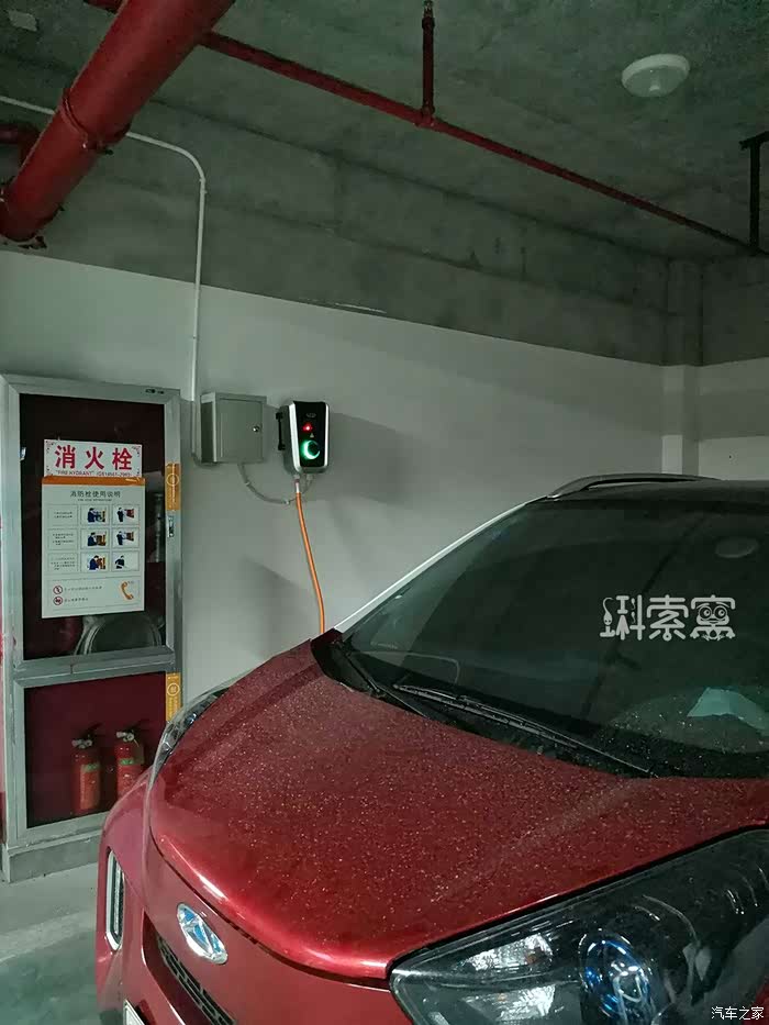

装好了
测试正常,爽歪歪!!!!!!!!!终于可以肆无忌惮的开电动车了。
