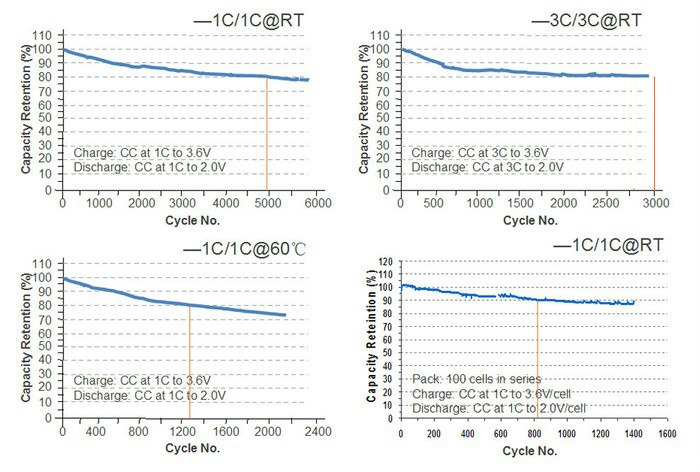

1.电池循环寿命估算(基于BYD官方公开资料)
下图出处:http://www.byd.com/energy/technology.html,橙线后加。图中RT表示20℃(国标规定)。以下折算系数全部按照线性插值简化计算得出。(本图可能是单样本,时间跨度大,曲线并不平滑。估算寿命尚可堪一用。)
◆左上图:常温1C充放电80%残容是4.9k循环; ◆右上图:常温3C充放电,3k循环,剩61%寿命;
◆左下图:60℃下1C充放电,1.3k循环,剩27%寿命; ◆ 右下图:100颗串联常温1C充放电,820循环@90%残容
△ 请注意右下图是90%残容,只剩下17%寿命;80%超出图表范围了,由于后期衰减趋缓,80%残容估计是剩余50%寿命。
1.1E6电池寿命
1.1.1理论寿命
◆市区巡航平均22kW,0.3C,红绿灯起步姑且认为1C,我们可以认为平均0.4C放电,折算系数姑且取120%
◆同时充电大概是1C,折算系数100%
◆路面温度温度珠三角年平均40℃,折算系数姑且取64%(插值法)
◆电池大概是150单体串连,折算系数35%
◆电池单元温度不均匀的折算系数已经包含在串联系数中。
修正后估计E6动力电池寿命4900×120%×100%×64%×35%=1317循环寿命@80%残容(国标寿命)

1.2秦的电池寿命
1.2.1理论寿命
◆01加速10C但情况极少,忽略;市内非高峰1.8C,高峰1.5C,算术平均1.6C;插值得折算系数88%
◆充电大概是0.3C,姑且认为增加20%寿命,折算系数120%
◆路面温度温度珠三角年平均40℃,插值得折算系数64%
◆秦152单体串联,比上图多50%,电平衡和热平衡条件同时恶化,姑且认为会多损失30%寿命,折算系数35%。
修正后估计寿命4900×88%×120%×64%×35%=1159循环寿命@80%残容

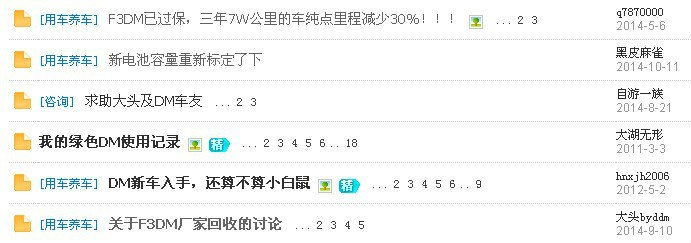

不要忘记三千F3DM车主的沉重付出为秦铺垫道路:http://club.bydauto.com.cn/thread-htm-fid-282-page-1.html
