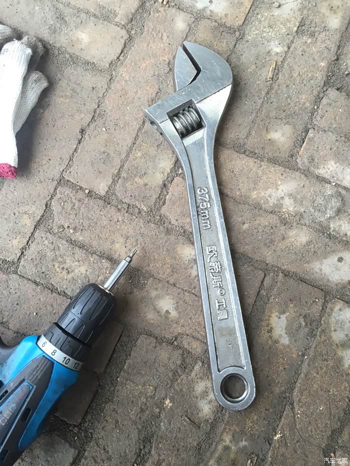

侧面的塑料盖有两个螺丝固定,需要这种工具。

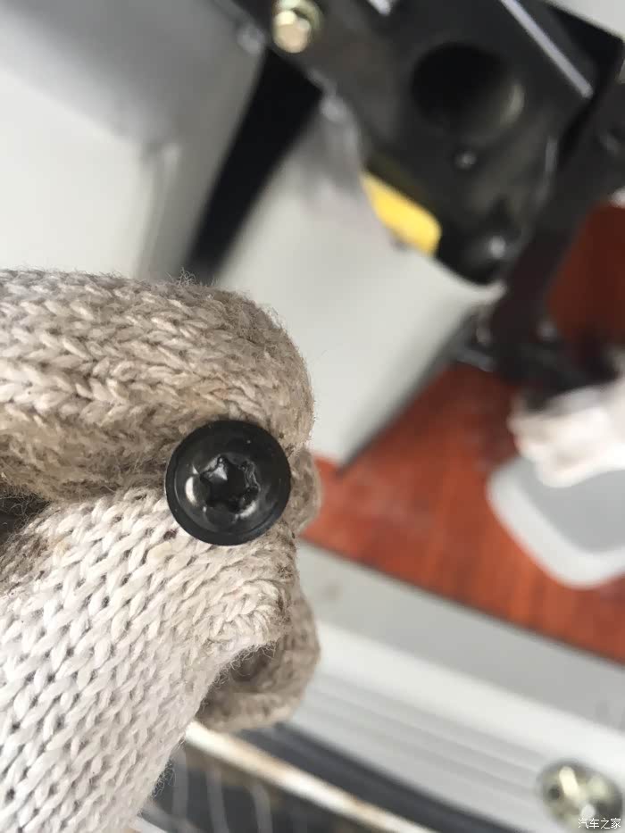

就是这个小螺丝

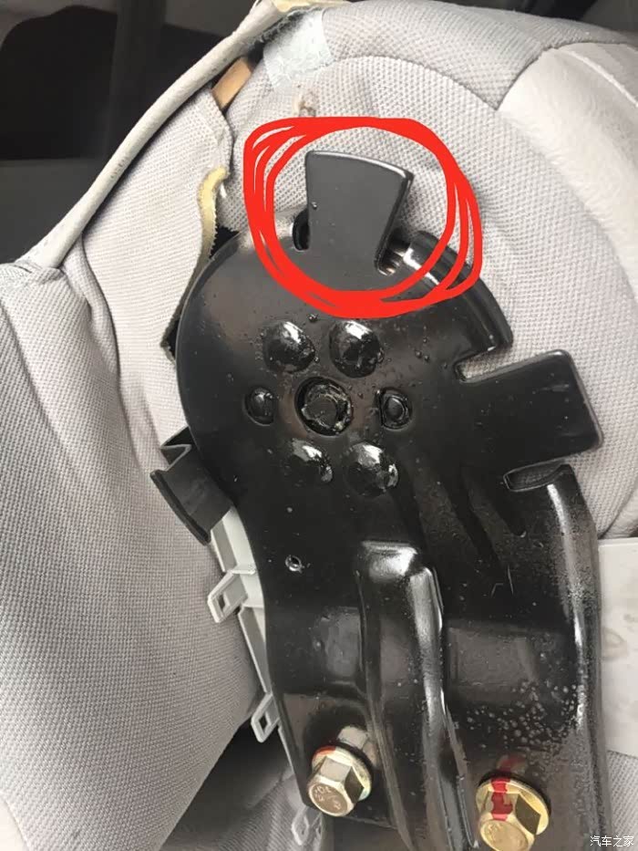

拆开后,需要把这个地方掰弯。

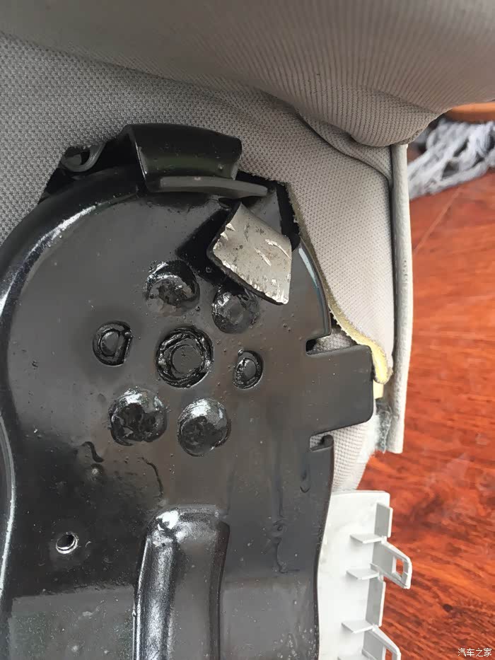

掰成这样,不影响限位就可以,座椅两边都是这样对称的,两边都要改。
掰弯后试一下,不碍事了即可。
用扳手很轻松就掰弯了。

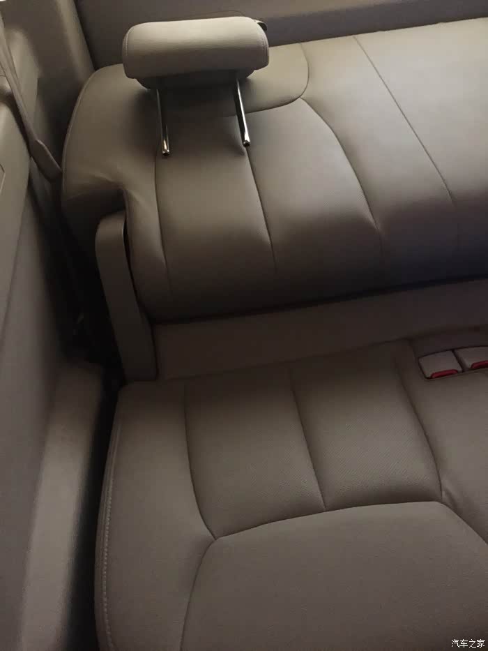

拉住后面的小辫子,座椅就躺下了。
怎么样。

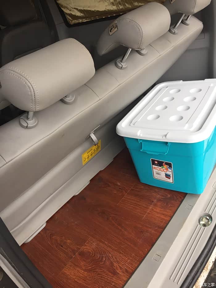

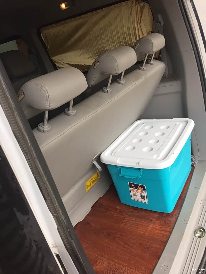

关尾门的时候需要把头枕全部拿下,否则关不上

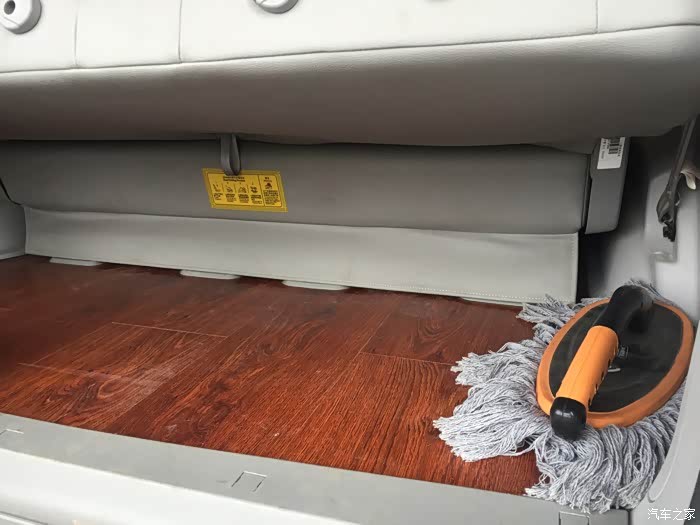

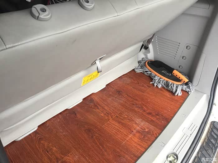

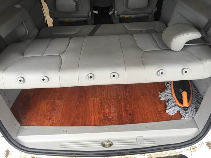

放平后还有很大的储物空间。

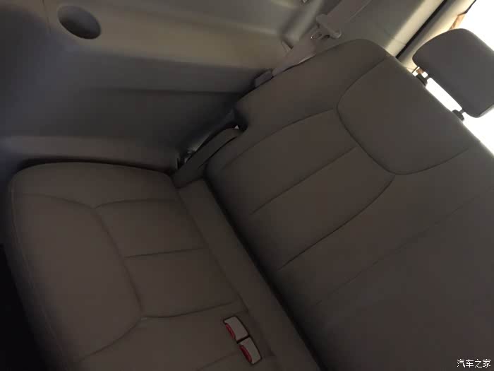

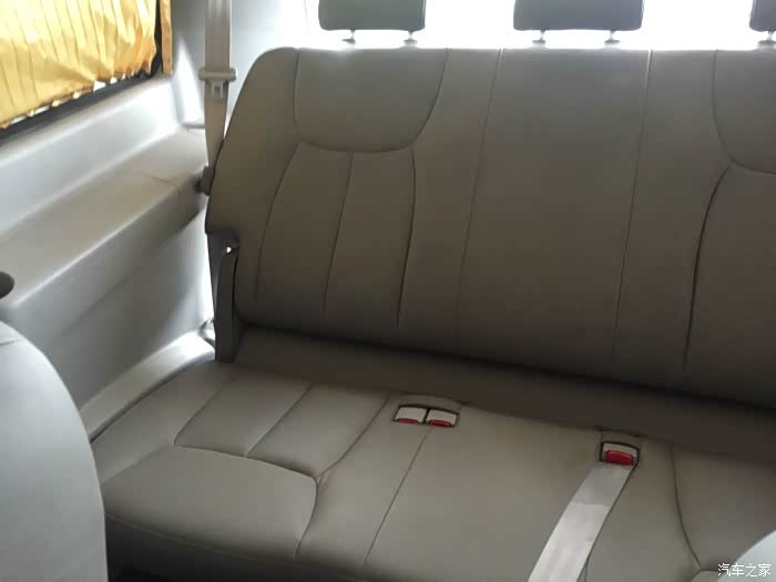

135度调节,舒服了。
靠背90-180度之间,有15个档位可以调节。公务座椅背身有调节功能,不知道是设计失误,还是故意这样做的,调到90度就不让调了。现在自己改装完毕,三排座椅放心调吧。
本次掰弯的只是一个限位,对于座椅固定没有任何影响,一切功能正常使用。靠背是很稳的,大家不必担心。
由于是掰弯的,不是割掉,想改回来也容易。
