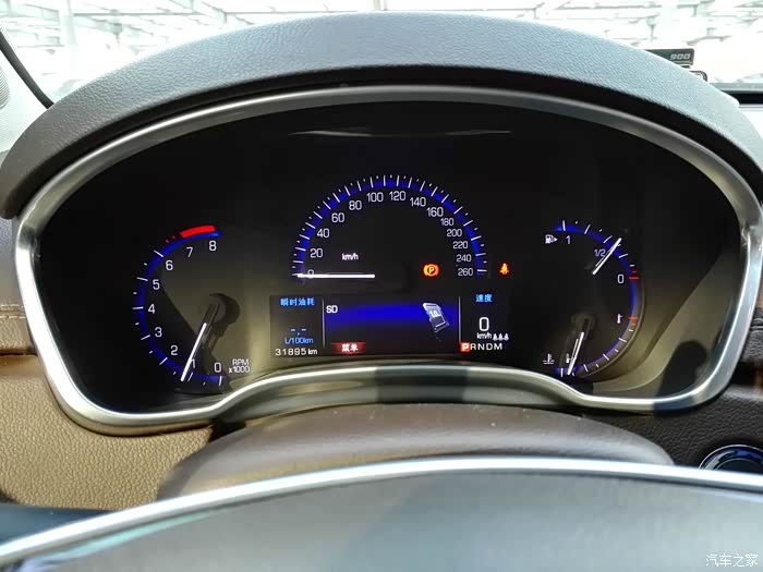

已行驶3W多公里了,实测综合油耗12.5。

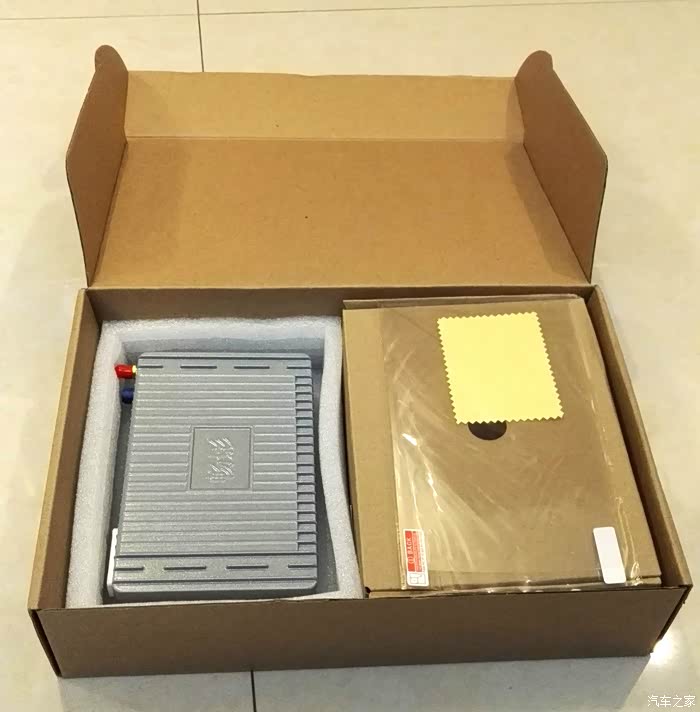

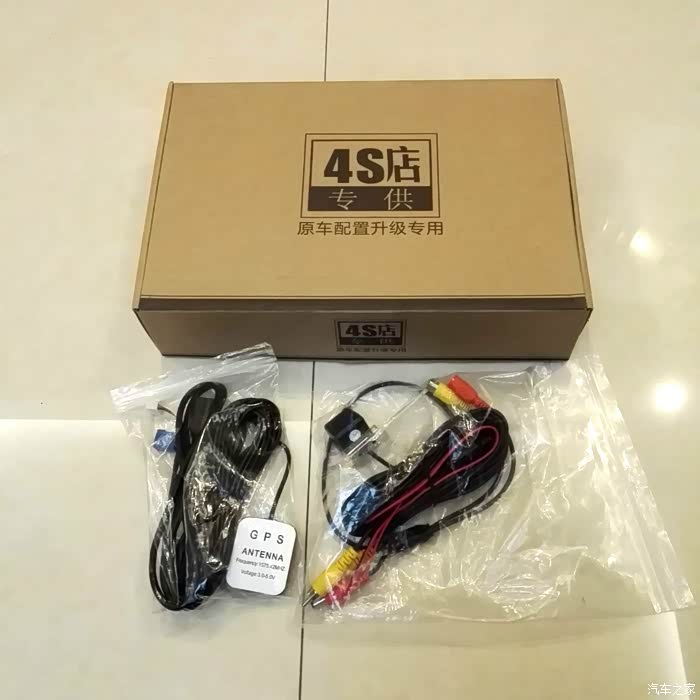

导航到货了,双十一下单,15日到货。
打开包装,送了一个屏膜,不过我提车后就贴屏膜了,留作备用吧

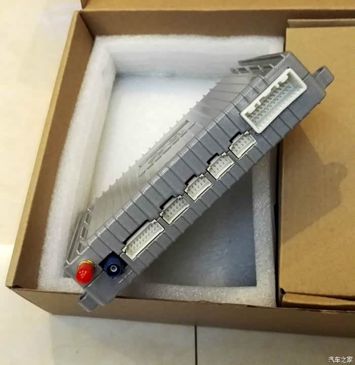

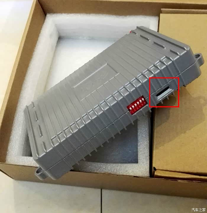

导航模块接口。
地图卡槽。

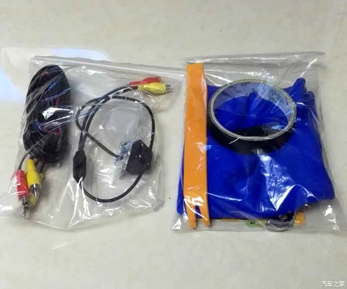

赠送的小东东,包含工具。

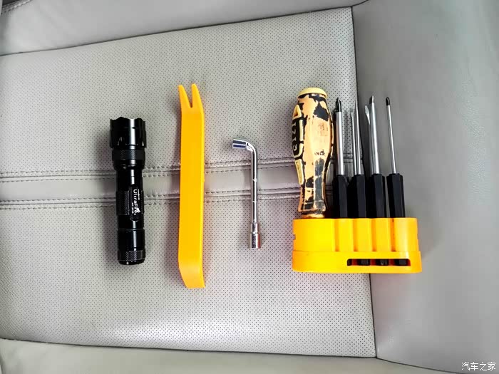

使用的工具。撬板和小套筒是厂家赠送的,套筒是完成此次安装任务的主力,改锥套装工具用了好几年了,缓冲胶皮老化掉了,但还是很好用的。还有一个强光手电筒,白天安装也需要准备一个手电筒,拆下第二个主机是需要用(第9步)。

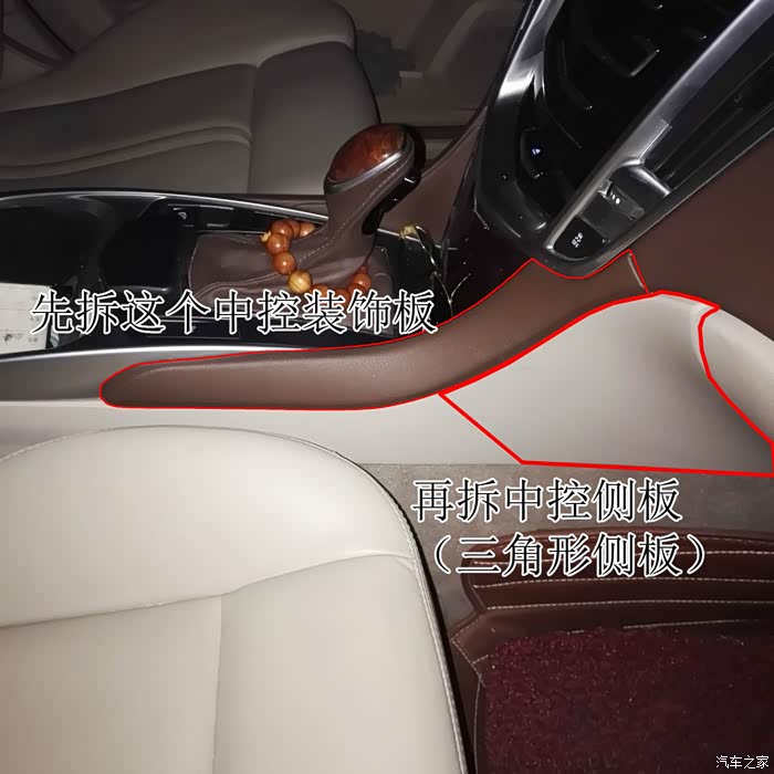

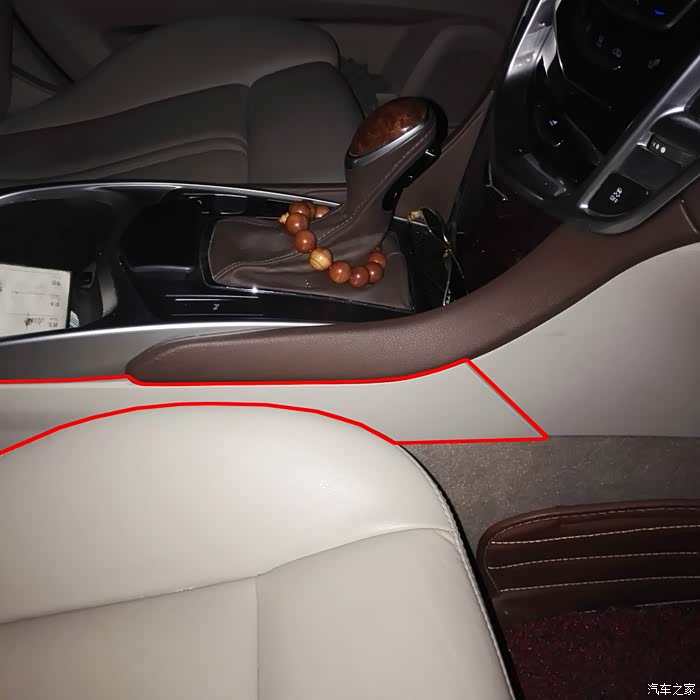

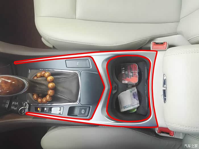

第1步:拆下棕色的中控右侧装饰板。这是遇到的第一个难题,只要拆下这个装饰条,后面的就好拆了。
第2步:拆中控右侧边三角形侧板。
第2步:拆中控右侧边三角形侧板。

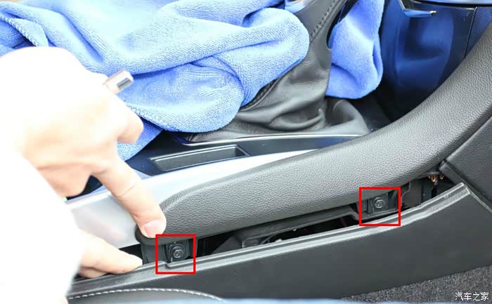

需要先撬开这个侧板,因为有两颗螺丝固定住上面的装饰板了。

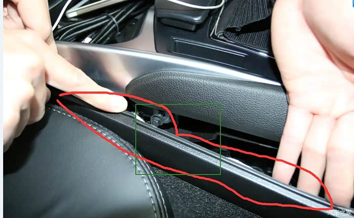

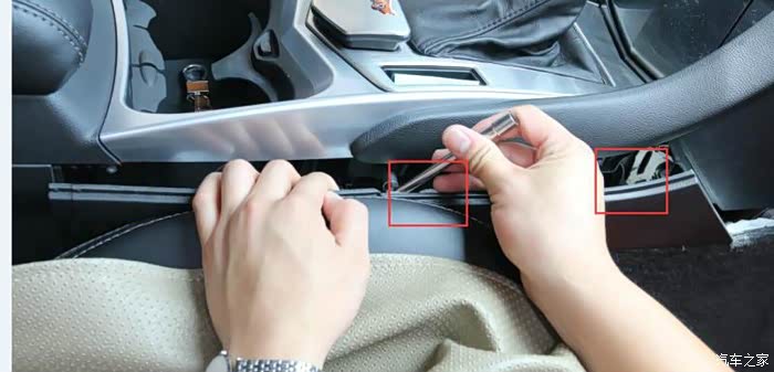

厂家售后指导说用力下压食指位置就可以打开侧板了,我试了,没有这么大的力气,最后还是把上面的镀铬中控装饰条撬下,露出侧板边缘,用一字改锥撬开了侧板(有点暴力的感觉哈。厂家指导图,一个人安装不方便拍照,后面还有几张)。
就是这个中控装饰条,用卡口固定的,从安全带卡口处稍用力就可以撬开。
露出两颗螺钉(厂家指导图,一个人安装不方便拍照)。

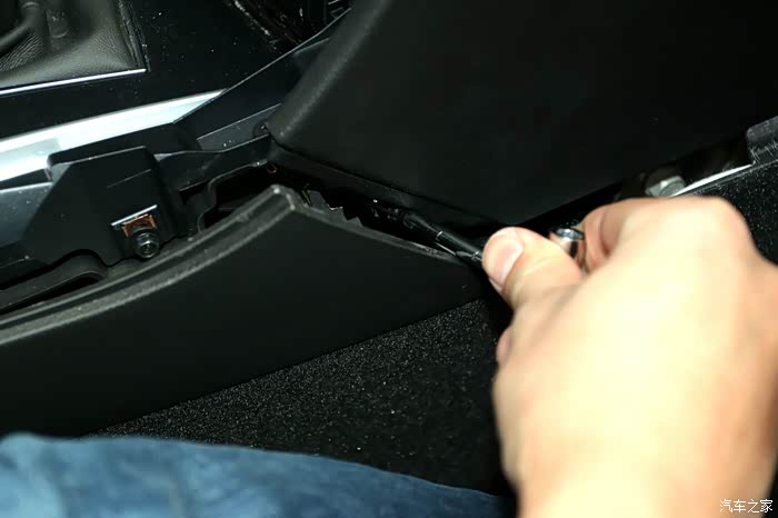

用赠送的套筒拆下螺钉,注意螺钉和套筒不要调到侧板夹缝中。

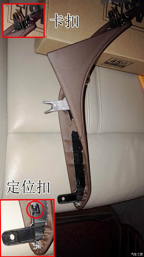

这是拆下的中控装饰板,一头有个卡扣,一头有个定位扣。

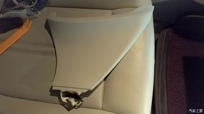

用撬板撬下中控侧边三角形侧板。

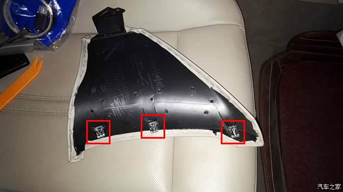

拆下的中控侧板。
背面,注意三个卡口的位置。

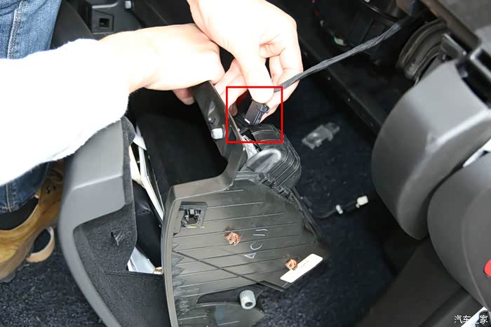

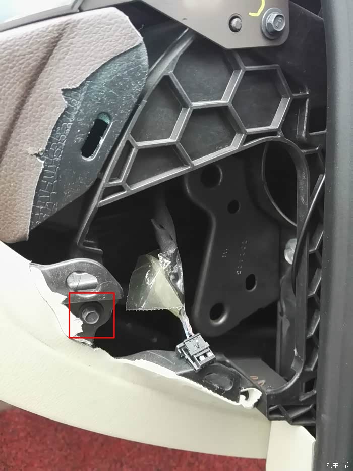

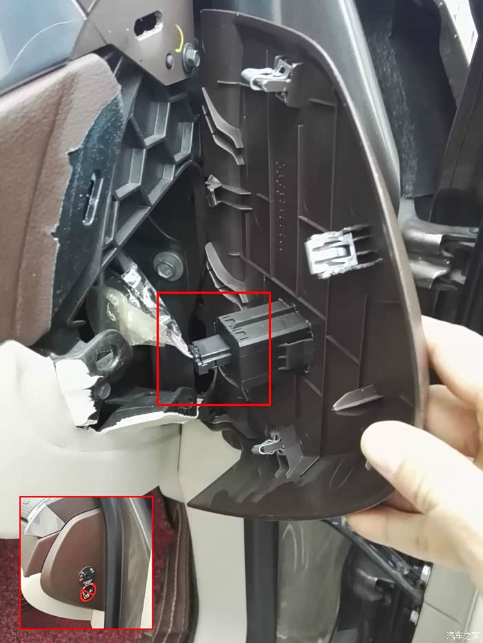

第3步:拆下门边装饰面板,注意拔下这根线,不要弄坏了。
拧下这颗固定手套箱的螺丝。

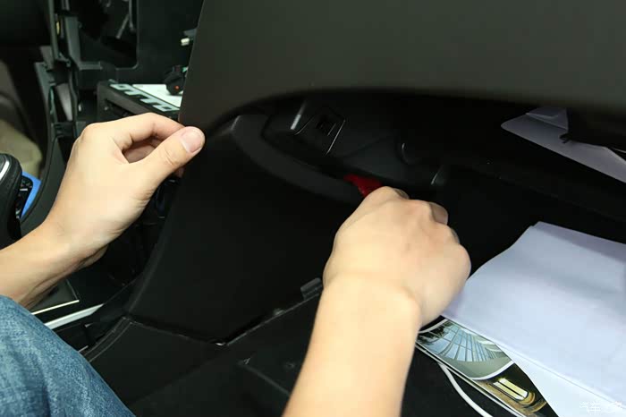

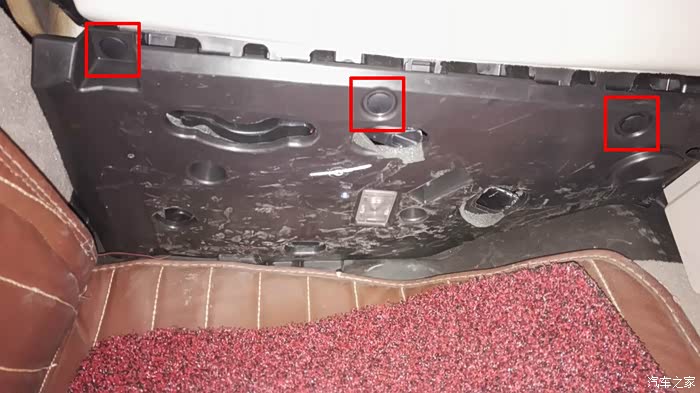

第4步:拧下3个固定扣,拆下地下挡板。

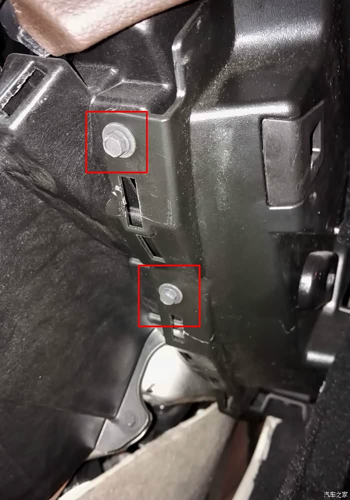

第5步:拧下中控侧板后面的2颗螺丝。

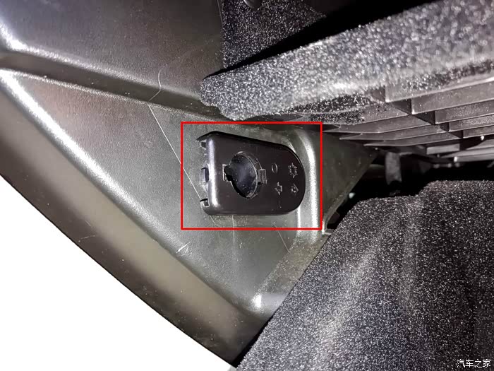

第7步:拆下手套箱里面的锁扣(手套箱空调出风口)

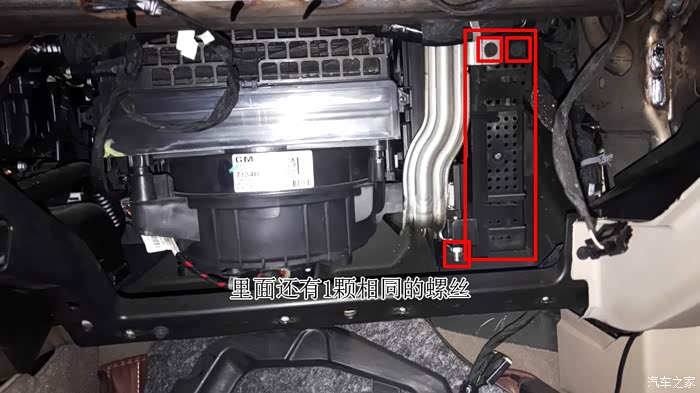

第9步:取下两个主机盒。取下手套箱后,露出主机盒(矩形框中),拆下图中方框指示的螺丝(注意下部的螺丝有2颗,里面还有1颗),取出后,露出上面的另一个主机盒,也一并取下来。
这里空间很小,不是很容易取下,要细心、慢慢取。

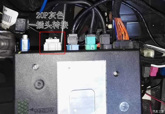

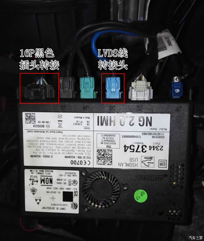

第10步:连线
两个主机盒都要连线。

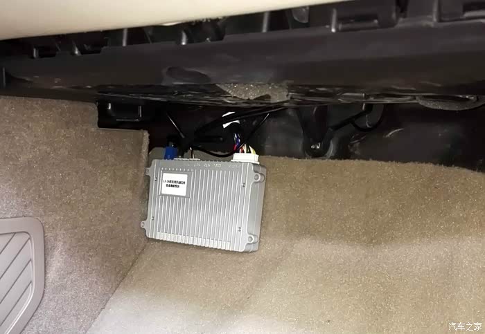

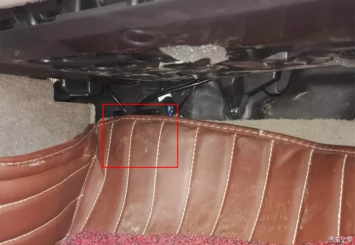

加电,导航模块正常启动后,倒序复位,找个合适的位置放置好模块。
我把导航模块盒放在了这里。
铺上大包围脚垫后就看不到了。以后再看看能不能找个更合适的位置。

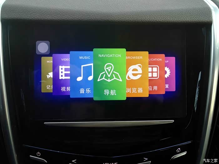

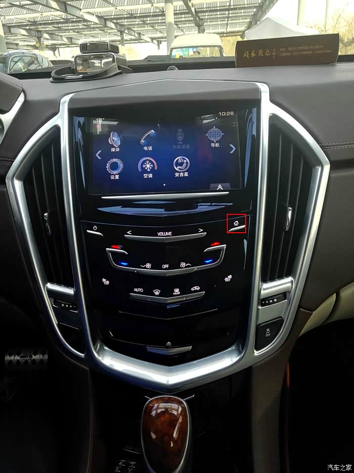

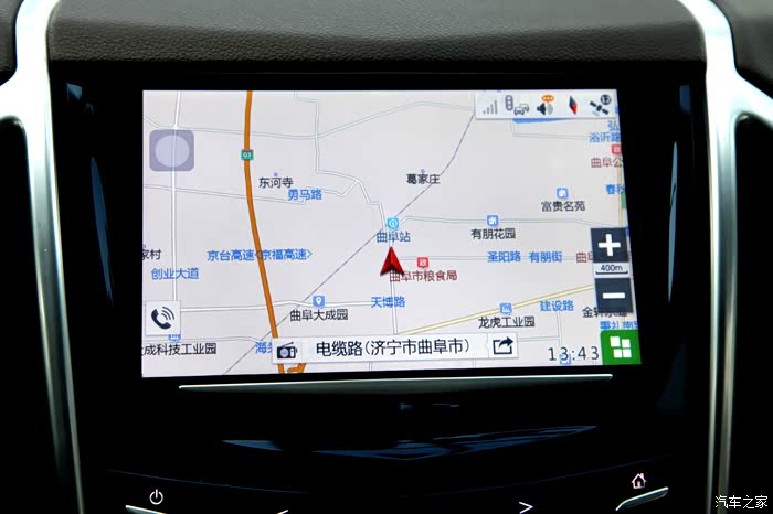

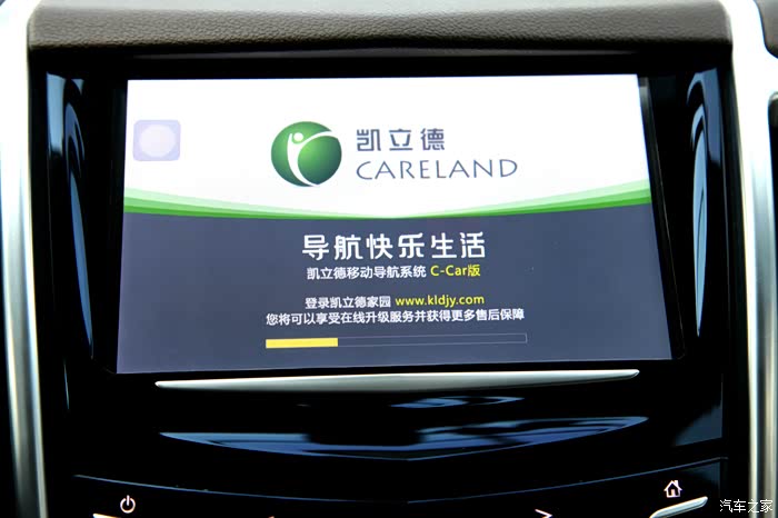

原车中控,看不出任何改动。长触主页键(约3秒),进入导航模块界面,在导航界面轻触一下主页键,返回原车CUE。
导航模块主界面。
凯立德地图。
大家对凯立德都熟悉,不细说了。

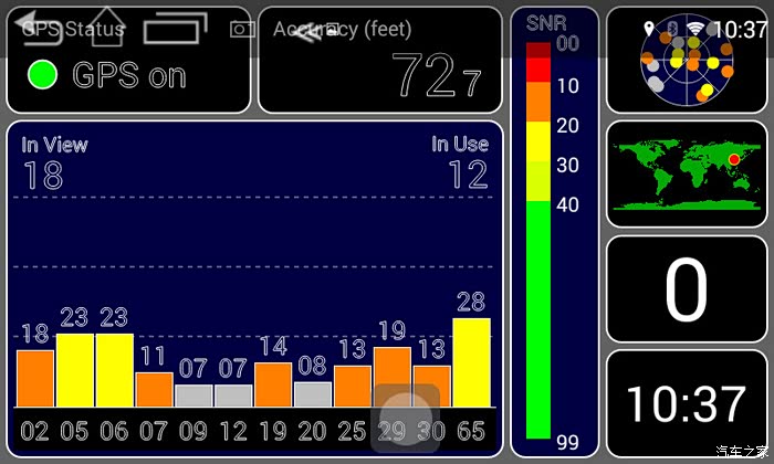

GPS信号检测。

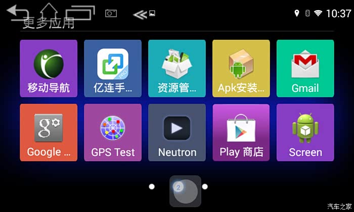

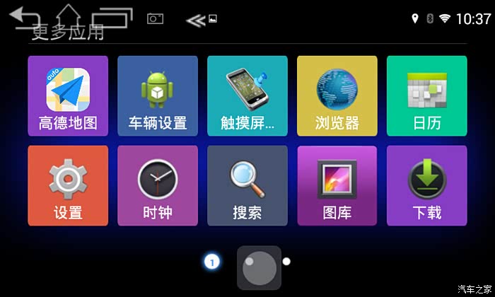

丰富的应用。
安卓是开放的系统,在这里可以根据需要扩展自己的应用哦。

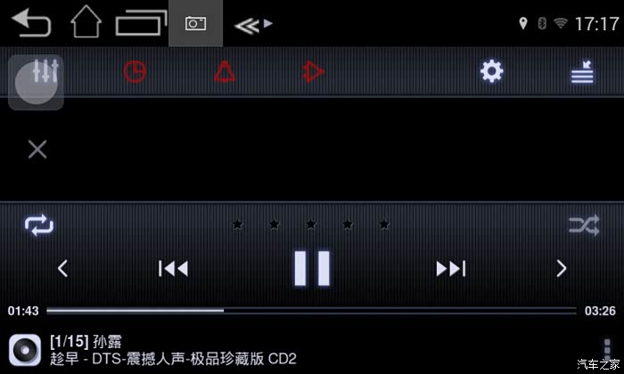

13款以前的SRX支持DTS,14款以后给阉割了,白白浪费了BOSE音响,2年多来,我一直在想办法解决这个问题。这下好了,下了个中子播放器,震撼的DTS格式音乐通过BOSE里面完美呈现!了了多年的心愿。关于中子播放器,有兴趣的朋友可以百度一下。

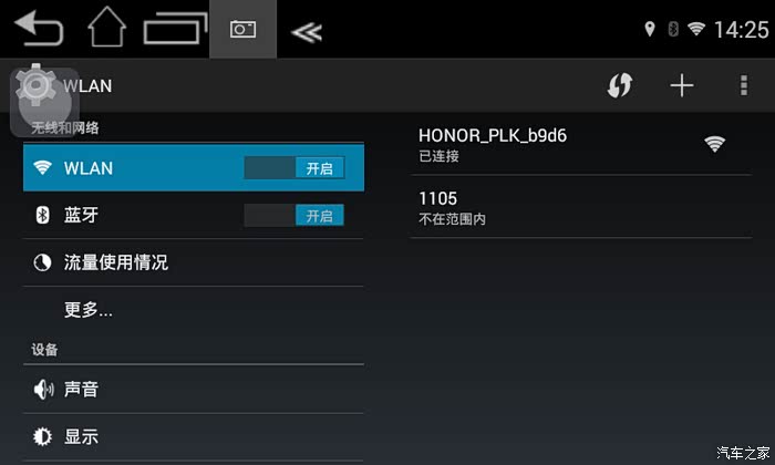

导航模块支持wifi,很方便地连上了我的手机热点。

上网。
不过开车时上网绝对不行啊,安全!安全!安全!重要的事情说三遍。

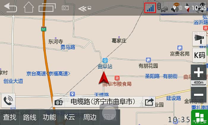

连线手机热点后,凯立德也有了网络信号,可以获取实时路况了。

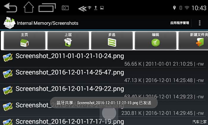

支持蓝牙,支持蓝牙文件共享。

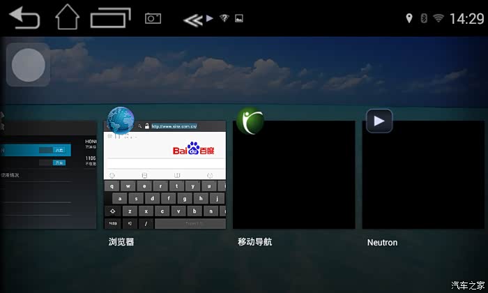

在应用间切换。
