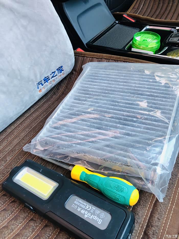

准备好工具,新的空调滤芯,十字螺丝刀,手电筒。操作流程也很简单。

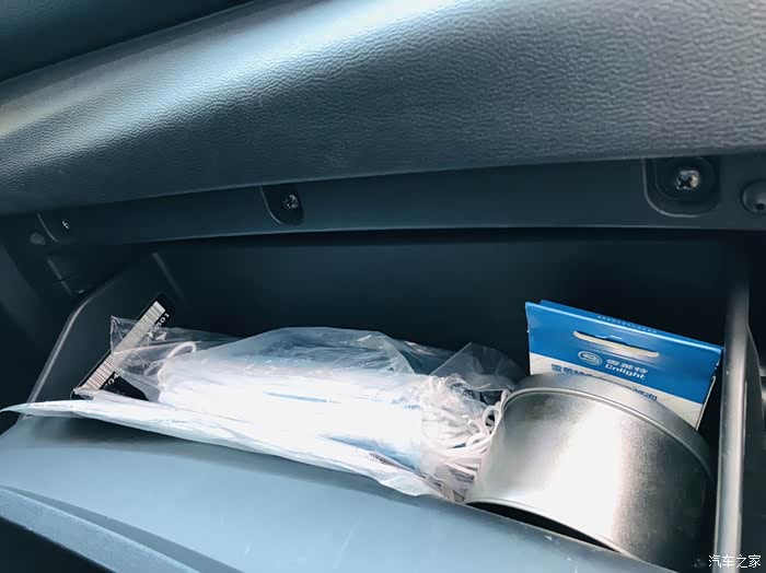

本想试试不用扭螺丝看看能不能拆下手套箱,尝试了几下,缝隙比较小,还是稳妥点,拆螺丝吧!

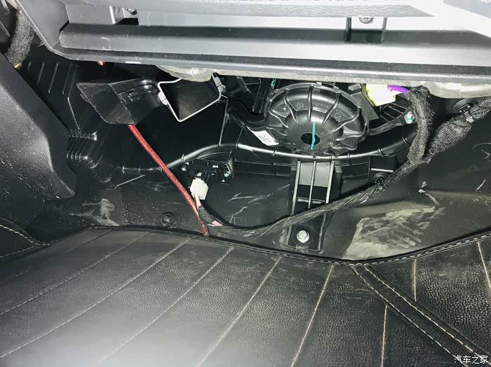

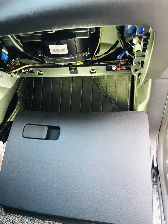

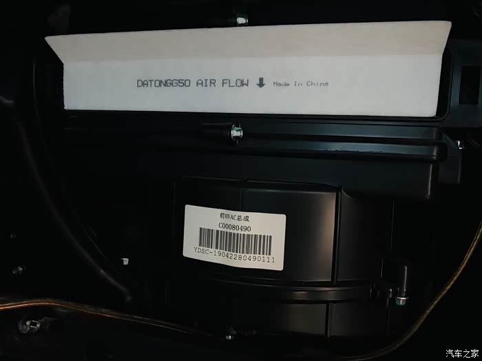

上边三个螺丝,下方三个螺丝,全部拧下来,然后用手把住手套箱下面用力一提,手套箱就下来了。

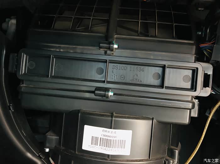

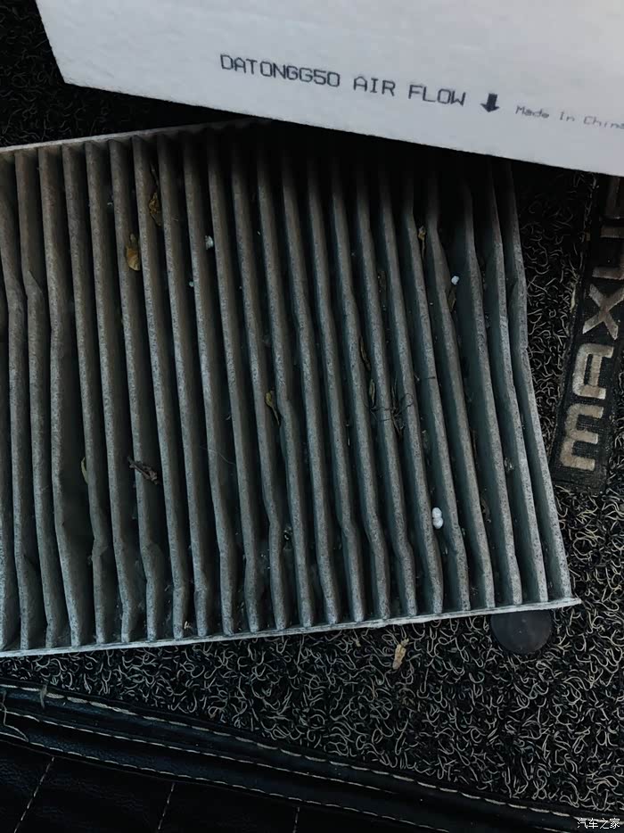

看到空调鼓风机,打开盖板,拿出旧的空调滤芯,箭头向下,装入新的空调滤芯即可。

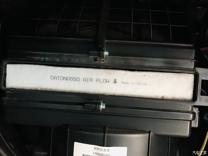

确实有点脏了
上班的毕竟之路,前段时间在修路,灰尘满天飞,确实也应该更换滤芯了。
安装新的空调滤芯
最后把盖板按好,先别急按手套箱,打开空调试下,听听有没有其他声音,如果有异常的声音,可能是拿旧的空调滤芯,上边有树叶掉到鼓风机里了,取出就可以解决。
