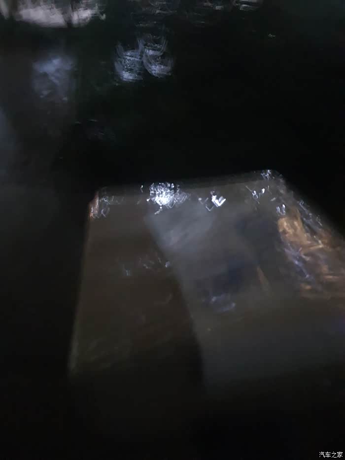

行车记录仪已经到货

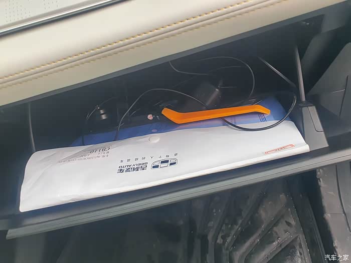

拿回家就拆开包装,有一个撬棍
的确和吉利卖的那个长得一模一样

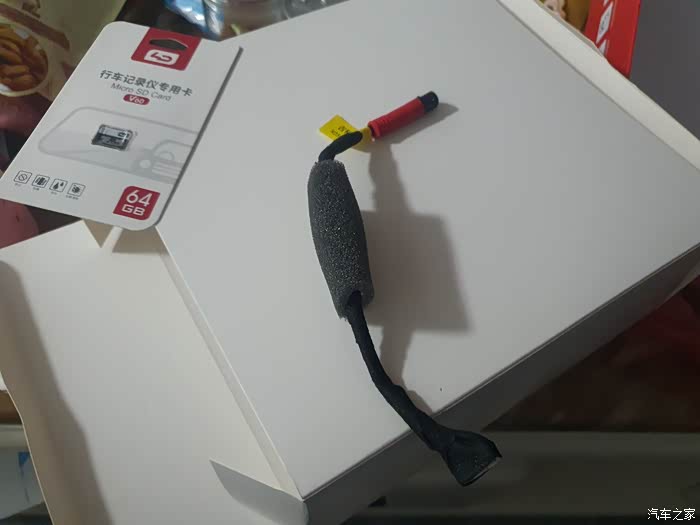

送了一根线

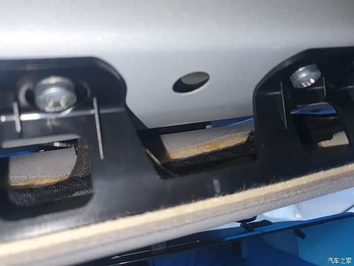

先想办法取下阅读灯。
拿下来了,主要就是几个卡扣。

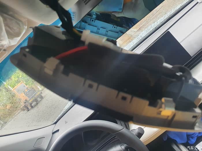

再拆后视镜后面的塑料
要看清楚卡扣在哪,慢慢往下撬动
没有车友帮助,还真不知道预留线在哪
看,预留线在里面,是很有难度的
前面这块塑料,别说,感觉也好难。
我把原来的塑料弄破了才拿下来
这是卸下来的壳
拆了塑料壳的样子
看得见吗
是真的难取线,什么原因呢?主要是把预留线用胶布绑着的,要解开胶布,拿出线头,我感觉整个过程这里最难了。我是用一字螺丝刀用力放进去把胶布扯破了再拉出来。
线找出来了,马上接上。最好带个电工胶布去,接头的地方用胶布包一下。
