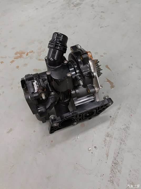

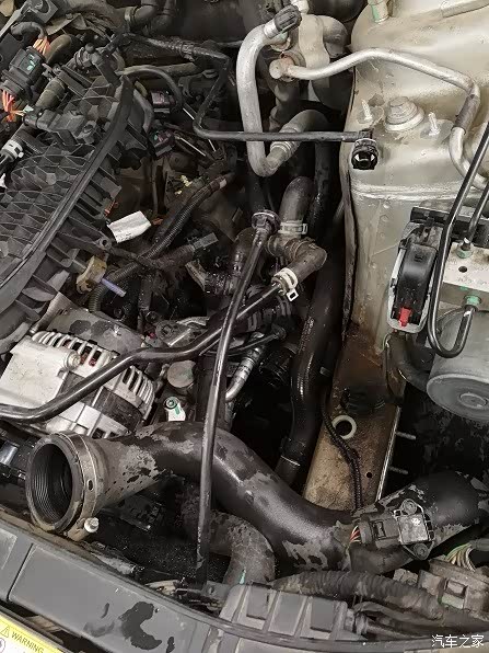

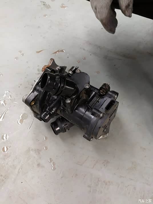

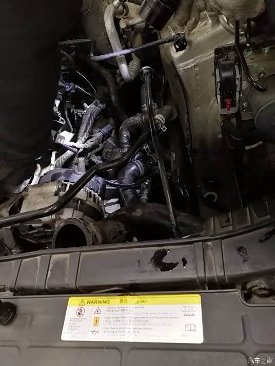

以下图片是昨天换节温器和水泵的现场:

以下图片是昨天换节温器和水泵的现场:
拆!更换节温器和水泵
拆!更换节温器和水泵
节温器和水泵
节温器和水泵
