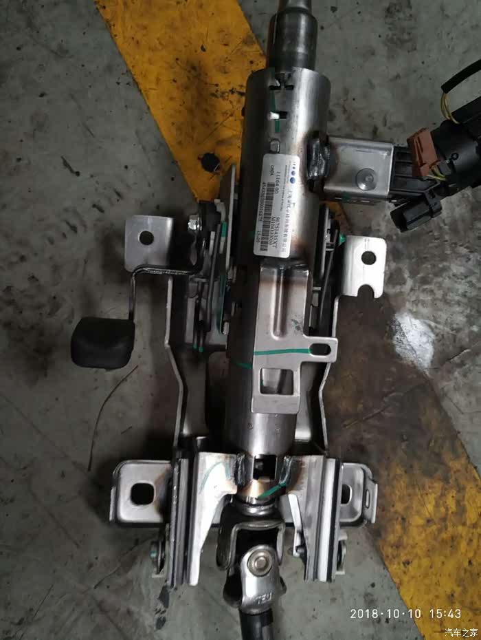

方向盘拆除
原厂配件

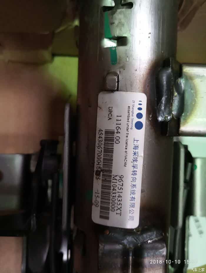

原来车是上海采埃孚转向系统有限公司
原来车转向柱是上海采埃孚转向系统有限公司出产

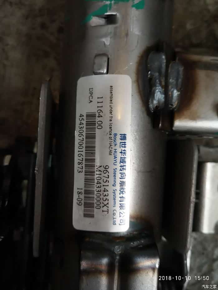

现在更换转向柱是博世华域转向系统有限公司出产
说实话,看到博世的标志,心都安了,希望能用到报废吧!
更换完后,方向盘松动情况已消失。
