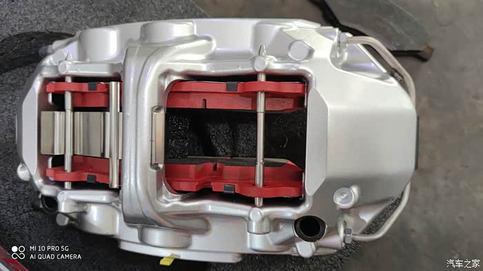

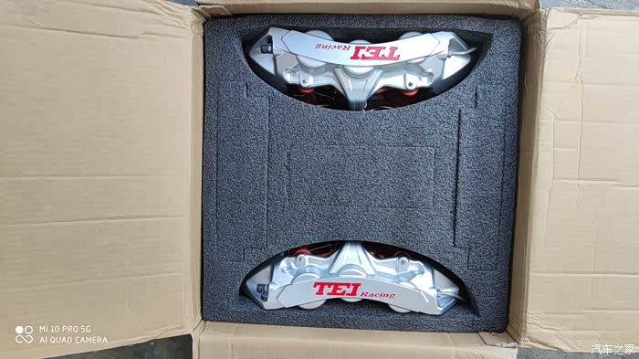

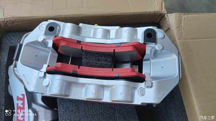

箱子一打开,映入眼帘的是2个六活塞的大鲍鱼,刹车片厂家已经安到里面了。
卡钳细节-1。
卡钳细节-2。
卡钳细节-3。

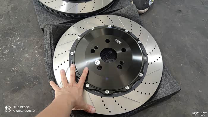

405的打孔划线刹车盘,34mm。

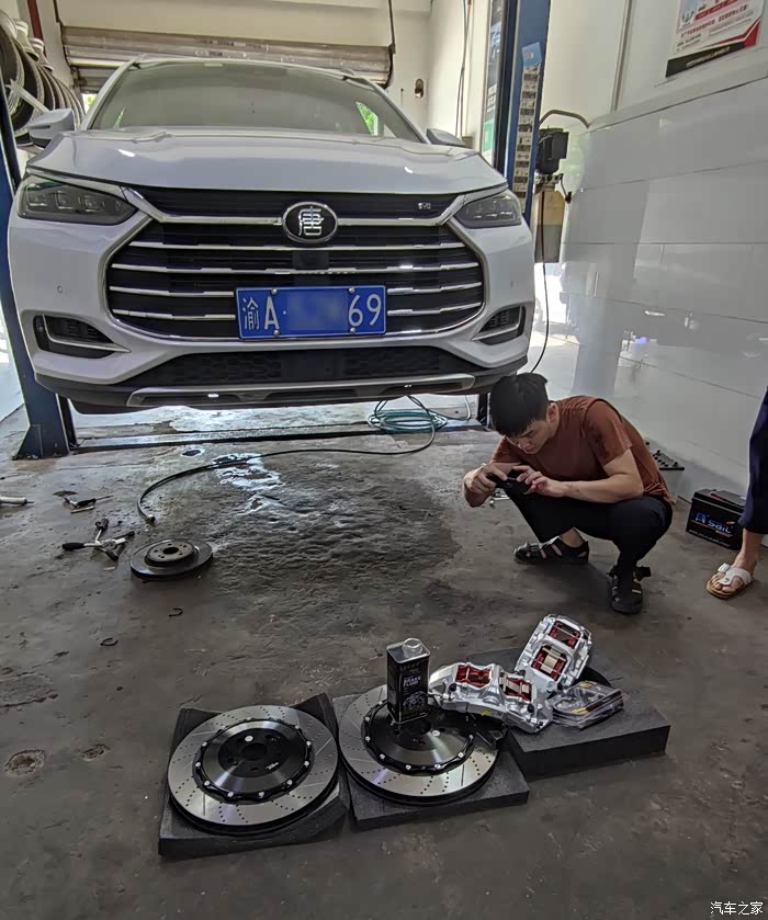

来个全家福。
安装前和车也合个影。

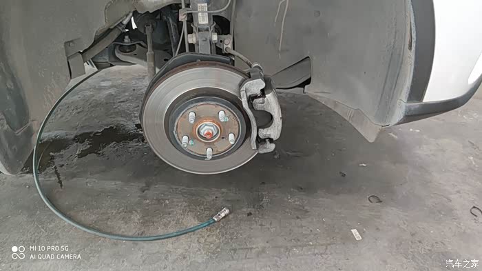

拆掉轮子。

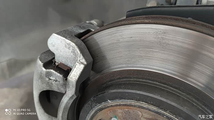

原车刹车细节,可以明显看到刹车盘已经磨下去很深的一个槽了。

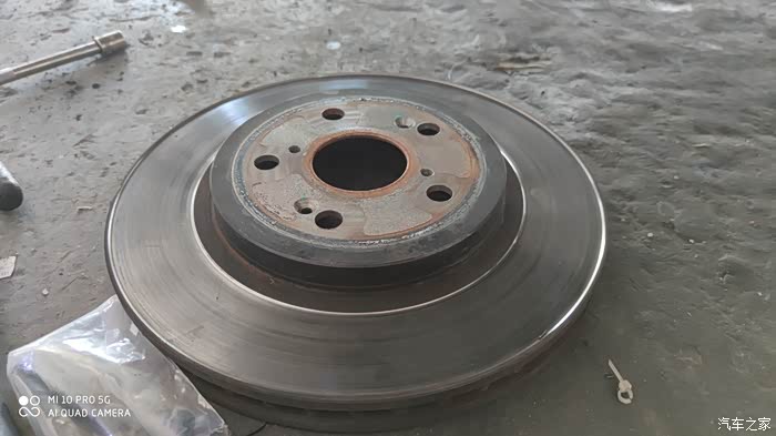

原车刹车盘特写,再次感受一下这个2万多公里的槽。

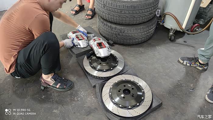

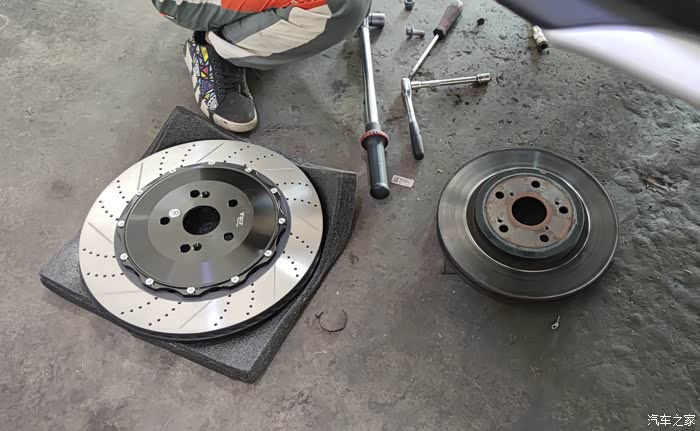

新盘与旧盘的对比,就一个字:“大”。

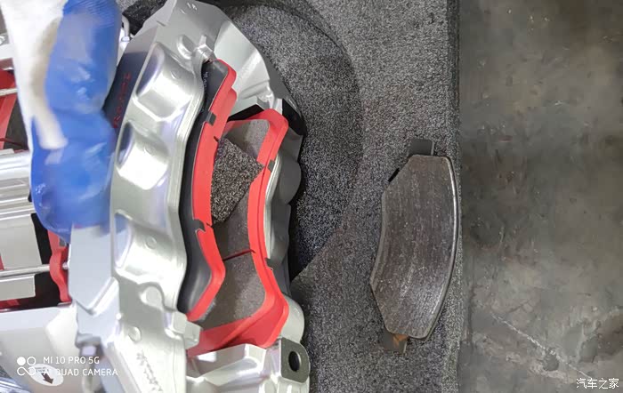

原车刹车片,太硬了,而且还小。
新的刹车片与原车对比,目测新片比原片至少大50%。

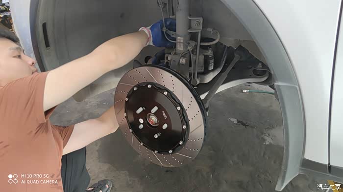

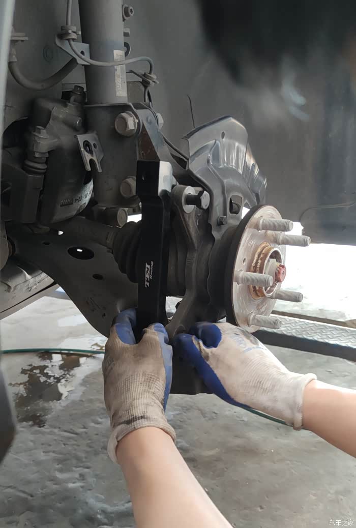

开安装定制的桥码,专车专用。这玩意是航空铝材加工的,很轻。
桥码的固定要用扭力扳手,设置好扭力直接上紧。
放上新盘。

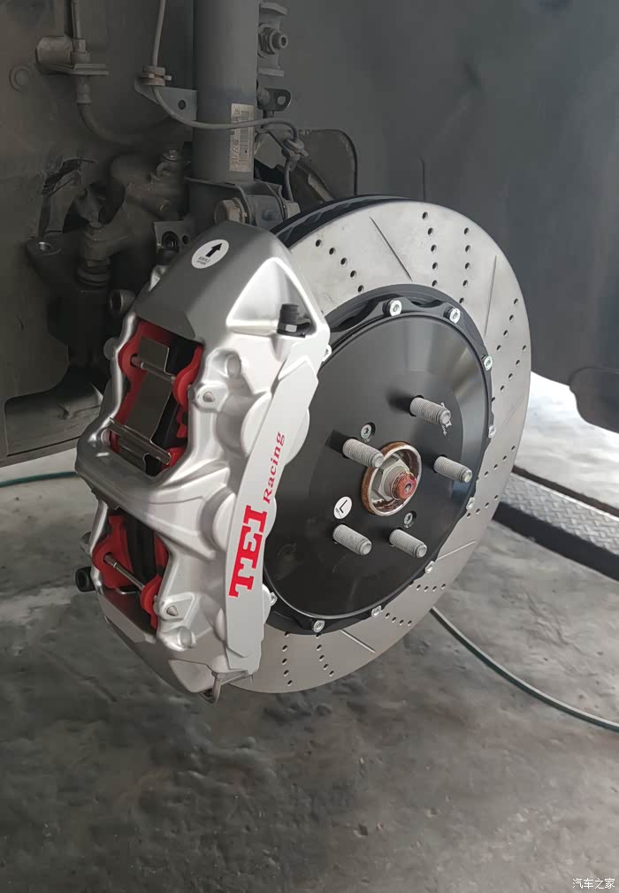

再固定好卡钳,注意方向哟。
换个角度再欣赏一下大盘+大鲍鱼+大片。

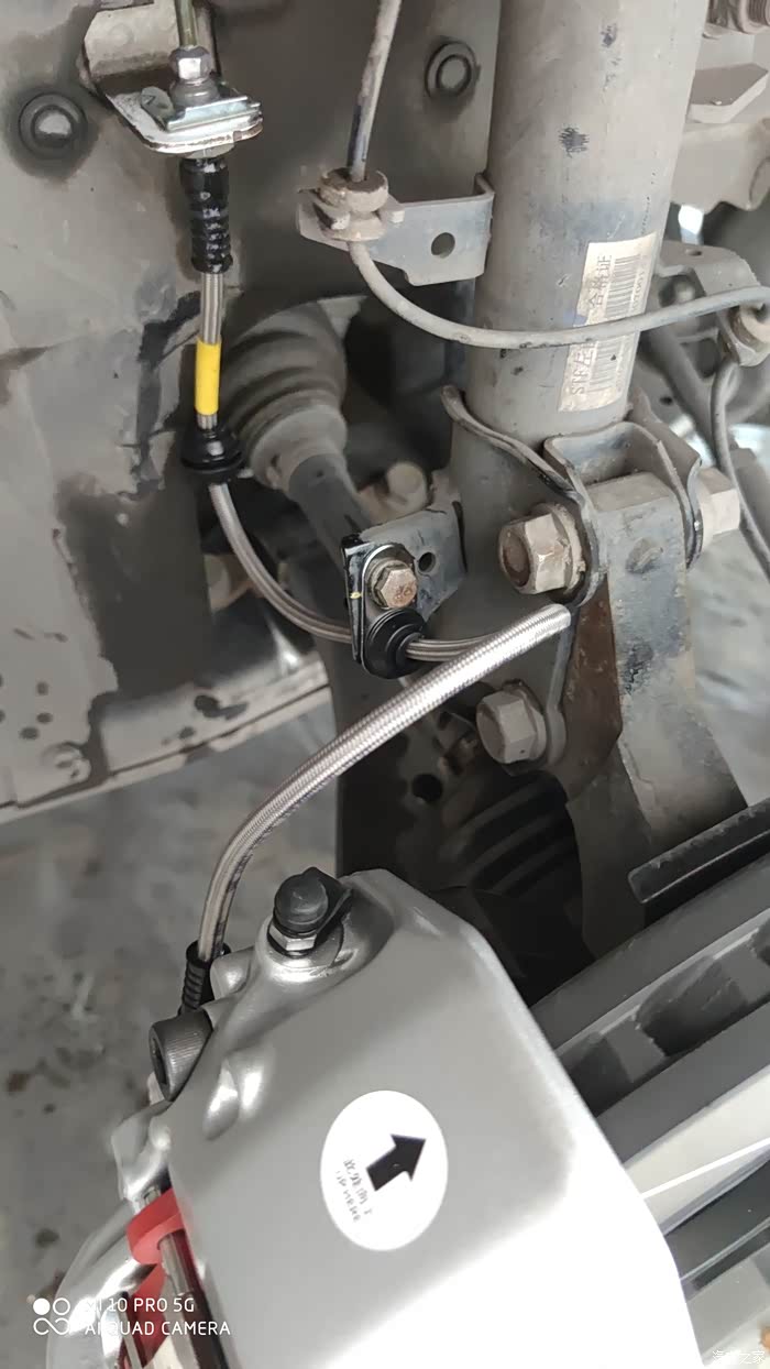

放油,准备装钢喉。
钢喉固定到位,转动一下方向看是否会接触到其他部件。

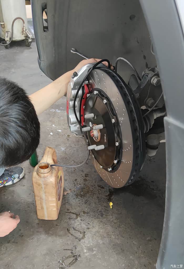

倒入新的刹车油,并反复排净空气。

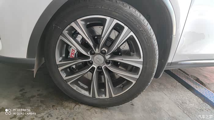

重新放上轮子,转动一下看有没有擦到轮毂。

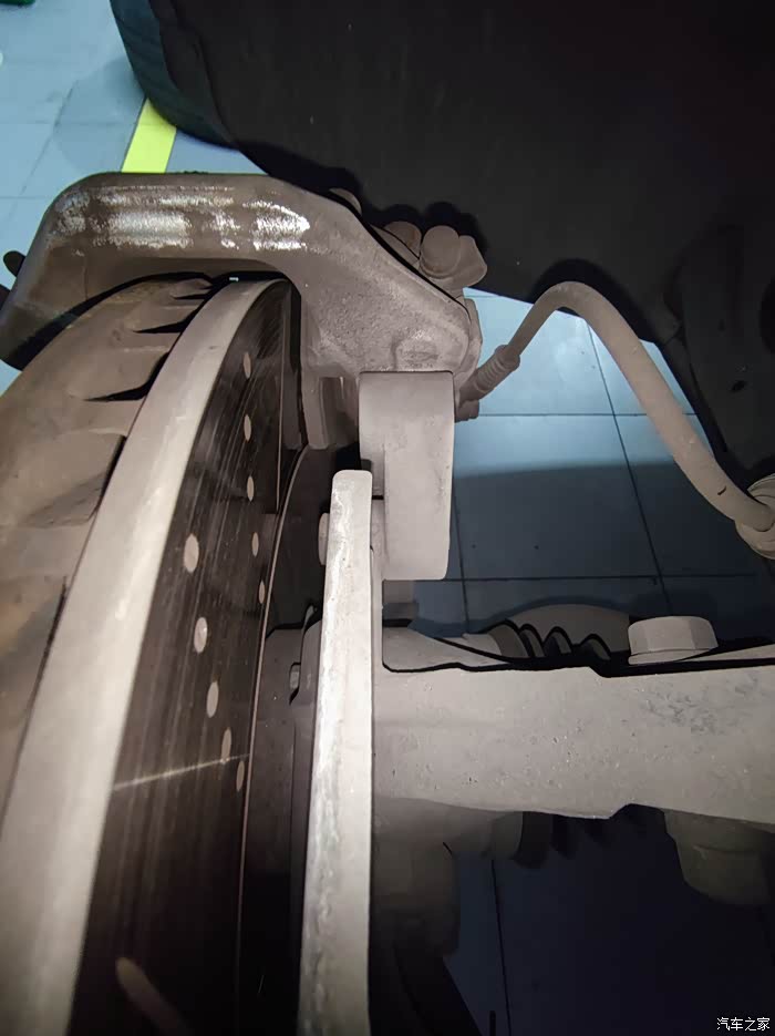

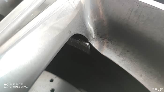

还真有东西挡住了卡钳,就是原车的动平衡块,经过移位完美解决(把原车动平衡块移除,换等质量的新平衡块往外固定,就可以避开卡钳)。所以建议车友要改的话尽量装380mm的盘,这样就不用动原车的平衡块,405mm的盘已经到了原车轮毂的极限。(不怕折腾、为了追求完美视觉效果的也可以上405哈)

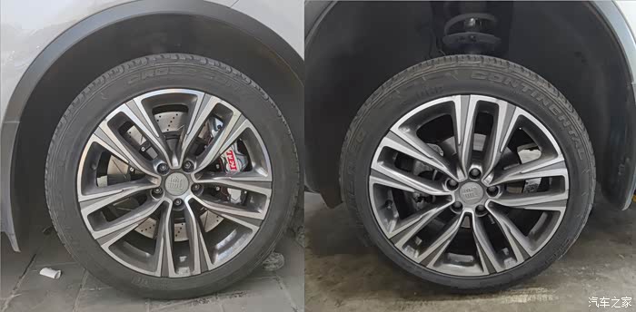

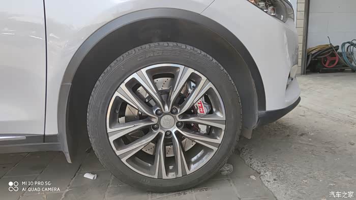

改装前后的对比,视觉效果还是杠杠的。

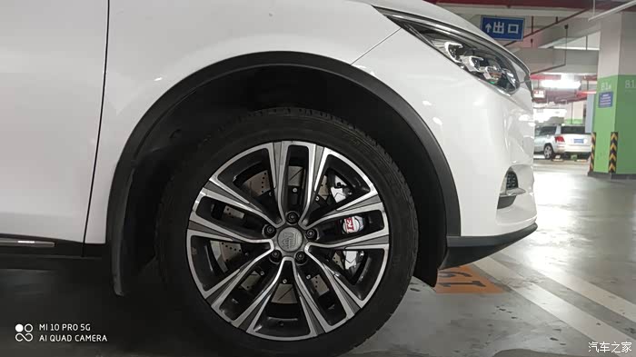

再来张停车库里拍的。

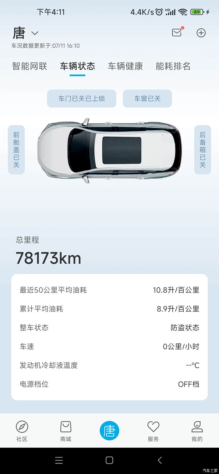

为了证明我没说谎,来张里程图吧。

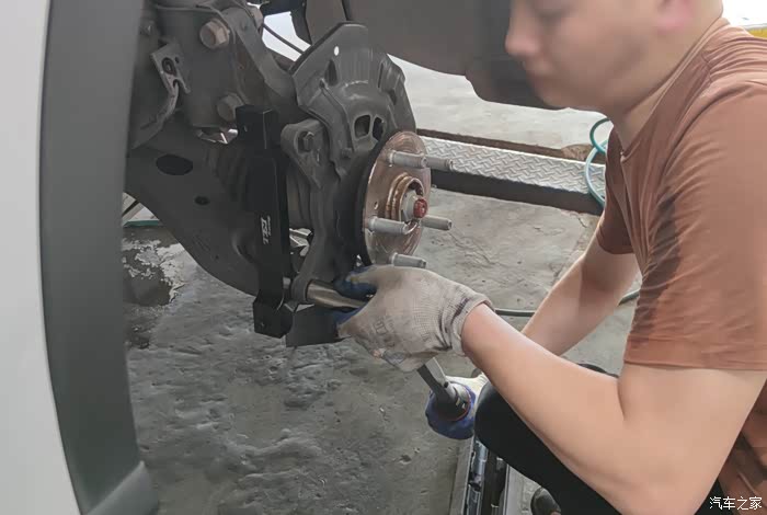

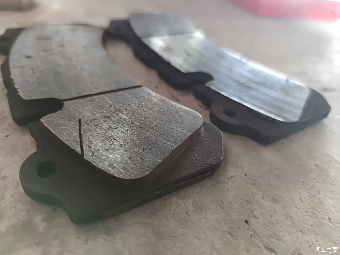

从刹车改装后到2022年7月11日已行驶了5万公里左右,上次保养的时候4S店提示需要换刹车片了,趁保养的时候自己也打着灯看了一下,确实有一边的刹车片已经快磨没了。于是保养后又行驶了2千公里左右去找地方换刹车片,需要提醒各位车友的是,这种改装的卡钳不是所有的保养店都能换刹车片的,我问了2家小区周边的保养店(包括天猫用车)都说换不了需要专用工具,途虎养车说要签个什么免责协议才给换,后来找了一家修理厂给换的,工时费80元(自带刹车片,因为之前改的时候店家送了一套刹车片),其实换这个还是蛮简单,把轮胎下了,把固定卡钳的螺栓下了,然后再把卡钳上的两个销子敲掉就可以换刹车片了,换完再按刚才的程序反过去装好就行了。

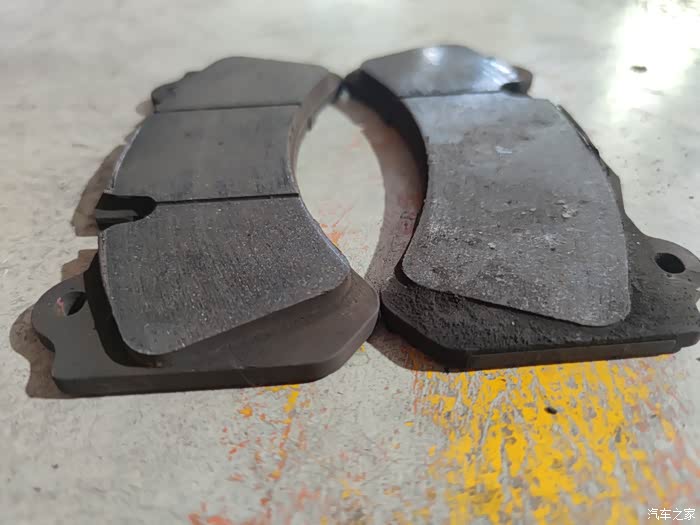

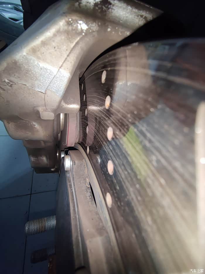

这里需要着重说一下的就是:从换下来的刹车片磨损情况来看,存在较严重的偏磨现象,尤其是右边卡钳靠里面那片刹车片,一边已经磨没了,另一边还有一大半的厚度,其他几片也是类似的情况,由此可以判断这个刹车分泵的供油策略(这个说法不一定恰当)还是有点问题,为了脚感线性白白浪费了几乎一半的刹车片。(具体可以看看换下来的刹车片图片)
左边刹车外侧刹车片还很厚。
左边刹车内侧刹车片已经快磨没了。
内外侧刹车片偏磨线性严重。
内外侧刹车片偏磨线性严重,且同一片的两边也存在偏磨(注意看右边那片)。
