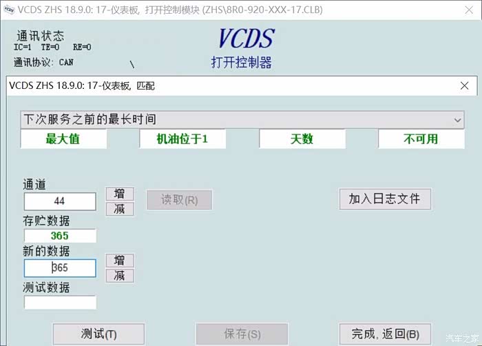

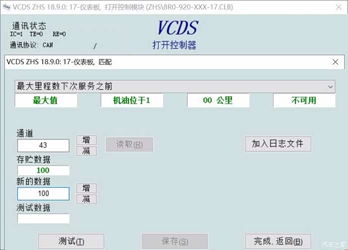

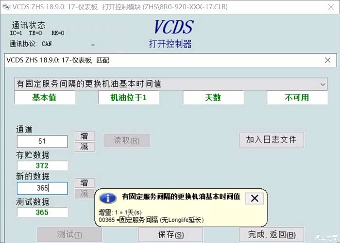

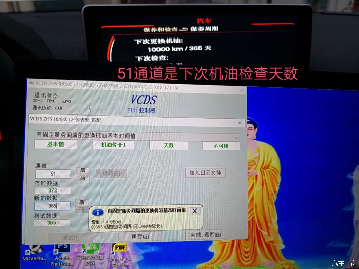

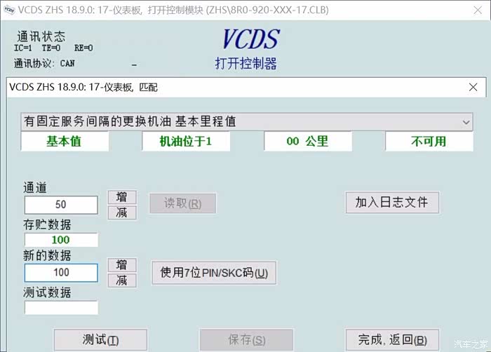

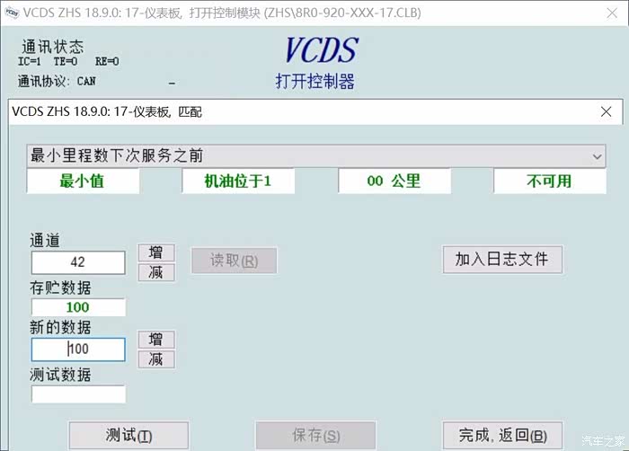

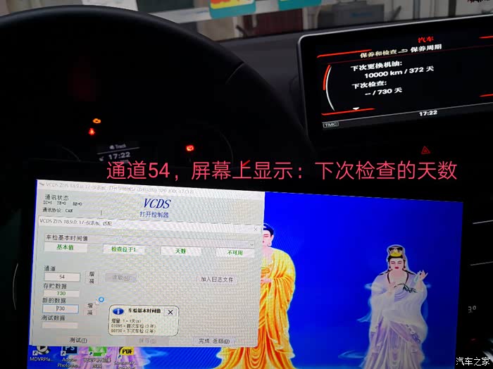

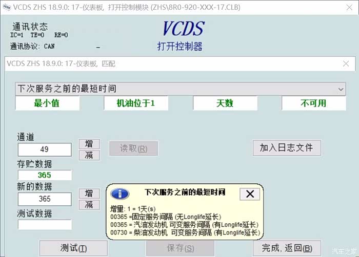

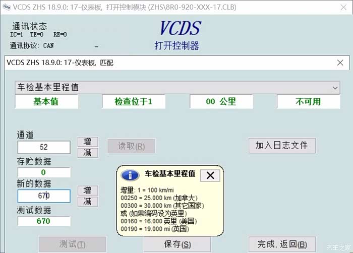

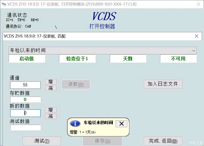

Q5 2017款plus 40 舒适型 取消“保养”提示和关闭“自动启停”
4S店免费换机油用完了后就到外面换机油机滤了,换的是515机油。4S店咱不评价。

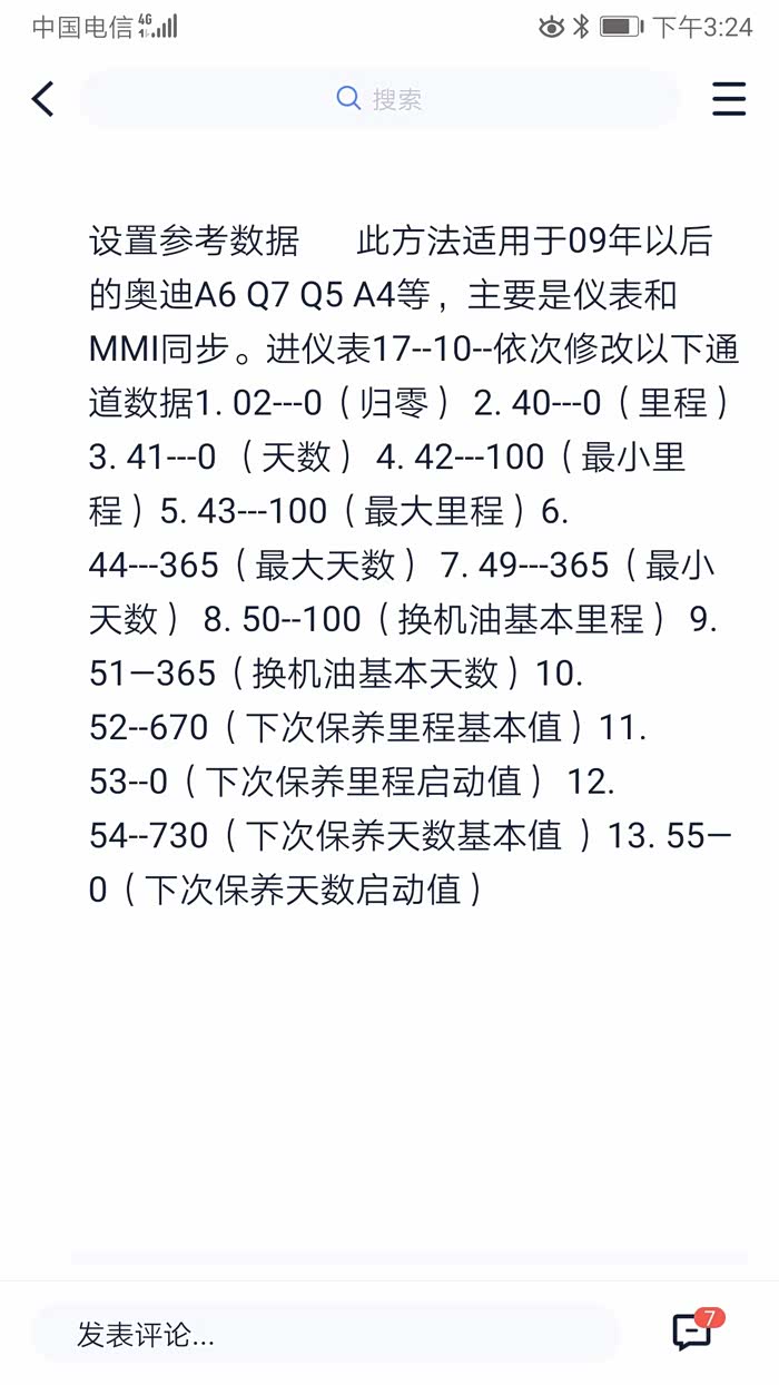

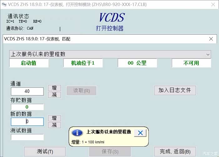

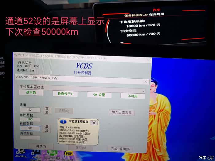

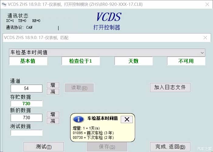

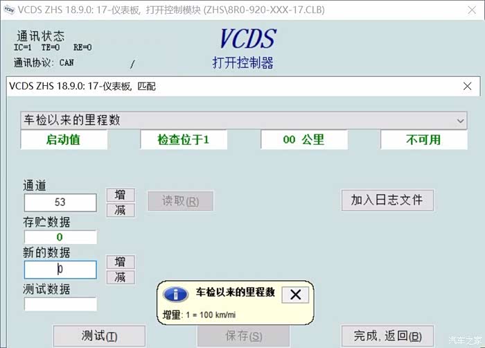

换完机油后,如何取消“保养”提示,在论坛里找了一下方法及关闭“自动启停”的方法,
谢谢论坛里分享的朋友。
今天按网友提供的方法又重新设置了,完美。
重新上图,特别感谢网友的分享。2019.1.24
谢谢论坛里分享的朋友。

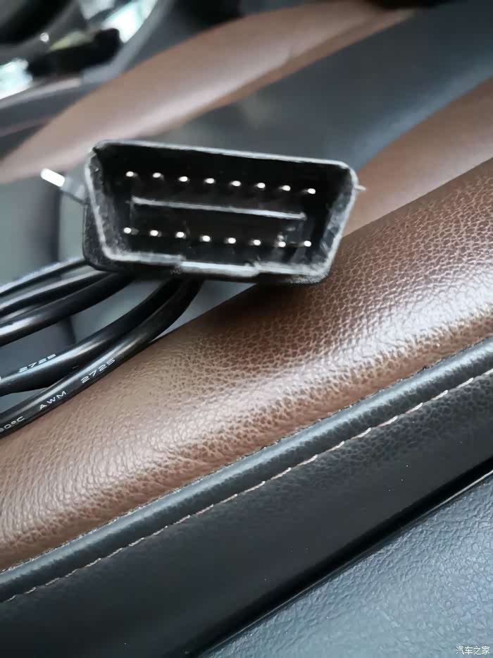

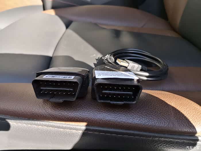

网上买的5053数据线插头壳和中间的太厚了,插不进去。
用半根锯条把塑料刮薄,才可以用。

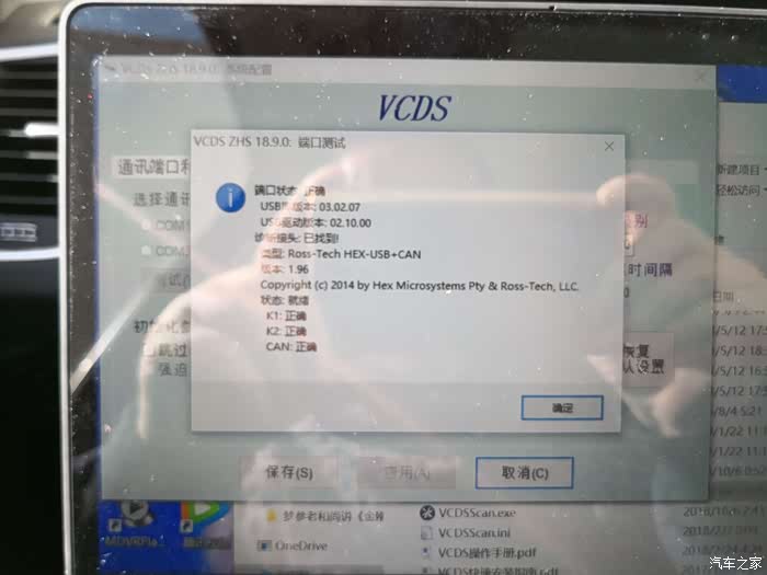

5053 VCDS18.9程序安装成功
特别感谢此网友,当时在手机上看到的,就直接截图了,网友的名字没显示上,抱歉。

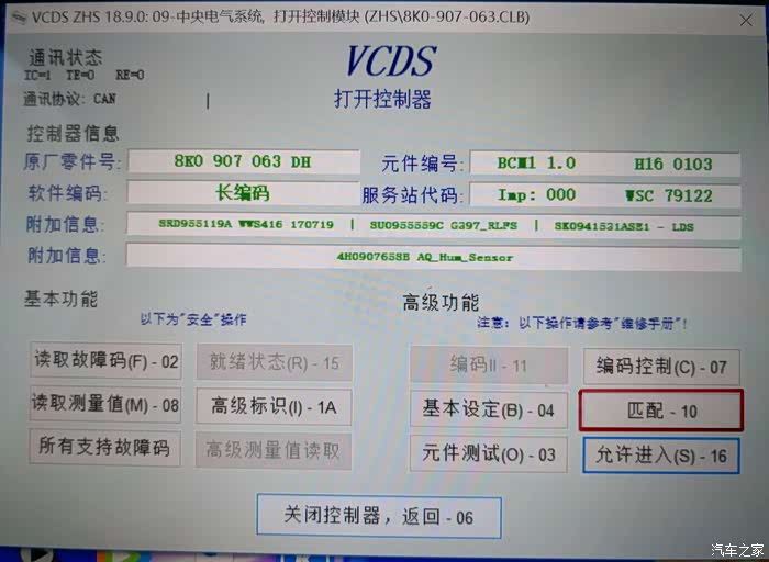

主界面

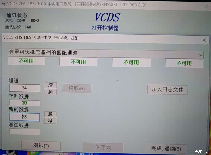

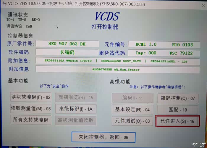

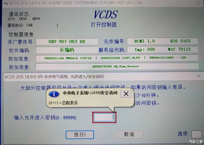

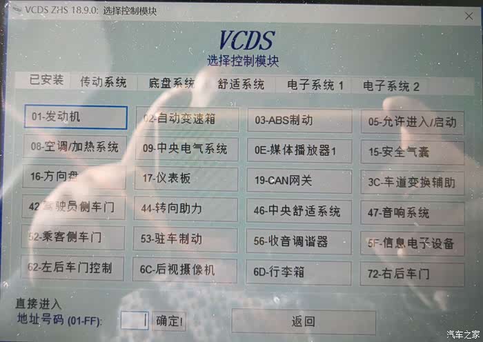

现在关闭:自动启停,首先进入09—中央电气系统,然后进入“允许进入(S)-16”
输入20113点“执行”

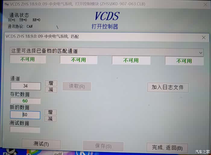

进入“匹配-10”
通道34 点 读取
将存贮数据改为 60 点 保存。
记忆上次启停功能的开关状态,上次是关闭状态,启动车后还是关闭状态。
