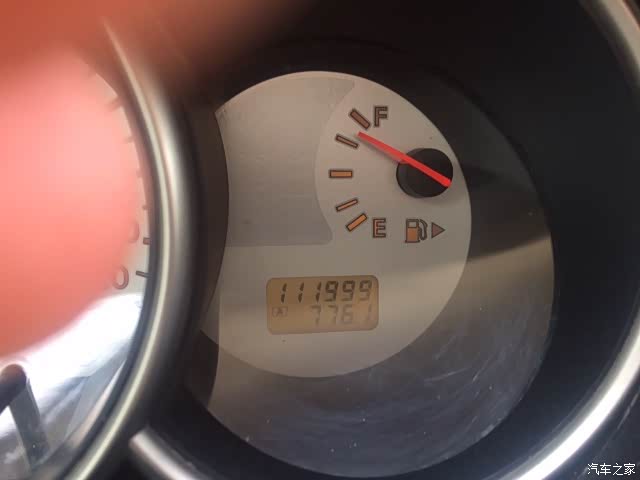

2016年6月5号接的二手威威。开到家时记得是70300公里,现在半年年多了,跑了4万多公里,期间从没出过什么毛病(曾今拉过卡车的后桥差速器,500斤),刚到手第二天就把全车油液还有火花塞都换了。最近刹车的时候左前轮有持续的莎莎的掌声,估计是刹车片快磨到底了,该换了。
前两天拍的,现在已经112600了

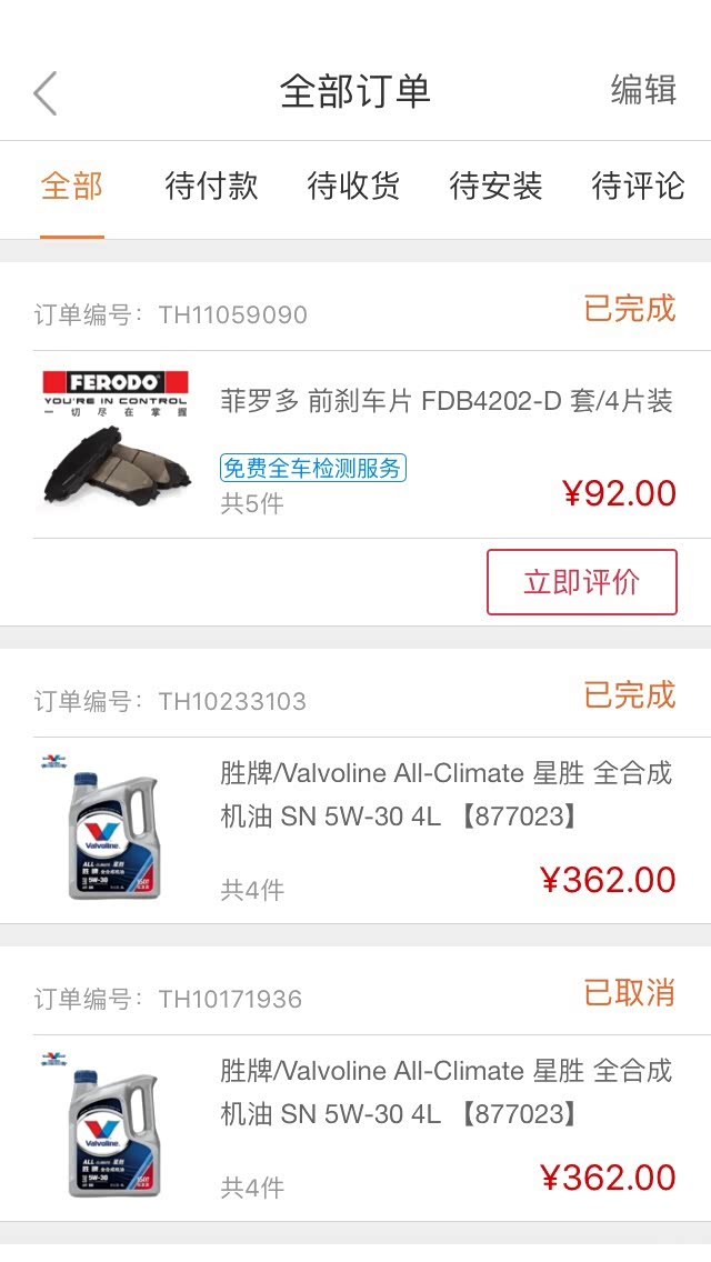

之前X虎做活动,保养买一送一,还返现98,挺合适。(362+92-98=356)之前换了机油机滤,这次换刹车片
前刹车片,菲罗多。后刹车蹄,博世

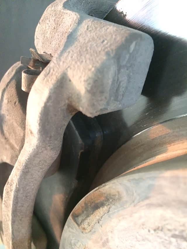

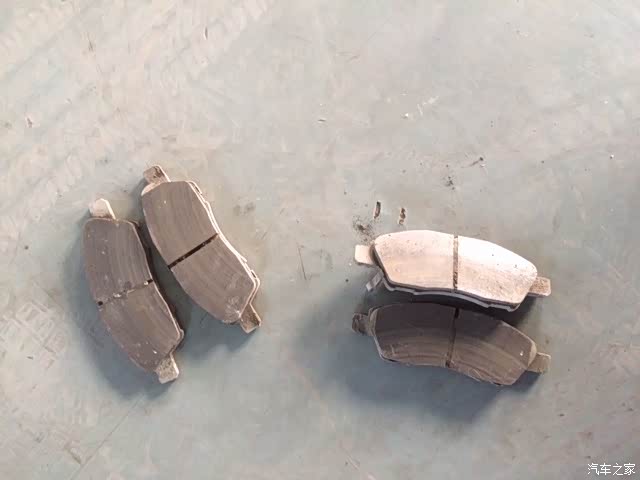

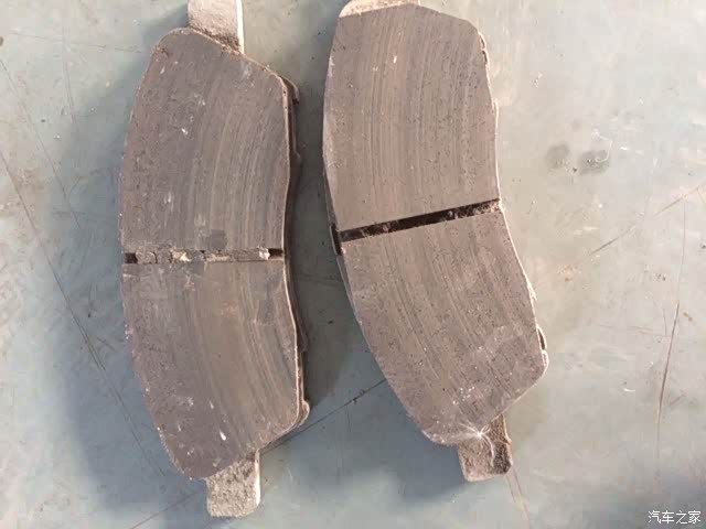

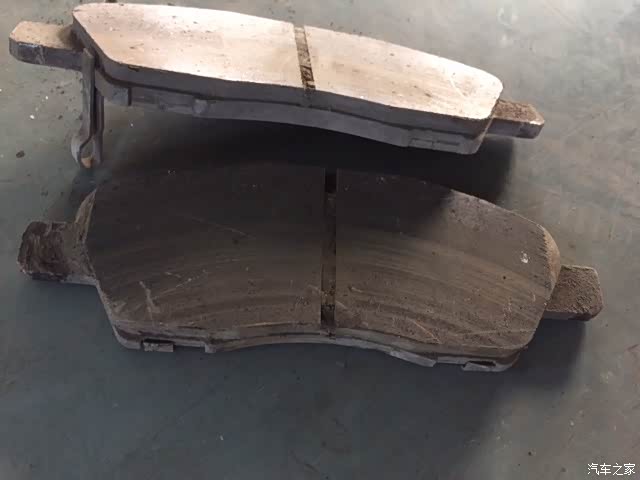

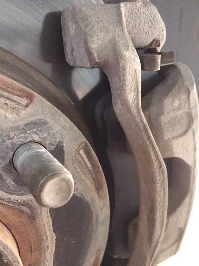

这应该就是发出莎莎声的那片刹车片,它最薄
左前靠上面的那一片
左前刹车片
右前刹车片
前面的4块刹车片,师傅说至少还能跑一万公里。原装是日立的,跟蓄电池一个牌子

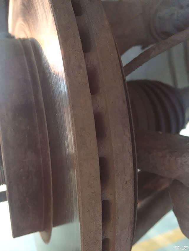

左前刹车盘,盘还很厚

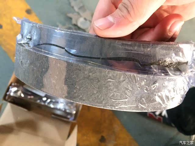

新的博世后刹车蹄
感觉耐磨材料像黑心棉

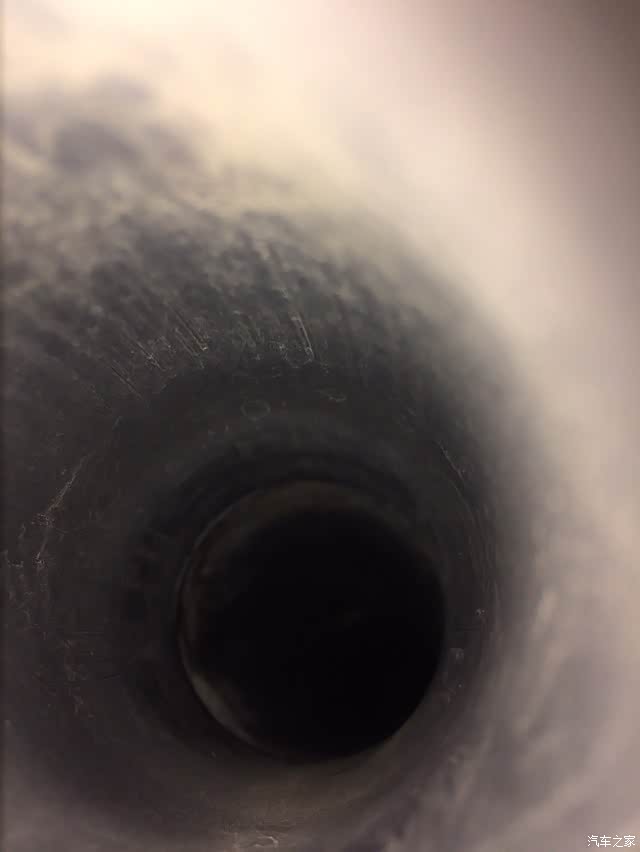

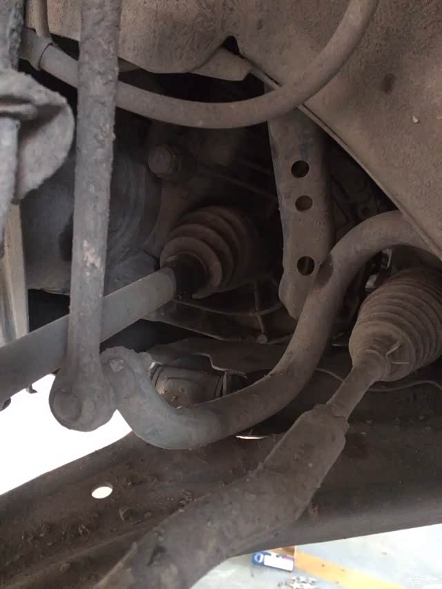

师傅再拆后轮鼓刹的时候我检查了下车子,发现前轮半轴油封处有轻微渗油,问题不大,要是换也容易
左右两边都有,渗的不多,问题不大

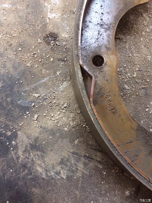

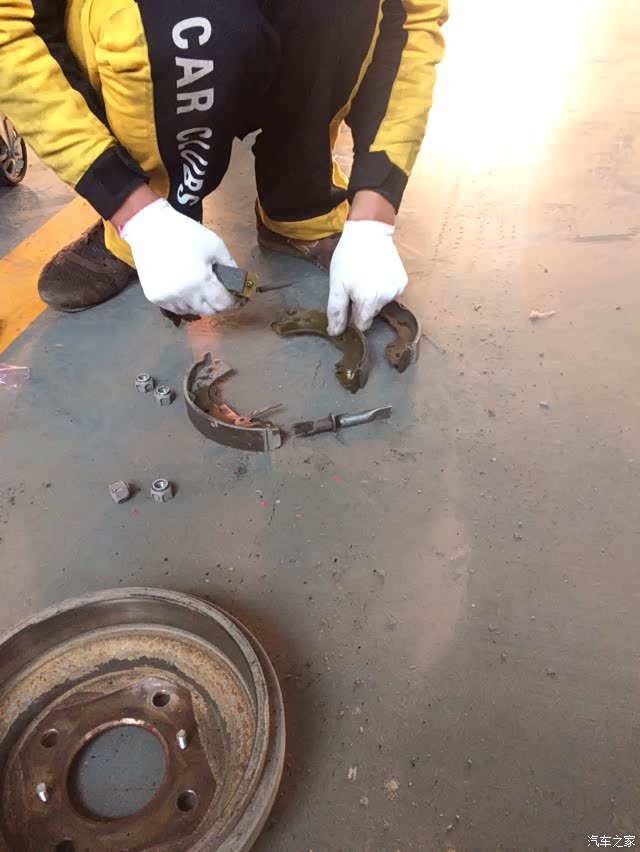

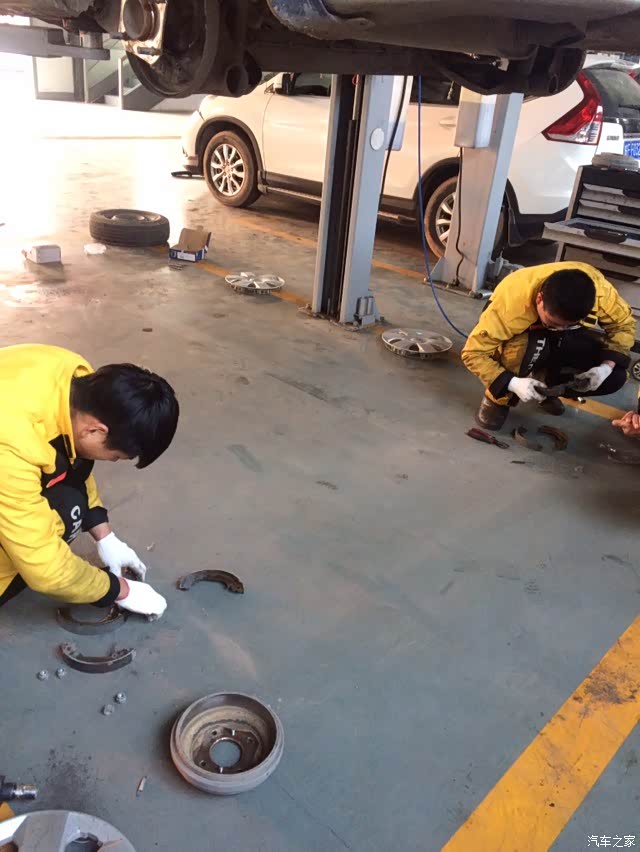

师傅在拆卡簧,不好拆,比前轮困难多了。不过鼓刹也有好处就是不需要维护
快到下班的点了,两个师傅一起干

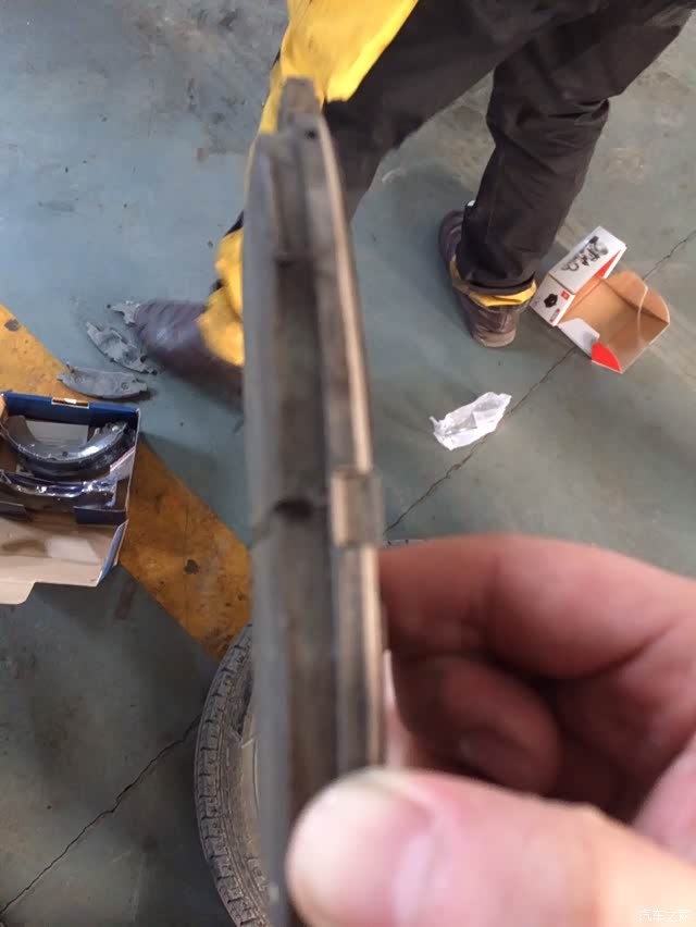

拆下的旧的刹车蹄,其实还很厚,下次后面的就不换了
