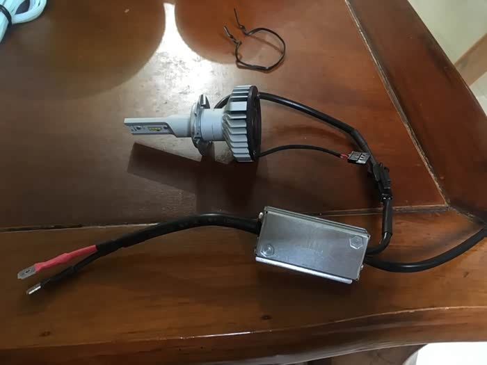

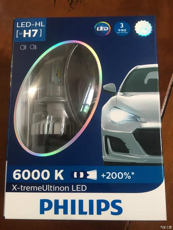

订货两天后一大早小舅子就帮我送过来了 拍了几张外观图
正品验证码

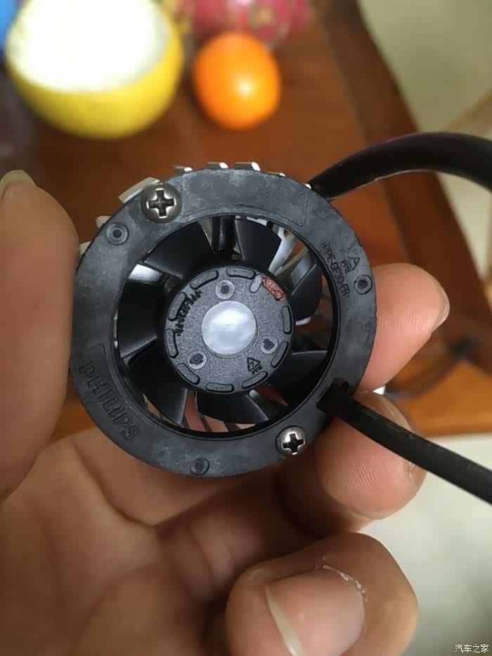

尾部自带散热器

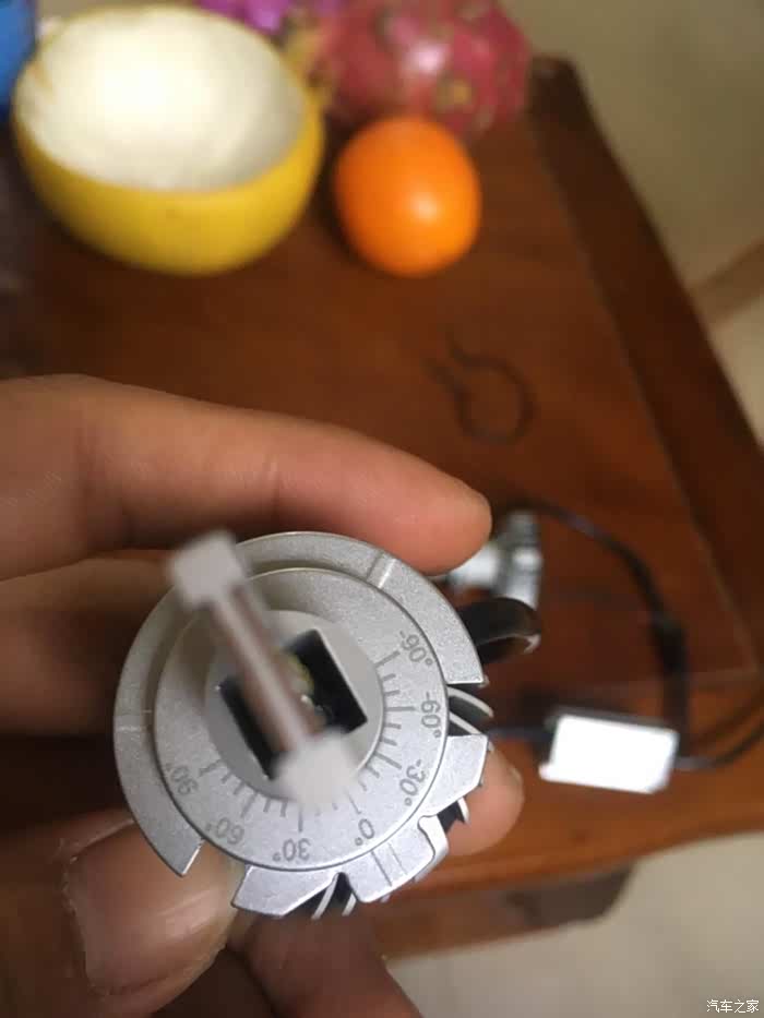

角度调节
整流器

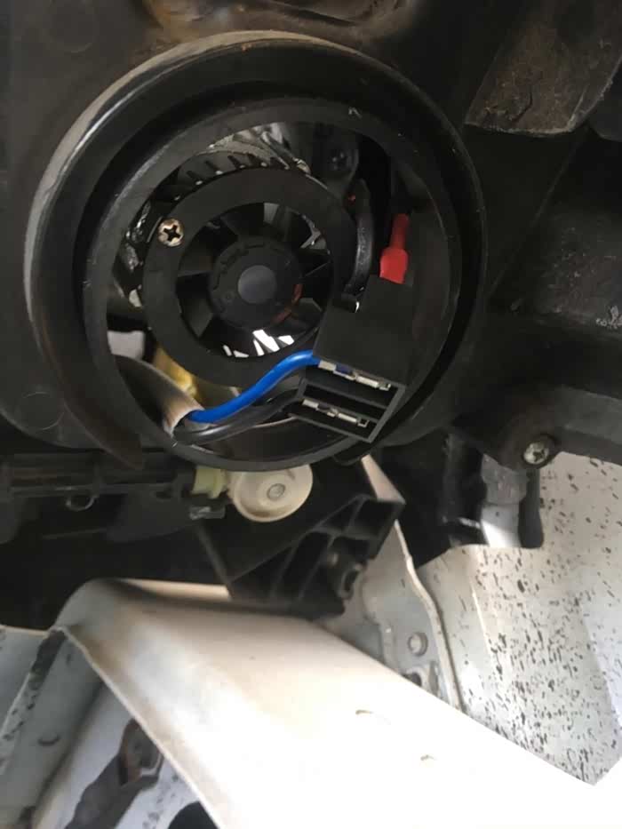

接下来就是自己安装了 应为是无损安装所以自己动手就好了不用去修车店

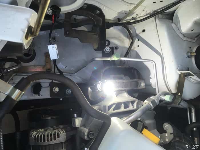

装灯前先试试亮不亮

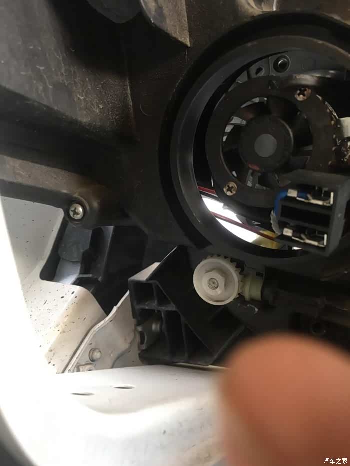

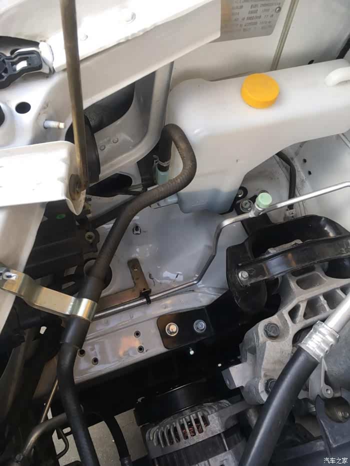

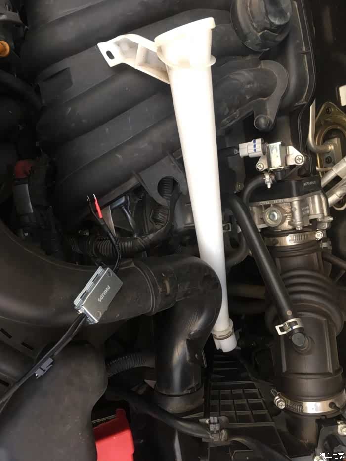

右边装比较麻烦 拆了副水箱,雨刮水箱,才可以放进去

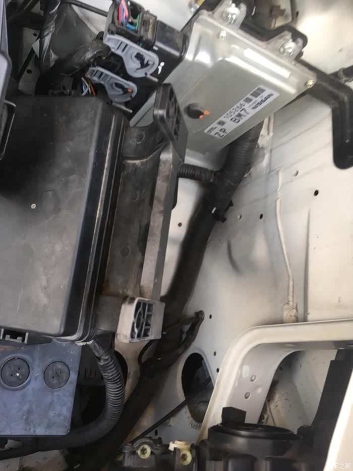

左边就拆这个就好了
装好一只,整流器也放灯罩里面了,问过了改装店师傅反正都是耐高温的不怕
雨刮水箱的这一节是可以取下来的 所以不用整个拆下来

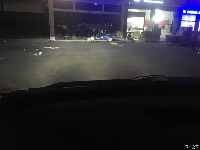

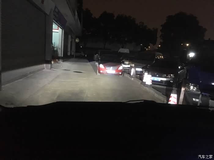

晚上的效果 近光 实在是找不到好的场地了 在停车场拍的

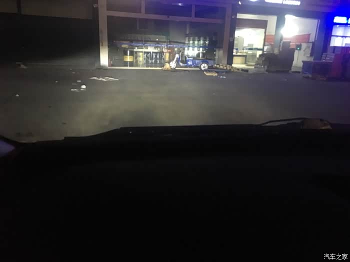

远光效果 杠杠的 看看哪个还在市区开远光那就对不住了

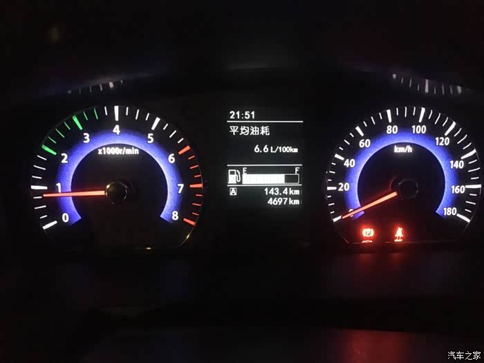

最后附上油耗 本人开的比较温柔所以油耗还行《基本都在市区行驶》
