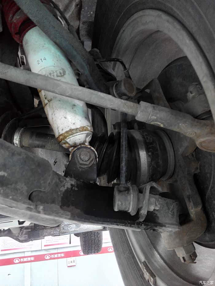

去年玩的比较狠,前两天发觉有根前减漏了。换减震顺便就换了MTF的合成齿轮油,结果又发觉方向机漏了。

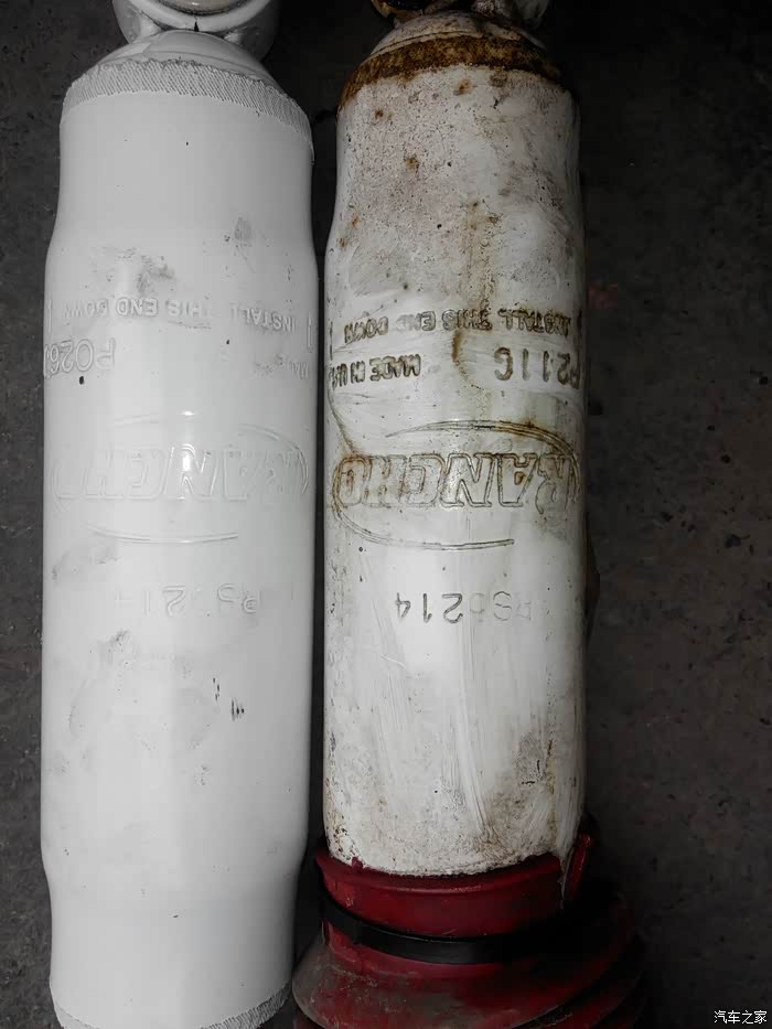

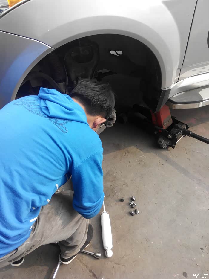

随便找个熟悉的修车店换减震,结果发现方向机玩坏了。
5214这算是凑合吧。
漏的不算少,开起来像坐船了。

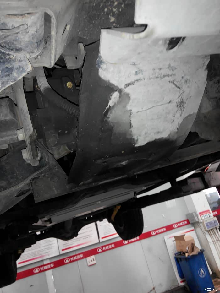

方向机地下也潮湿了。
检查后发现不是水,不是柴油,是方向助力油——换吧。

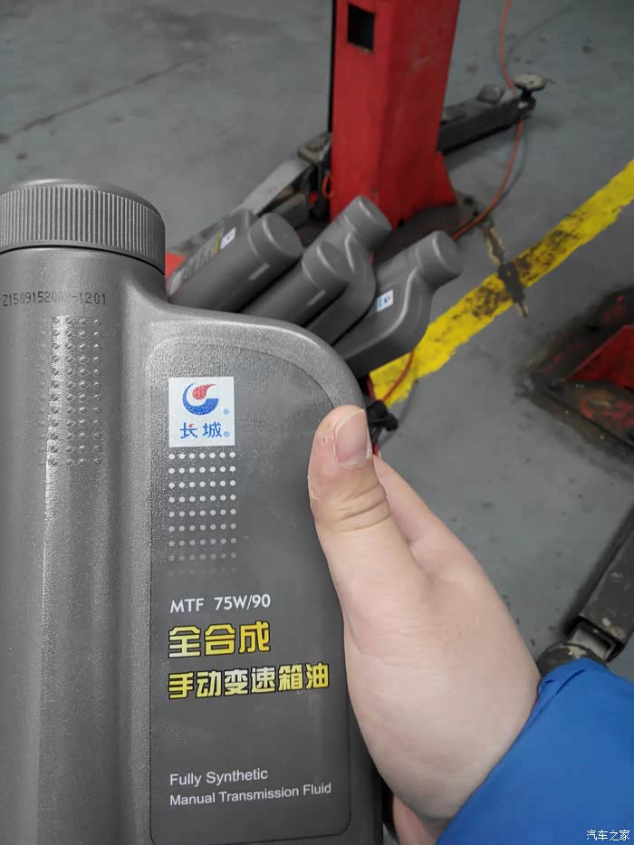

顺便换上MTF。
