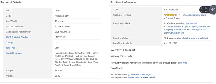

这个是美亚产品详情9005远光

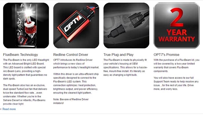

产品介绍
产品介绍

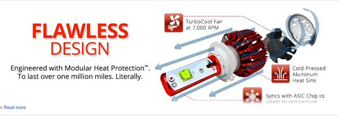

产品结构图解

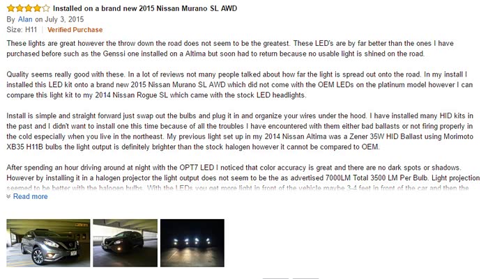

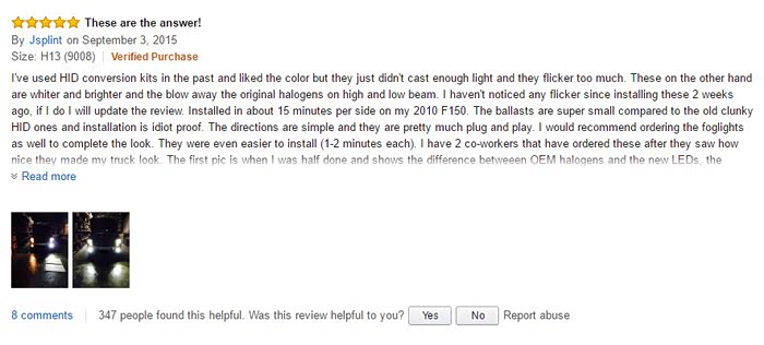

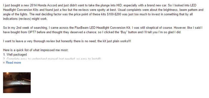

美亚的客户评价 就不给大家翻译了,可以上没呀搜下产品 然后详细看下
美亚客户评价
美亚客户评价

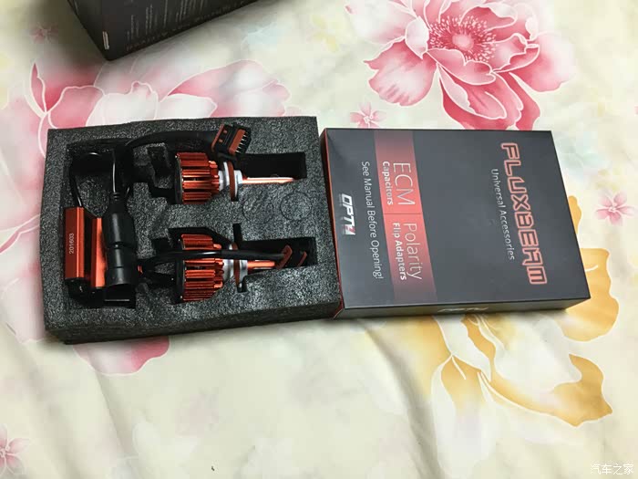

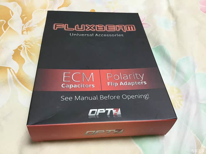

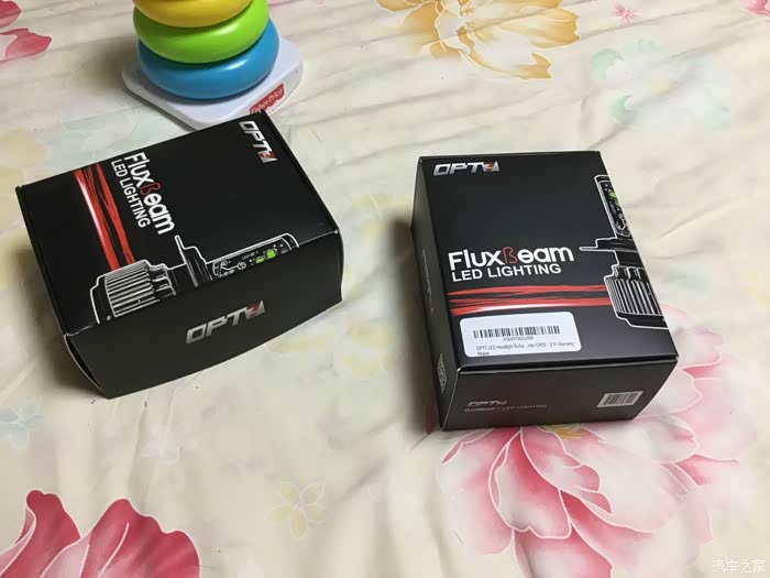

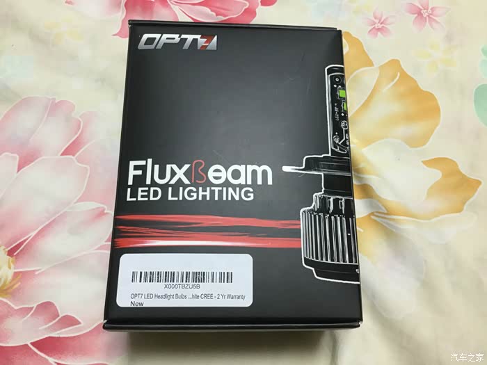

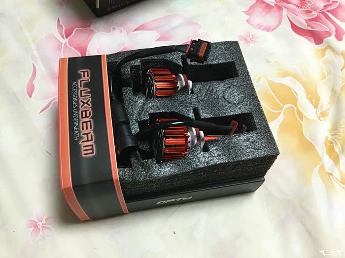

好了,放大招。H11和9005远近光包装呀。声明下 夜间拍摄
不同角度的

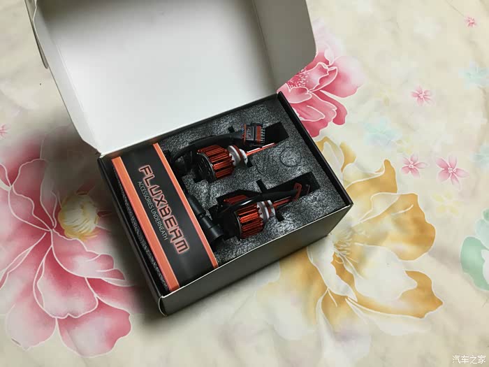

两套差不多就是灯的接口不一样,就拿一套开包喽

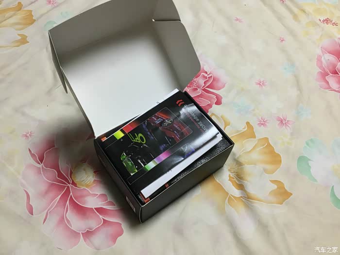

打开是宣传也和一个A4说明书
包装内的彩页正面
彩页反面,有10%的优惠哦
A4说明书,包装盒的配件种类
这个是H11的近光灯 通体朱红色的? 我对颜色不够敏感
继续 ,看着LED大灯还不错,做工比较精细,当然不能和水果手机比了

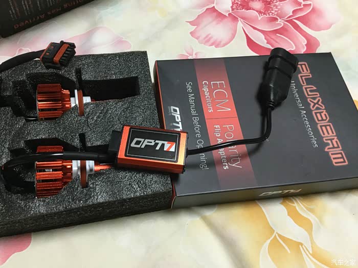

扒开带子,LED大灯一起映入眼帘后面两个是什么东东呢?
哦 看来下说明是快速启动模块

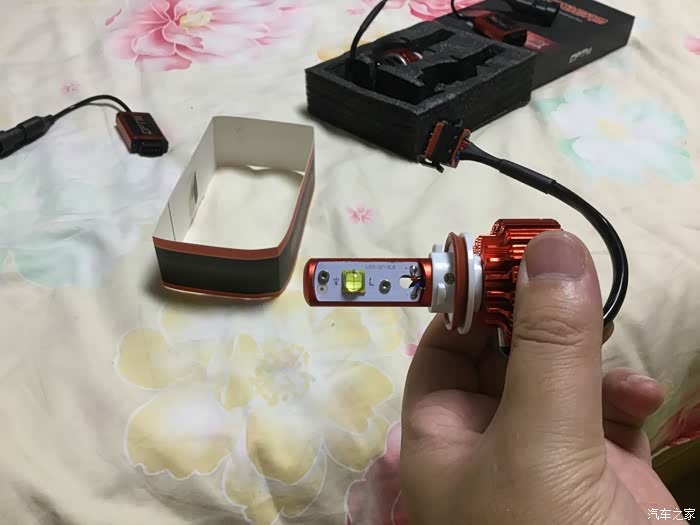

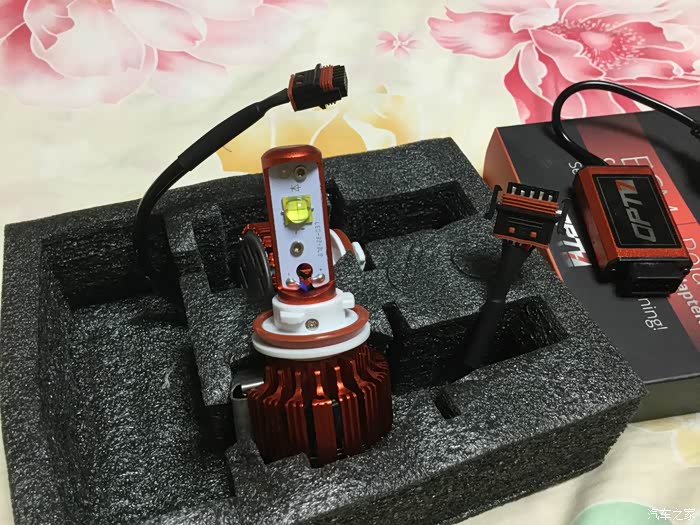

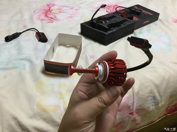

来个灯珠特写,据说他家的灯珠特别处在于灯珠的弧度,解释说基本接近卤素原厂的弧度,其实我也没搞清楚
来个顶天柱
再来个

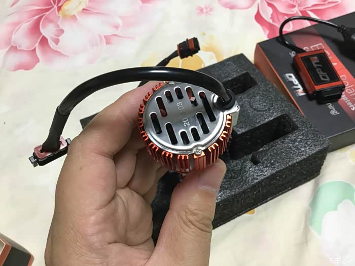

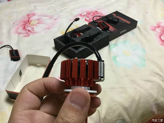

尾部特写,主动散热,可以看到风扇
这个仔细看 能看到扇叶哈
楼主的手模来了,别嫌弃哈
换个角度,两边都能看到
LED灯头和快速启动的接头特写,可以看到LED公插侧的12345标记,模具开的还是比较精细的

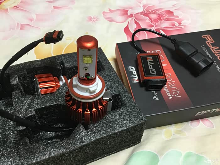

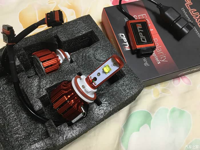

哦,这个盒子是什么东东呢?快快打开看下

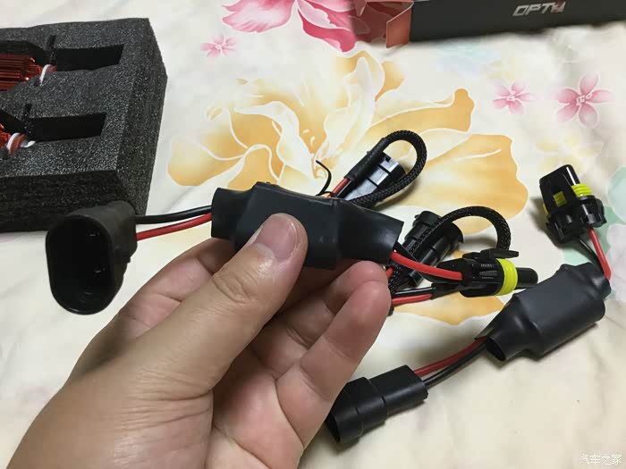

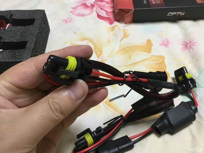

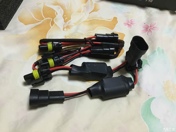

哦,原来是两对转接线哈
转接线特写
母侧

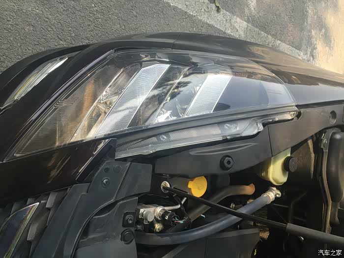

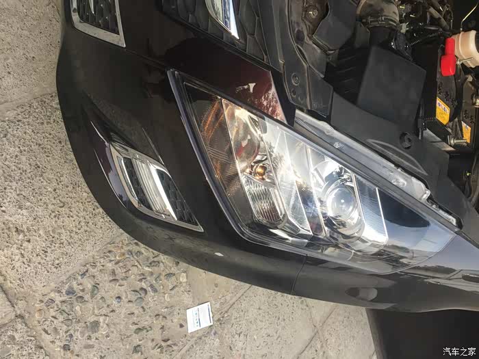

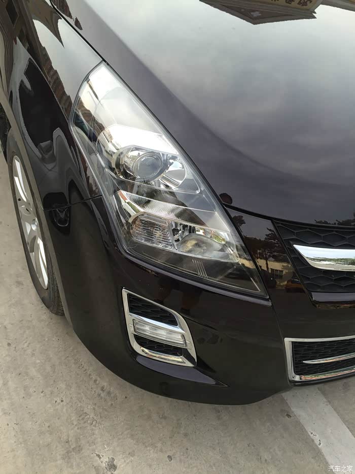

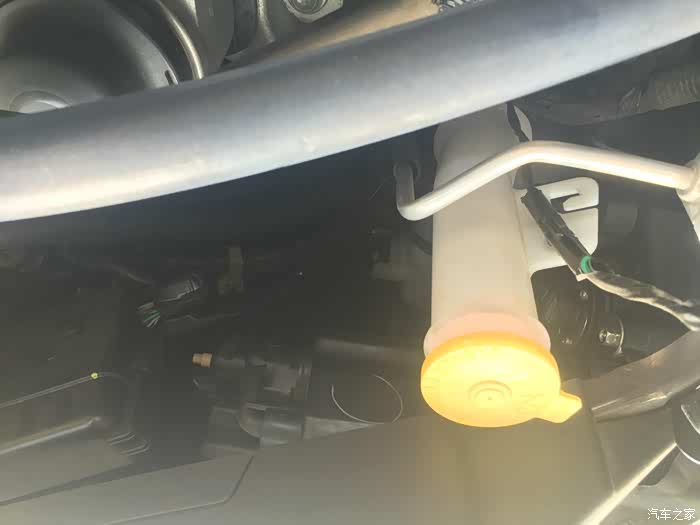

先看看远光灯的位置
再来张

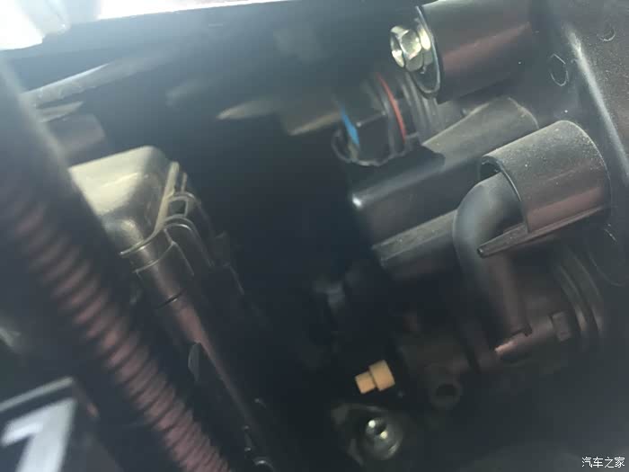

据说要拆这块,我看了看就放弃了,试试其他方式

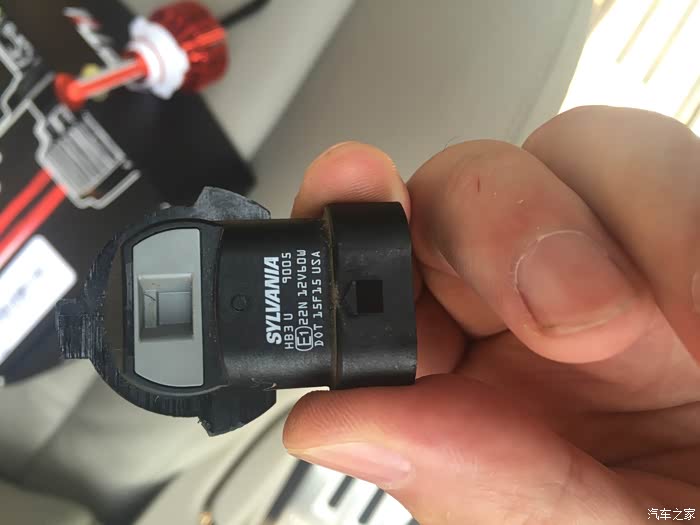

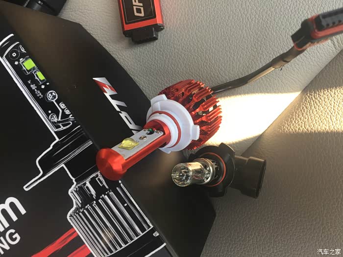

这个9005的远光灯,远光灯好拆呀,所以先从远光开始
原车远光,近光由于自己拧不动就先换远光了
拆下来的远光灯型号

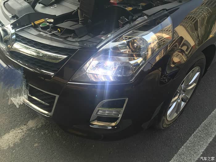

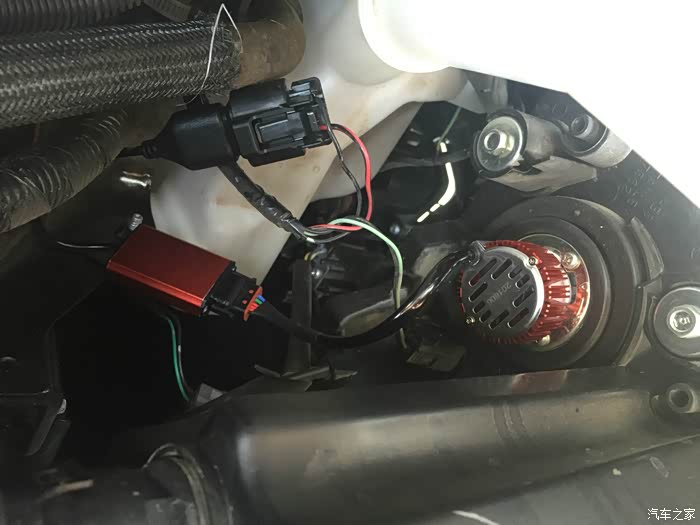

这是右侧装好的图片,后期还要增加几个扎带把他绑结实点
这是右侧的白天效果和左侧原车卤素效果对比
再来一张对比,水果相机不给力呀,阳光太刺眼

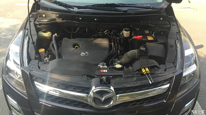

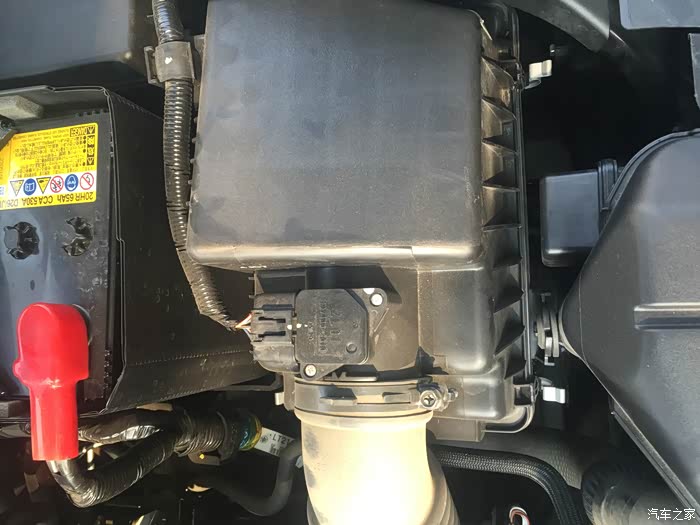

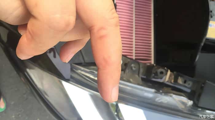

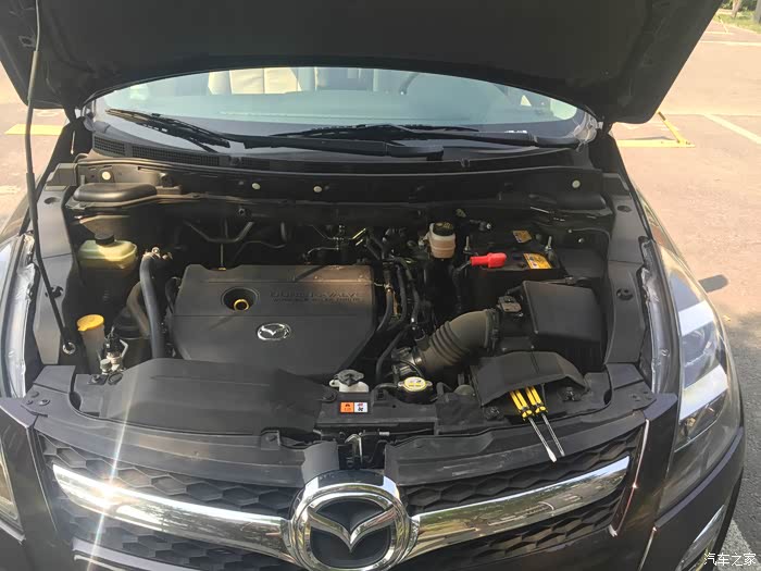

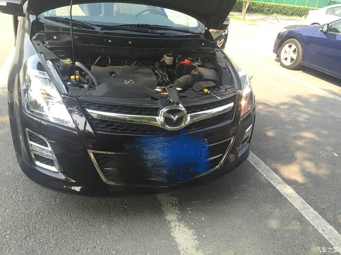

要拆空滤,动手吧
拆,继续

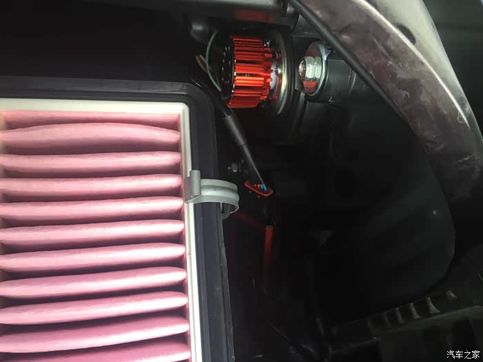

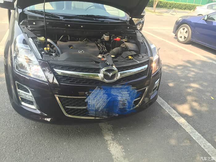

开拆,真是左侧装好的图片
左侧灯光效果,这侧刚装的有点没装好,后来又装一遍,才装好,对了我用原厂灯的垫圈把OPT的LED等的垫圈给替换了,因为,替品的垫圈有点厚,死活装不好。更换了后一下就好了。
在来一张近光的,就是拆不下呀

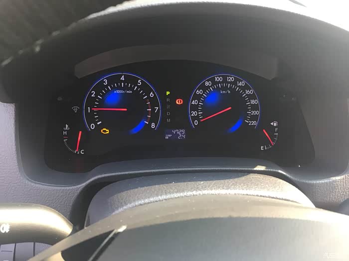

出去办事,发现把空滤的线束拆后装上 就亮起来小黄灯,后来打电话问了下4S店,说可能是那个线束的问题。哈哈 不管了 开车 找维修点换近光

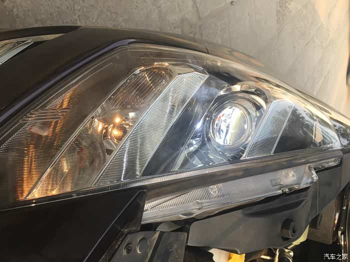

到了维修店,师傅三下五除二就把两个给换好了,赞一个,看下大白天的效果

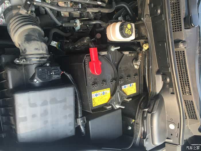

看下电瓶哈

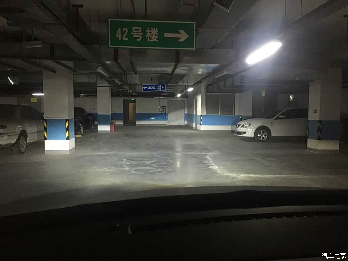

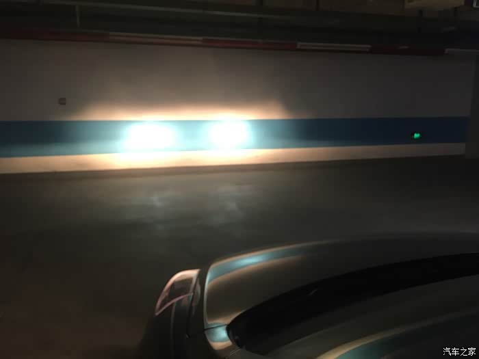

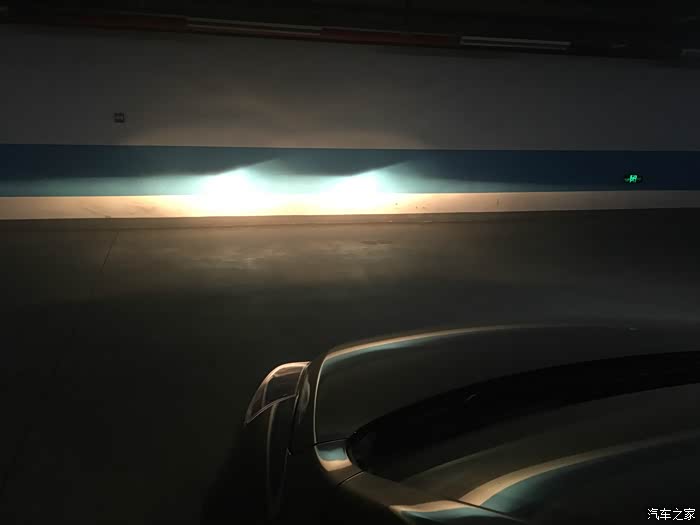

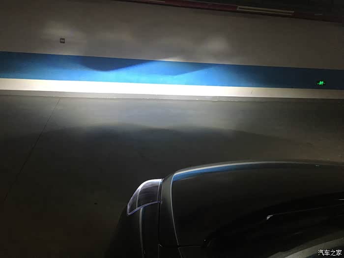

进入地库车内的拍的,远光效果,很亮呀,好开心

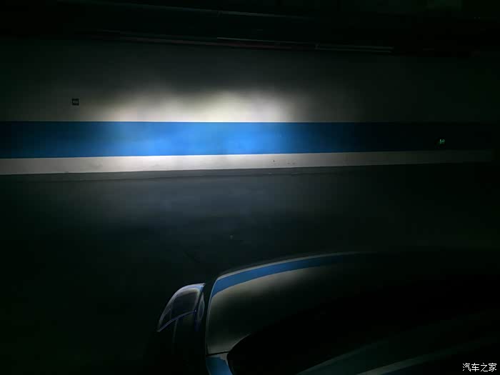

原车近光,下图是更换LED后的近光,大家对比着看
停车后,车外拍的近光,实际效果要好的多,就是照不出来呀
原车远光,下图是更换LED后的近光,大家对比着看
停车后,车外拍的远光,实际效果要好的多,就是照不出来呀

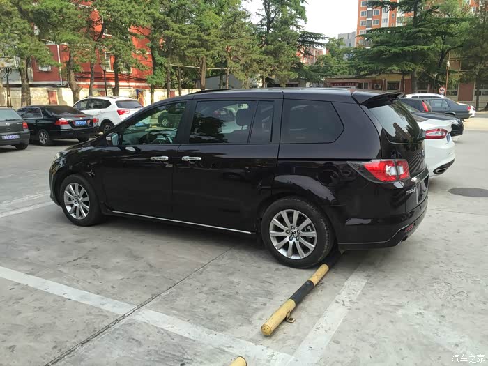

好了,在来点生活照哈

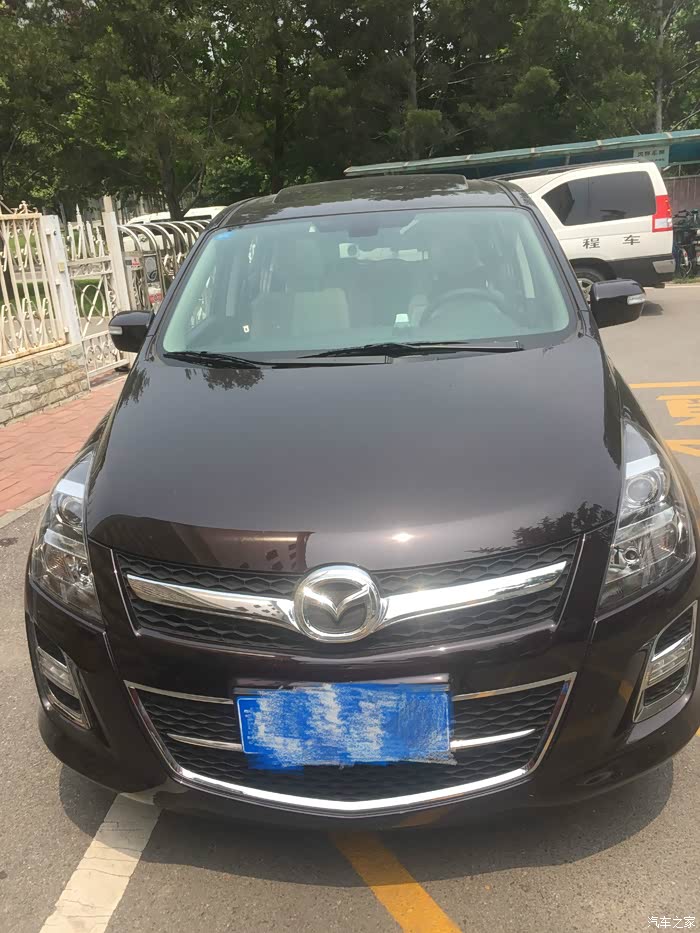

挂牌后的课体哈
沽源洗车

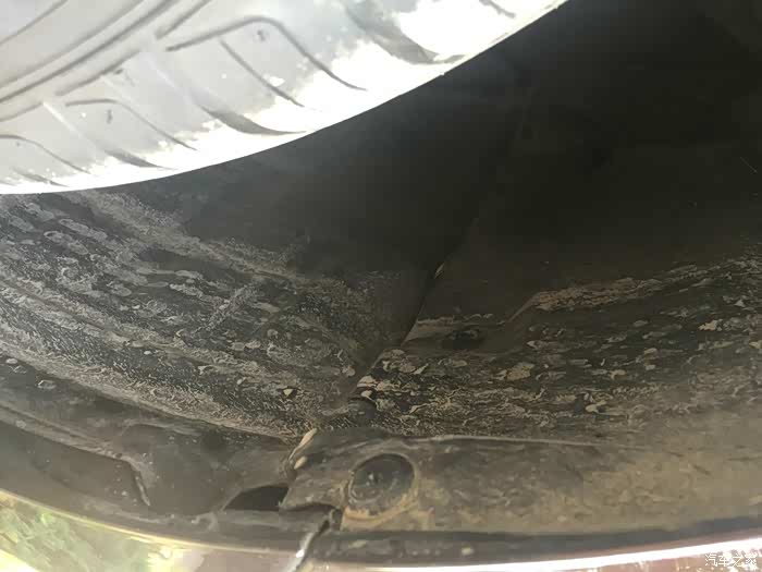

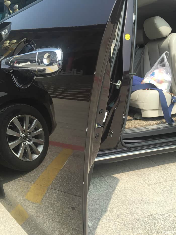

看看 驾驶侧的两个磕碰呀,心疼呀 估计有一个是很早就碰了,提车的时候就没注意
哎,氛围灯
课体呀
课体再来一张
看看这明亮的眼睛
医院拍张
课体再来一张
侧面来张哈

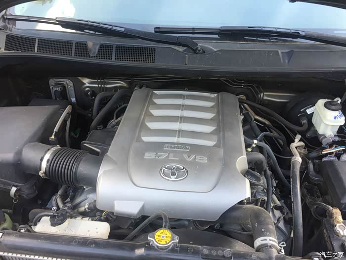

在看看坦途的 5.7V8 哈哈 强劲的大心脏

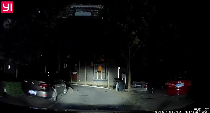

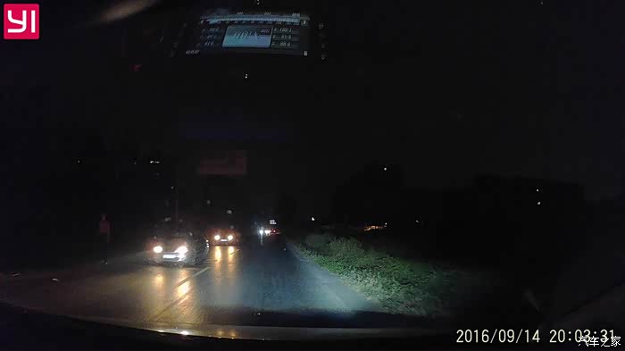

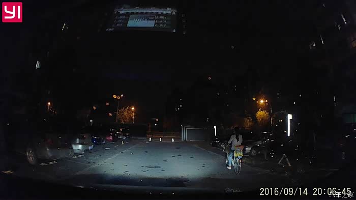

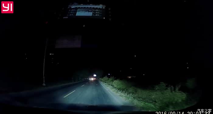

更新 : 行车记录仪夜间拍摄LED远近光效果
近光效果
图片已删除
近光效果
近光效果
图片已删除
小区远光效果,视频截图
小区远光效果,视频截图
图片已删除

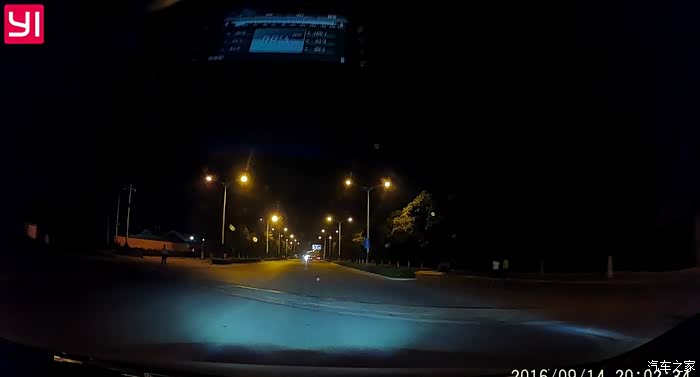

大马路近光效果
大马路近光效果
图片已删除

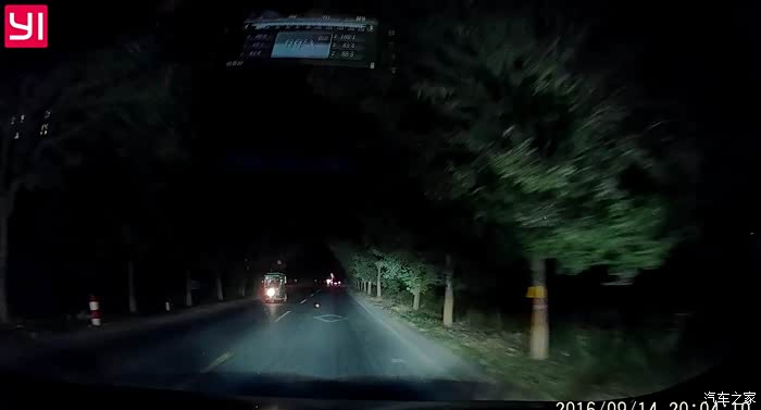

远光
远光
远光
图片已删除
近光
图片已删除

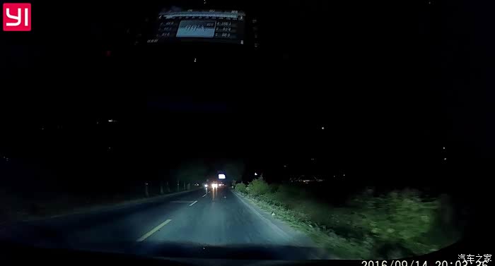

近光
远光
