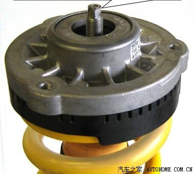

自己开发动机盖,前避震的回弹很好调,拆避震防尘罩后用配套小螺帽拧这里:
这里是调回弹(rebound)的,调整要拧到最紧后然后反调回去,一共18段。
回弹调的低的话在低速下驾驶感觉更舒适,但是车身的稳定性随之降低,具体例子:80km/h过直角弯,回弹调9和12,差2格,前者车身进入侧倾时机更早,有不是很安全的感觉。

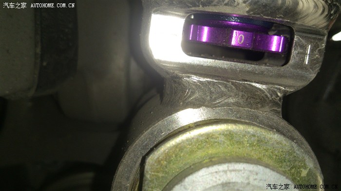

另外后驱车的话后避震的回弹要设置的小一点(BMW的后避震都是在后备箱或后座上盖板下面,不拆的七零八落很难调后回弹,所以建议最好一次调好)
下压(bump)的话就比较方便,用个千斤顶顶起来自己钻进去就可以调了。

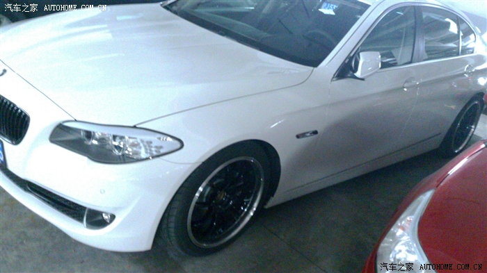

上次上了ADVAN RS-D轮毂作业,这个周末换了KW V3.继续更新下。
其实F18开起来最大的问题就是避震软,过个弯就好像轮船。而且有时候高速过弯时候碰到凸起不平的地方,后轮有时就震飞起来失去抓地力,感觉避震无法第一时间将轮胎“放”回地面(很难描述)
