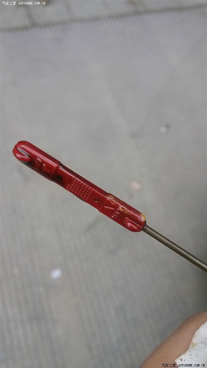

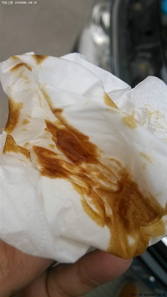

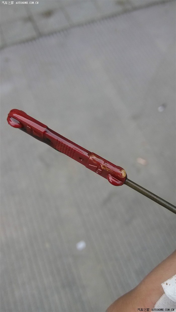

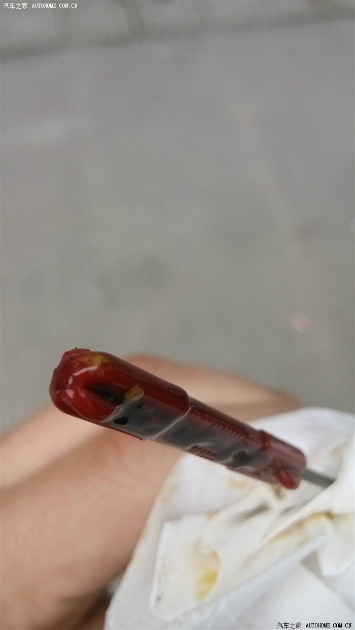

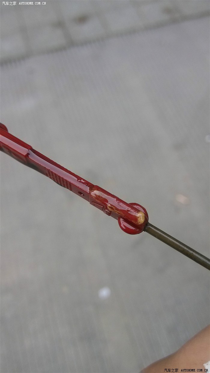

本人真可以去买彩票了,什么都给遇上了,大年初3无聊自己洗车擦车,检查发动机机油量,看到了最不想看到的一幕,6个月5000公里的长城奇瑞合资全合成机油,也就是俗称288的机油拉出来有乳化了,开机油盖倒是没乳,机油尺拉了5次,每次都有奶,看的心碎,有奶说明机油进水了,一般进的是防冻液,尼玛说明曲轴箱里进了防冻液,和长安产奶一个道理了,只是多点少点,另外机油焦黑了,黑说明清洁力很强,强的过分了,不过这个288真TMD垃圾,正常3000公里可以换掉了,熬到5K按照这个机油衰竭的风格简直是地沟油第一。

根据乳化的查询下来, 内容;第二种乳化,外置油气分离器和PCV阀失效,导致曲轴箱下部机油的整体乳化。判断这个问题的方法也简单,冷车启动后,原地怠速3-5分钟,把油底壳下面的机油搅合匀了,打开发动机舱,拉出机油尺,观察机油尺表面的机油,如果不是光亮的机油,而是明显的乳化物,那就是第二种乳化。此种乳化需要及时清洗发动机,换新的机油、机滤。
