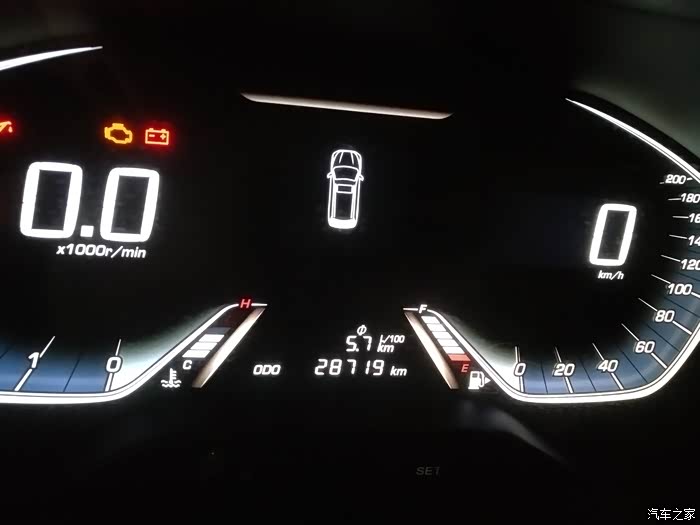

两万多公里了

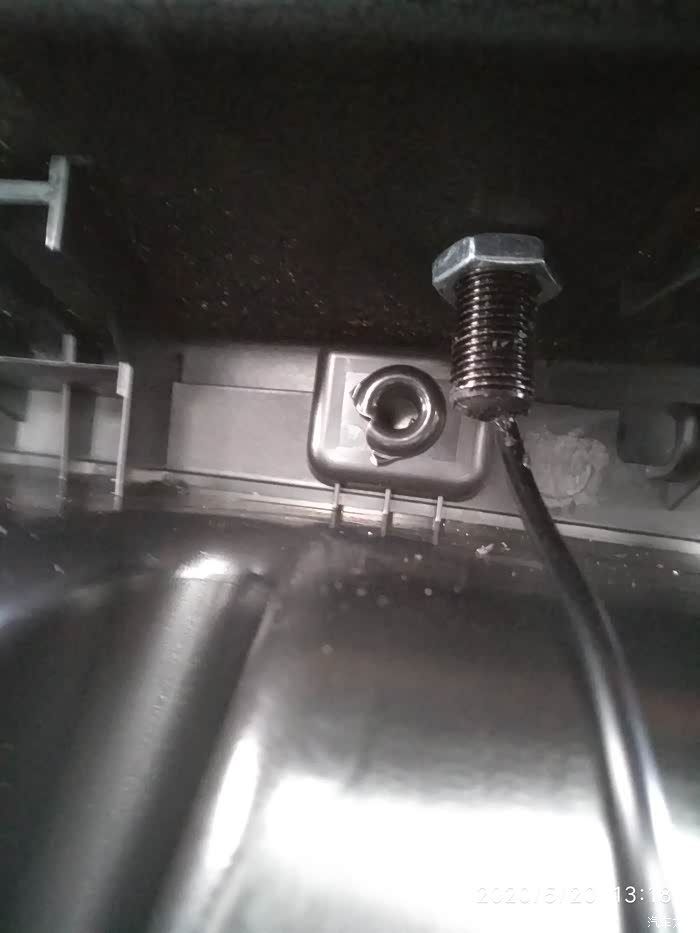

感觉都不适合,要么就是有功耗,要么就是安装不方便,选开关这事,搁浅了几天,某天晚上回家,打开冰箱门拿东西,忽然,灵机一动,看着冰箱照明开关,用手去按一下,冰箱照明灭了,松手,就亮了!
踏破铁鞋无觅处,最理想的开关就是它了,冰箱照明开关,无功耗,简单实用!

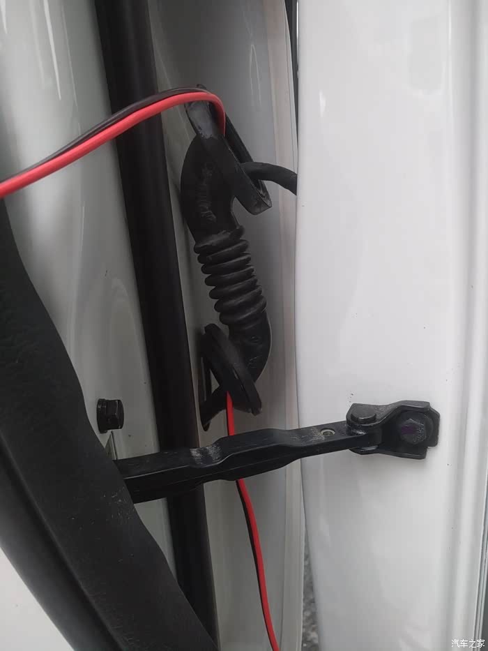

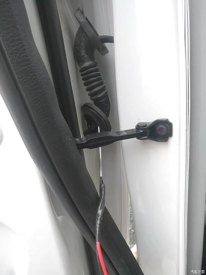

其实也简单,拆门板,钻孔,装灯,接线,整理好线路,装门板回去。唯一麻烦的就是车门与B柱连接塑料套那里有点难穿线,这个要慢慢来。
穿好线后,从B柱往下经过门槛走到驾驶座底下,所有的线汇聚到这里,前阅读灯并接一条线从A柱那里走下来,然后和照地灯的线接好,用扎带绑好就OK了!

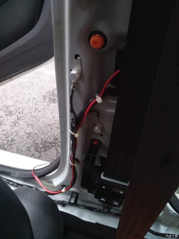

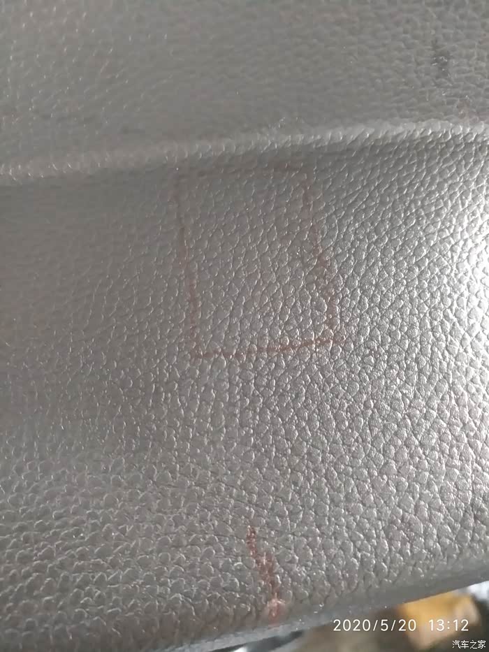

冰箱照明开关画出大概位置
开孔
安装
里面的样子
照地灯和开关
照地灯里面
穿线,这个有点麻烦!
穿过了
用扎带绑好

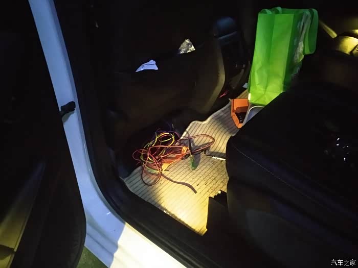

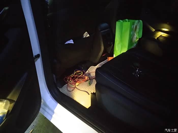

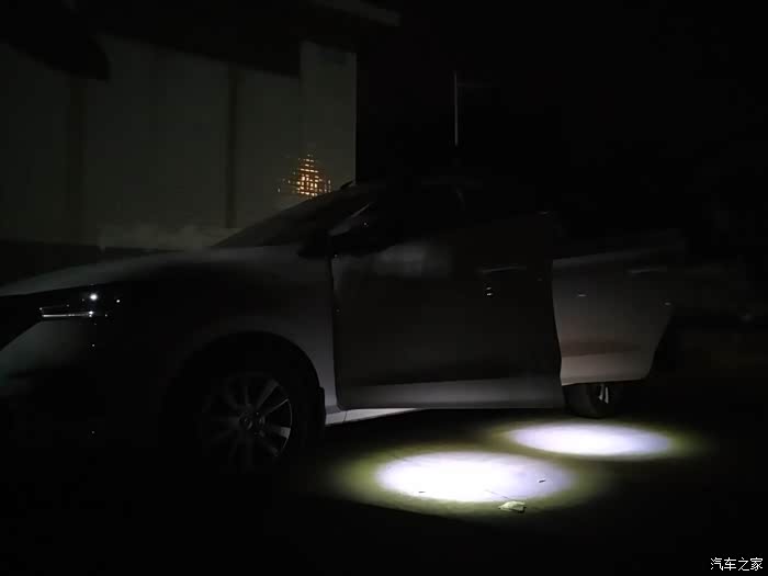

效果
蛮帅的!
开门照地灯,现在开哪个门,哪个门就会亮,而不会四个门都亮,真方便!

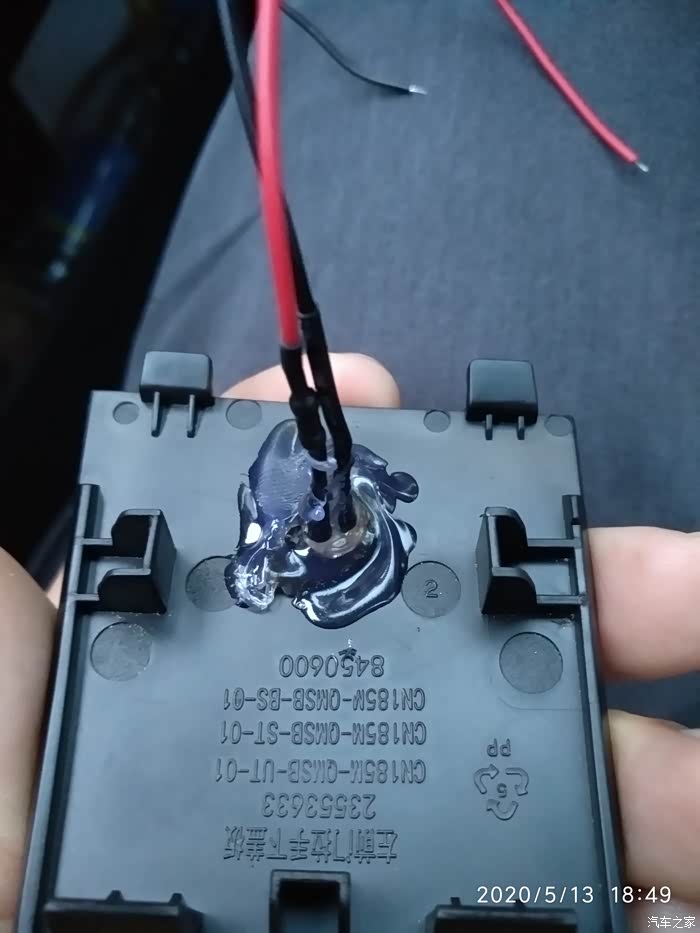

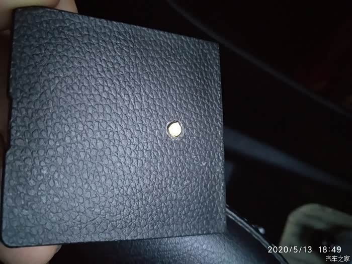

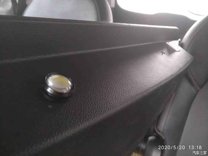

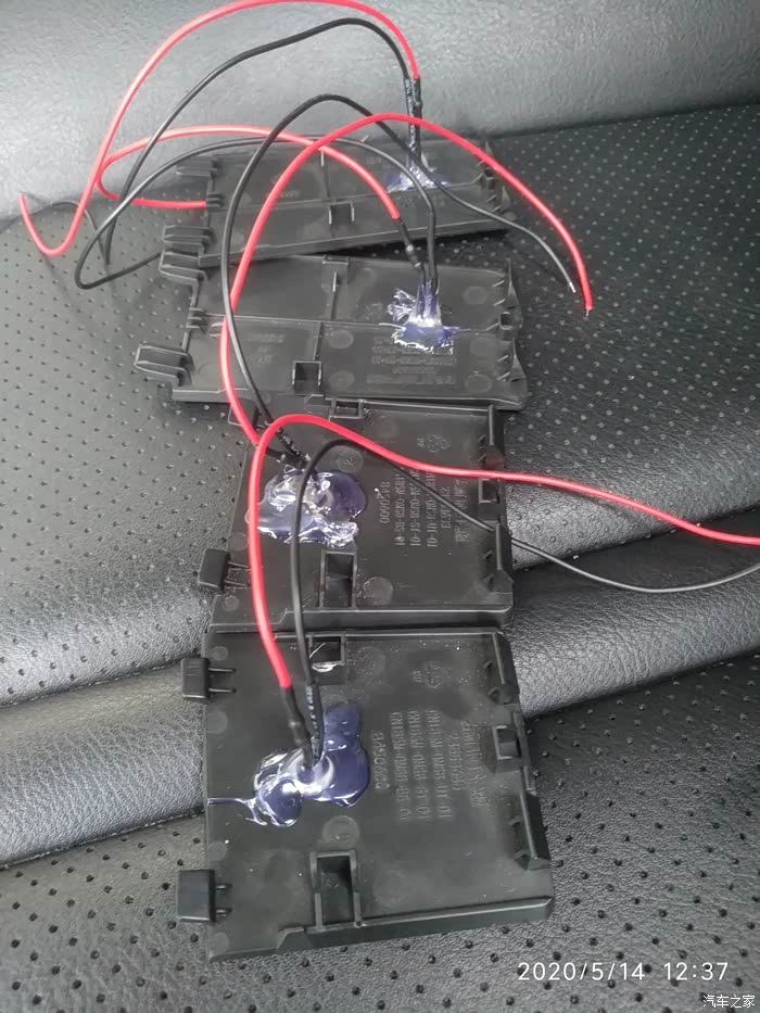

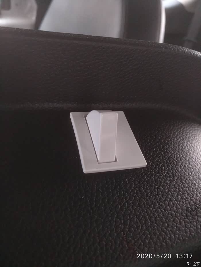

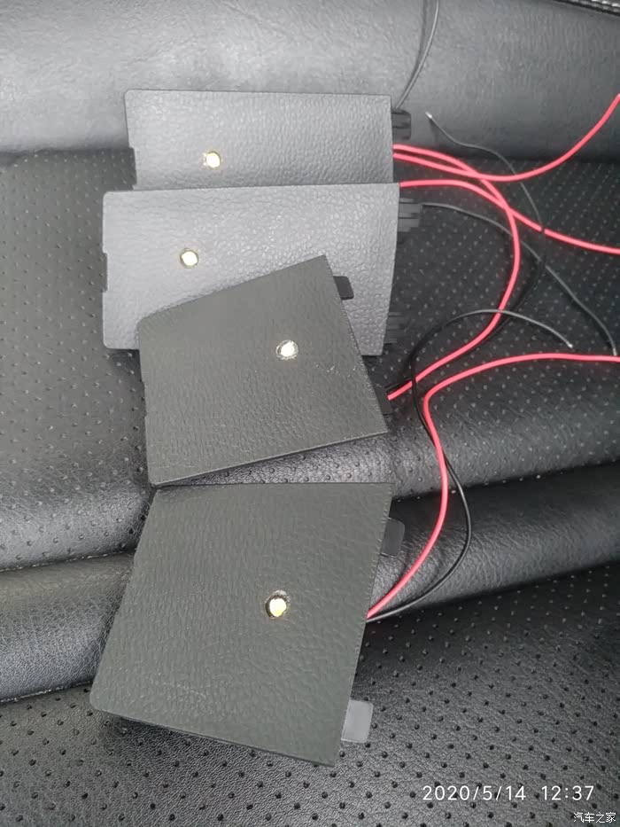

在四个门扶手底下发现有一块塑料板可以单独撬出来的,于是想到利用这塑料板装个储物格灯。
储物格灯
背面
四个储物格灯
背面打胶
效果图
效果图
照地灯上面,微黄那里就是储物格灯。

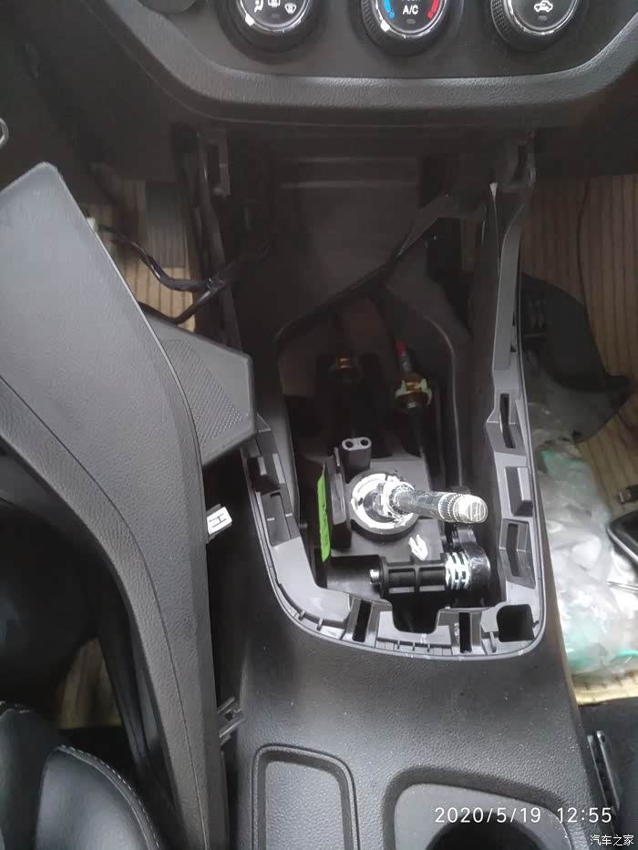

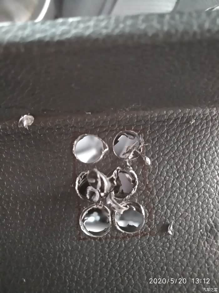

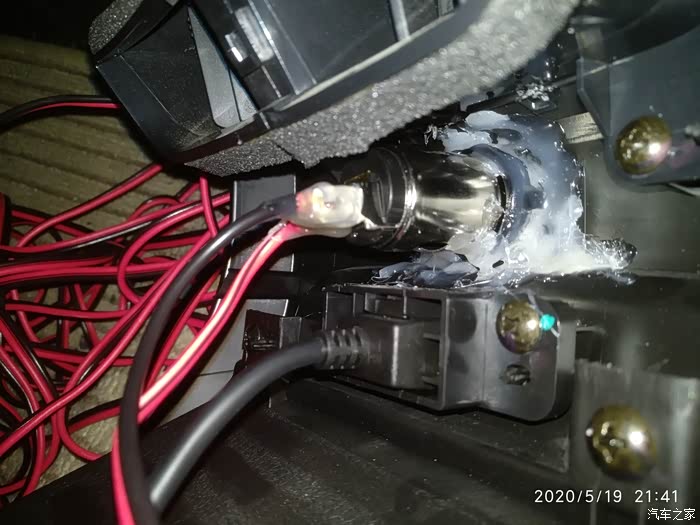

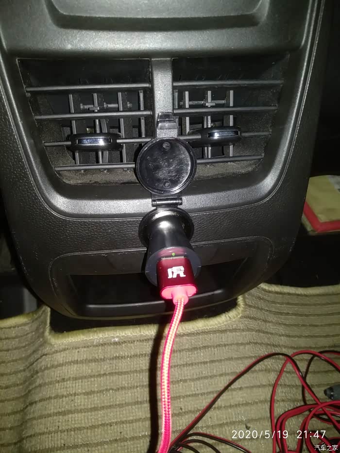

后排原车usb充电太慢了,又搞了个点烟器底座。

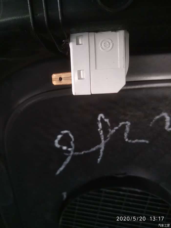

拆档位

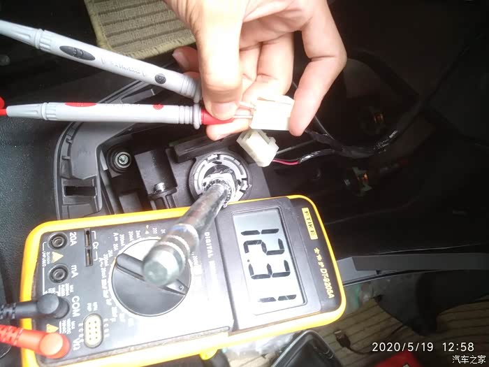

万能表检测一下

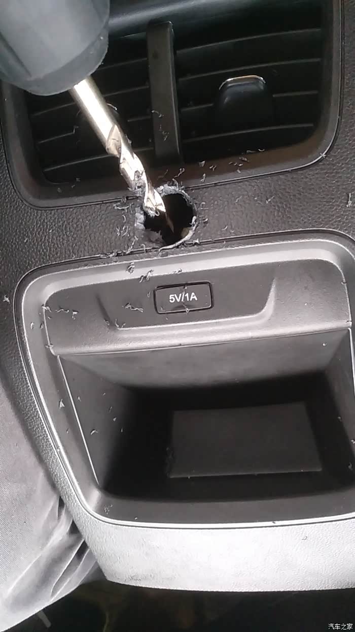

开孔
接线,安装,打胶固定。
完成!

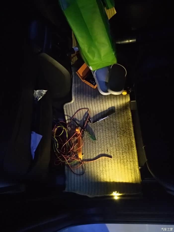

车里太黑,想来点氛围,于是又搞脚窝灯。
这是最近的折腾加装,感觉不错,都是些实用的东西。
