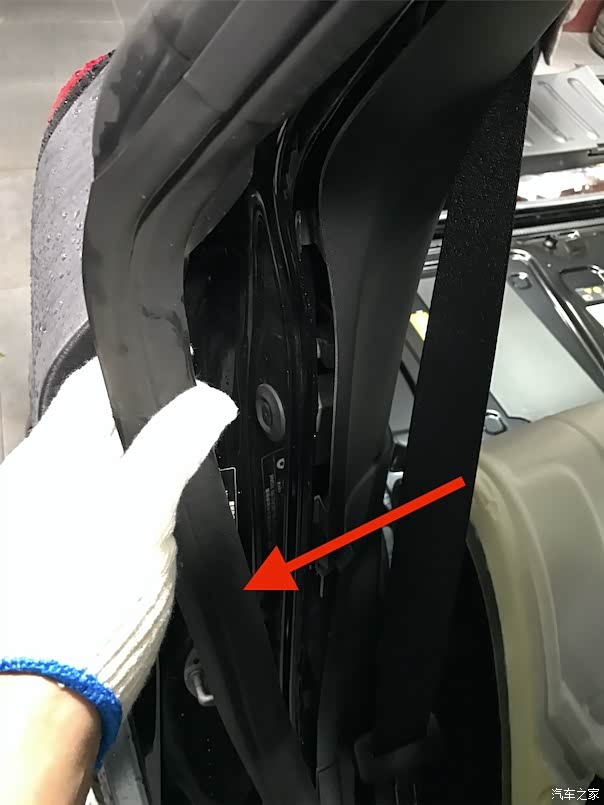

不管是451还是453的smart,ECU统一安装位置就在右后侧的C框处
使用T20规格的套筒,螺丝刀都是没有问题的,直接拆掉这两颗螺丝

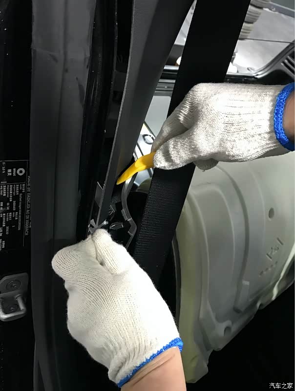

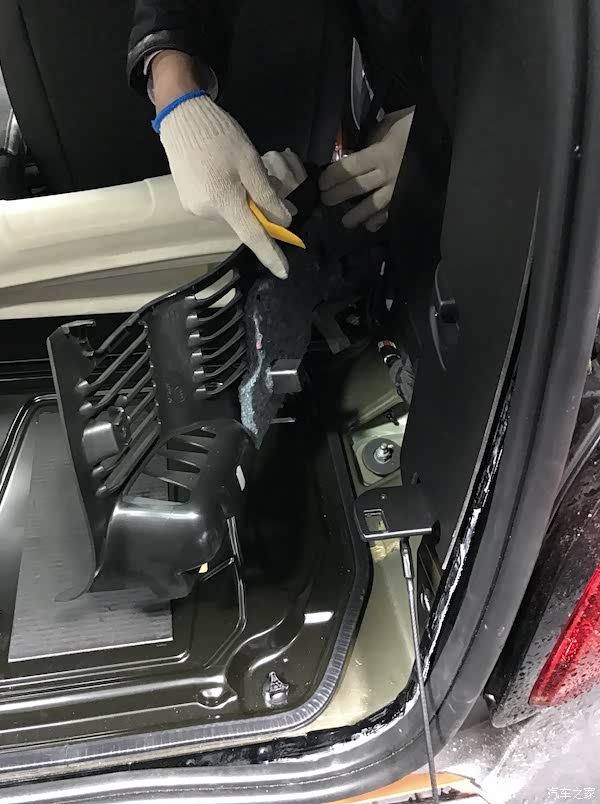

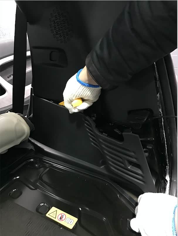

用力提拉黑色密封胶,使车内内饰板边缘裸露

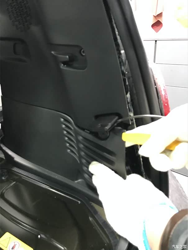

从裸露的内饰板边缘用塑料撬棒进行拆卸工作,这个拆卸的是下方内饰板
依旧继续按图操作
转战副驾驶车门边缘,将副驾驶车门密封条拉出车框,进行上层内饰板拆卸工作
安图操作即可,很简单,几个步骤将下层内饰板拆除
下层内饰板拆除

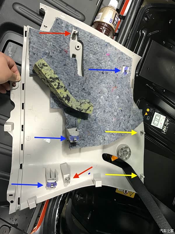

上层内饰板拆卸也是需要塑料撬棒,大概归类
红色:定位销
黄色:塑料卡扣(很软很容易断)
蓝色:金属卡扣
红色:定位销
黄色:塑料卡扣(很软很容易断)
蓝色:金属卡扣

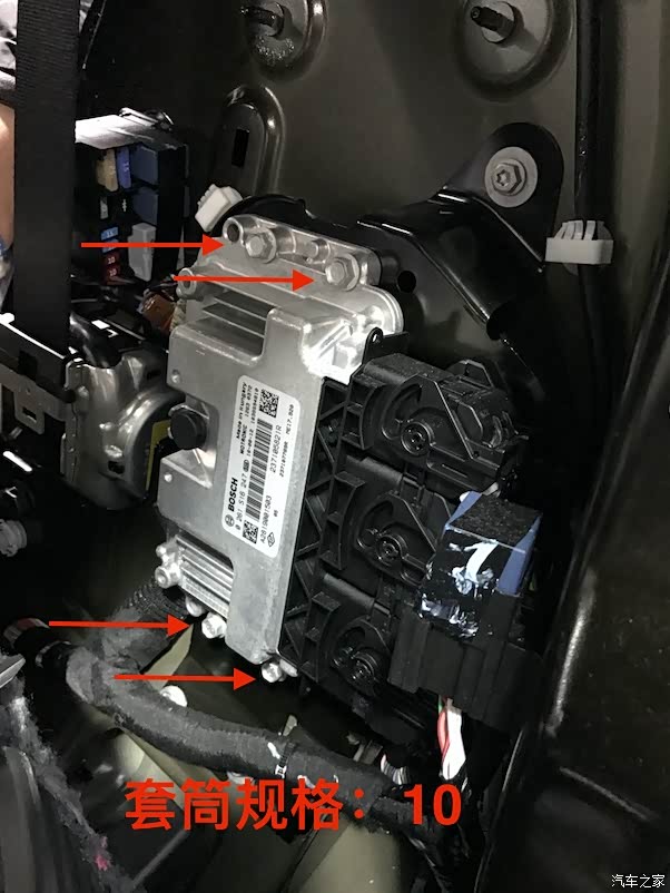

使用工具:10的套筒拆卸红色箭头的螺丝
使用工具:10的套筒拆卸红色箭头的螺丝

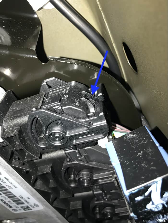

拆卸ECU插头线束:
下压蓝色箭头所示的限位点
PS:在拆卸ECU插头前如果有条件请断开电瓶,如果没有条件,一定要熄火并且钥匙拔出,断绝12V电压,ECU部分的5V电压是没有关系的,切记
下压蓝色箭头所示的限位点
蓝色箭头所示缩口位置上提至上止点即可,三个插头如此操作

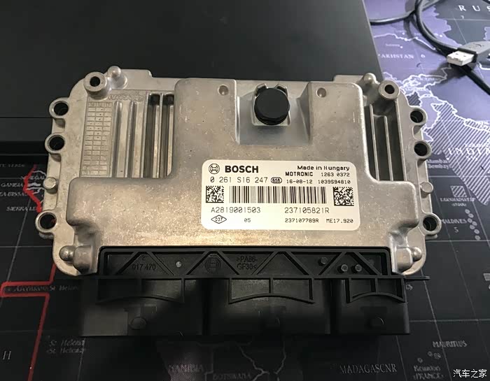

然后ECU就可以拿出来了,通过观察,17.9.20这个博士的ECU在smart453上是通吃的
也就是:453的smart 1.0L和0.9T都是同一个规格的ECU

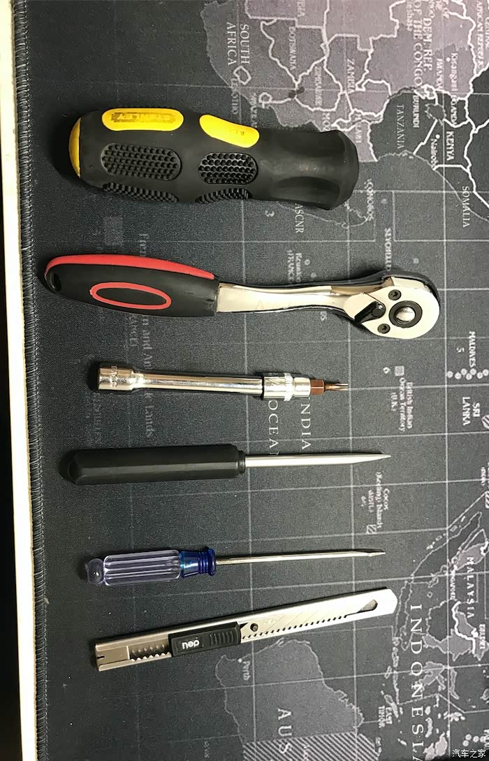

那么我们接下来就来进行ECU的刷写工作,在此之前必须要做的就是开盖,但是由于OBD的不完善,因此必须拆卸ECU,并且开盖,所以这个步骤不能少,所以工具也必不可少
必备工具:T15,3/8快速扳手、短接杆、30度美工刀、一字起两把

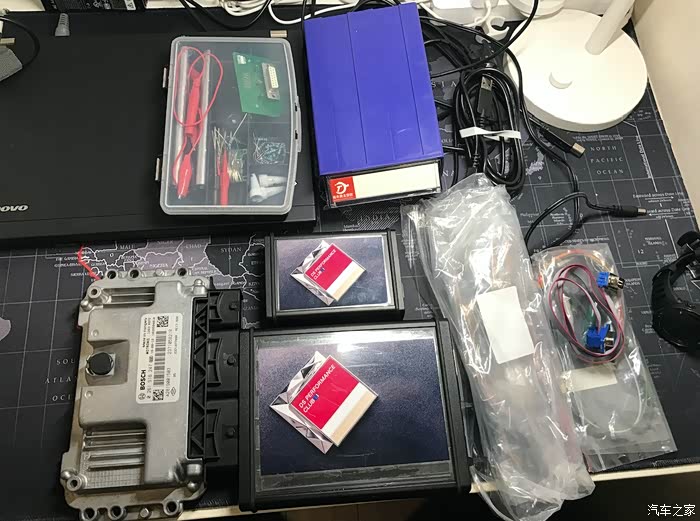

接着就是炫富啦
为何说炫富,作为一个车友,能够拥有两套ECU设备,并且都有正版授权,master权限、winOLS、密钥、KEY等等绝对是全国没有几个的,更别说咱们是玩家,不是商家,商家配备很多都很阳春,所以作为民间玩家来说,我要炫个富,哈哈哈
上面那个小盒子叫:CMD;下面那个大盒子叫KESS,从硬件设备价格来算的话基本上一个CMD可以买1.8个KESS,并不便宜

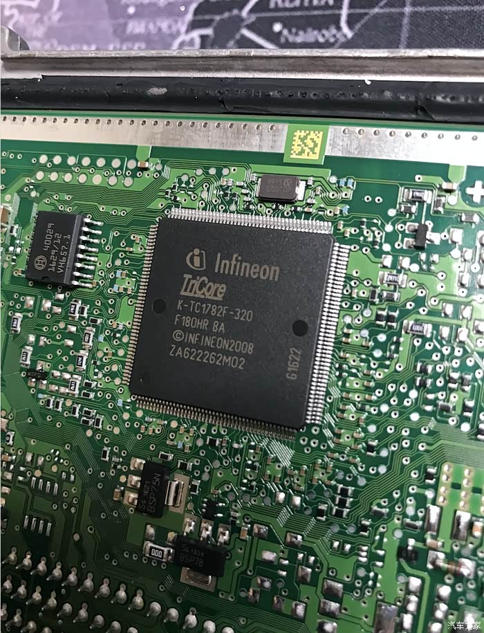

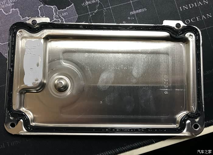

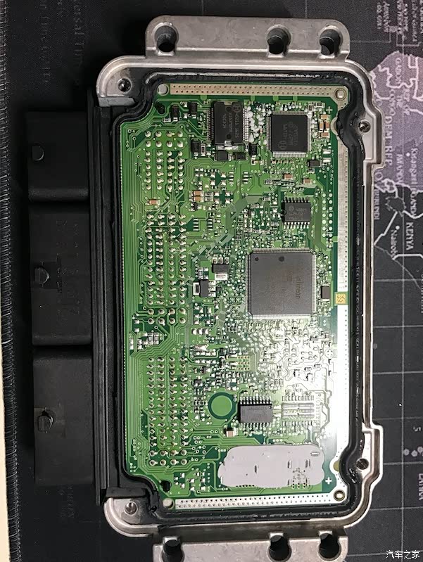

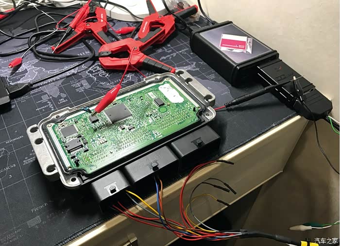

二话不说,开盖,这过程省略,直接开了,没拍照,抱歉啊
观察芯片组:英飞凌1782系列,万变不离其宗,单核CPU,判定完毕

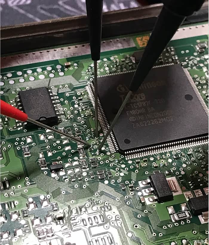

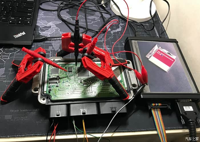

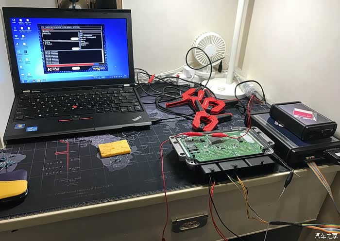

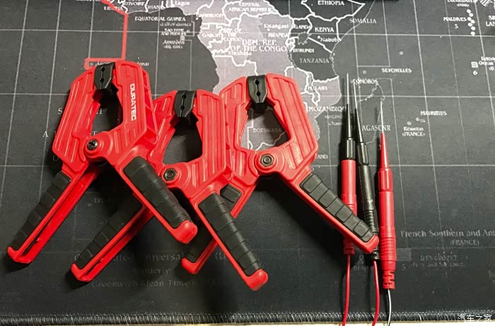

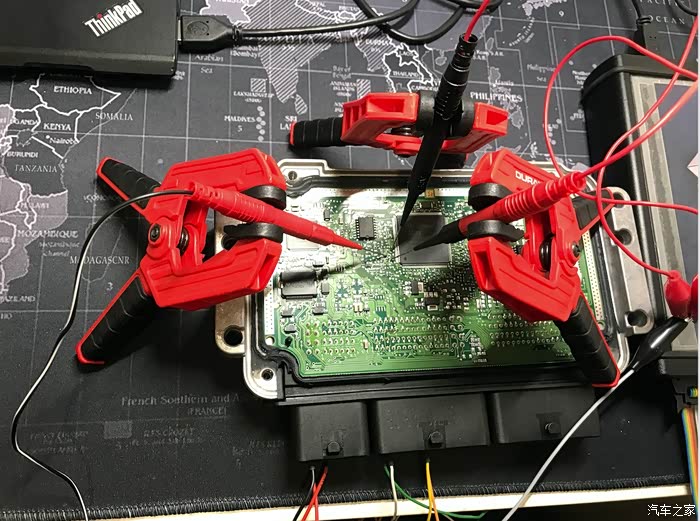

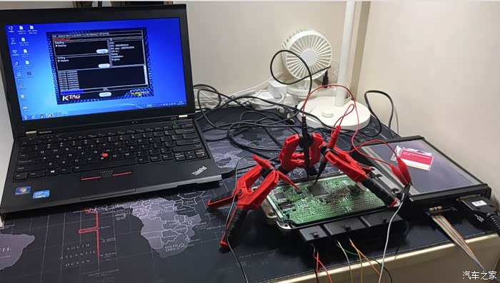

上夹子和探针,这么密密麻麻的电路板,没有这些可不行
先用第一套设备,KESS(KTAG)PS:Ktag就是KESS的简略版,两者概念没区别,KESS比KTAG多了OBD功能,名称叫法不同,但是对比等会要出场的OBD功能的设备,这个KESS还是很鸡肋
第一套设备KESS(Ktag)的好处就是:不用焊接电阻
第二套设备CMD就比较麻烦了,一会奉上
第二套设备CMD就比较麻烦了,一会奉上
再来一张细节图,这个感情要微距,否则还真拍不了
凌空照再来一张

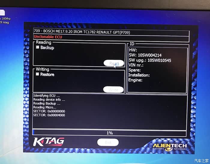

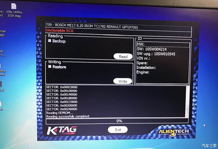

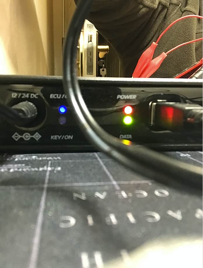

当正确连号数据线,接着就是开始读取数据了,绿色DATA灯频繁闪烁就说明连上了,然后么就等着软件出通知了
软件就会读取到设备信息,直接套用所需要的协议,然后就是数据读取
这个就是典型的KTAG软件界面,KESS界面就是KTAG变成了KESS,界面蓝色变成银色,其他没有区别,一样
接着就是读,还是读,慢慢来也不着急
PS:你们看到的前面和后面一大串数字的,是扇区,每个扇区分别用来做不同的工作,比如120000和180000就不同,同时1@和2@又不一样,简单来说获取的数据是整个ECU的数据

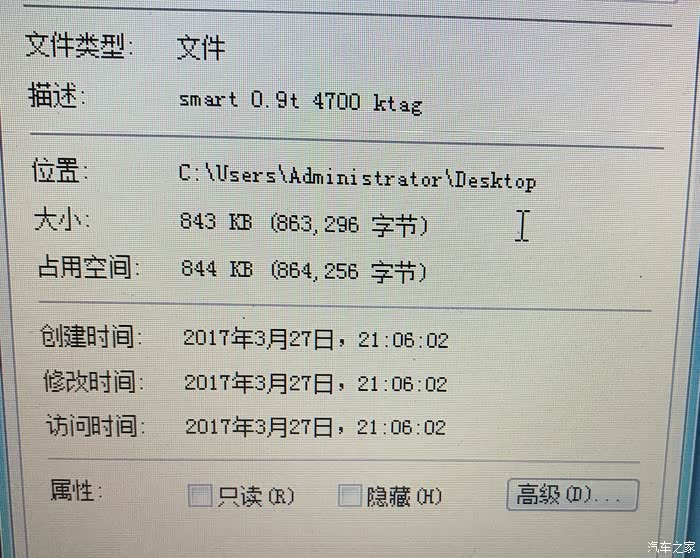

读完就会在桌面上生成一个文档(前提是之前你保存的路径,我忘记说了)
看下数据量,还挺大,844KB,远超第一代smart brabus的560KB,当然,这个数据量看起来挺大,可实际用到的并不多,

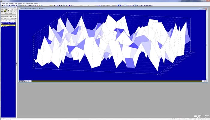

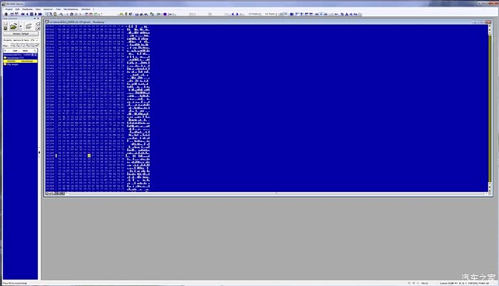

接下来就是转换文档,找到你要的地图,进行修改
拉出动力地图后找到要修改的地方,剩下的么就是一步步来,过多我也不多说了,大家看个大概

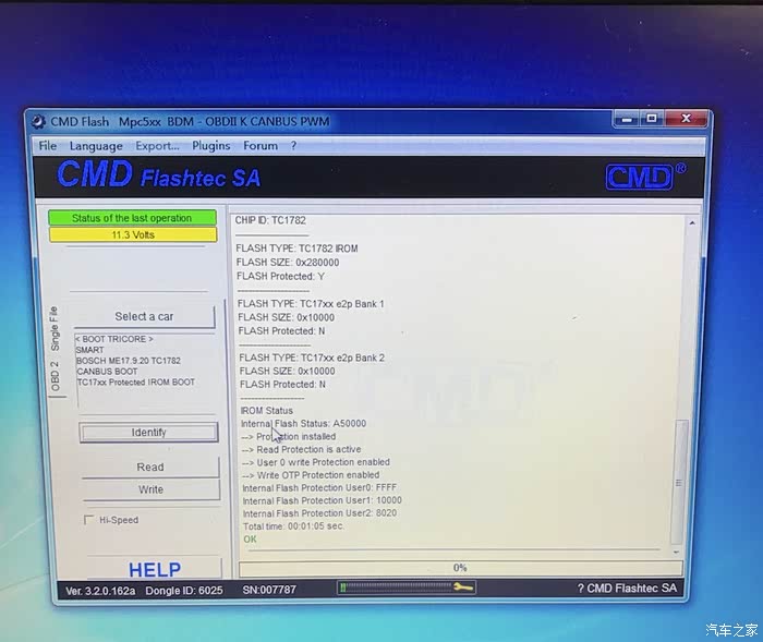

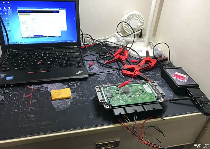

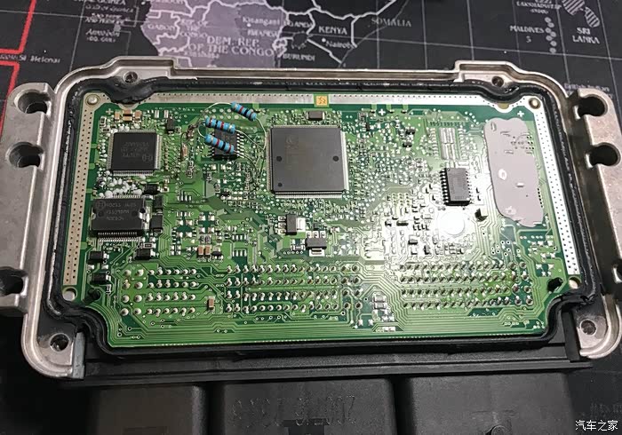

CMD设备为何说复杂呢也是有道理的,主要原因是要桥接电阻,短接整个BOOT引导,但是读取和写入又是完全不同的方法,所以很麻烦
PS:设备不同,协议不同,理念也不同,不能用说你这个要焊接电阻就山寨,你这个不要焊接方便就高级,没有这样的判断,如果要这么说,那么CMD的OBD功能是全球独霸天下的,你KESS KTAG高级的过CMD吗?所以不能用这种忽悠人的方式方法去判断你读写程序的好坏

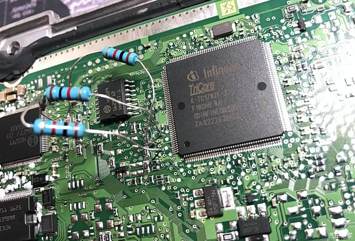

老实说,焊接这个板子的电阻考验你技术的
然后接线,CMD设备就是烦啊
找到协议后先校验数据,没问题了吧,在进行读取
这里很多商家都不会了,1782芯片组是需要BMW FXX协议解密的,那么有个问题,BMW FXX协议解密需要boot引导的,而根据上面官方CMD给的接线图是没有boot引导的,怎么办?所以这就是技术,经验,商户们可以靠边了啊
我就卖个关子,自己研究的不给商家公布,切~~~
这个给你们看看,也算公布了啊
数据读取中,后面因为赶时间,没有拍照片了,读取容量:845KB
和第一套设备读取到的差不多,八九不离十

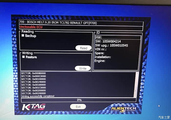

开写,写入比读出快,原因是不该动的都没动,校验没问题就不会写入,只会写入改动过后的,校验有改动的才会写入,所以写入3分钟,读取8分钟的情况
写入完成,我们可以试车了
